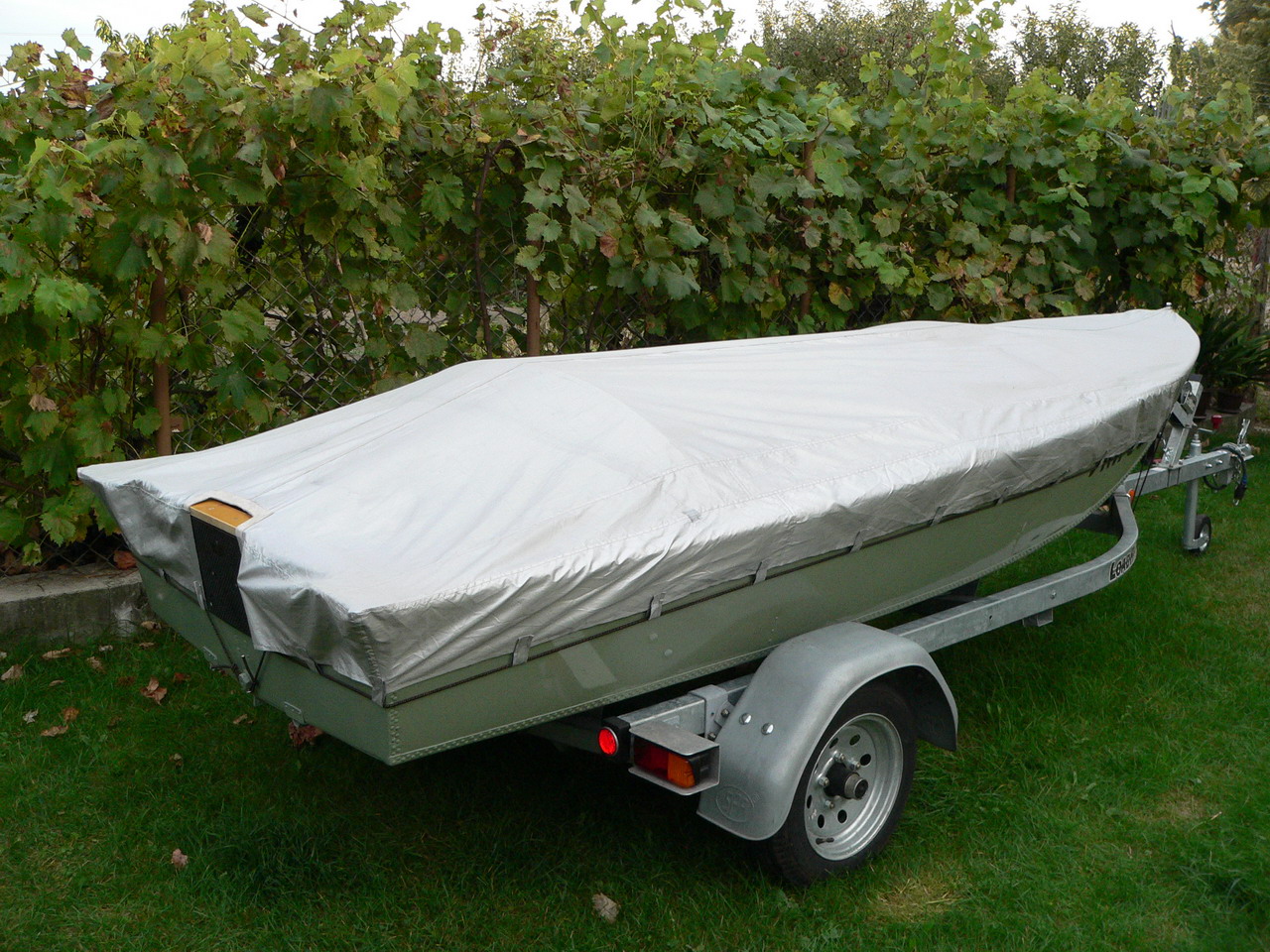

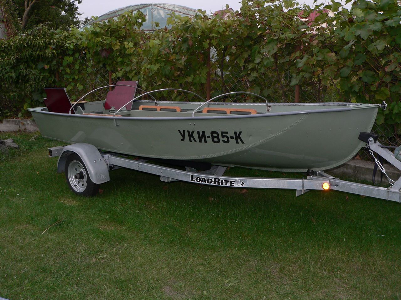

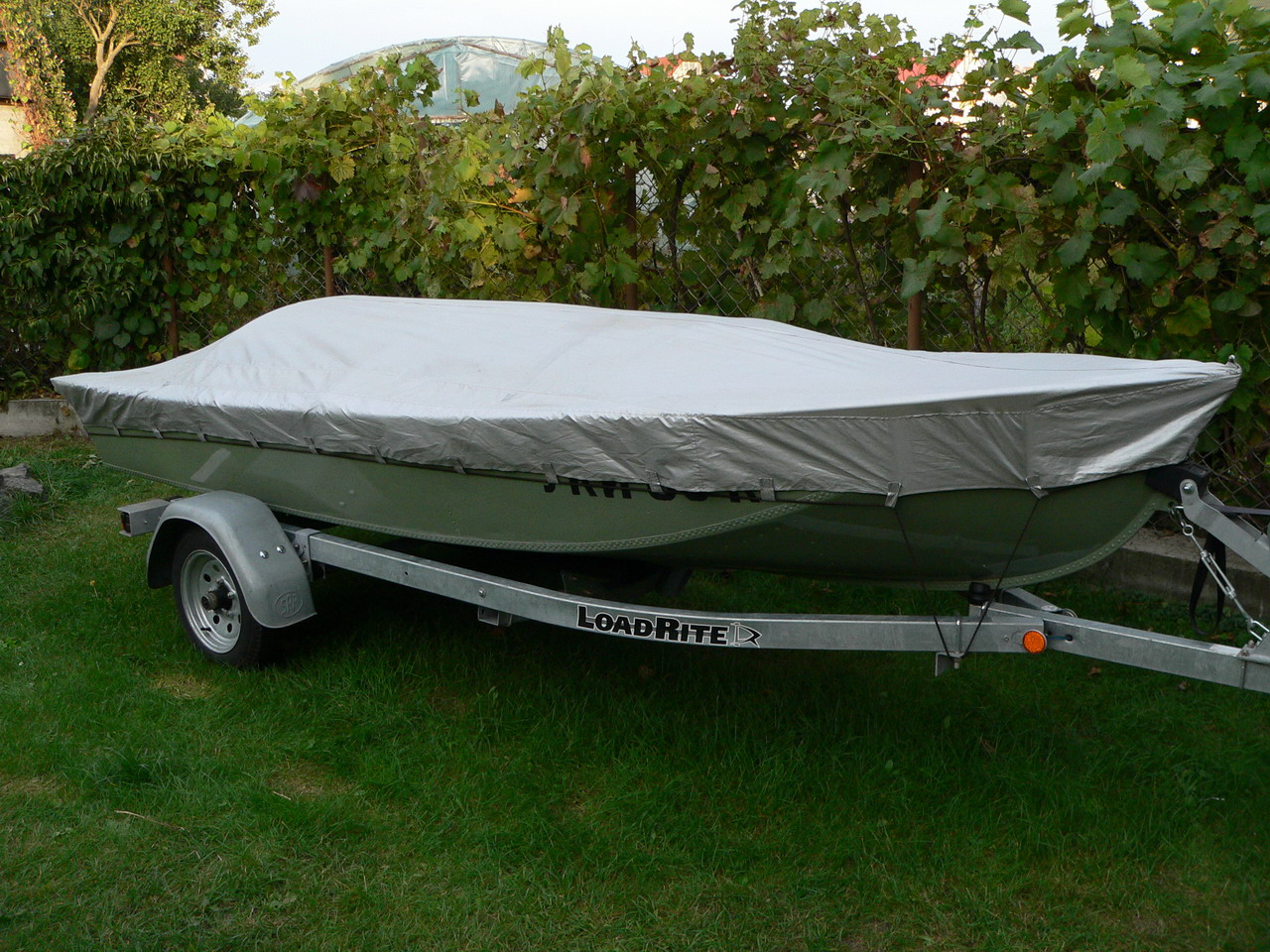

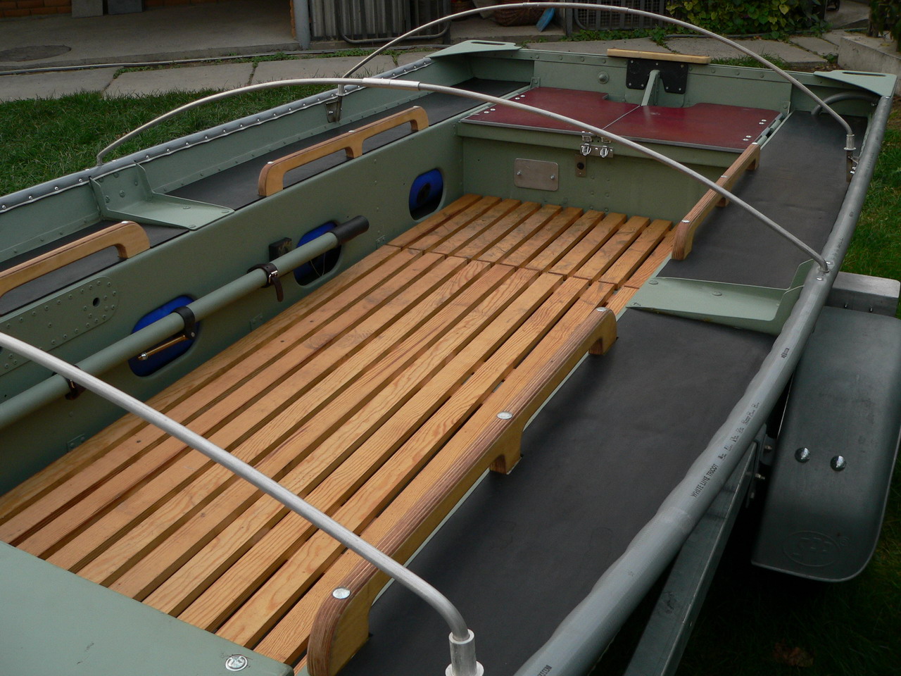

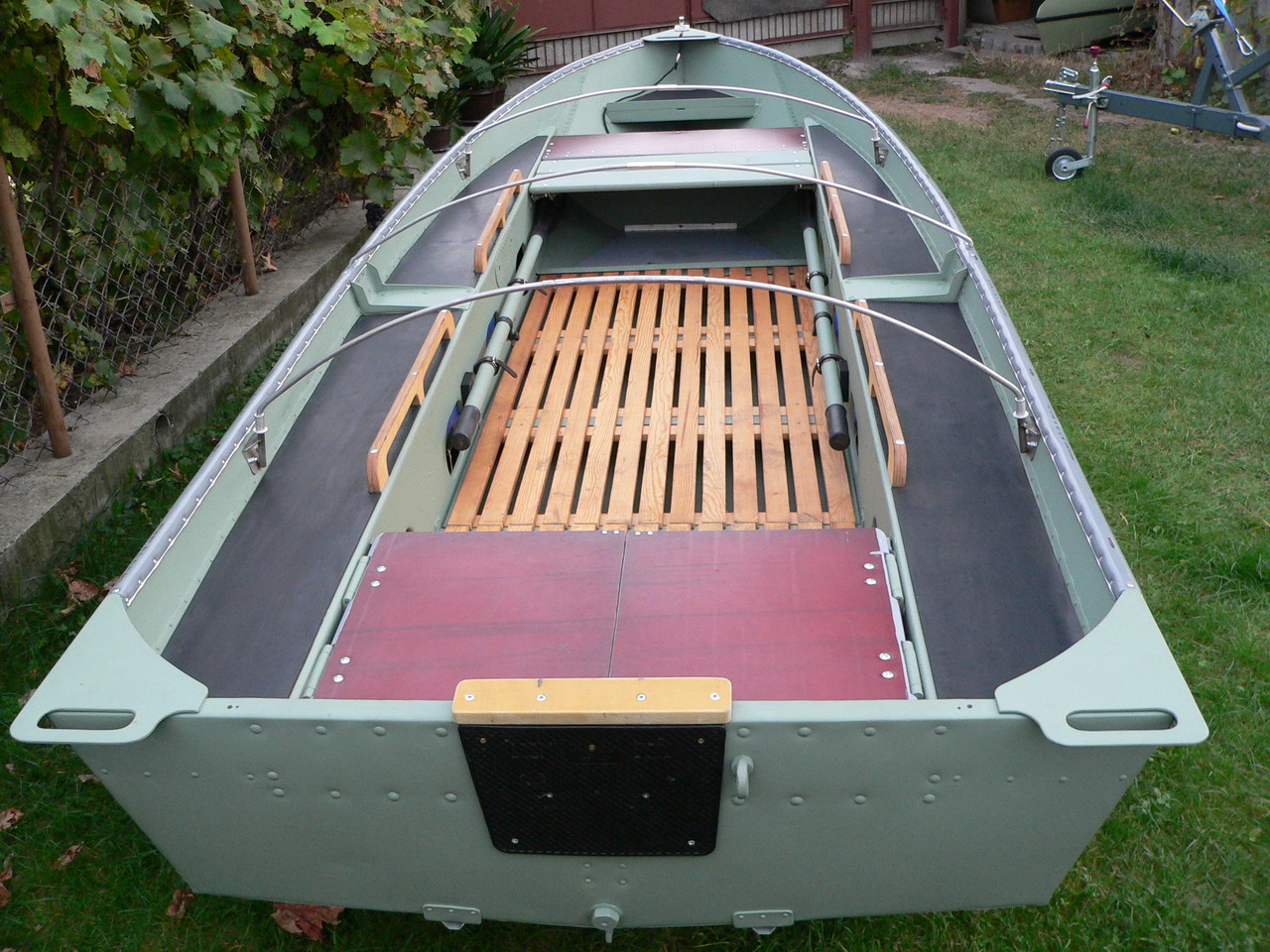

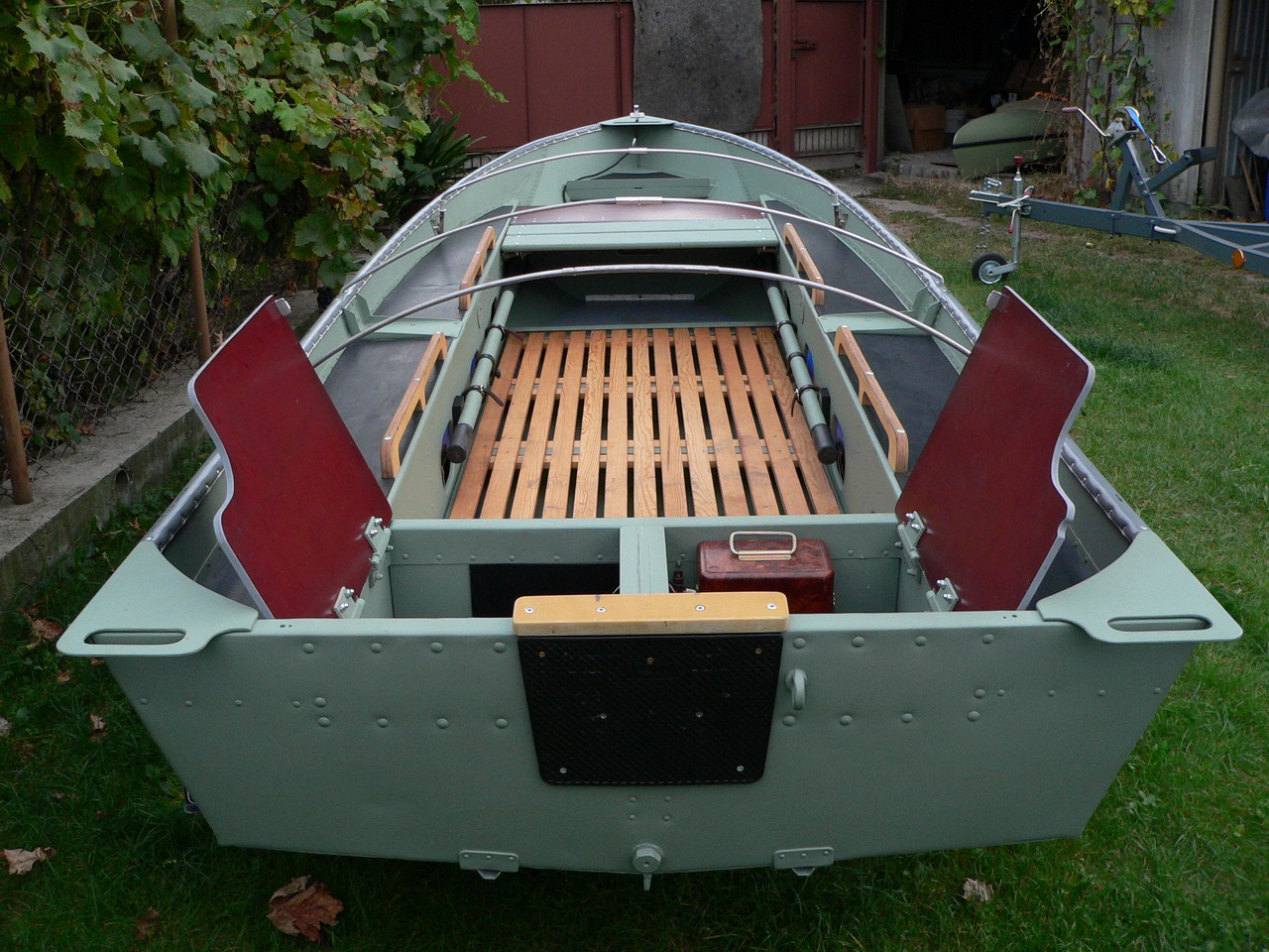

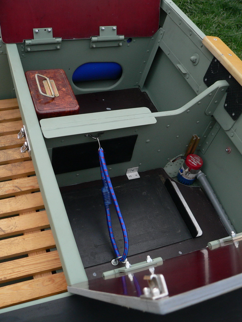

Вот в свое время очень понравилось как сделали Бакайчик. Хотел свой язик так отремонтировать. Смотрите может пригодится..
Сделано классно! Я только не пойму, зачем внутри эти деревянные "ручки"?
На него и ровняюсь))
Допис від Dimakdo Переглянути допис
Ручки всегда делают для того чтобы за них держаться))

Понятно, только они банкам мешать не будут и при гребле?
Нет.
Добавлено через 2 минуты
Еще как образец - можно кое-какие идеи перенять:WINDBOAT-38M - windboat.ru
Спасибо, познавательно!
Вот задумался чтобы тоже сделать за носовой переборкой банку-рундук из ФСФ фанеры для якорей и АКБ.
