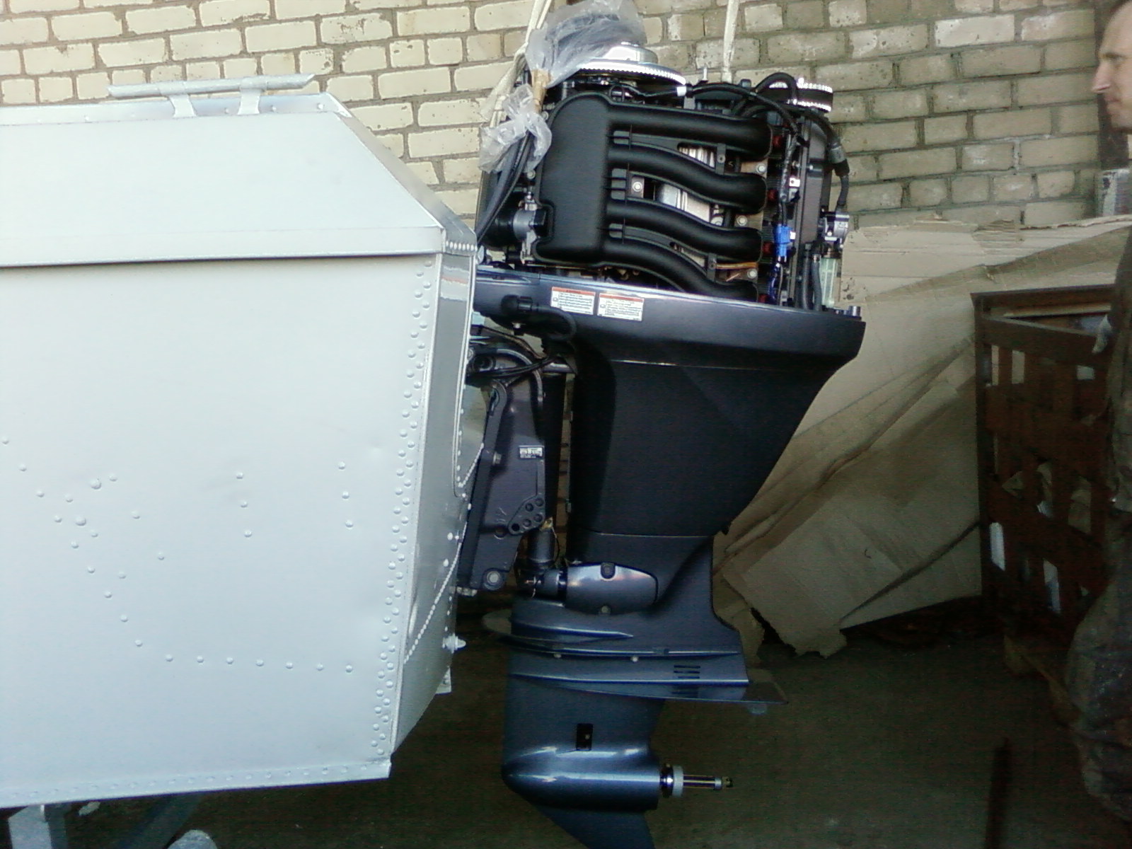

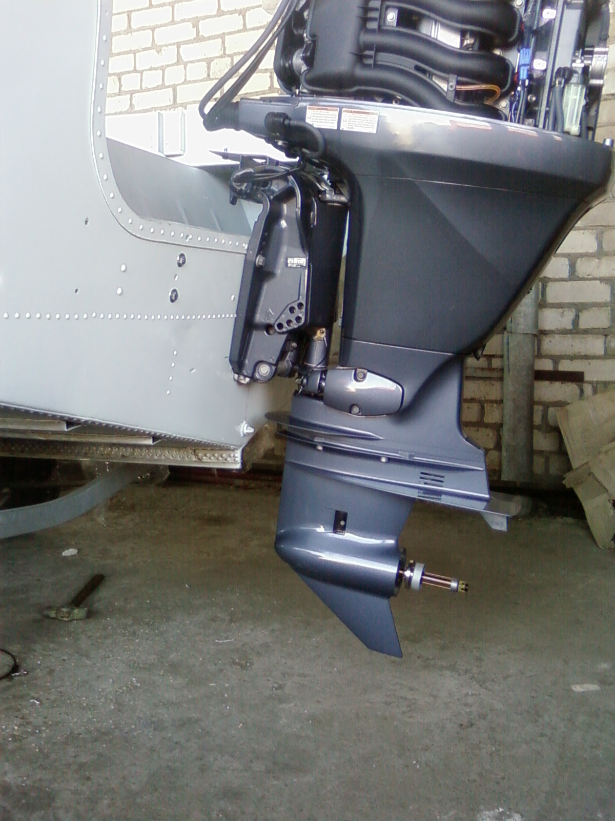

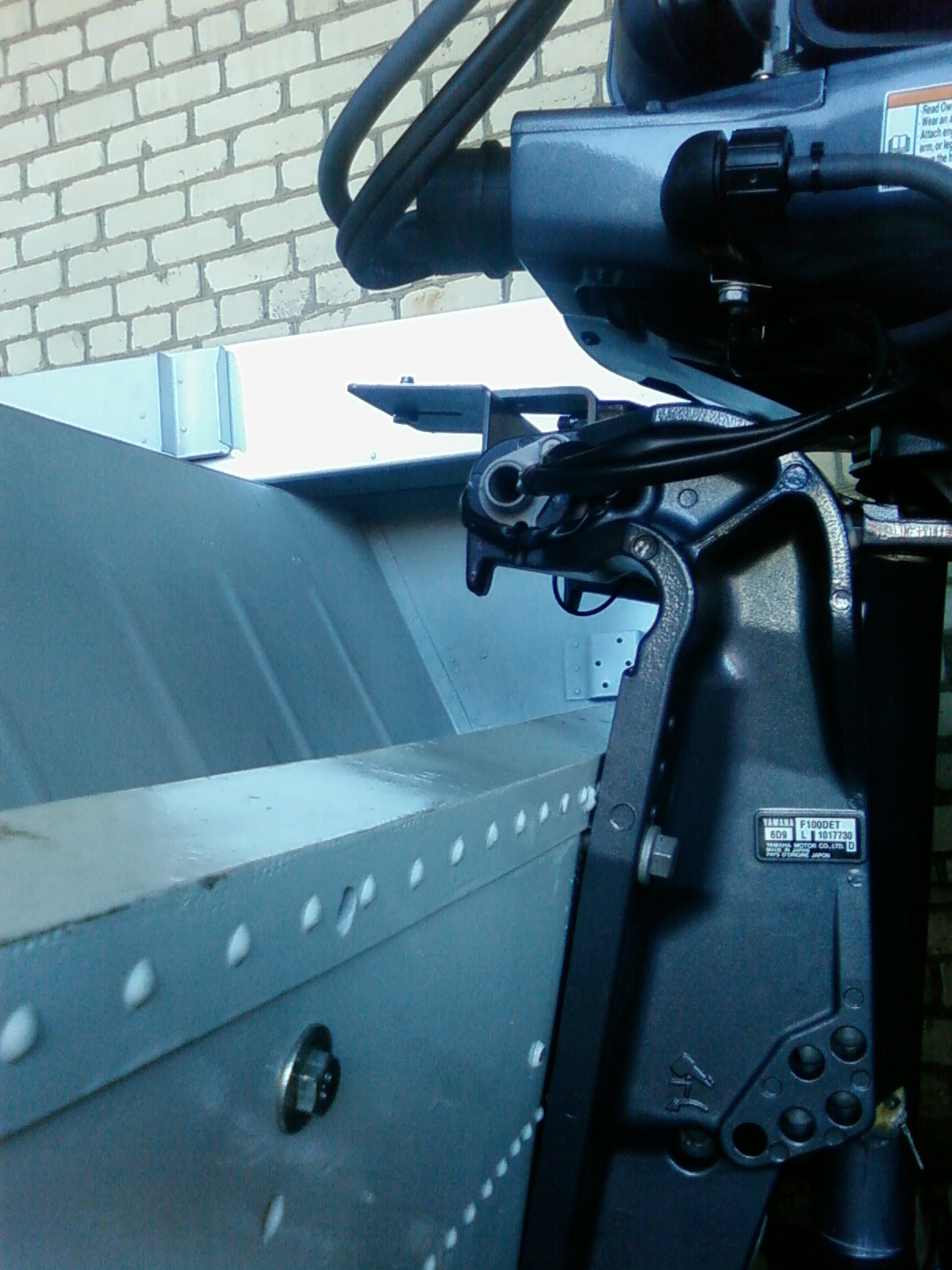

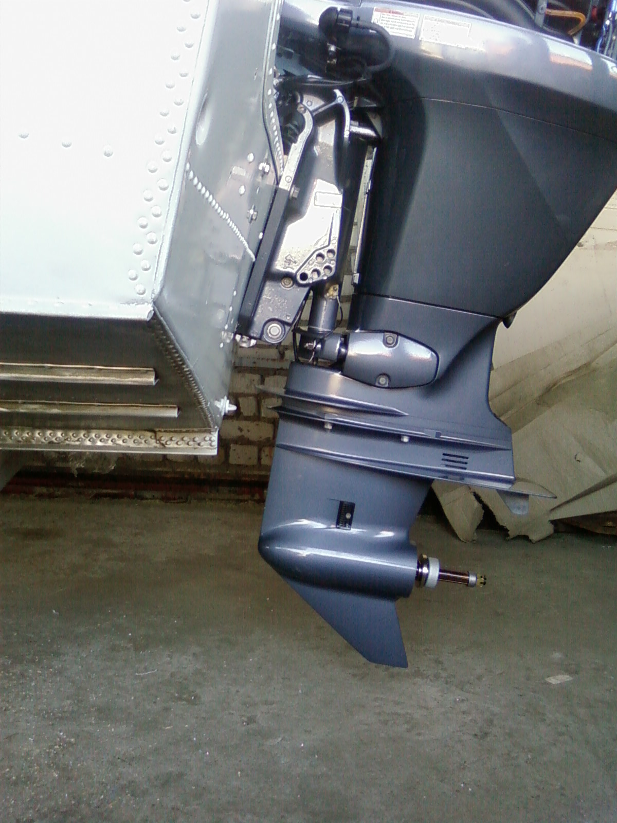

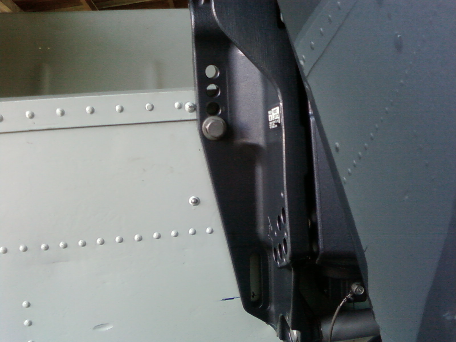

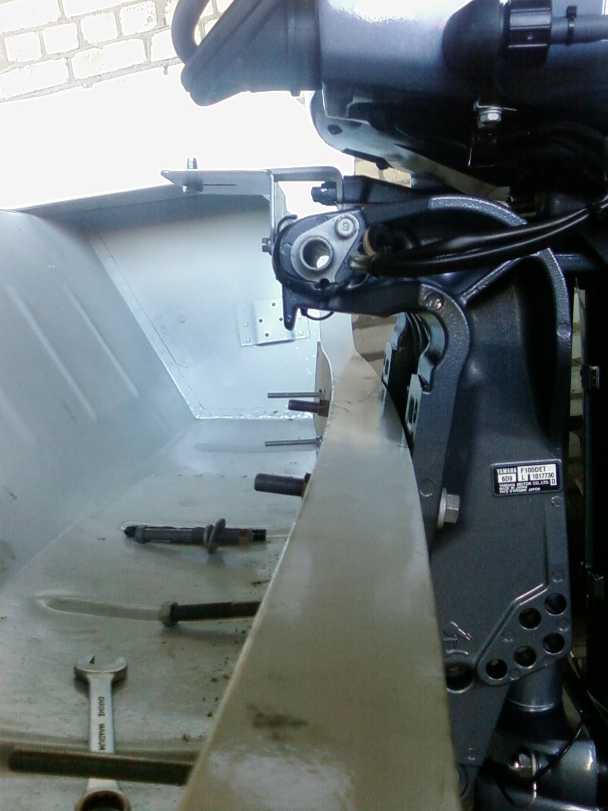

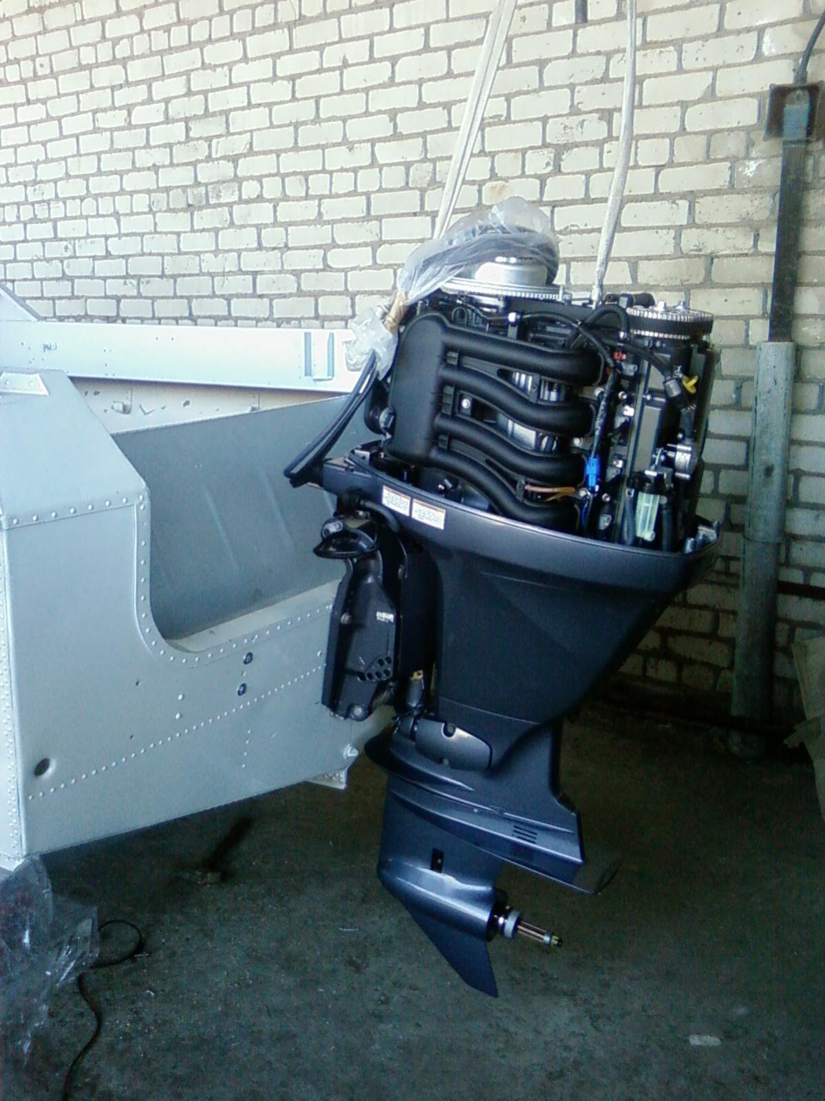

в общем мотор есть. а вот раньше катера не было. как ставить мотор точно не знали. чисто теоретические знания. Вот в общем распаковали его и ну стали устанавливать. его. сразу скажу что между мотором и транцем еще буде фанера или 10-20 мм. еще не решил какую. скажите что сделал не правильно и как бороться с тем что мотор выше конца транца на 65 мм. в общем все делаем сами и еще и новички)))
кста и почему я взял не 80, а 100 лошадей. 80 и 100 это один и тот же мотор. только 80 задушена мозгами. вес один все одно и то же))) по этому взял 100)

Дима, поздравляю!!! Новый мотор !!!
Не помню, а транец усиливали? Под такой мотор надо усилить не хило!
Если по правилам поставили, то, что немного не достаёт до транца, это нормалёк! У меня то же есть зазор, и у других видел, та же картина!
Главное, это выставить кавитационную плиту по отношению киля так , как надо!

дак все таки как надо то ? читал кто то писал 2 см ниже жнища кто то писал ровно. еще не усилял ждал када у мотора дырки просверлю. в усилении транца где из черного железа я также услияю

Дим, для каждой лодки по разному. У меня на 2 см. ниже, но это Яма 50, может у кого и в ровень, а у кого и выше .
Я бы для начала, усилил бы транец, а потом ставил мотор! И методом подбора нашёл бы идеальную высоту! ИМХО

Сегодня тоже ставил мотор.
Поставили поначалу на 4тое отверстие (если считать с верху), но наши профи (Пасик, Вячеслав и ГенаБ) сошлись на том что мотор стоит высоковато. Дальше начались дебаты изредка переходящие на крик души на каком отверстии остановится, на 3 или 2, прийти к общему мнению никак не выходило и было принято решение поставить так же как стояла до этого Яма т.е. на второе. Испытания будут завтра.
