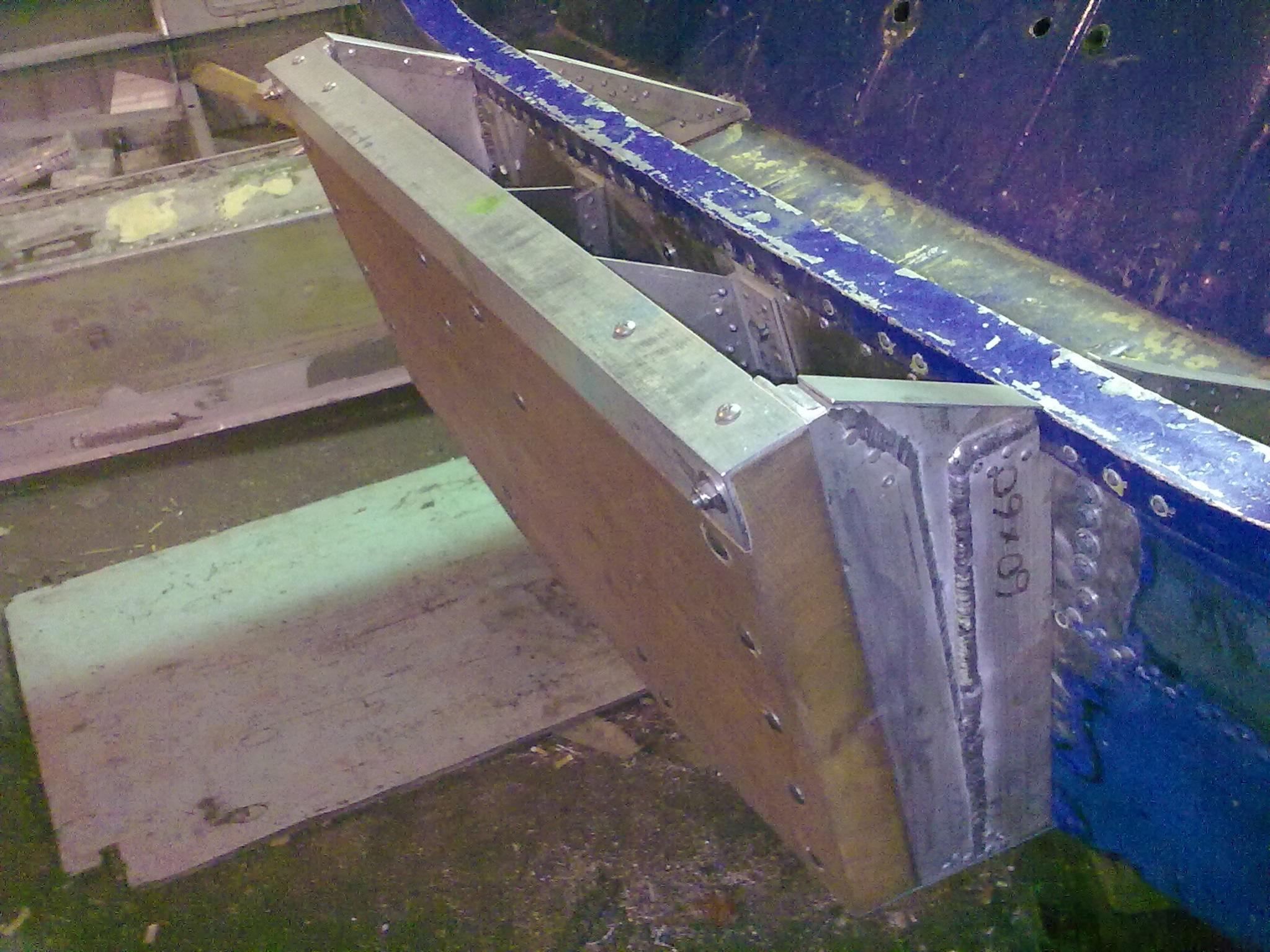

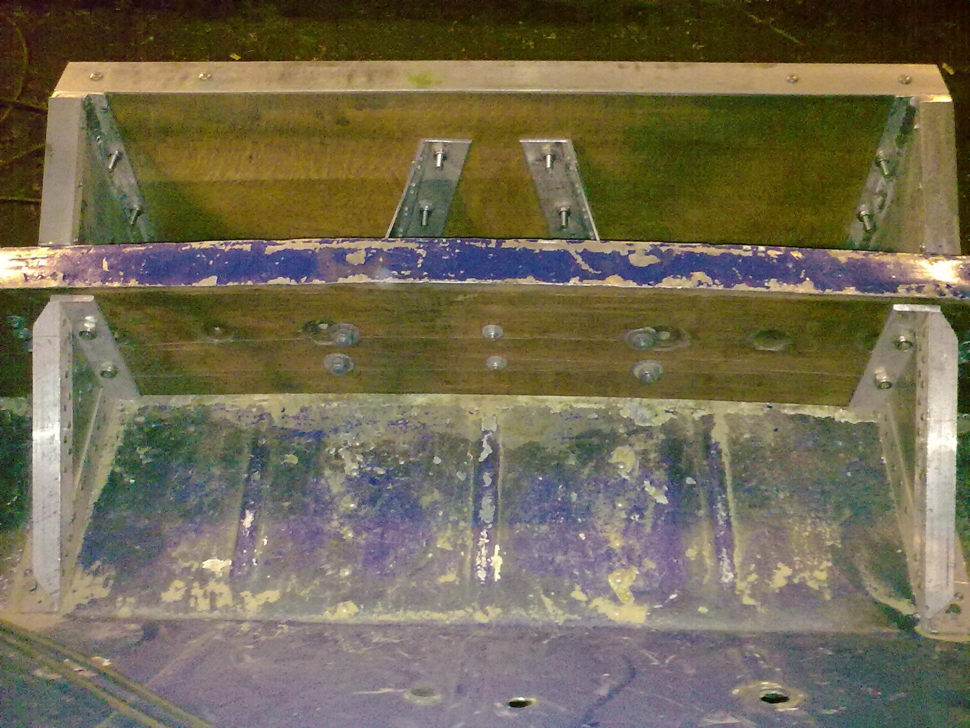

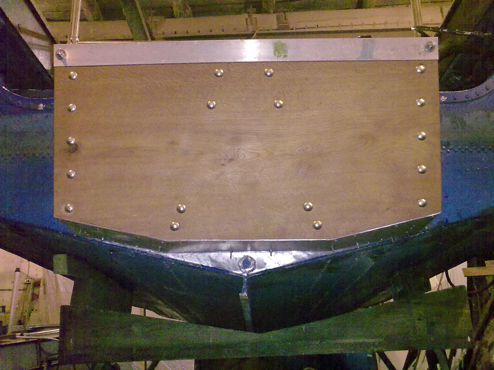

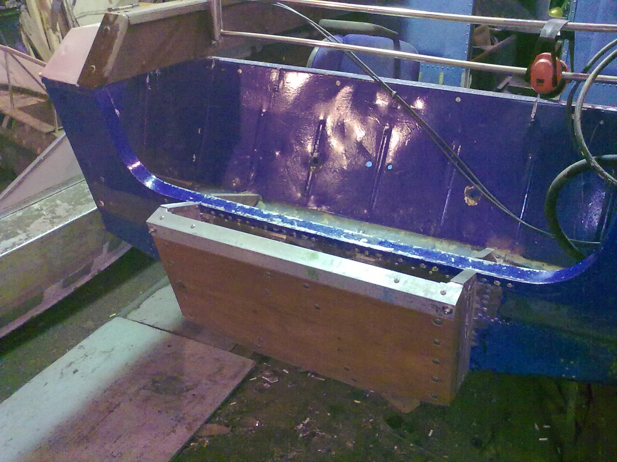

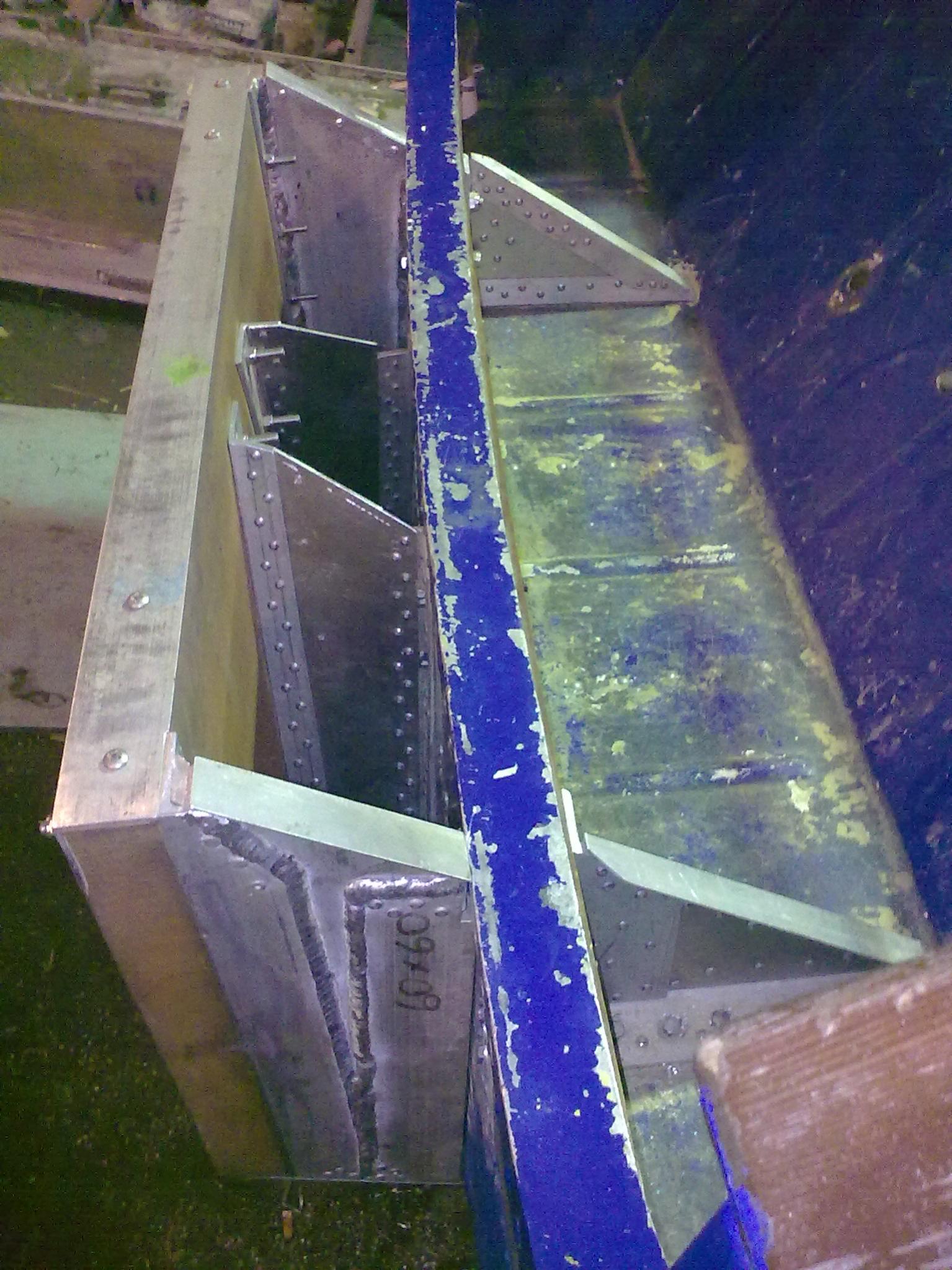

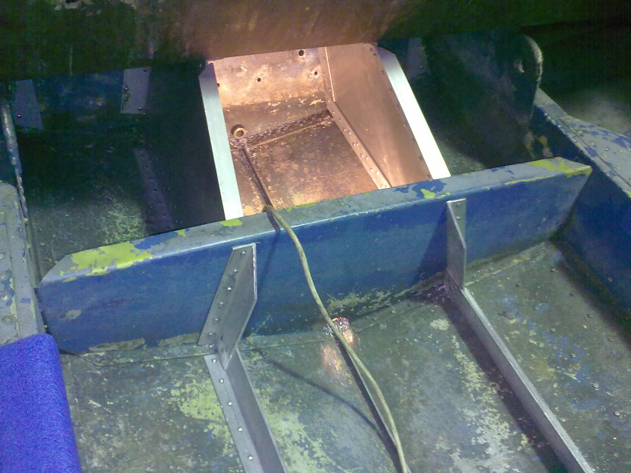

Типово Re: Усиление днища Москвы-2.
Приветствую всех, кто следит за процессом усиления лодки Антона!
Завершающим этапом стал монтаж доски на кронштейн. Из «валютной» дубовой доски толщиной 55мм и шириной 80см., взятой из центра ствола, была вырезана заготовка, подогнанная, по месту, к размерам кронштейна. После обработки, шлифовки и полировки, доску вскрытую «пинотексом» (на высыхание 3-х слоёв ушло 5 дней ) укрепили на кронштейне и распорных силовых косынках 20-тью нержавеющими винтами М8. В верхнюю часть доски, фрезером, утопили дюралевый уголок, для защиты от струбцин мотора и дополнительной поперечной жёсткости. Между кормой лодки и доской, под всей конструкцией выносного кронштейна, на монтажных уголках, часть которых приклёпана к лодке, временно, винтиками, закрепили подпорную пластину. Пластина продлевает глиссирующую поверхность днища, дополнительно раскрепляет силовые элементы кронштейна, и, будет препятствовать замыванию доски выносного транца в переходном режиме движения лодки. Окончательный крепёж пластины будет завершен после навески мотора, так как болты крепления струбцин двигателя будет удобнее закручивать снизу, два из этих четырёх болтов ( М12), пройдут через доску и полки силовых уголков внутренних распорных косынок. Выносной транец, смонтированный сквозь корму, прямо к силовому набору корпуса, отодвинул мотор от лодки на 17,5см. а его дополнительный «завал», позволит расширить диапазон регулировки угла наклона мотора, с помощью электротрима, что очень полезно для облегчения выхода на глиссер и регулировки ходового дифферента. Двигатель удалось поднять на необходимую, для правильной установки, высоту (антикавитационная плита должна находиться ниже плоскости днища, не более чем, на 2,5см.), что снизит сопротивление подводной части редуктора, вследствие чего должна повысится экономичность и скорость.
С набором и транцем всё!!!
Тарас, по поводу замечания, про которые я говорил при личной встрече и которые видно хорошо на 3 и 4 фото. Спроси у Игоря Рино, Антон знает, чего у него порвало транец на Бастере XL - из-за поверлифта. который подымал мотор чрезмерно. А Москва не чета Бастеру.

Допис від Chehardon Переглянути допис
У меня нет на Москве "поверлифта"!
Антон, при чём тут поверлифт. Просто у Игоря порвало транец из-за распредения сил. У тебя сейчас транец так, как у Игоря в верхнем положении поверлифта, где его и рвало. Может спасёт то, как Тарас усилил транец, завязав его на стрингера. Сегодня на встрече обсудим скопом.
А куда будет сливаться водичка из средней части основного рецесса - фото 5 ?
Ну и не критики ради - хозяин всегда барин - что все-таки было основной причиной выбора именно такой конструкции ? Простота исполнения ? Бюджетность ? Имхо здесь было показано несколько более интересных конструкций.

Допис від Shel65 Переглянути допис
Хороший вопрос! Посмотрел, тоже не увидел!
Как говорил Антон, у него ограничение по длинне лодки (там, где он её хранит, если сделать транец больше, то лодка не станет). А так, немного удлинив транец, освободилось место для башки мотора, теперь не будет цеплять дуги тента, при поднятии тримом. Как-то так! Если в чём не прав, то Антоха поправит!

Не могу понять, времени нет особо рассмотреть и сформулировать. По моему будет рвать около бортов. Надо ставить распорные тяги и часть усилия которое будет "работать на скручивание" передавать за рецесс, где надо хорошенько укрепятся.
Хммм.. Вопрос действительно интересный. Посмотрим что на Тарас ответит. Я как то не обратил внимание на это.
Саня все правильно сказал. Там где я храню лодку на лафете, я ограничен длинной. Лафет стоит между бетонной стеной и деревом. Там как раз около 7 метров получается в длинну. По этому это максимум что я могу себе позволить увеличить по длинне. А не делать подобную конструкцию нельзя было поскольку у моего мерка 80 бошка очень здоровая и когда он висел на родном транце, при поднятии мотора (он кстати не полностью поднимался) бошка в рецес упиралась и его выгибала, ну и крышка мотора уже изрядно поцарапана от этого.

Старий 19.01.2011, 12:17   #53 (permalink)
Сергей, вот это самый простой вопрос - берётся дрель, берутся свёрла-коронки и за 2 минуты делаются 2 отверстия под слив. И всего делов.
Старий 19.01.2011, 13:49   #54 (permalink)
Ну делов на первый взгляд и немного - но есть нюансы.Снаружи неподлезешь дрелью а изнутри тоже неудобно и на нужном уровне не просверлишь всегда в рецессе будет остаток водички.Отака у мухи попа...

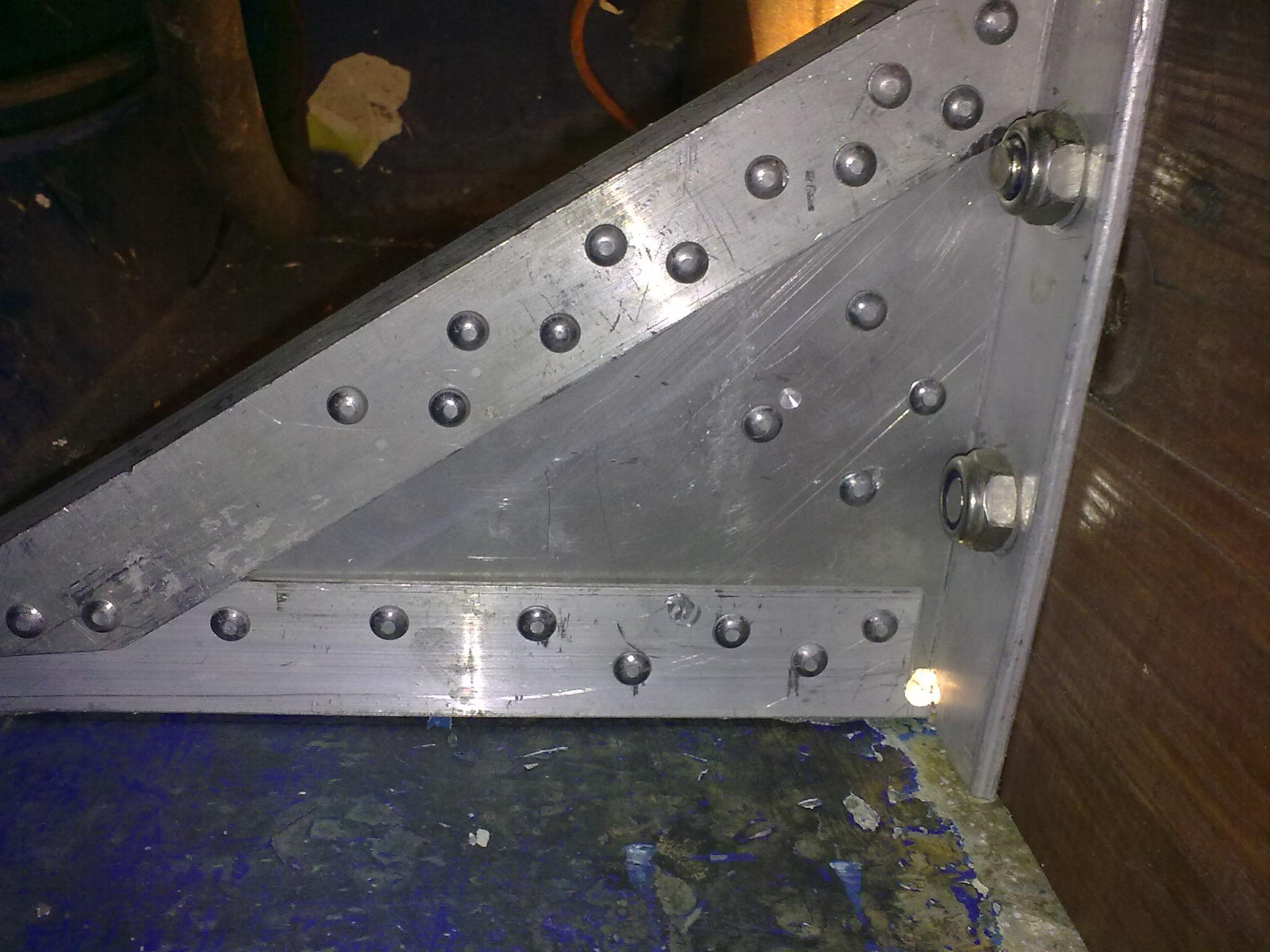

Типово Re: Усиление/переделка транца на Москве 2.
Добрый вечер! Выкладываю фотки, показывающие дополнительные отверстия в углах косынок (лампу поставил с обратной стороны и на фото видна яркая точка), где-то 9мм. для перетекания водички к бортам, где находятся основные сливные отверстия. Дополнительные потому, что сама доска, вывешенная на 5мм. вверх от рецесса образует полезную щель. В подпорной плите, в нижних точках, по краям, то же имеются два шпигата, защищённые от замывания водой, в переходном режиме движения лодки, не большими тоннелями, через которые вода беспрепятственно будет сливаться.
Забивать или не забивать пространство, между косынками кронштейна, пенопластом или стиродуром, нужно решать Антону, а справится с этой задачей, при необходимости, можно самостоятельно за пару часов, летом, под холодненькое пиво.
Что касается реданов, то они не смогут повлиять на изменение площади смоченной поверхности подпорной плиты при глиссировании, так как у центральной части низа кронштейна нет никакой килеватости. Срезать центр доски пришлось по двум причинам: необходимость обеспечения доступа Антона к сливной пробке и недопущение глиссирования на центральной части подпорной плиты. Глиссирование на этой «пятке» приводит к дельфинированию или неустойчивости на курсе, правда при полноценной длине выносного транца. Для избежания этих эффектов, обычно, выносной транец задирают вверх, по отношению к плоскости днища, т.е., доска, как правило, значительно уже места крепления всего кронштейна. В данной конструкции обе закошенные, к краям кронштейна, плоскости подпорной плиты – это самоцентрующиеся, как бы разделённые аналоги транцевых плит, находящихся в положении нулевого угла атаки, по отношению к набегающему потоку воды, что явно, будет способствовать облегчению выхода на глиссер, без последующего, излишнего сопротивления при движении. Ну, а косыночкики сверху рецесса, только верхушки мощных косынок из 3-х миллиметрового металла под рецессом, которые пришиты прямо к стрингерам. В данной конструкции, в комплексе всех связей, горизонтально расположенный лист рецесса уже сам по себе является косынкой, рабочее ребро которой обращено к корме, хотя если сейчас, полностью вырубить рецесс, так сказать выдрать его по живому, между новыми элементами усиления, а доску и косынки, в корме, оставить, я смело дам гарантию на установку движка в 140л.с.
