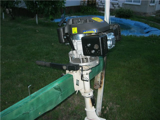

Вот чем разбрасывает масло

Борман-35, Вы хотите продать какой-то свой готовый мотор? Зачем пишете полный бред, людей с толку сбиваете. Я фото маслонасоса в Садко выложил, но Вы опять с левой шестеренкой.

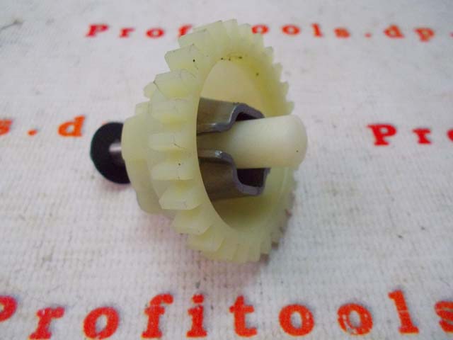

Когда то баловался

Пружины можно с китайских скутеров подобрать или выточить шайбы под пружины толщиной 2мм.ПоЕлектроному термометру максимально грелось масло до 135гр.Посмотри сальники клапанов ,есть модели с ними или без Масло бери спец для садовой техники с воздушным охлаждением.Врезай краник в бак и клапан на пробку бака.
Шайбы не помешают сжиматься, хватает хода пружины? Масло как-бы для мелкой техники на воздусях, высокотемпературное. Наличие сальников проверю. У них в баке что, нет воздушного клапана? Там какие-то дырочки в крышке присутствуют.
