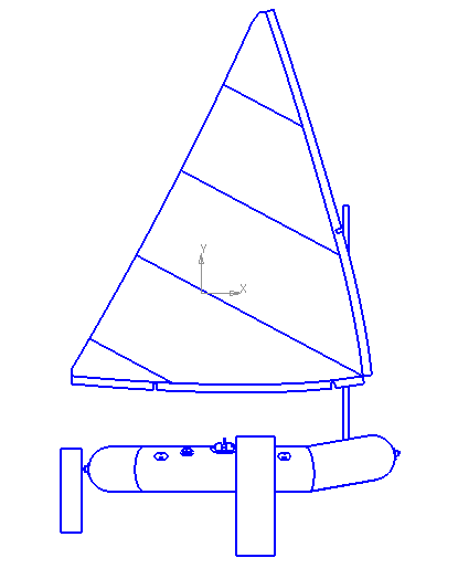

Посидел немного над парусным вооружением. Расположил схематически мачту на модели, шверцы, перо руля. Площадь паруса выходит 3,6 м. кв. Больше делать побоялся. На вид вроде нормально. Площадь пера и шверца выходит 5,5% площади парусности, нормально. Отстояние ЦП от ЦБС 10% КВЛ, тоже нормально. Шверцы веслам не помешают. Площадь пера руля - 0,04 м.кв., шверца 0,18 соответственно. Все в пределах. Шверцы и перо будут профилированы, профиль NACA-0006 симметричный. Если будет два шверца возможно сделаю несимметричный NACA-2406. Ну и вид.

_Лодочник_, С виду вроде сбалансированно смотрится. А шверцы какие - поворотные - самооткидывающиеся? Или кинжально втыкающиеся?

Думаю кинжально втыкающиеся. Откинул резиновый стопор он и всплыл. Будут деревянные под стеклопластиком. Думаю сделать крепление шверца на подобии швертового колодца, только сбоку и облегченное в виде двух фланцев, закрепленных вместе. Тогда и одним шверцем можно обойтись на обоих галсах.

А, ну тогда нормально. Будь шверцы поворотными - могли бы в поднятом положении все-таки мешать веслам.

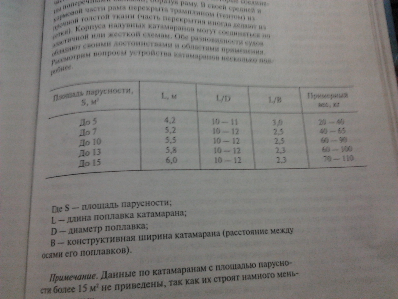

Можно вопросик:
А такой парус от Мустанга, для какого размера катамарана подойдет?
Я в голове себе рисовал размеры 5х2 метра...

Там парус 6 м. кв. Вот таблица, чтоб прикинуть размеры катамарана. Только нормально просится на катамаран бермудский шлюп с гротом и стакселем ИМХО. Книга Ю. Кужель "Парусный спорт и туризм".

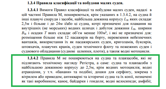

...По нынешним правилам все то, что до 2,5 метра не подлежит техническому надзору Регистра, хоть с парусом, хоть с мотором. Не подлежит. Не классифицируется, а значит нет первичного техосмотра и, соответственно, не выдается судовой билет. Глянул в первый том правил у ребят, там еще надувные лодки отдельной строкой не классифицируются с двигателем менее 4,5 кВт. не зависимо от длины. В первом томе, что висит на сайте Регистра, этого нет, а в печатном экземпляре есть. Жаль не сфоткал. Сфоткал объяву на стене. Фото ниже. Плоховато видно, но разобрать можно. В моем случае при рандеву с "проверяйками" вопрос вне закона снят.
Ну, понятно. В одном подзаконном акте одно, в другом - другое... Давайте обратимся к первоисточнику: Про затвердження Порядку ведення...: від 26.09.1997 № 1069 (Сторінка 1 з 2)
Пункт 2 гласит: "Дія цього Порядку не поширюється на:
-військові кораблі та судна;
-катери, шлюпки та інші плавучі засоби, що належать будь-якому
судну;
-спортивні судна, перелік видів яких затверджує
МОНмолодьспорт за погодженням з Мінінфраструктури;
-веслові судна, що використовуються без двигуна, довжиною до
2,5 метра."
Как видите, есть отличия от сфотографированного Вами текста. Можно ли считать Ваш будущий парусник "гребной лодкой без двигателя", или же наличие паруса переводит его все-таки в разряд парусных судов, которые все подконтрольны Регистру - это уж на усмотрение конкретной "проверяйки".
-ЮраИл- зараз поза форумом   Відповісти з цитуванням

Допис від -ЮраИл- Переглянути допис
...это уж на усмотрение конкретной "проверяйки".
Действия любой "проверяйки" можно оспорить в суде если ему об этом сказать аргументировано - он отстанет. Уж больно древний Вы привели документ. Вот на сегодня.
Відповідно до Постанови Кабінету Міністрів України "Про вдосконалення технічного, класифікаційного і судноплавного нагляду на морському і річковому транспорті" від 08.06.1998 р. № 814, Регістр судноплавства України є класифікаційним товариством, яке здійснює технічний нагляд і проводить класифікацію морських і річкових торговельних суден відповідно до статті 22 Кодексу торговельного мореплавства України та статей 26 і 29 Закону України "Про транспорт".
Класифікації та технічному нагляду Регістру підлягають морські судна, судна внутрішнього та змішаного (ріка-море) плавання незалежно від форм власності та відомчої належності:
- самохідні судна - незалежно від потужності головних механізмів;
- несамохідні судна і плавучі засоби спеціального призначення - незалежно від валової місткості;
- вітрильні та вітрильно-моторні судна.
И вот конкретно из правил регистра, т.е. первоисточник.
Загальні положення про діяльність при технічному нагляді. Правила класифікації та побудови суден. Частина I "Класифікація", том 1 (зі змінами на 01.09.2017) http://www.shipregister.ua/books/index.html
Назва:  2,5.png
Переглядів: 613
Розмір:  41,3 КБ
Востаннє редагував _Лодочник_: 07.11.2017 о 05:40.
_Лодочник_ зараз поза форумом   Відповісти з цитуванням

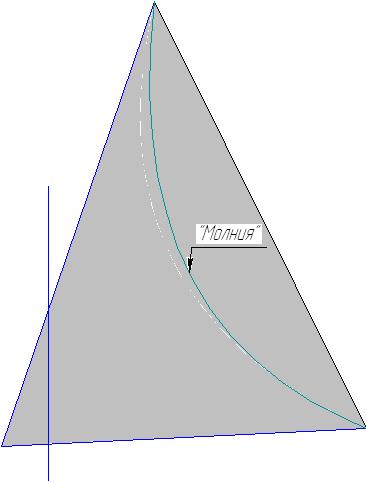

А как Вам такая нетривиальная идея (см. рис.)?
Назва:  Латин.jpg
Переглядів: 612
Розмір:  12,7 КБ
Патентуйте скорее! Рифится "легким движением руки" за специальный штертик к замку молнии.
Че-то я размечтался про рифится и серьезную погоду. На моем "губошлепе" надо в 4 бальный ветер валить по ветру и желательно к берегу. Чем быстрее - тем лучше.
