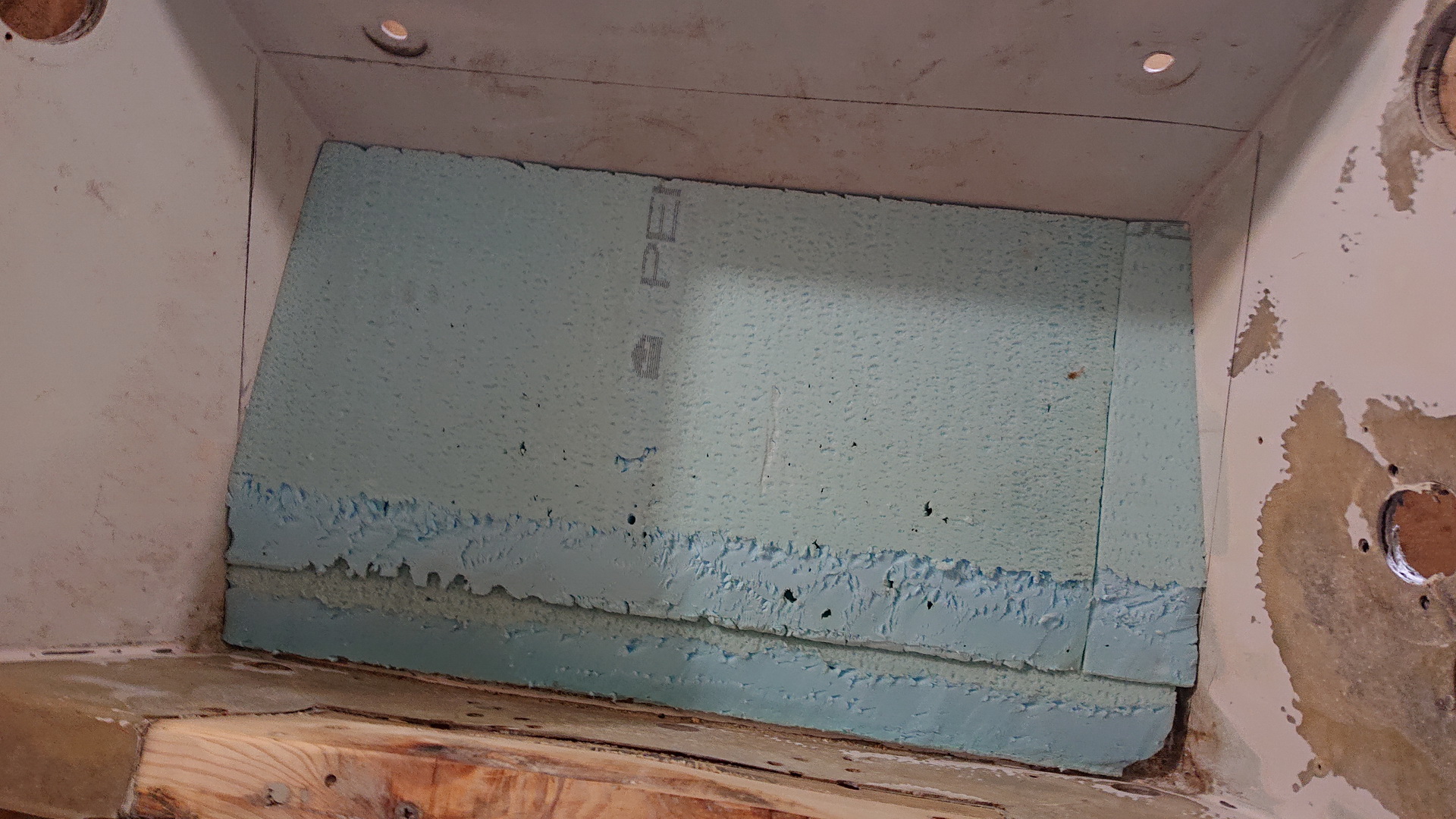

а что на счет напыляемого ППУ?
Madagascar зараз поза форумом   Відповісти з цитуванням
Дмитрий 4146 (27.02.2020)
Старий 27.02.2020, 17:16   #342 (permalink)
Псевдо: Женя
Карапь: Резиновый флот
Дописи: 1.183
Сказал(а) спасибо: 31
Типово re: Реставрация пластиковой лодки
Допис від Madagascar Переглянути допис
Сейчас производители современных алюминиевых лодок так делают, но это очень небюджетно, т.к. используется немецкая 2х компонентная пена с закрытой порой

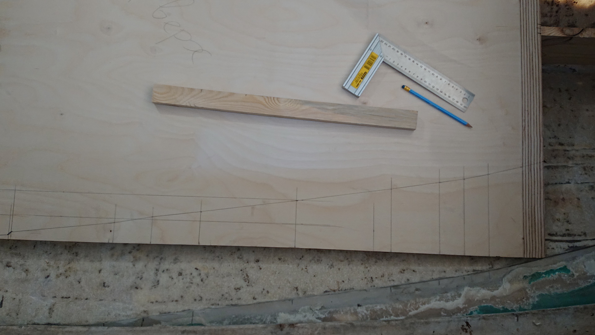

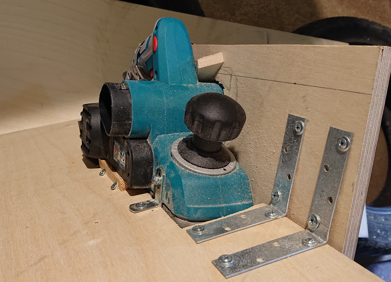

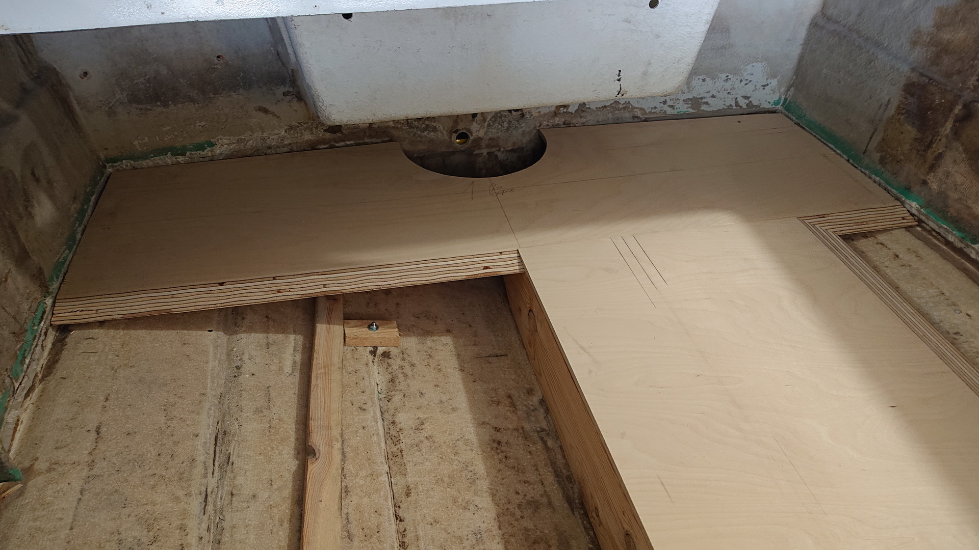

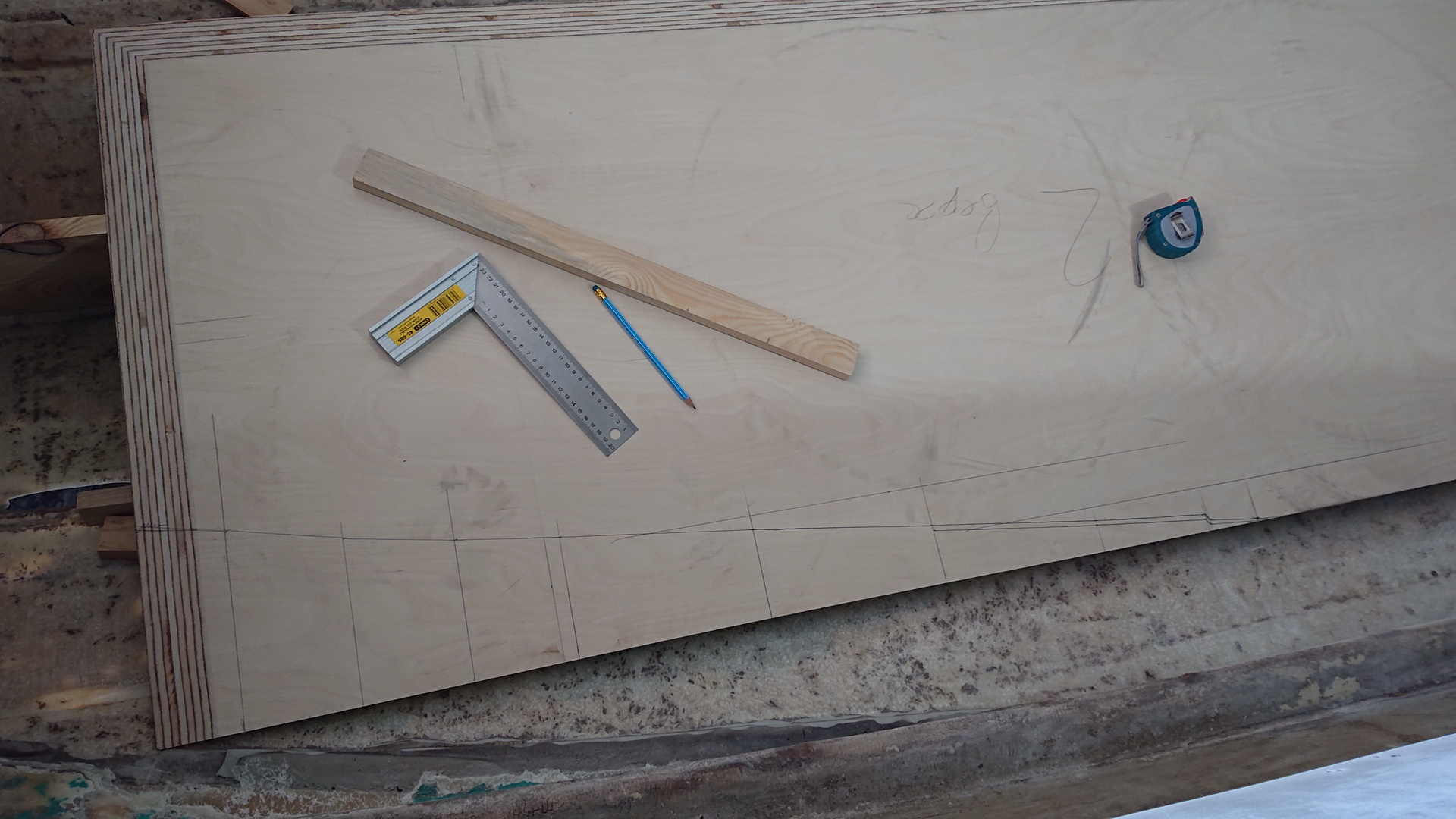

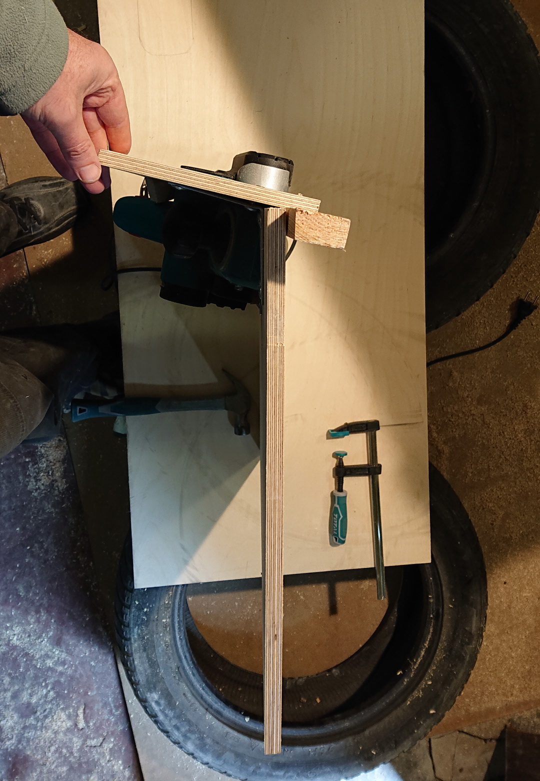

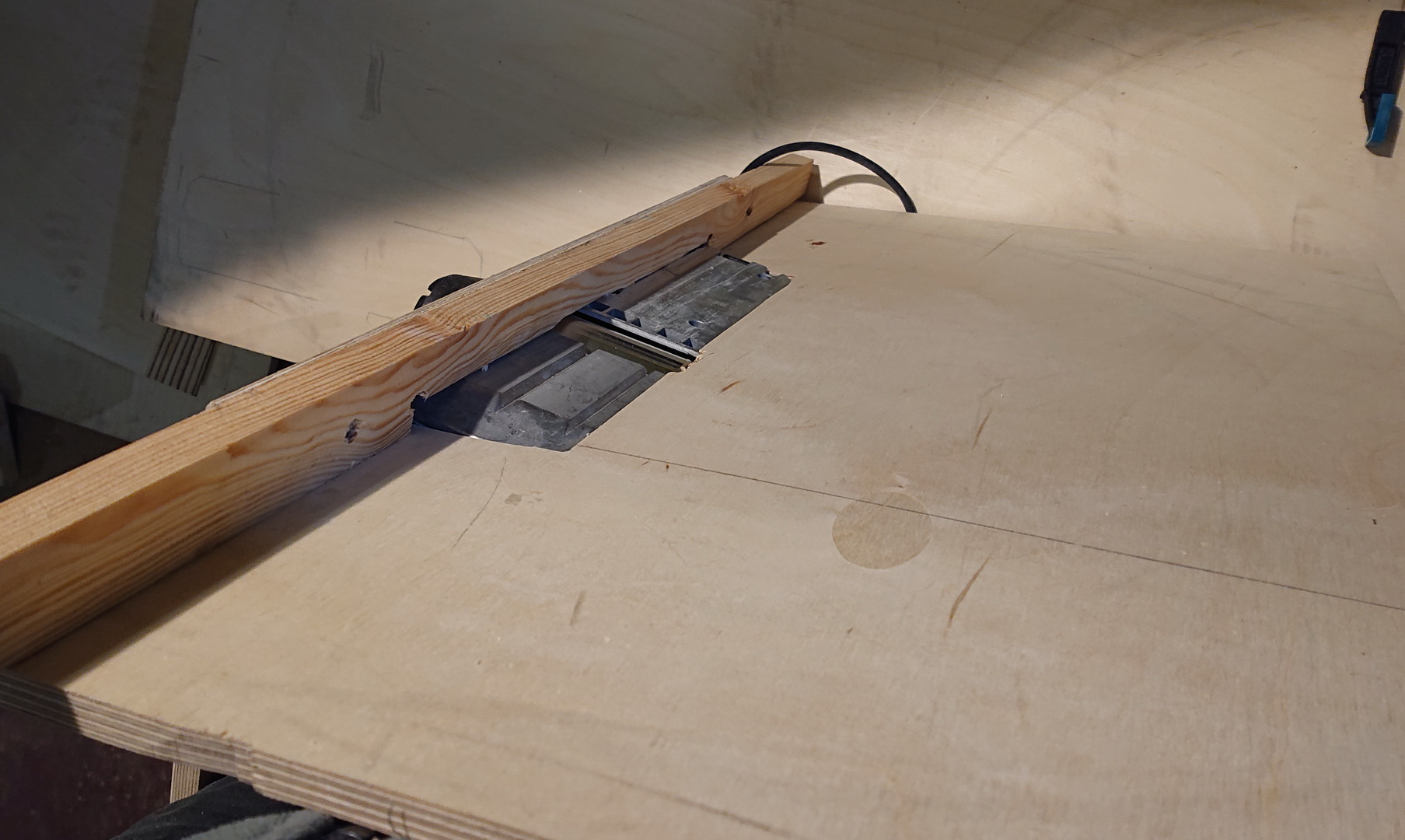

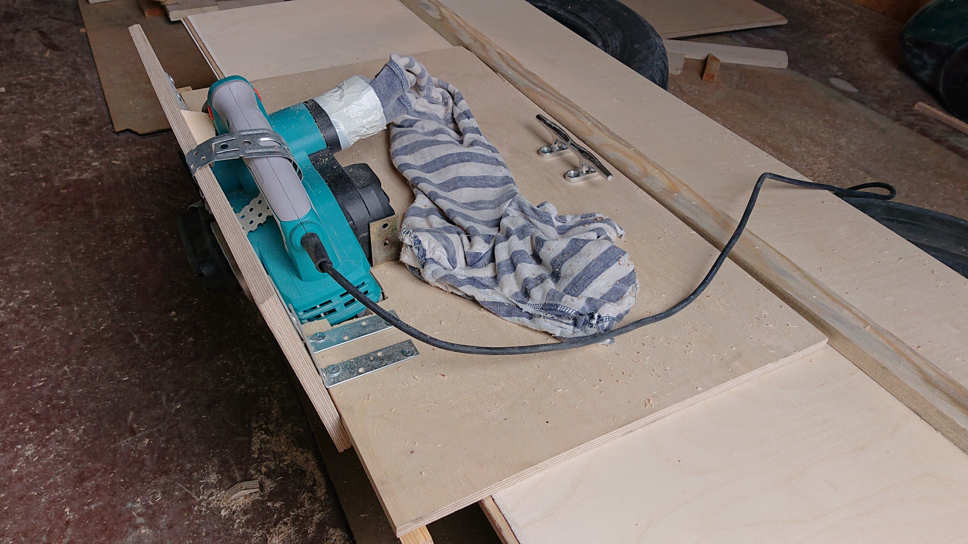

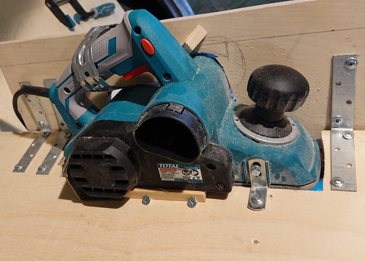

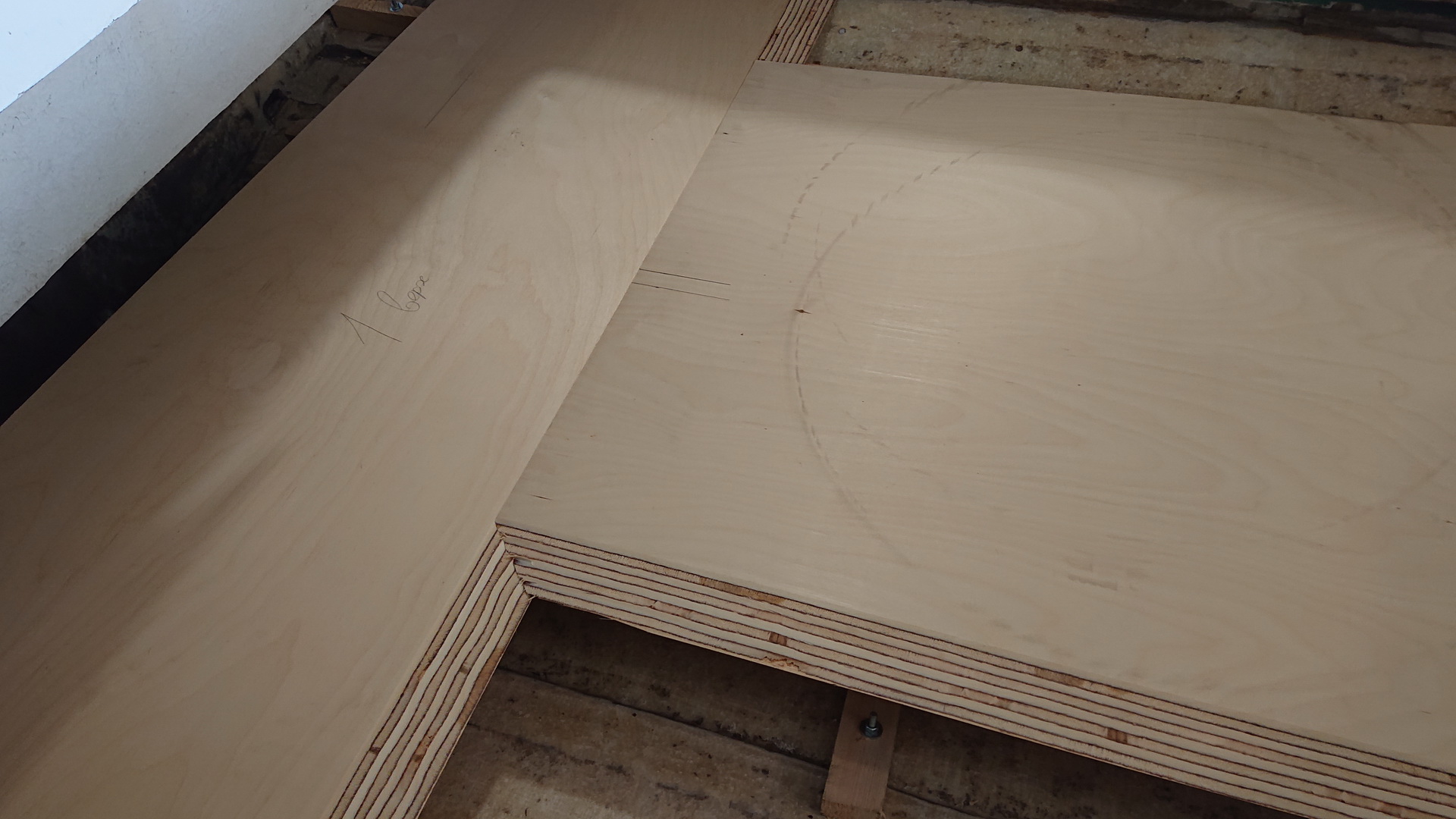

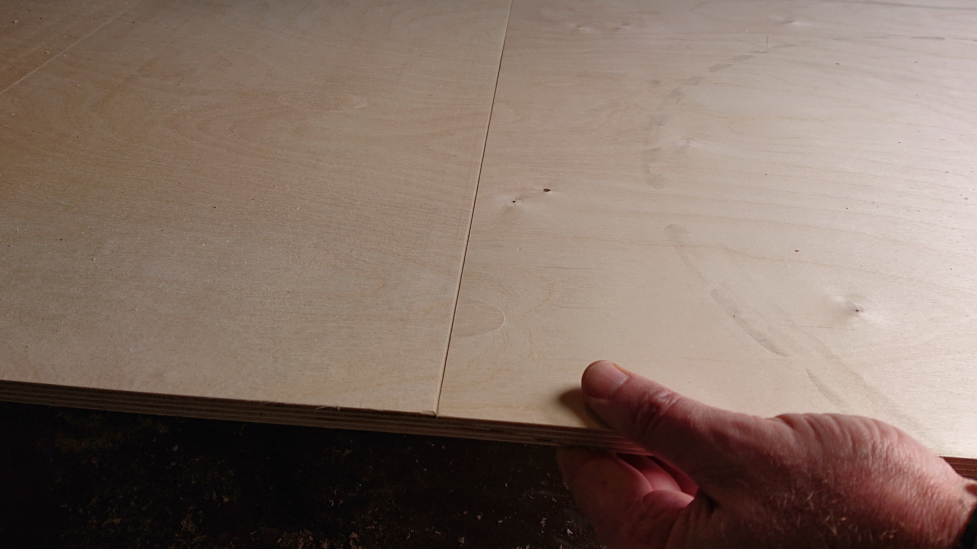

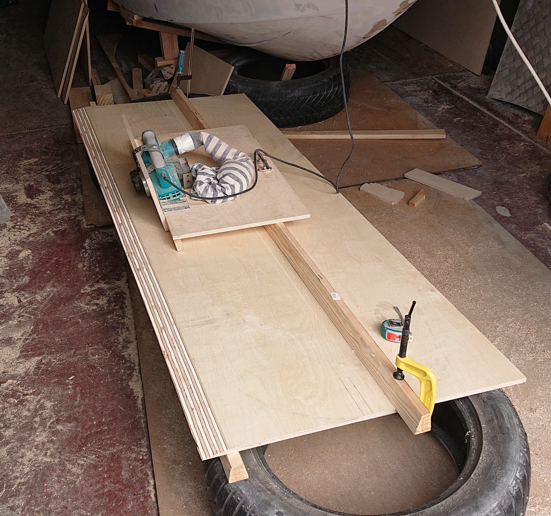

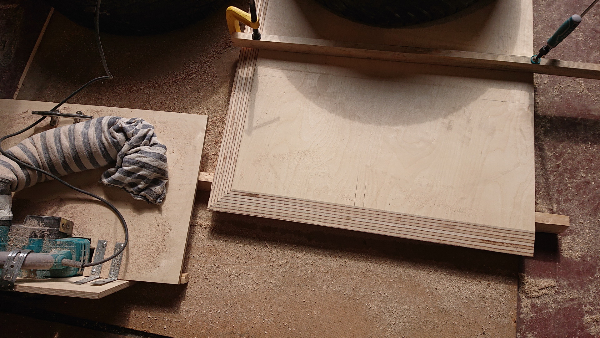

Завершил заусовку пайолов!
Фанера таки 12мм, ФСФ, то что нужно! :)
Собирался долго... Єлектрорубанок купил (потом продам :)), иначе собрать станок и заусовать за 1-2 дня не получилось бы.
Только на станок, примерку и доводку ушло много времени.
Ну а сама заусовка - сегодня за день! вжух! и готово! И по примерял, сходятся листы отлично!
Спасибо Сергей Вишня за совет!

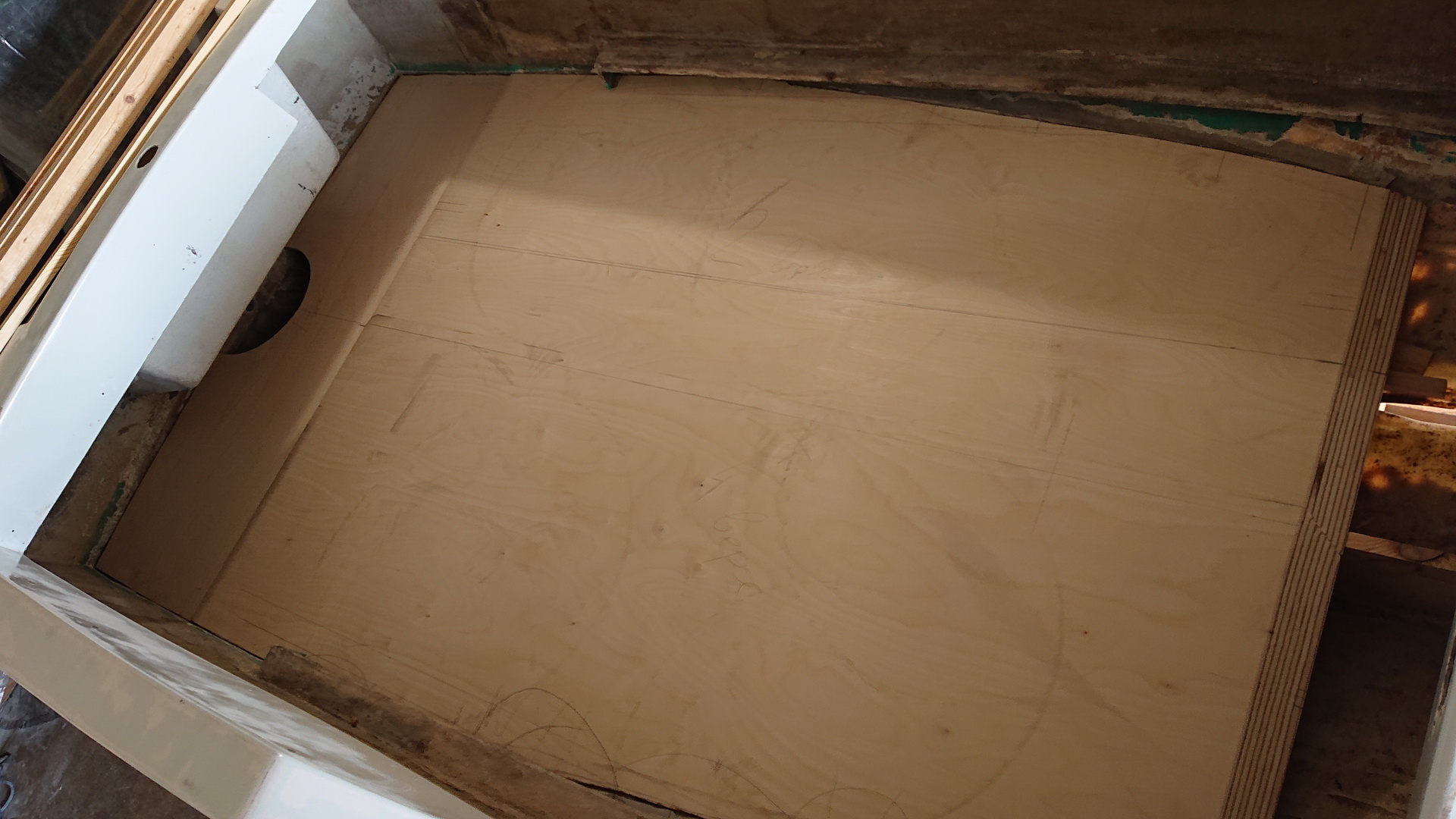

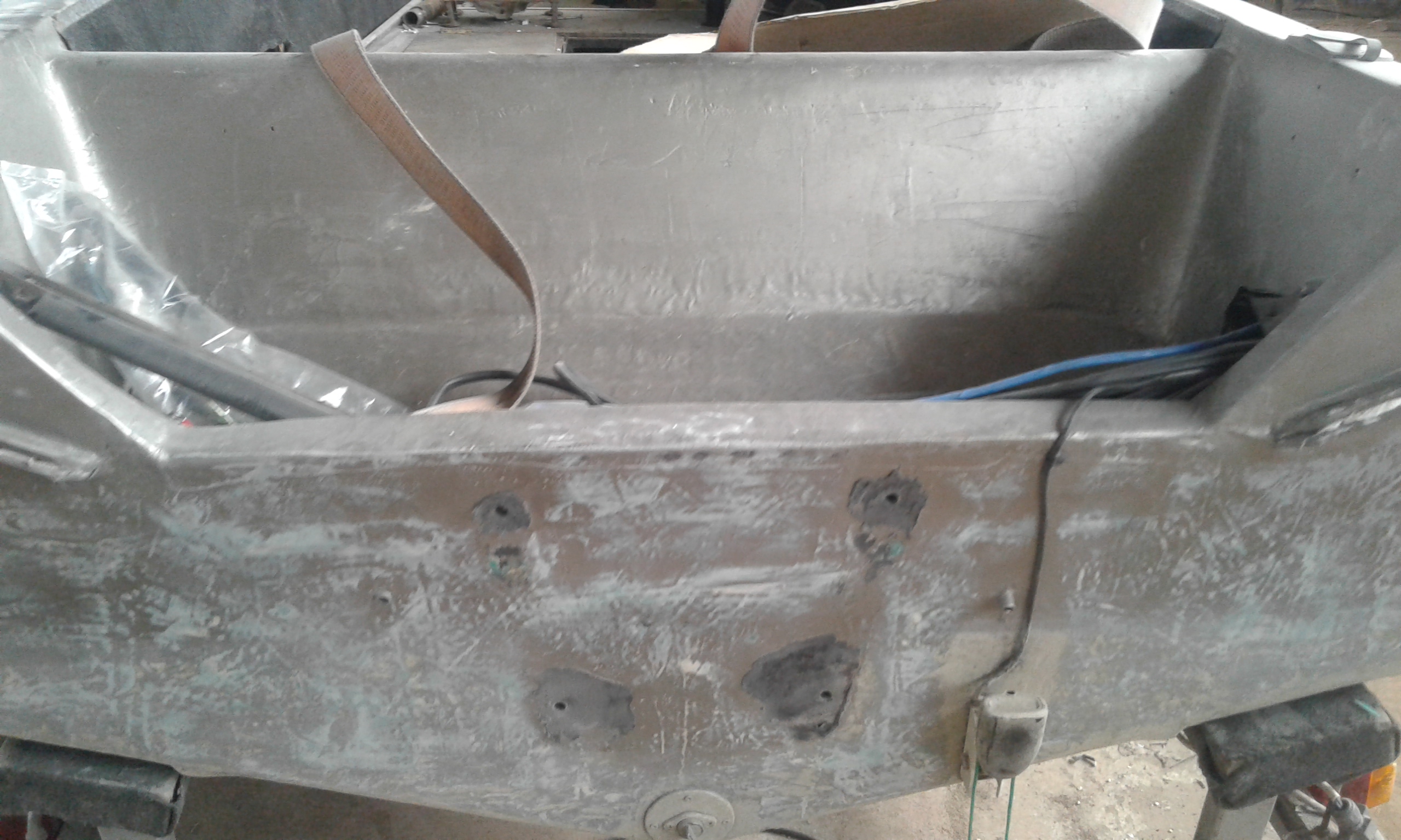

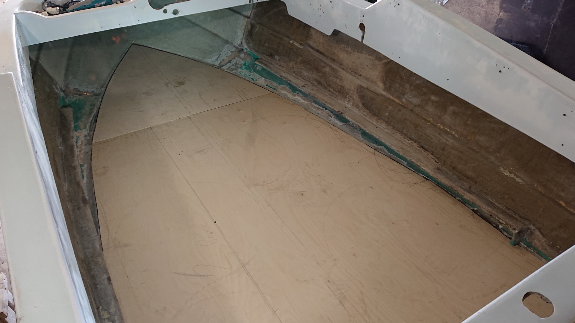

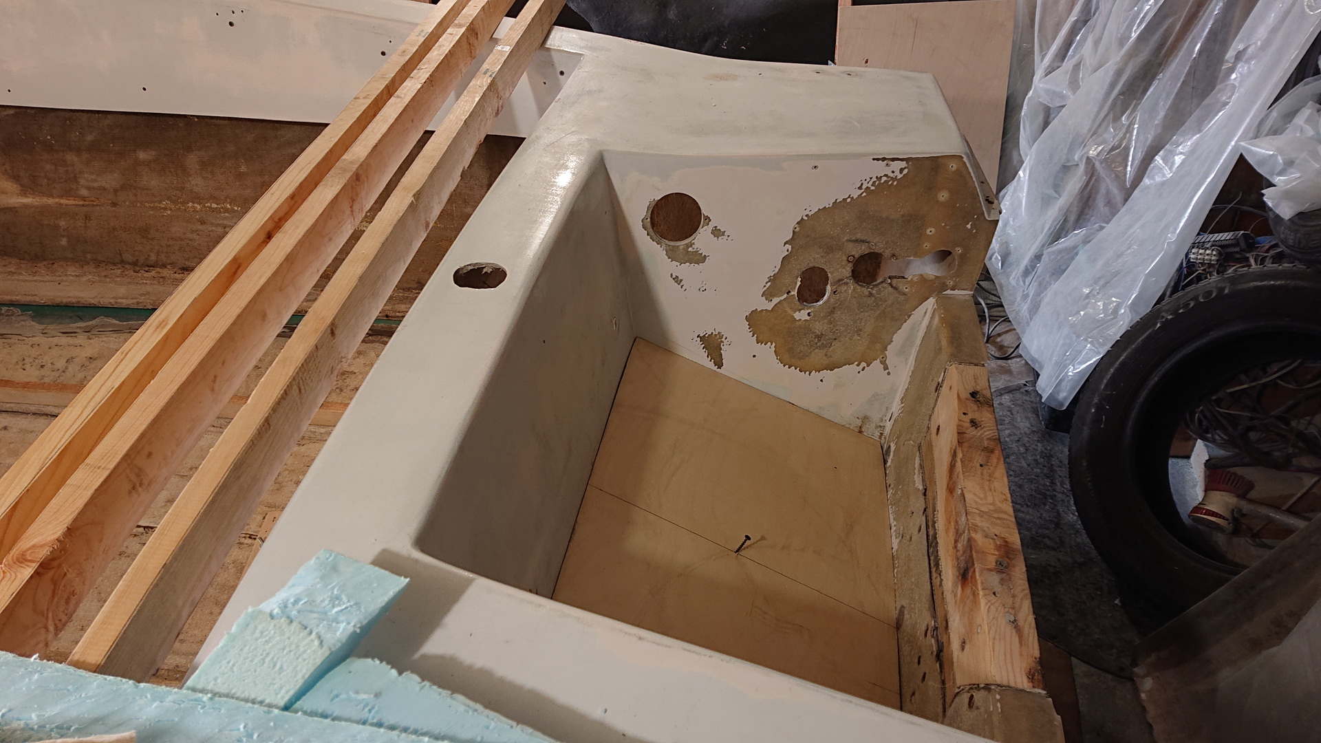

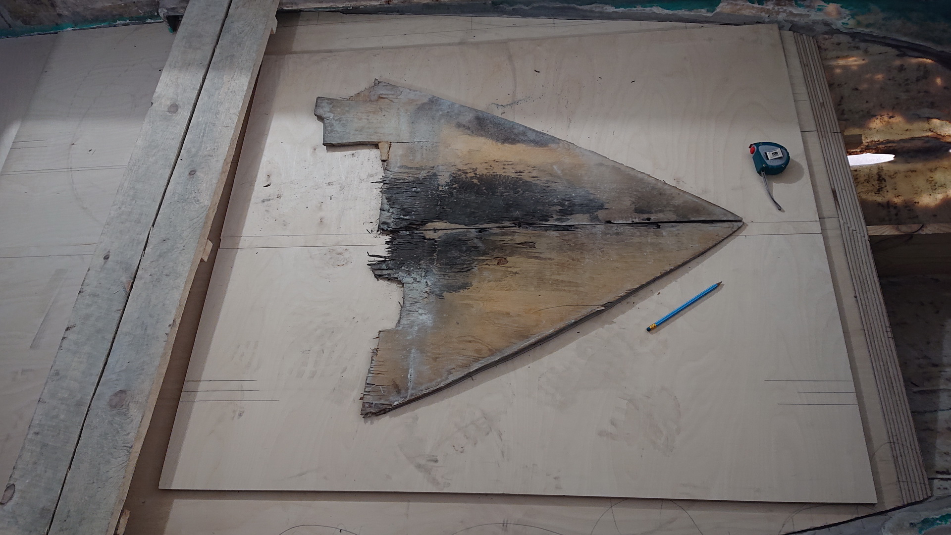

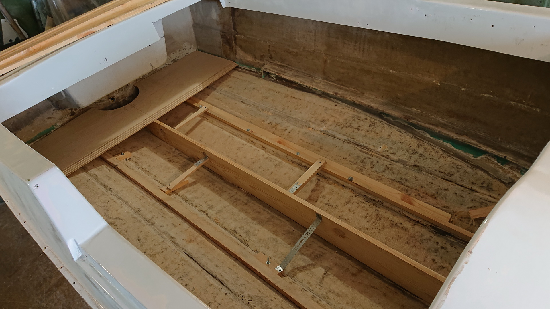

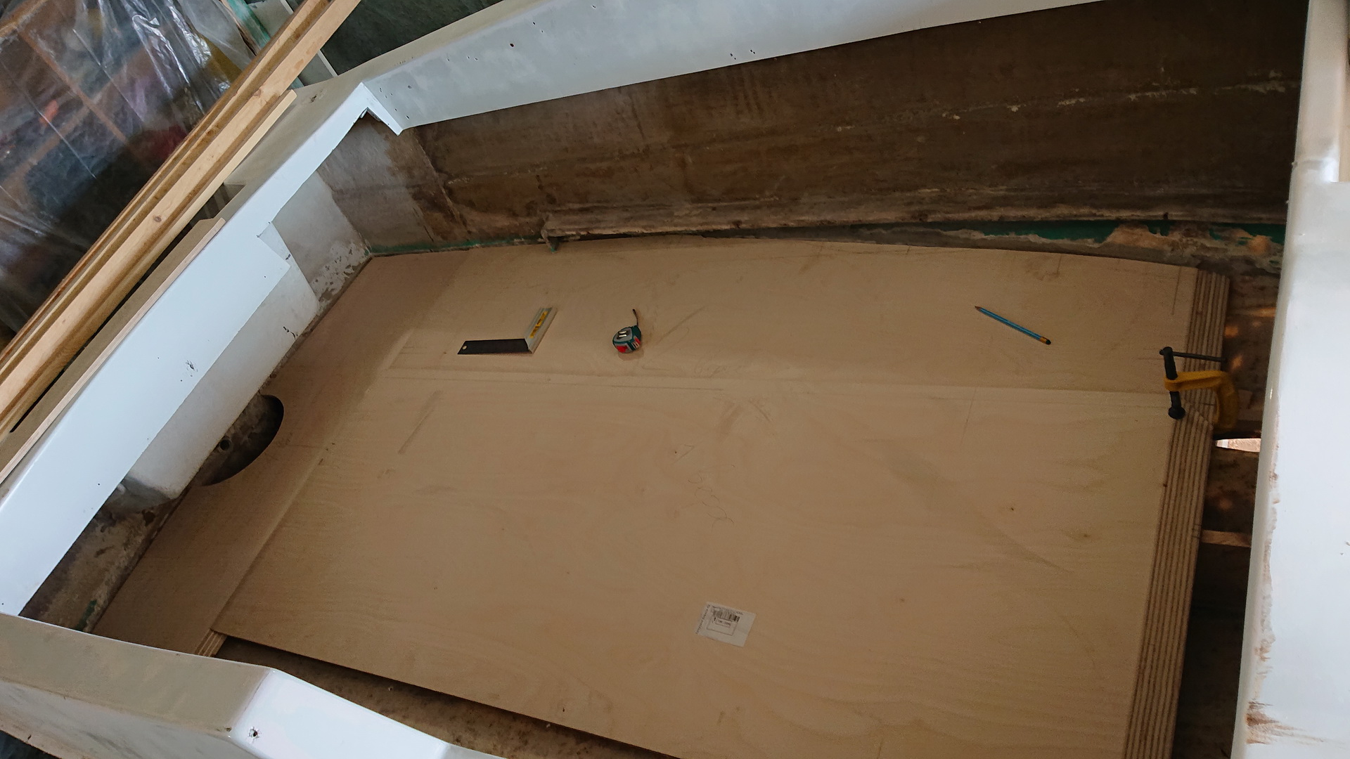

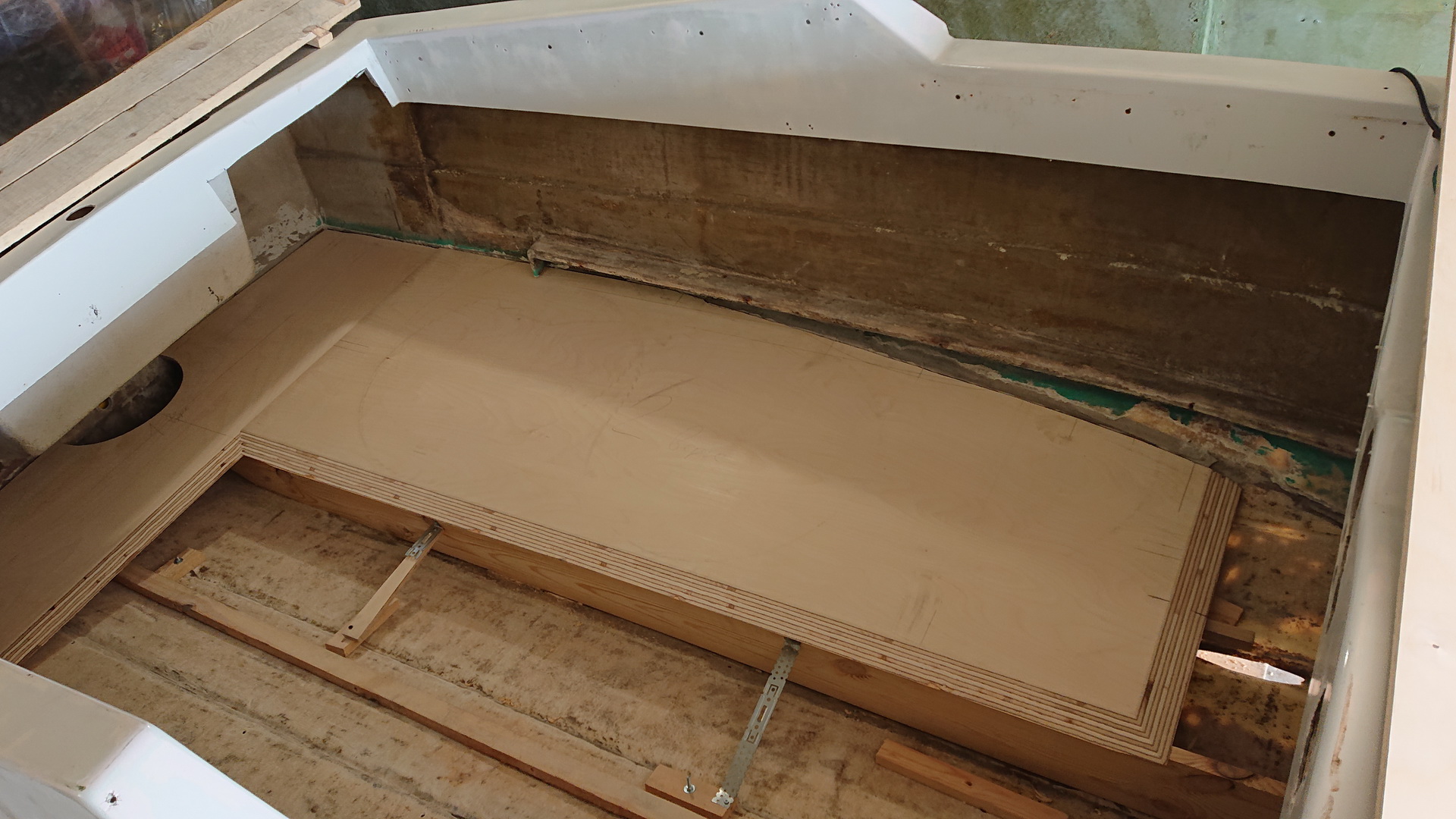

Заготовил пайол
Дело оказалось интересным, на стыках, важно соблюдать и угол 90 градусов и параллели.
К транцу заморочно прирезался лист, и выгиб транца, и в углах скосы, пришлось повозится.
Выгиб транца вообще оказался сюрпризом. Как я с замерами не промахнулся ума не приложу. Сначала по борту мерял, потом решил по килю все промерять, это и спасло. Хотя запас в длинну остался. Кроче при замерах - как говорится, семь раз отмерь и оставь запас!
Также, при подрезке носовой части, сильно помогло то, что оставил старые носовые доски, по ним и прочертил носовую часть. В прочем как и старую килевую доску оставил, по ней и прирезал новую.
В итоге результатом доволен!
Ну понятно, это я еще не вклеил, а только прирезал.

А теперь вечный вопрос:Чем вскрывать думаешь фанеру?
your freedom- your choice!
Старий 29.03.2020, 13:48   #350 (permalink)
Аватар для Madagascar
Карапь: пластик 4,5м + Honda bf 50
Дописи: 588
Сказал(а) спасибо: 326
Поблагодарили 321 раз(а) в 104 сообщениях
После вклейки, по верху сделаю слой стеклопластика. Покрашу. И наклею палубный искусственный тик.
Чем мазать нижнюю сторону? И нужно ли ее чем-то мазать? это у меня вопросы :)
И аналогичный вопрос по килевой доске. Понятно, что она будет вклеена на эбокситку, и по верху вся обволочена слоем стеклопластика, но нужно ли ее, перед этим, чем-то обработать?
Старий 29.03.2020, 18:17   #351 (permalink)
Аватар для Niyazovitsh
Дописи: 5.183
Сказал(а) спасибо: 3.992
Эпоксидной смолой несколько раз.
Для пайола:
Первые пару раз жидкой, чтобы поглубже проникла, не пропуская ни миллиметра квадратного.
Дать высохнуть или подсохнуть между пропитками.
И пару финальных слоёв погуще, но чтобы равномерно растекалась и создала защитный кокон от влаги.
Килевую доску перед оклейкой пройти пару-тройку раз жидкой эпоксидной смолой.

Олифа точно убьет адгезию.
Насчет ПУБра перебор на картинке. Он как обычная двухкомпонентная краска, валик в помощь. Становится как пластик. Правда пока стоил 90 грн/кг -мне нравился. Сейчас по 180 -нет.

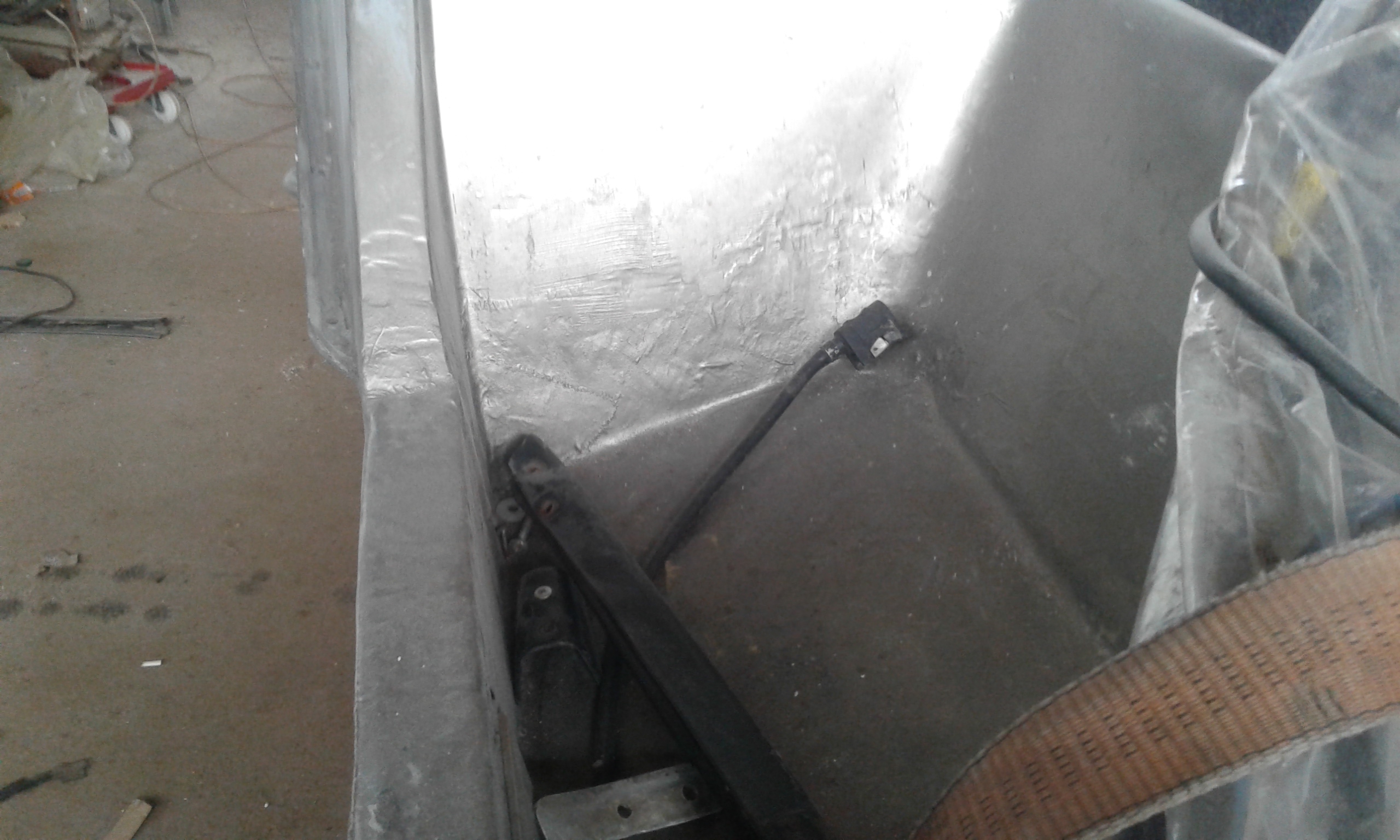

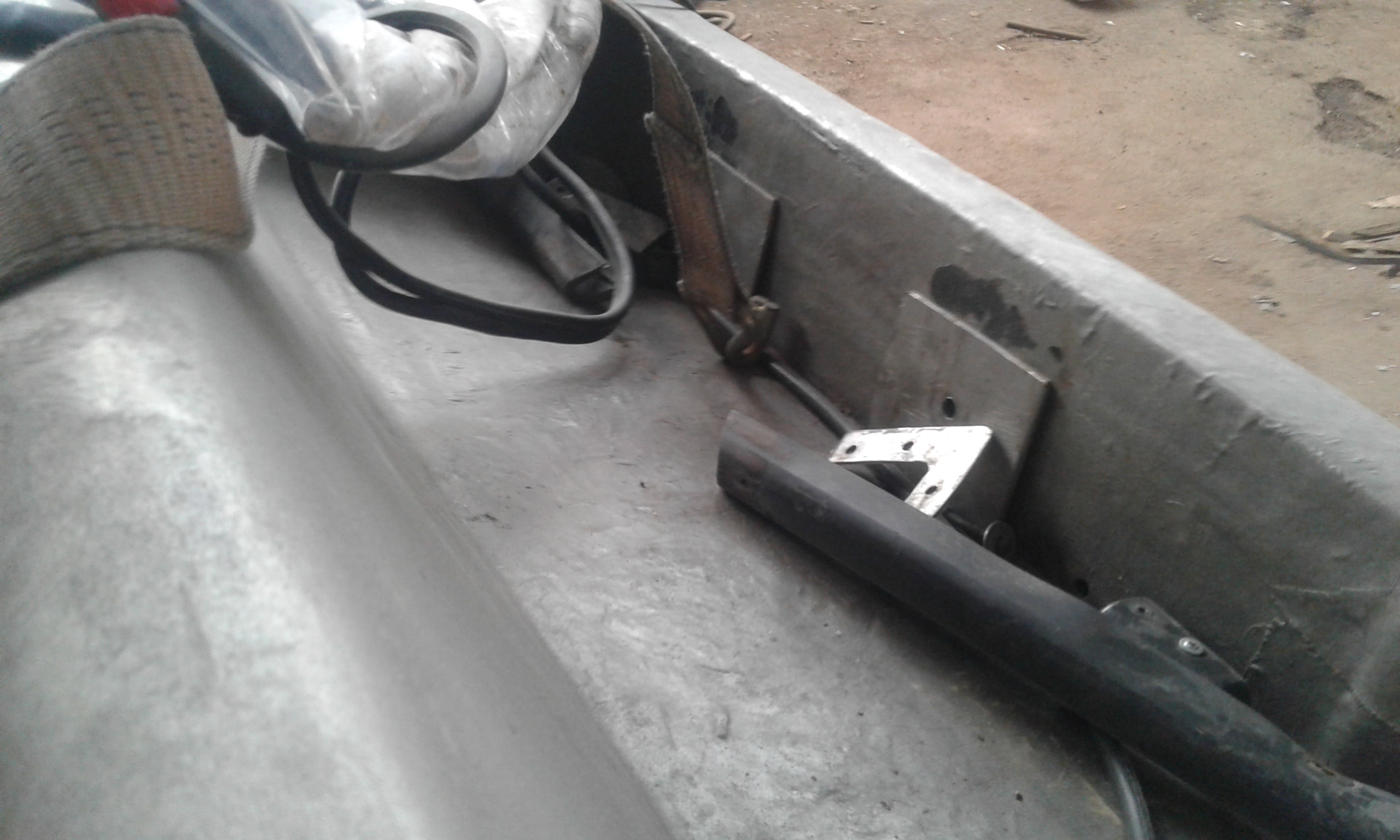

Прикладываю фотку переделанного рецесса на драконе моим другом. Может пригодится. Делал на быструю.., сейчас подшпаклевывает.
По смолам мнение такое: много появилось узконаправленных смол уже модифицированных. Зачем изобретать велик и играться с пластификаторами.
По фанере: читал много мнений, в т.ч. одну сторону запечатываешь, вторую оставляешь на подышать. О чем тогда думают производители ламинированной -не понятно. Тут каждый решает сам.
Назва:  20200330_123316.jpg
Переглядів: 217
Розмір:  1,13 МБ
ID:	162505   Щоб збільшити малюнок, клацніть по ньому
Назва:  20200330_123328.jpg
Переглядів: 212
Розмір:  1.012,3 КБ
ID:	162506   Щоб збільшити малюнок, клацніть по ньому
Назва:  20200330_123341.jpg
Переглядів: 216
Розмір:  1,02 МБ

а че перебор? а мне понравилось!
и по смаоотливному... по рецепту кой-кого уже заготовлен аналогичный, дальше только обклеить
Назва:  1.JPG
Переглядів: 214
Розмір:  498,9 КБ
ID:	162512   Щоб збільшити малюнок, клацніть по ньому
Назва:  2.JPG
Переглядів: 224
Розмір:  719,5 КБ
ID:	162513   Щоб збільшити малюнок, клацніть по ньому
Назва:  3.JPG
Переглядів: 213
Розмір:  642,9 КБ
