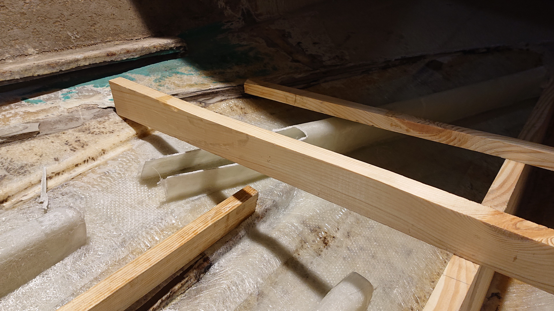

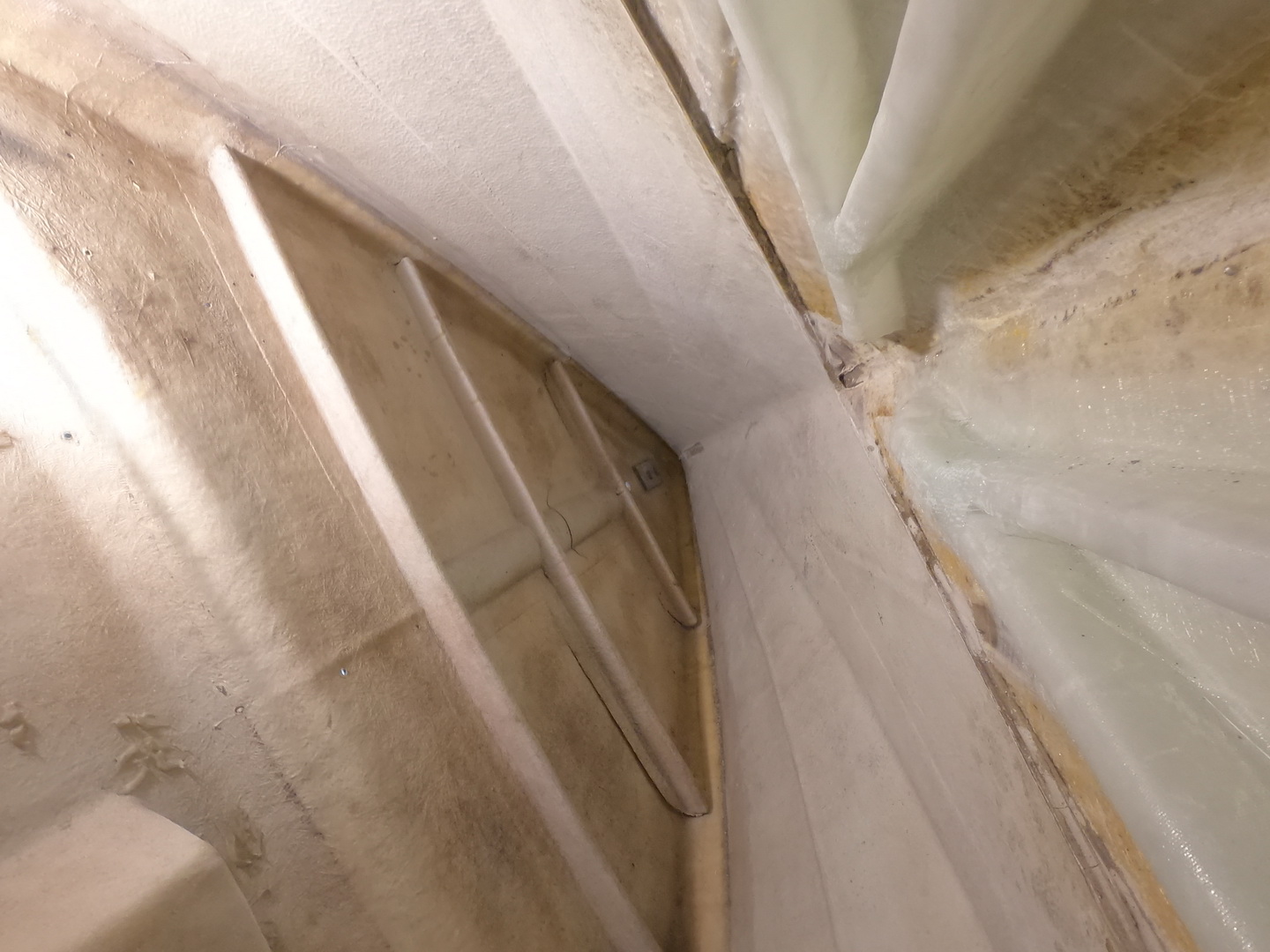

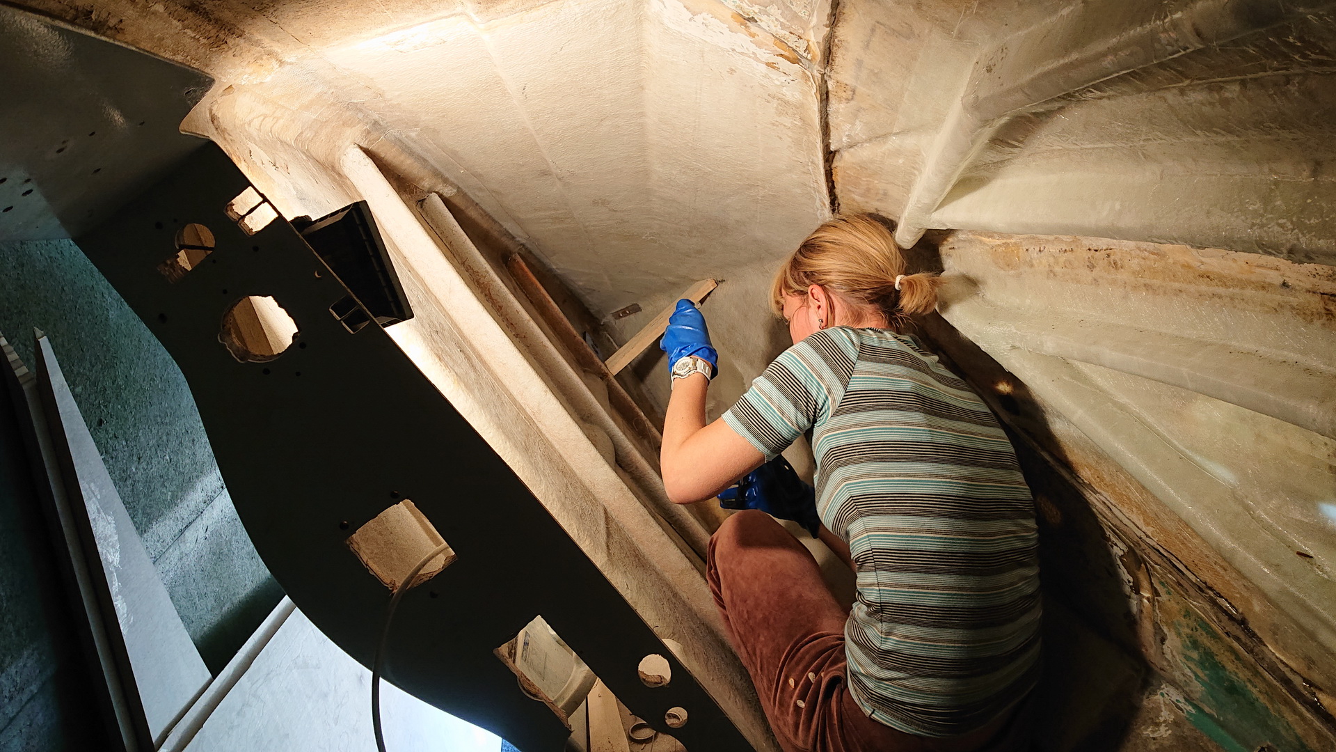

Заготовил пайол
Дело оказалось интересным, на стыках, важно соблюдать и угол 90 градусов и параллели.
К транцу заморочно прирезался лист, и выгиб транца, и в углах скосы, пришлось повозится.
Выгиб транца вообще оказался сюрпризом. Как я с замерами не промахнулся ума не приложу. Сначала по борту мерял, потом решил по килю все промерять, это и спасло. Хотя запас в длинну остался. Кроче при замерах - как говорится, семь раз отмерь и оставь запас!
Также, при подрезке носовой части, сильно помогло то, что оставил старые носовые доски, по ним и прочертил носовую часть. В прочем как и старую килевую доску оставил, по ней и прирезал новую.
В итоге результатом доволен!
Ну понятно, это я еще не вклеил, а только прирезал.

А теперь вечный вопрос:Чем вскрывать думаешь фанеру?
После вклейки, по верху сделаю слой стеклопластика. Покрашу. И наклею палубный искусственный тик.
Чем мазать нижнюю сторону? И нужно ли ее чем-то мазать? это у меня вопросы :)
И аналогичный вопрос по килевой доске. Понятно, что она будет вклеена на эбокситку, и по верху вся обволочена слоем стеклопластика, но нужно ли ее, перед этим, чем-то обработать?

Эпоксидной смолой несколько раз.
Для пайола:
Первые пару раз жидкой, чтобы поглубже проникла, не пропуская ни миллиметра квадратного.
Дать высохнуть или подсохнуть между пропитками.
И пару финальных слоёв погуще, но чтобы равномерно растекалась и создала защитный кокон от влаги.
Килевую доску перед оклейкой пройти пару-тройку раз жидкой эпоксидной смолой.

У себя грунтовал пайолы полиэфирной смолой и покрыл 100-м стекломатом. Снизу окрасил ПУБРом , потому как не вижу смысла покрывать смолой без армировки.
Не забываем про торцы (заусовку).
Скажу по опыту китайской ламинированной фанеры, если изначально фанера Г..Вно, то чем ее не покрывай, сгниет изнутри за три года, особенно там где идет постоянная деформация на прогиб. Хотя присутствует и человеский фактор: нравится мне мягкий пайол: автообесшумка под ковролином Может из-за этого .....
Кстати о древесине в пластике: неделю назад вскрывали лодку пенсионерку. Шпангоуты -оклееное стеклом дерево. Три из четырех-труха, один как только вложенный - на вид самая обычная елка

кстати деформация на прогиб будет полюбасу.
вот и думаю на счет смолы снизу пайола... она гибкая или дубовая, сможет прогибаться или поотстает?
вверху понятно, тут с стеклотканью.
загуглил ПУБР... ой-вей... заливные полы! так, следующий!
это наверно сильно хитро для меня
хотя может поверху залить!?
отак-о, красота!
От количества отвердителя зависит, то есть от тебя (сколько нальёшь) поэкспериментируешь на кусочке фанеры
(фанерку можно перед нанесением немного погреть феном).
Толстого внешнего слоя не нужно (это в основном для протекционизма), основной упор на тщательную пропитку.
Старайся сделать хорошо .... а плохо оно и само получится )))
Только ацетонами и растворителями не разбавляй (а то в сети полно подобных советов полуграмотных умельцев)

Прикладываю фотку переделанного рецесса на драконе моим другом. Может пригодится. Делал на быструю.., сейчас подшпаклевывает.
По смолам мнение такое: много появилось узконаправленных смол уже модифицированных. Зачем изобретать велик и играться с пластификаторами.
По фанере: читал много мнений, в т.ч. одну сторону запечатываешь, вторую оставляешь на подышать. О чем тогда думают производители ламинированной -не понятно. Тут каждый решает сам.

а че перебор? а мне понравилось!
и по смаоотливному... по рецепту кой-кого уже заготовлен аналогичный, дальше только обклеить
