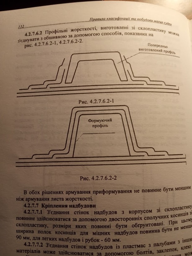

у меня по наружи тоже реданы красиво выглядели (стекловолокно), а залез внутрь - там была раскисшая фанера, от которой толку "0" ибо рукой рвется. сделал все из алюминия
Не в обиду конечно , но во первых рассказали про реданы, а показали шпангоуты. Кстати по фото я так и не понял физической связи между днищем и шпангоутами.
Во вторых-очень часто наступает заблуждение в том, что должна держать закладная. На самом деле "упирается" стеклопластиковый профиль, для формовки которого и используется закладные. Я например делал из пенополистирола.

Всё верно. Элементом набора днища является именно приформованный стеклопластиковые профиль, для формования которого используется или деревянный брусок, или фанерная полоса, или полистироловая вставка, которые в прочности не участвуют.

...я так и считал, что фанерка или досточка будет силовым элементом, а стеклотканью только приклеивается.
Следует учитывать размер сечения и геометрию будущей балки набора. Формирующий ее брусок из чего-либо должен иметь геометрические размеры и форму определенную расчетом в зависимости от количества балок набора, расстояний между ними (шпации), размеров лодки, мощности мотора, скорости лодки и ее района плавания (высота волны). Форма сечения балки в идеале должна быть трапециевидной, но на это производители обычно плюют в угоду технологичности и дешивизны строительства. Яркий пример ваша лодка, если заглянуть в вырез в пайоле, а потом на продавленное днище.
Также важна толщина и процесс изготовления самой стеклопластиковой жесткости. Если уж тратится на такой ремонт, то результат должен быть положительным, по-моему, и все это нужно учесть. Нужно представлять что и сколько нужно наклеить, в каком порядке и как именно. Все это сложно для новичка. Ну и на фото вид стеклопластиковой жесткости схематично в сечении для представления сколько стекломатериала нужно наклеить, чтоб это стало жесткостью.

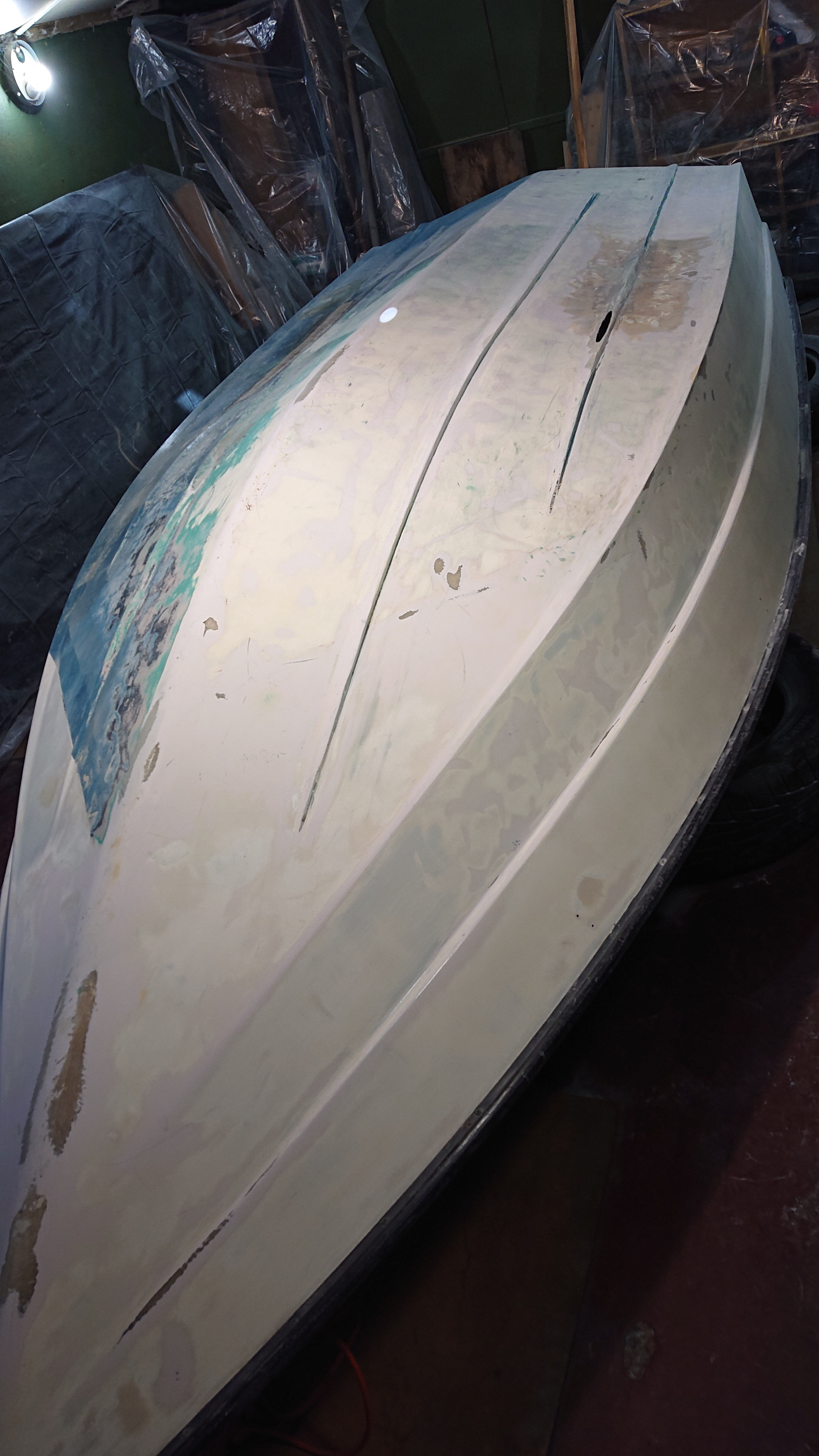

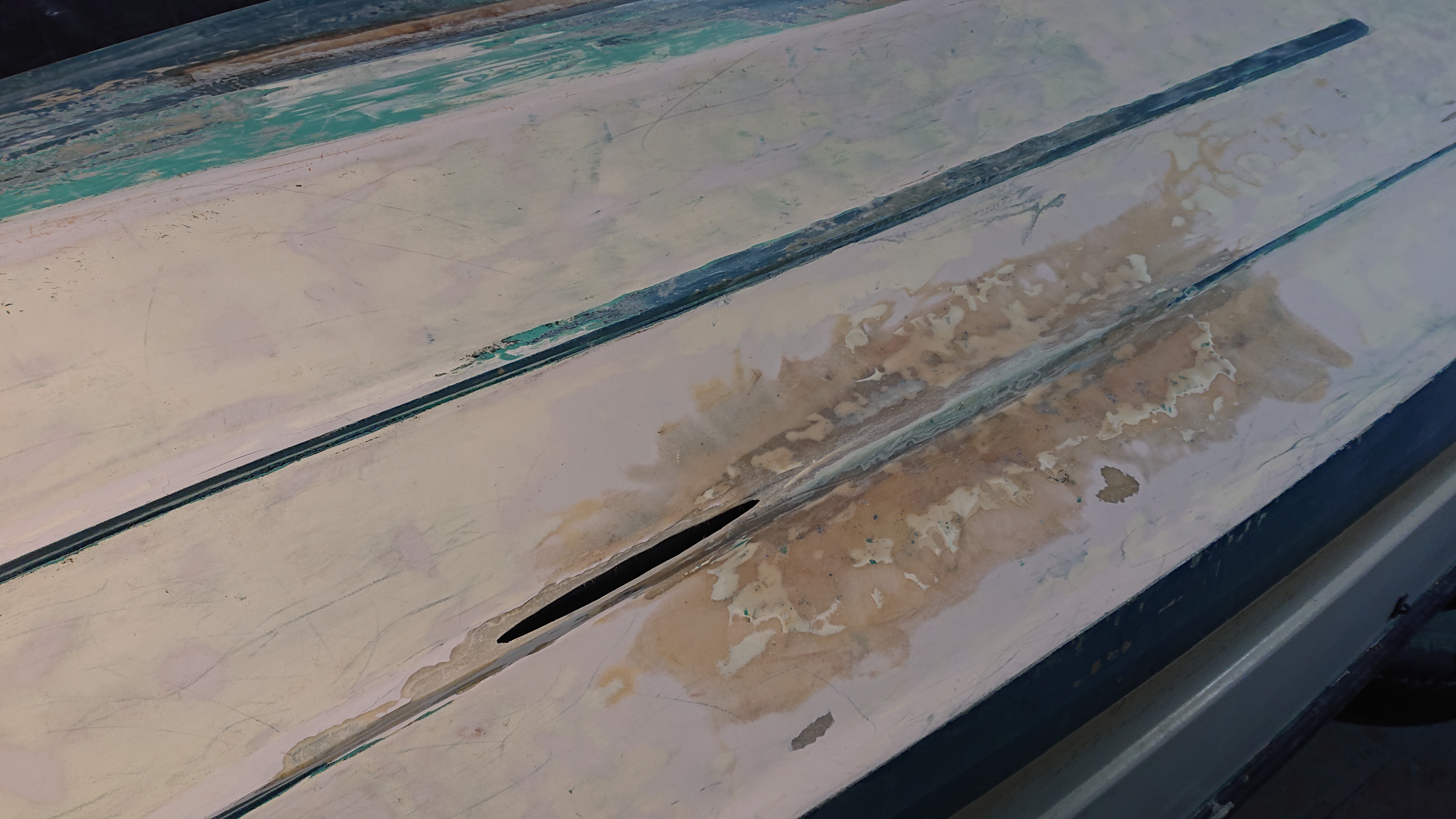

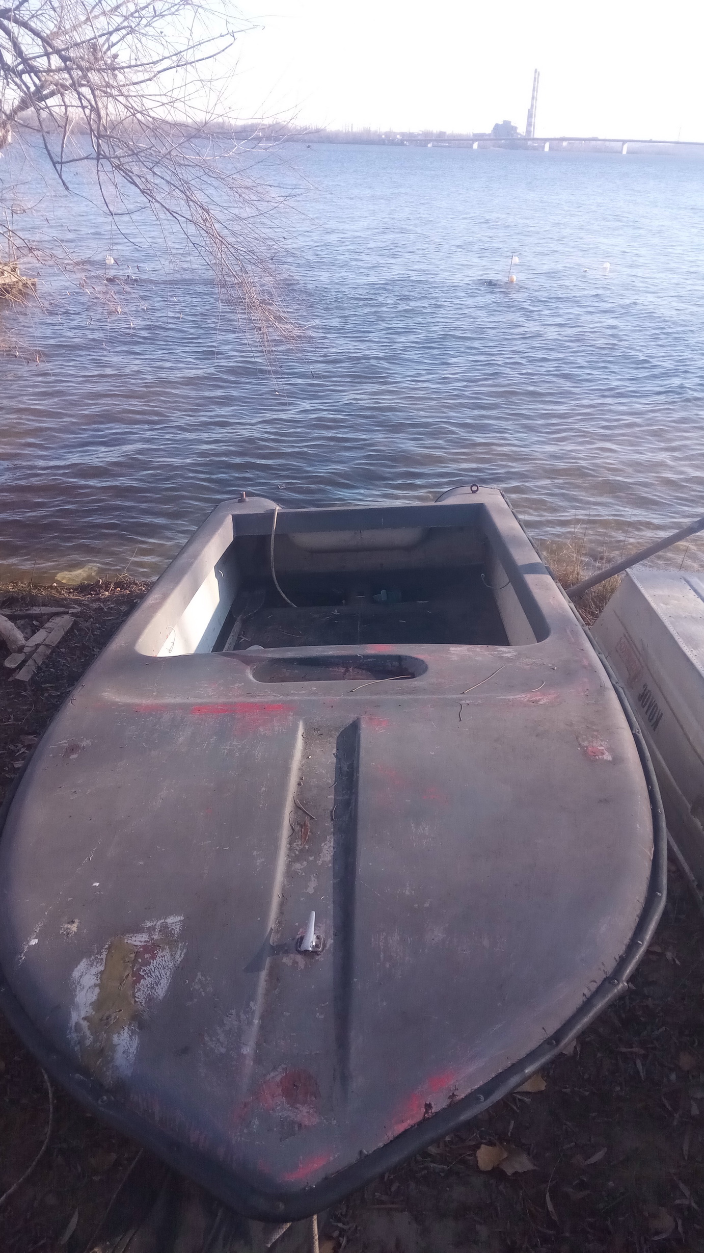

короче, я так нормально редан расслабил
таки в месте латки была трещина, днище просто от усилия руки гуляло
короче полюбасу снимать пайол и капиталить.
Да ничего там нет страшного. Самое страшное и геморное это подготовка к поклейке. Для того чтоб быстро набрать толщину, пользуйтесь стекломатом и армируйте тканью.
ПС Чем больше ремонтируем пластик,тем крепче он становится. Правда тяжелее.

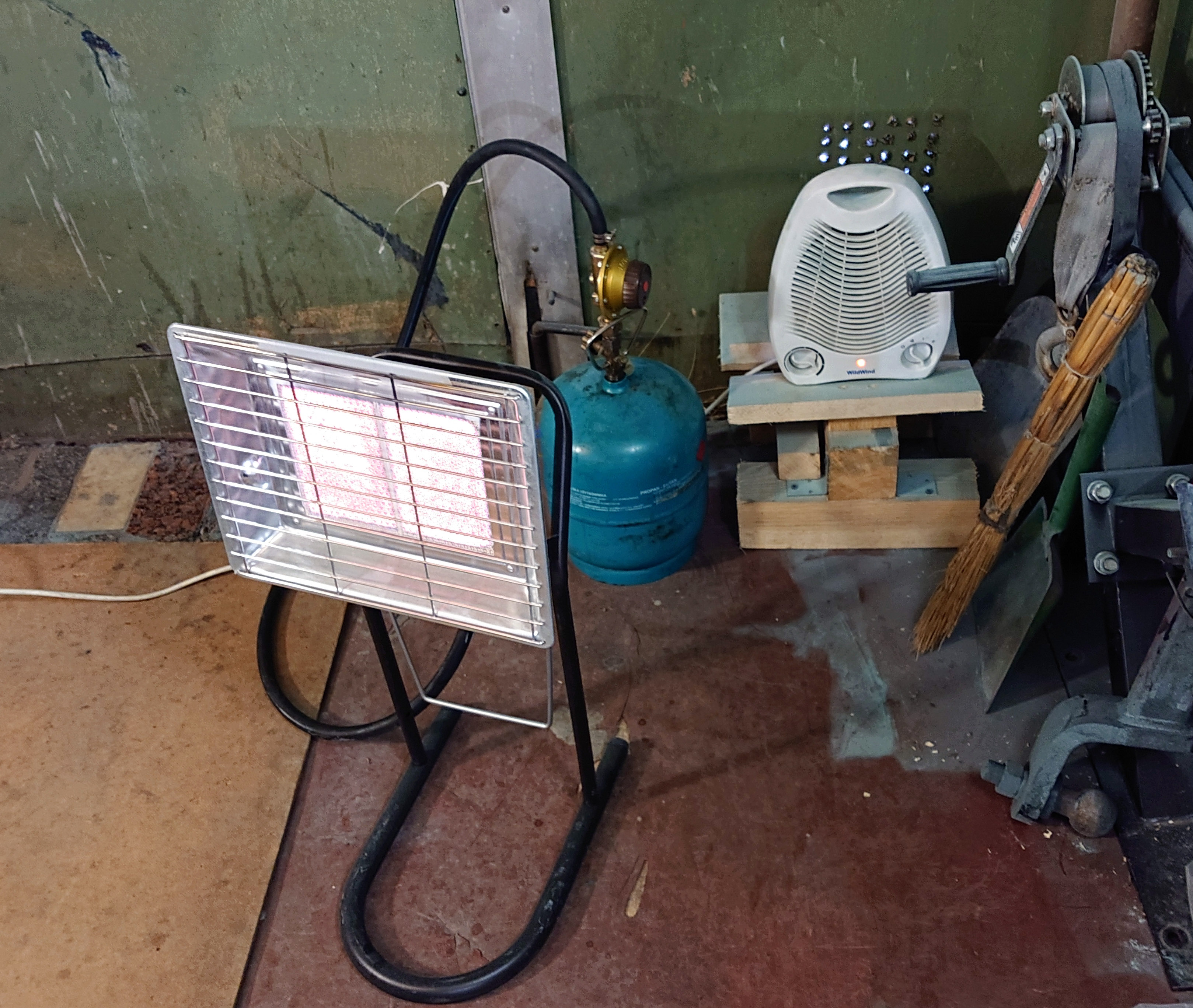

К зимним работам готов!
Тепловентилятор выше 12 градусов не нагревал. Масляный обогреватель аналогично.
В итоге вот такое соорудил. За час-два 20 градусов.

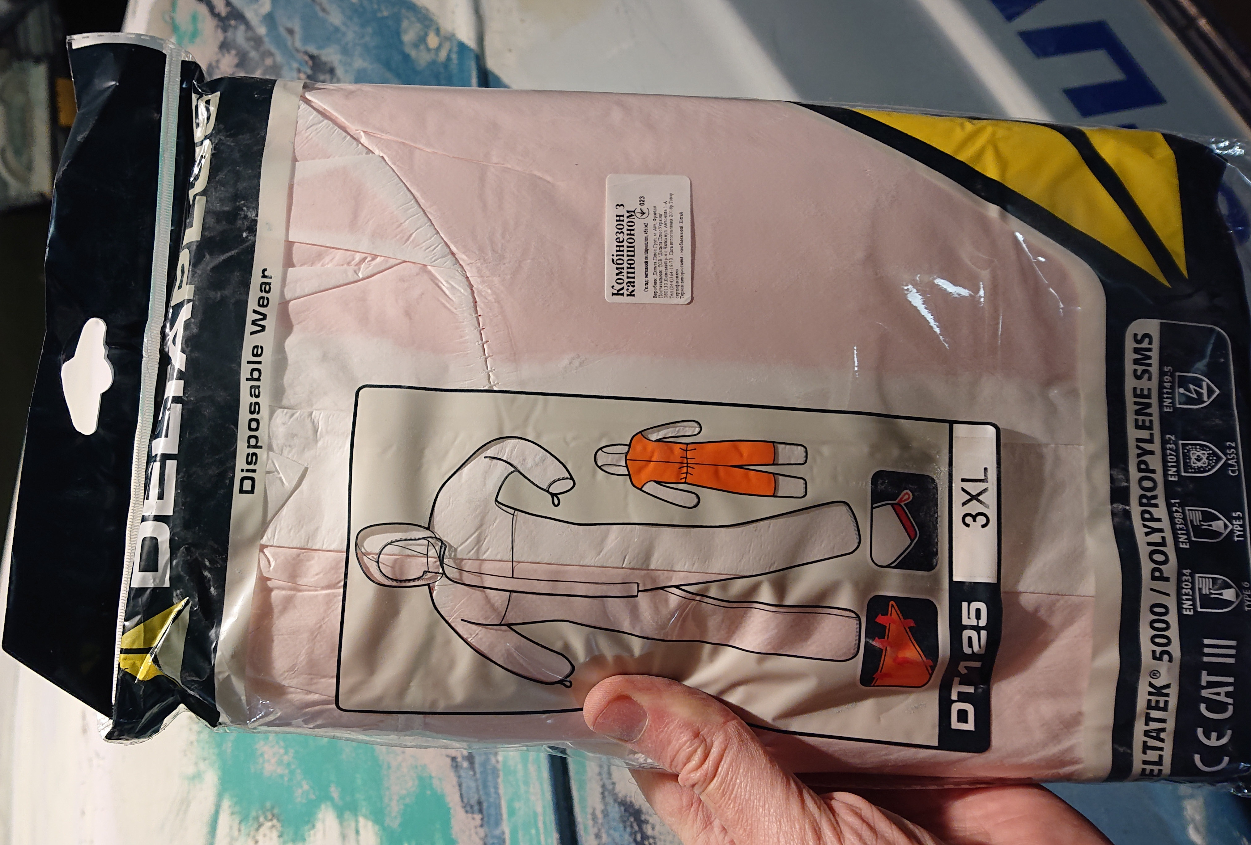

По свему опыту: попробуйте на спецодежду одеть тонкий покрасочный комбез большого размера. Продается в строительных супермаркетах. Стоимость около 70 грн. Иначе вся одежка автоматом превращается в одноразовую.
Вот тут, по своему уже опыту скажу, отот самый простой комбез не держит пыль у него структура такая что пропускает, в итоге вся одежда в пыли.
Ладно, пока краску собираешь шкуркой сороковкой, особо пыль не идёт, а осыпается достаточно крупной фракцией. То тут более менее ещё.
Но как только начал вышкрябывать уже стекловолокно на трещинах и полетела именно пыль... То капэээць... Чесались все, аж подмышками покраснело...
Вот со вчера в работе новый костюмчик, да значительно дороже, но он имеет более плотную ткань, кагбы скользкую, и на ней ничего не цепляется. Пока :) стекло пылью ещё не испытано :)

В общем поднапрягся и быстренько доделал!
И даже провел тест на воде!
Назва:  FB_IMG_1575663322153.jpg
Переглядів: 408
Розмір:  63,2 КБ

Потом проснулся и оказалось что только половину лодки ободрал....
Пойду ка я доделывать
Назва:  PSX_20191208_140025.jpg
Переглядів: 324
Розмір:  1,22 МБ

Про отверстия в шкуре давно не парюсь. Беру самую- самую-самую дешевую наждачку без вентиляции. Все равно пылесосить. В нашем деле качество абразива не важно. Любая шкурка живет минут пять-семь (+/-).
Это Вы еще не шкурили свежую полиэфирку или винил-эфирку.
Про комбез кстати писал об "очень" теплом времени года. Зимой затирать комфортнее всего. Одевай хоть ОЗК. А вот летом сваришься минут за десять.
