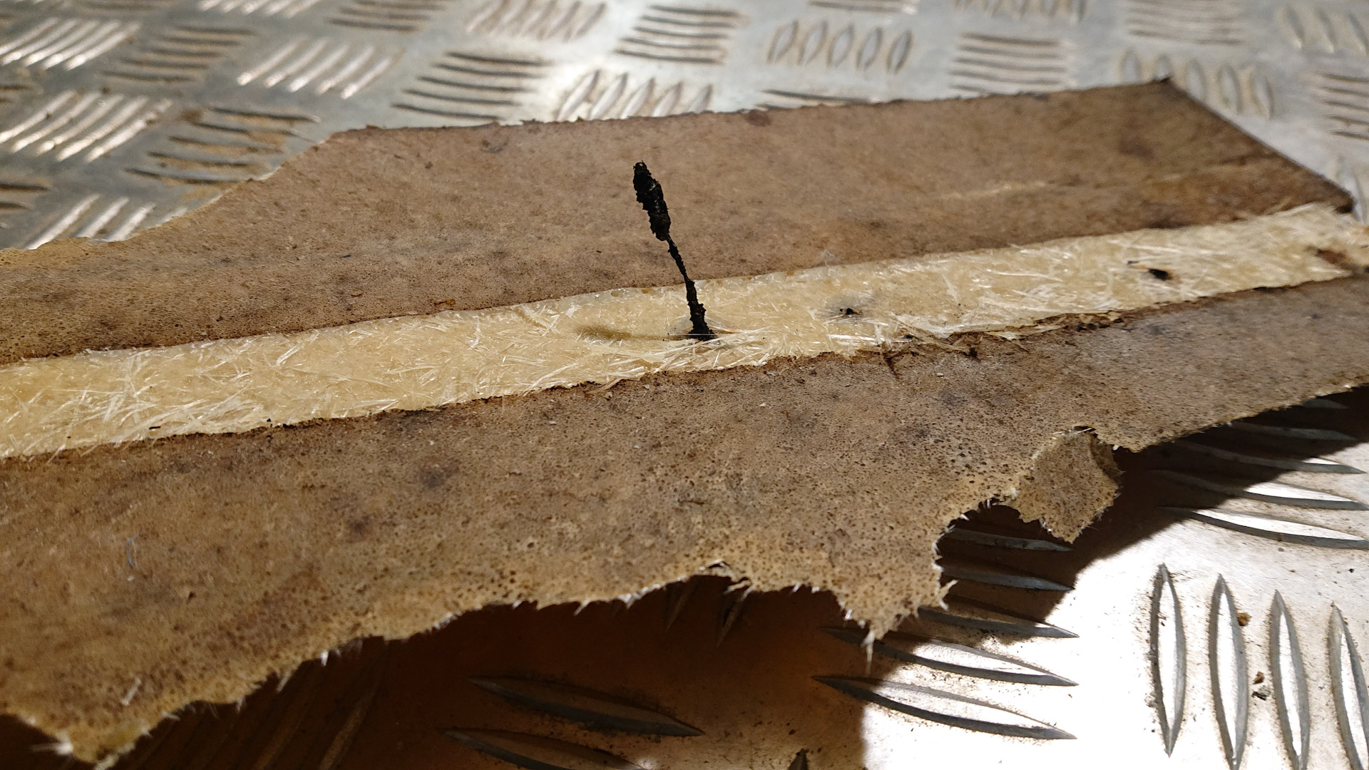

Пайол почти протрух и даже сейчас мокрый, просто руками ломается.
Такое впечатление, что держался за счёт слоя стеклопластика на нем.
Также мокрый киль и телепается. И гвоздик из киля, мягко говоря ржавенький...

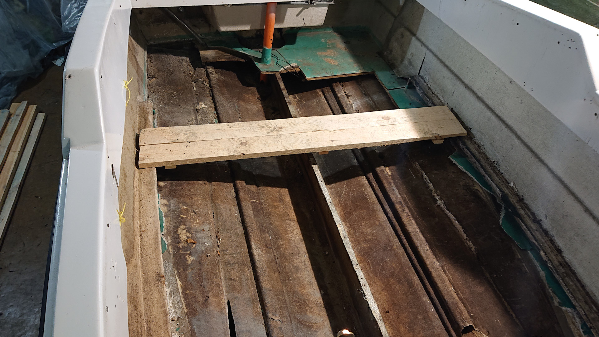

Внутри картинка плачевненькая.
Строение реданов теперь видно, это изгибы самого корпуса.
Стрингер один и весь разрушен.
Также видны повреждения, которые ремонтировались снаружи.
Чтож, обьем работ на ближайшее долгое :) время есть

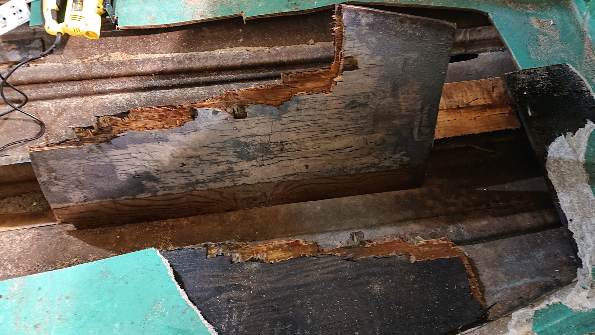

Та да, движемся потихонечку!
Так хорошо снялся пайол по кокпиту, но так тяжело даётся у транса и в носу....

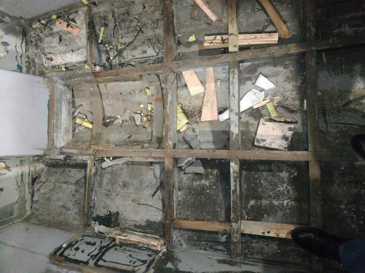

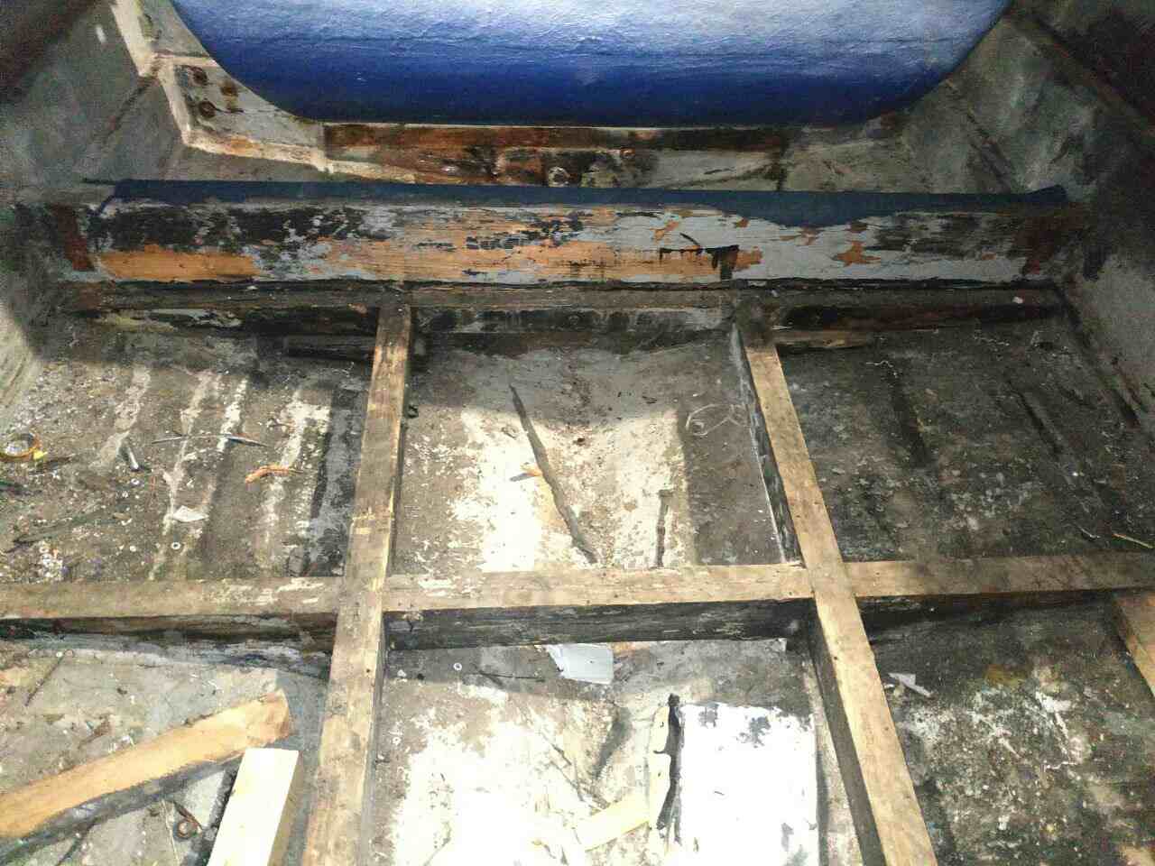

Железо удалили.
Следующий этап, демонтаж дерева...
