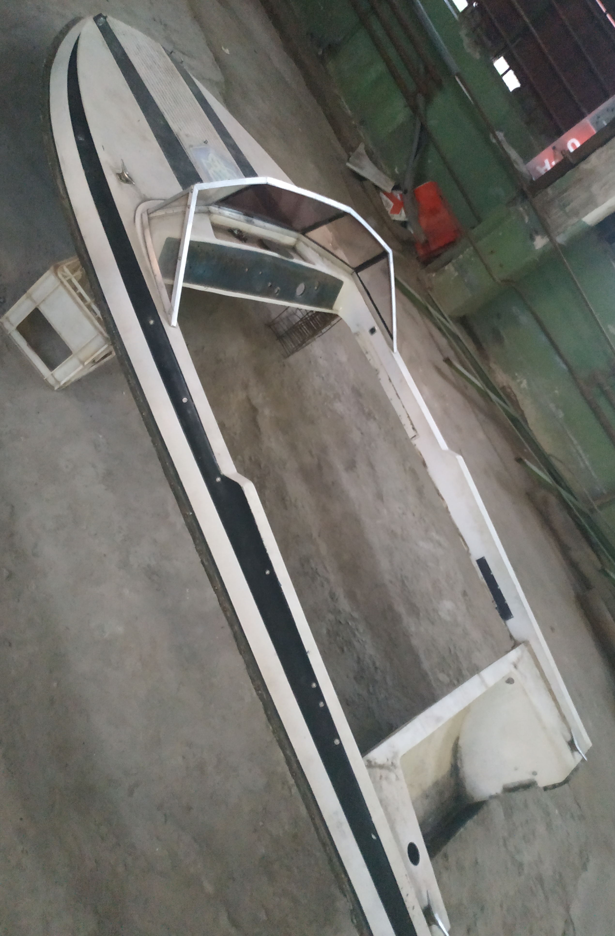

Расчленение произошло успешно
Но, сука, гетинакс не хочет покинуть судно...

ого...
а зачем это?
Madagascar зараз поза форумом   Відповісти з цитуванням
Старий 24.12.2019, 20:52   #123 (permalink)
Типово re: Реставрация пластиковой лодки
Допис від Madagascar Переглянути допис
ого...
а зачем это?
Для того, чтобы получить хороший результат!

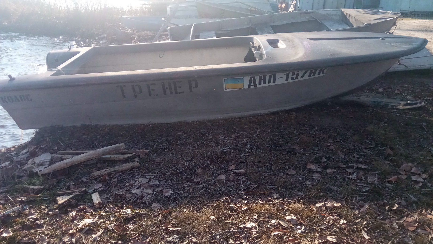

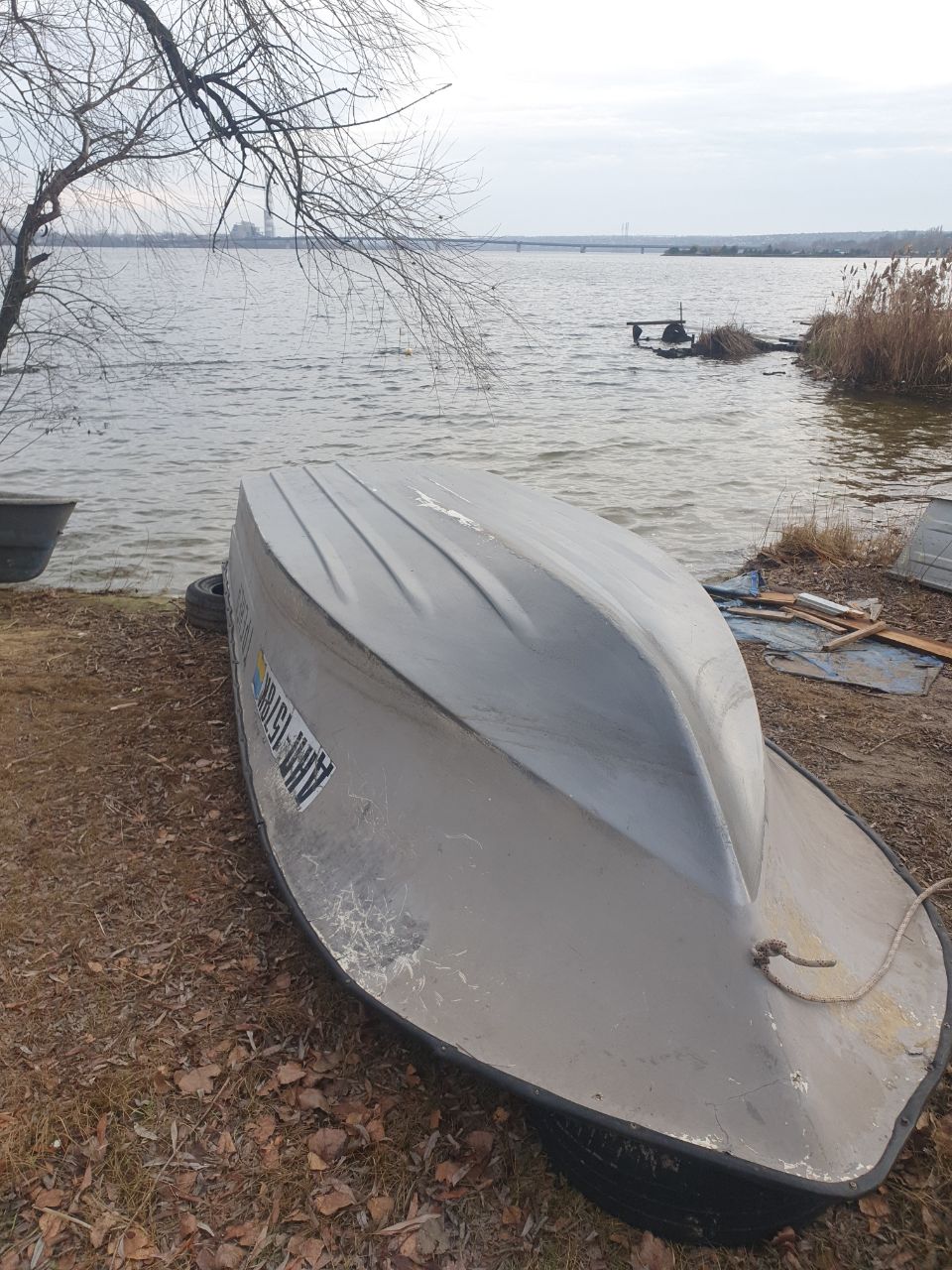

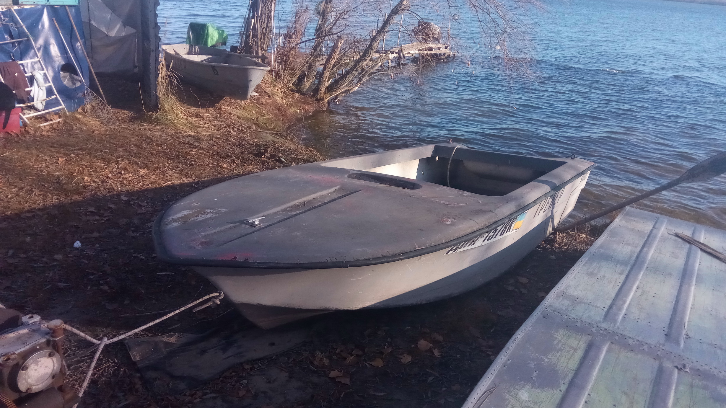

Вот тут немного есть нюансы ... точная порода лодки топик стартера не озвучена)
Тема то "реставрация пластиковой лодки" , а не по именно модели, и, мне кажется,
что работа с пластиком, собранная в одной теме, будет удобнее для посмотреть потомкам.
Ну, и чтобы скучно не было, могу выложить фотки ещё одного будущего участника темы ...
пока не знаем, будет ли в итоге простенько посудинка в "кантри стайл", или всё же мотолодка ...
в моём понимании (вскрытие покажет целесообразность вложений).
Вряд ли, спустя несколько лет, кто то будет обращать на тему "ремонт мотолодки "Тренер (ГДР)"
(их в СССР вроде не более 200 заехало), а вот полезностей по ремонту стеклопластика
(если дело пойдёт всерьёз) там может быть немало.
зы: Добавил фото, некачественные, сори, да и пришлось сильно уменьшить, чтобы пролезли на форум),
фотографировал для себя телефоном.

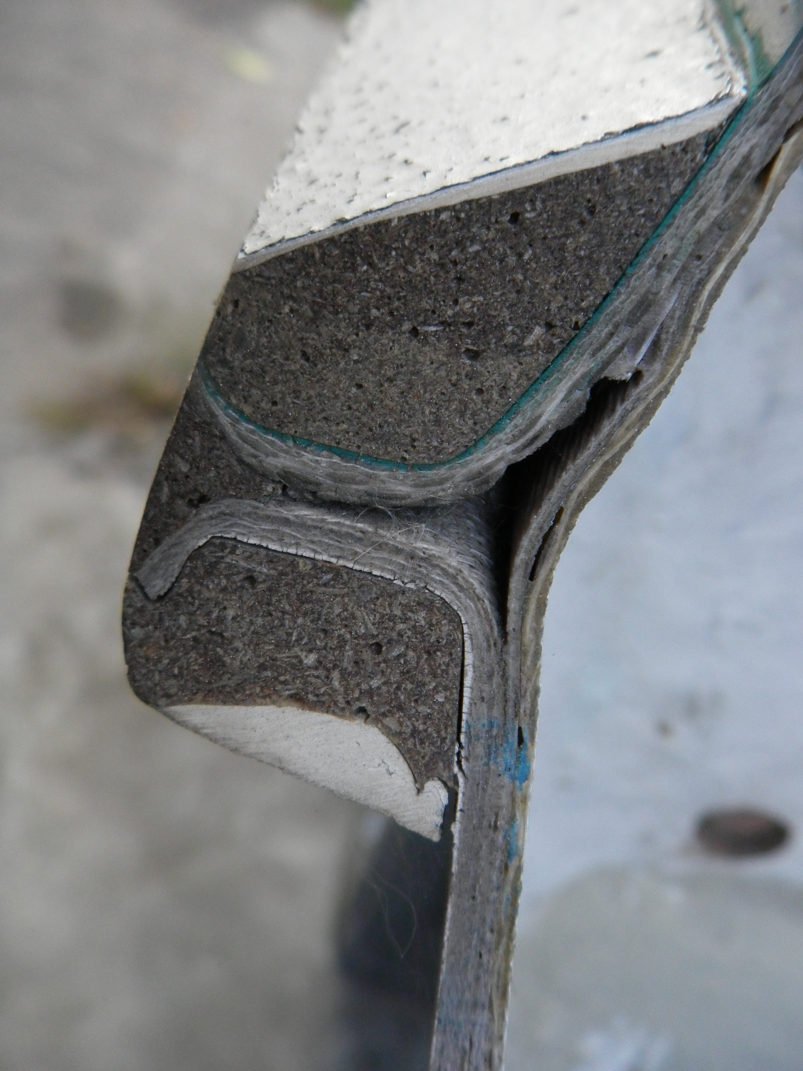

Ну и для понимания "что есть советский пластик" (Владу обещал выложить).
Фото старые , начала 2000-х, мода на "Ладоги" закончилась в начале 2000-х
(но конструктивно мне лодка до сих пор нравится, несмотря на исполнение в стиле "говно").
К не чести Ленинградской судоверфи, пластик мотолодки "Гамма", после разборки, имел такую же структуру
(лодко после дефектации осталась лежать за эллингом с резюме " дешевле выбросить"
( и опять же ... обводы и ТТХ на уровне зарубежных образцов).
Для понимания неофитов: вот эти пустоты (видно в прямом разрезе) между слоями - это ППЦ, со всеми вытекающим ...
Но, опять же ... можно не заморачиваться, внешне подлампичить и кататься ...
ещё лет надцать (ибо пластик всё стерпит, там, где люминь крешанётся).

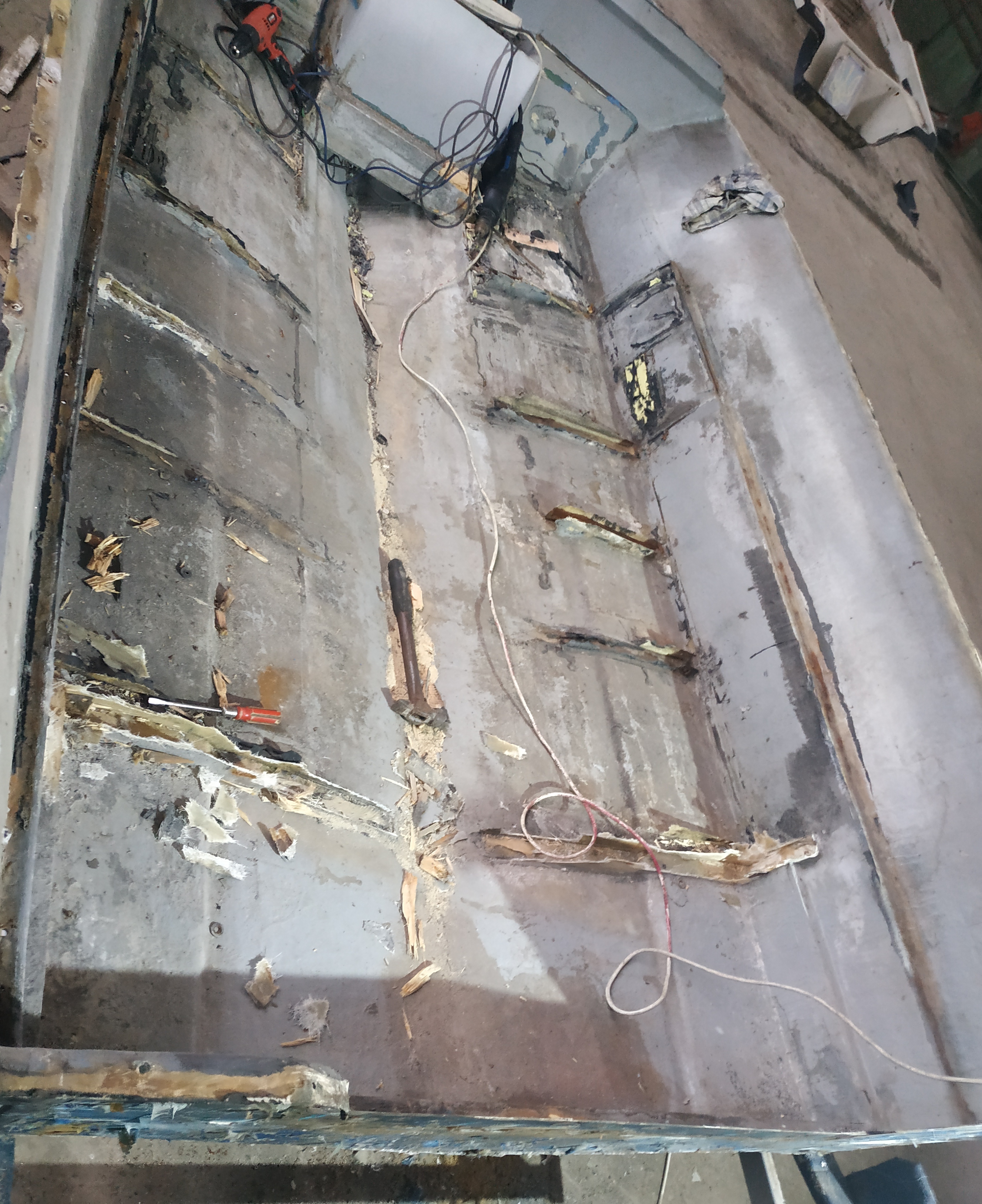

Дерево удалили...
Гетинакс тоже... Кил так 30 завесил
