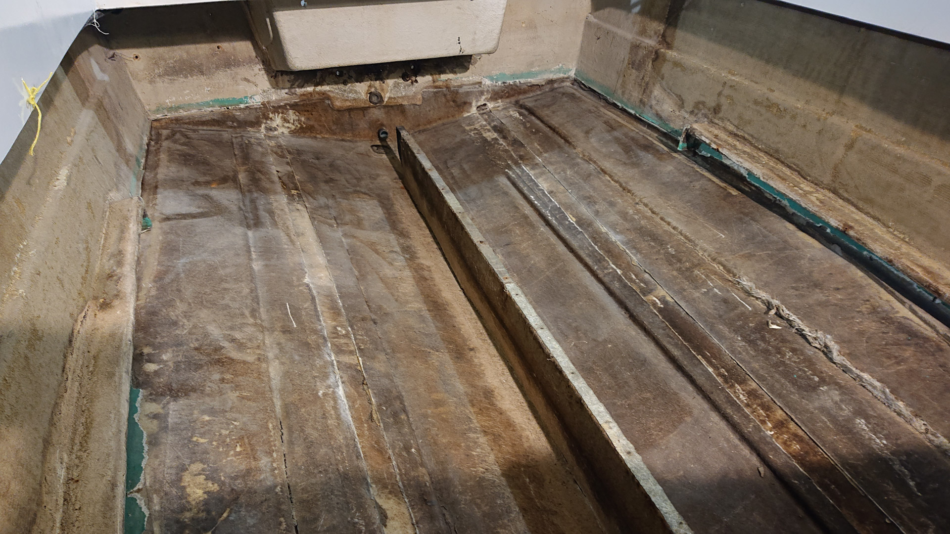

Дерево удалили...
Гетинакс тоже... Кил так 30 завесил
Влад! Теперь болгарку с лепестком и вперед до " цвета пластика". Затем орбиталкой с шкуркой №40 взлохматить пластик для лучшей адгезии и можно из полистирола и клей-пены выстраивать силовой набор.
Силовой я начинал от изготовления транца, затем стрингера от носа к корме. Когда схватывался продольный набор, приступал к поперечному.
В таком состоянии мое днище гуляло МАМО НЕ ГОРюй. И дабы избежать деформации, подвешивал под скулы, вымерял "диагонали" "венгеркой" и летал над корпусом как карлсон с кисточкой и роликом.

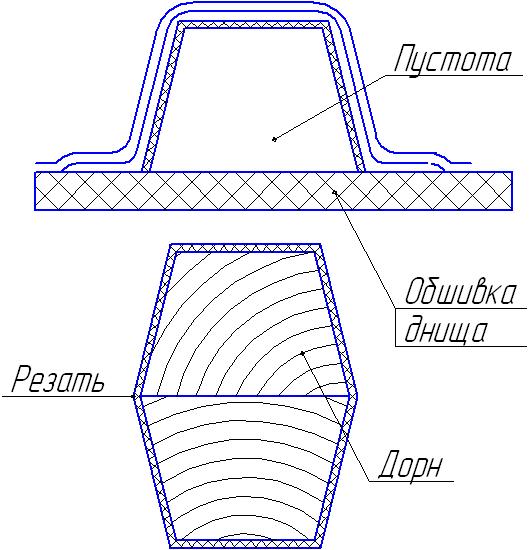

а из какого материала делать стрингеры?
Я б сделал так. Дорн из дерева. Оклеиваем стеклотканью методом наматывания, возможно небольшой длины. Полученную балку режем пополам и разбираем. Потом это, что получилось, клеим на днище сегментами или на всю длину стрингера, потом приформовывая стеклопластиком. Думаю, из схемы понятно.
Всякие гигроскопичные материалы, такие как дерево, фанера, пенопласты, пены и пр. не советую. Они впитывая воду гниют или разбухают, или при морозе расширяются от влаги и рвут или отрывают набор, а это очень плохо.
Да, дорн надо обмотать полиэтоленовой пленкой или еще чем, чтоб хорошо отставал будущий стрингер.
Назва:  Фрагмент.jpg
Переглядів: 279
Розмір:  56,7 КБ

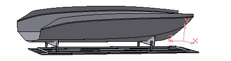

Я б сделал так. Стапель это рама из четырех досок с четырьмя стойками под 90 градусов на которых по две фанерки потолще с вырезами под корпус. Вырезы надо сделать по месту корпуса в местах без деформаций. Все выставить строго горизонтально и вертикально основной плоскости и диаметральной лодки. Под стапелем несколько досок, на которых он стоит. В местах прогибов корпуса сверлим по паре отверстий 2 мм. диаметром а между ними вставляем гибкую рейку по длине прогиба и через нее притягиваем вязальной проволокой к доске под стапелем. Там можно какие-то крючки или еще что прикрепить. Проволоку закручиваем пока вмятина не исчезнет. Подбирает это все опытным путем. сколько таких притяжек, в каких местах, гибкость реек, натяжение и пр. Идея я думаю ясна. Главное чтоб эти проволоки внутри не попали под приклеиваемые стрингера. Проволоки потом обрезаются, а дырки заделываются.
Назва:  Сборка.jpg
Переглядів: 322
Розмір:  9,8 КБ

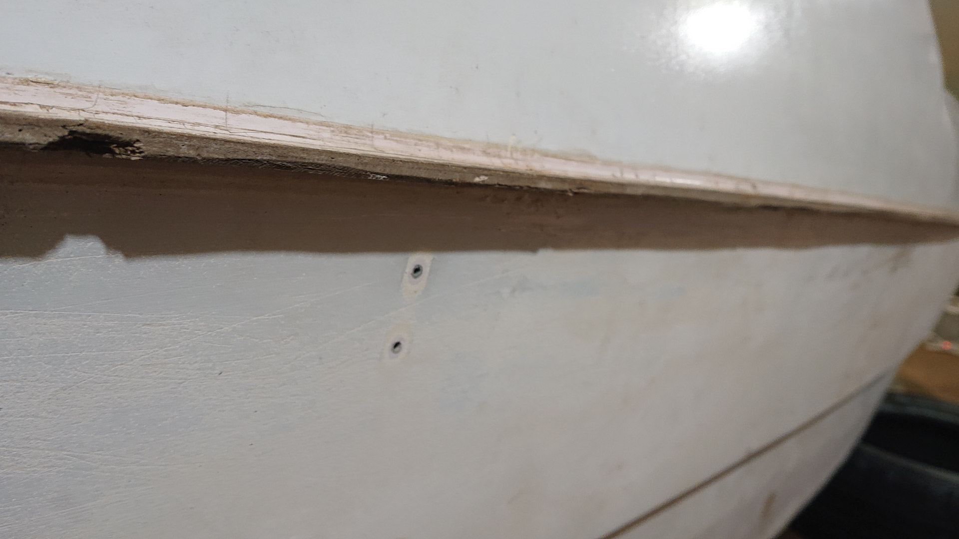

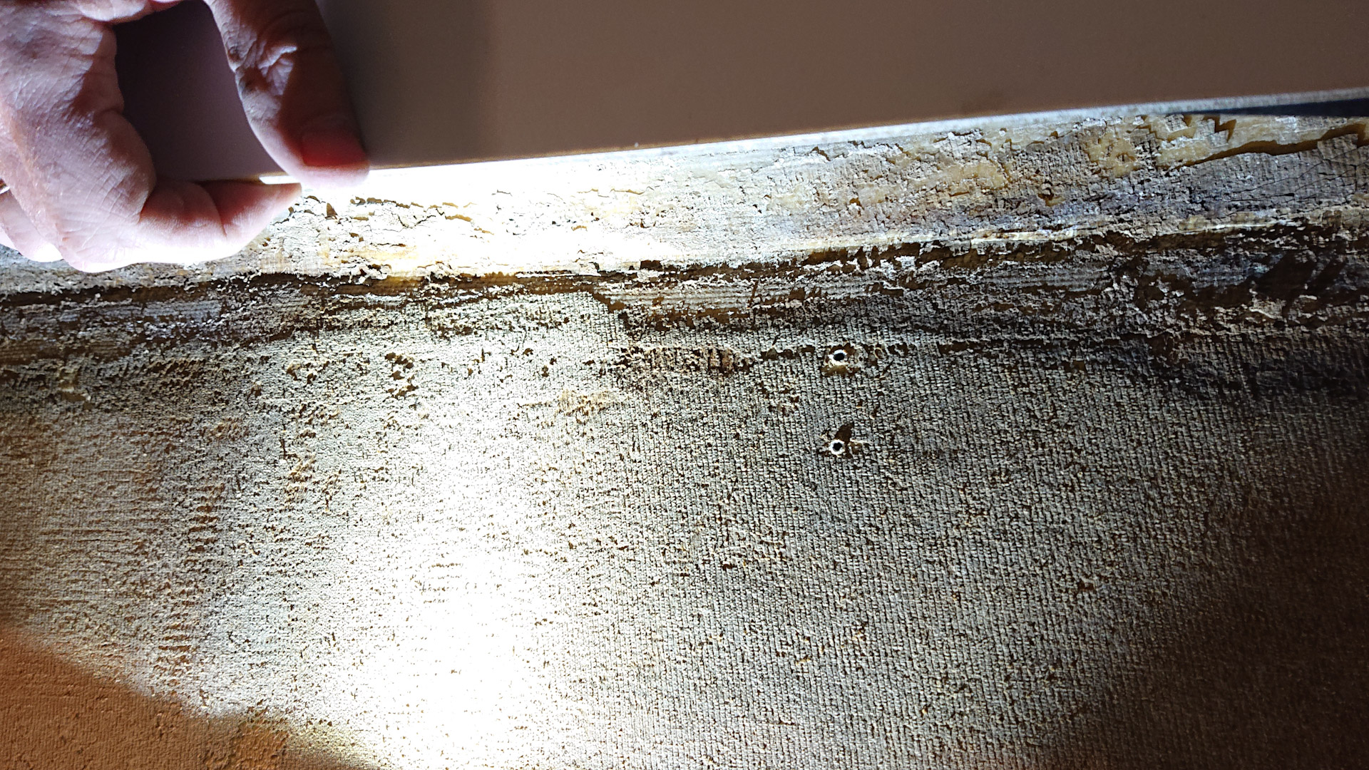

Для того, чтобы получить хороший результат!
Вот и я подумал, я ж тоже хочу получить хороший результат!
К тому же работать в области транца и носовой части очень неудобно.
И ещё мучал вопрос покраски , так чтоб ровно лягло под привальный брус.
В общем решил, что тоже лучше располовинить.
Привальный брус снял.
Но дальше затык, склеено добротно, не знаю как подступиться и с середины приклеено.
Попробовал стамеской в одном месте начать посредине долбить... Но шото они не очень и делится....
Блин, не знаю как располовинить...
Назва:  PSX_20200103_083114.jpg
Переглядів: 321
Розмір:  973,4 КБ
ID:	161078   Щоб збільшити малюнок, клацніть по ньому
Назва:  PSX_20200103_083141.jpg
Переглядів: 319
Розмір:  257,0 КБ

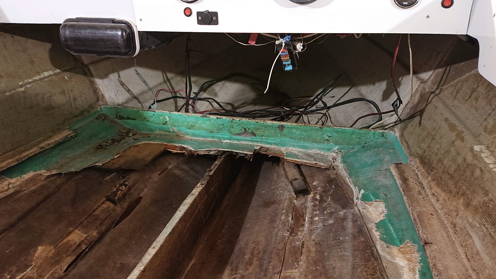

Пока отступил от расчленения
Продолжил срезать пайол и стрингеры.
Реноватор рулит под транцем без него вообще ни как не справиться.
Остаётся ещё в носовой части справиться... Ох блин и узенько там. Да ещё все провода там таки буду все отсоединять , не получается малой кровью обойтись
Да и установка магнитолы мне никогда не нравилась, луче поменяю на круглую компактную.
