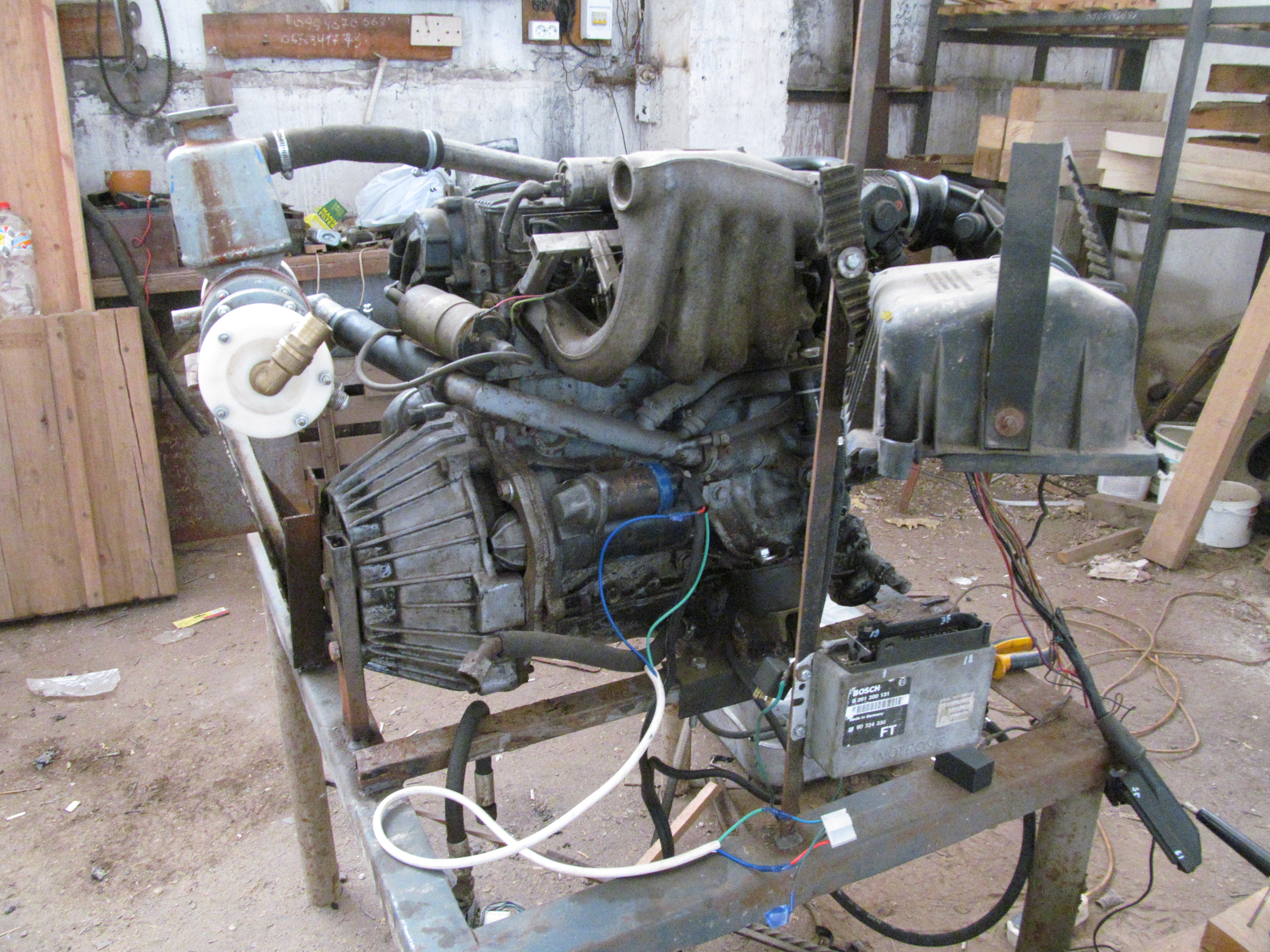

Переключился пока на мотор.
Задача : разобраться с косой, топливом , короче завести.
Потом уже буду разбираться с техсостоянием агрегата.
Мотор был "вырван" из катера в обмен на подвесник.
Мнения знающих людей по поводу маломощности мотора услышал, расстроен, но пока буду идти намеченным путем.
Долучення 161399
у вас на фото 2 разных подобных мотора c20ne и с20(18может)xev. оба хороши, у c20ne- ктутяха хорошая 170nm с 2000 оборотов. должен справится
Alexribalka (28.01.2020)
Да , спасибо, поддержали. Я был даже засомневался в адекватности этих 170 Н при 2600 оборотах, потому как у рядной шестерки Тайота 1G fe те же Ньтоны , только на 4000 оборотах
Долучення 161399

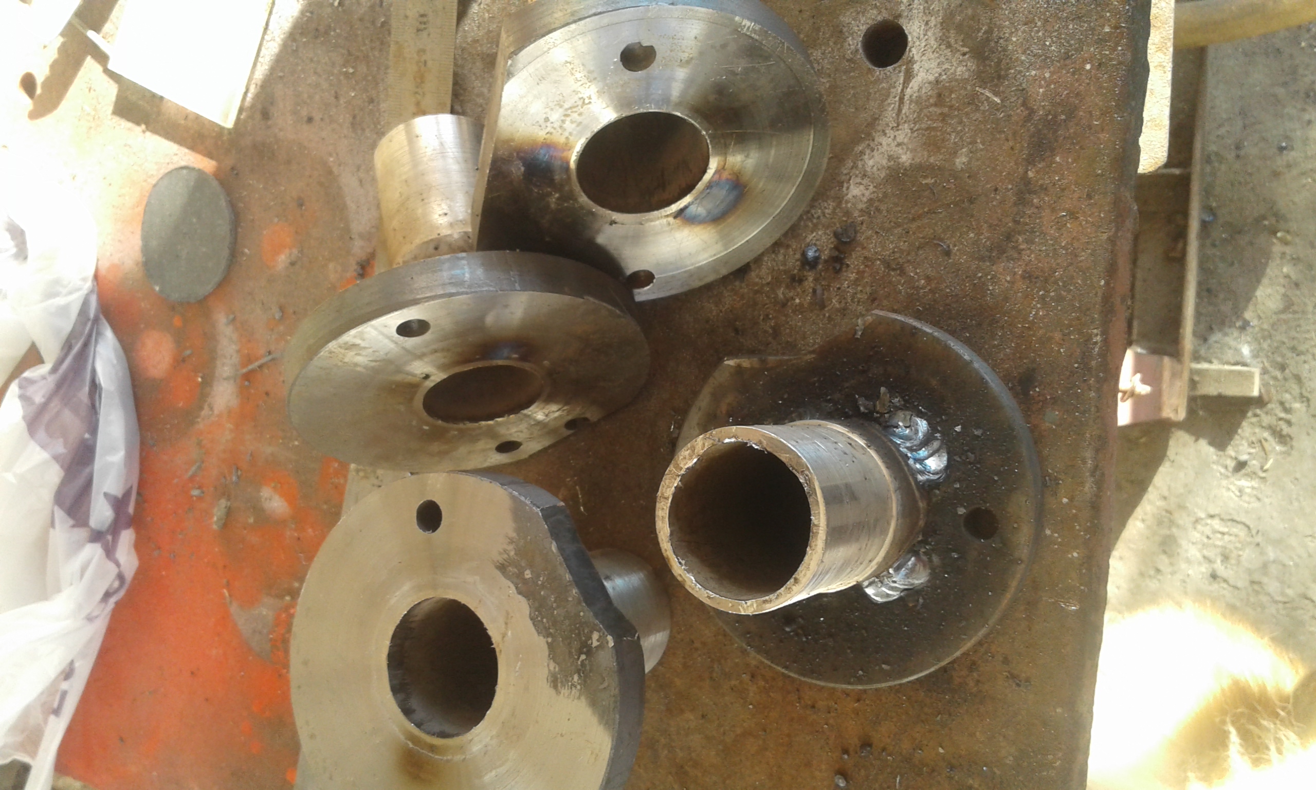

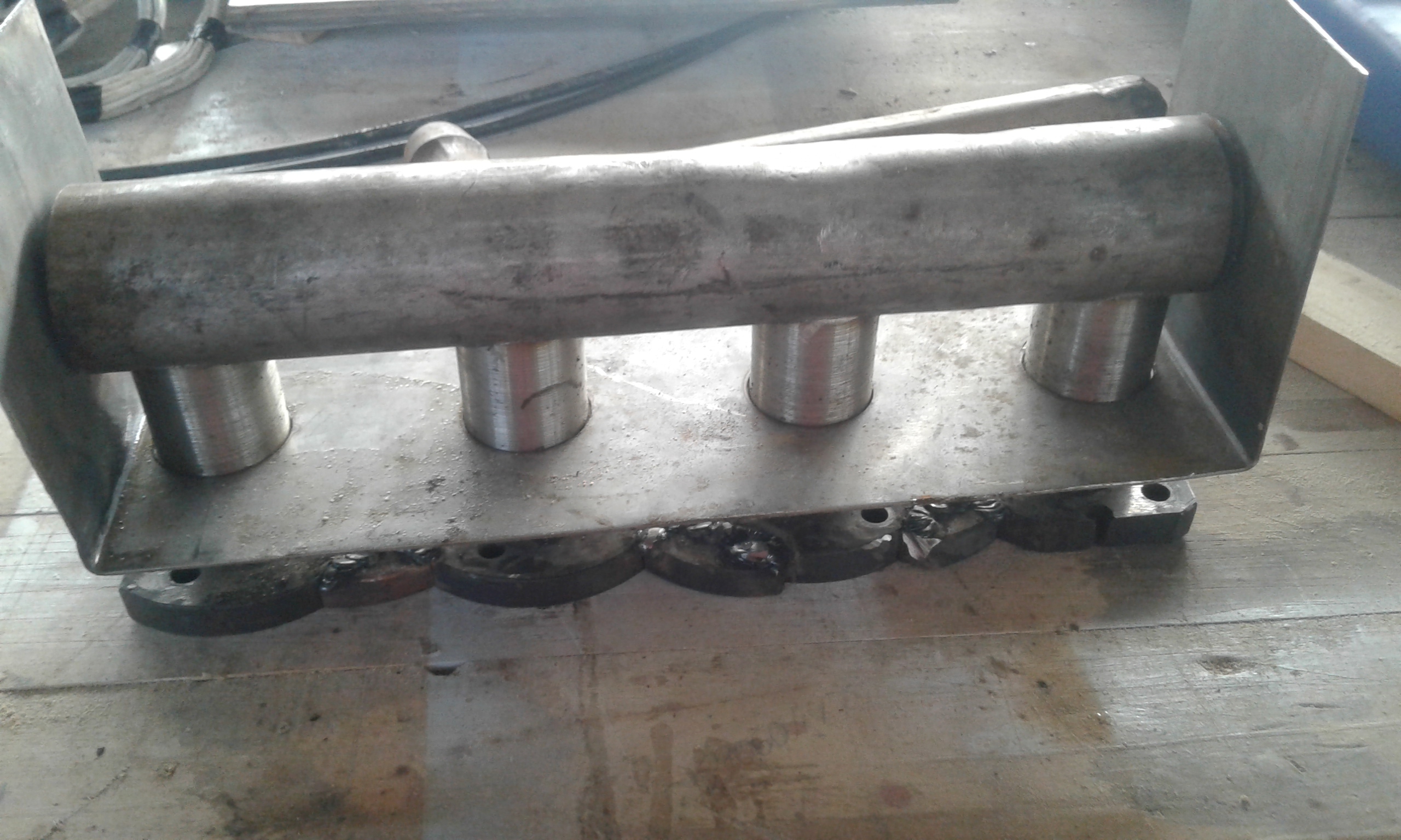

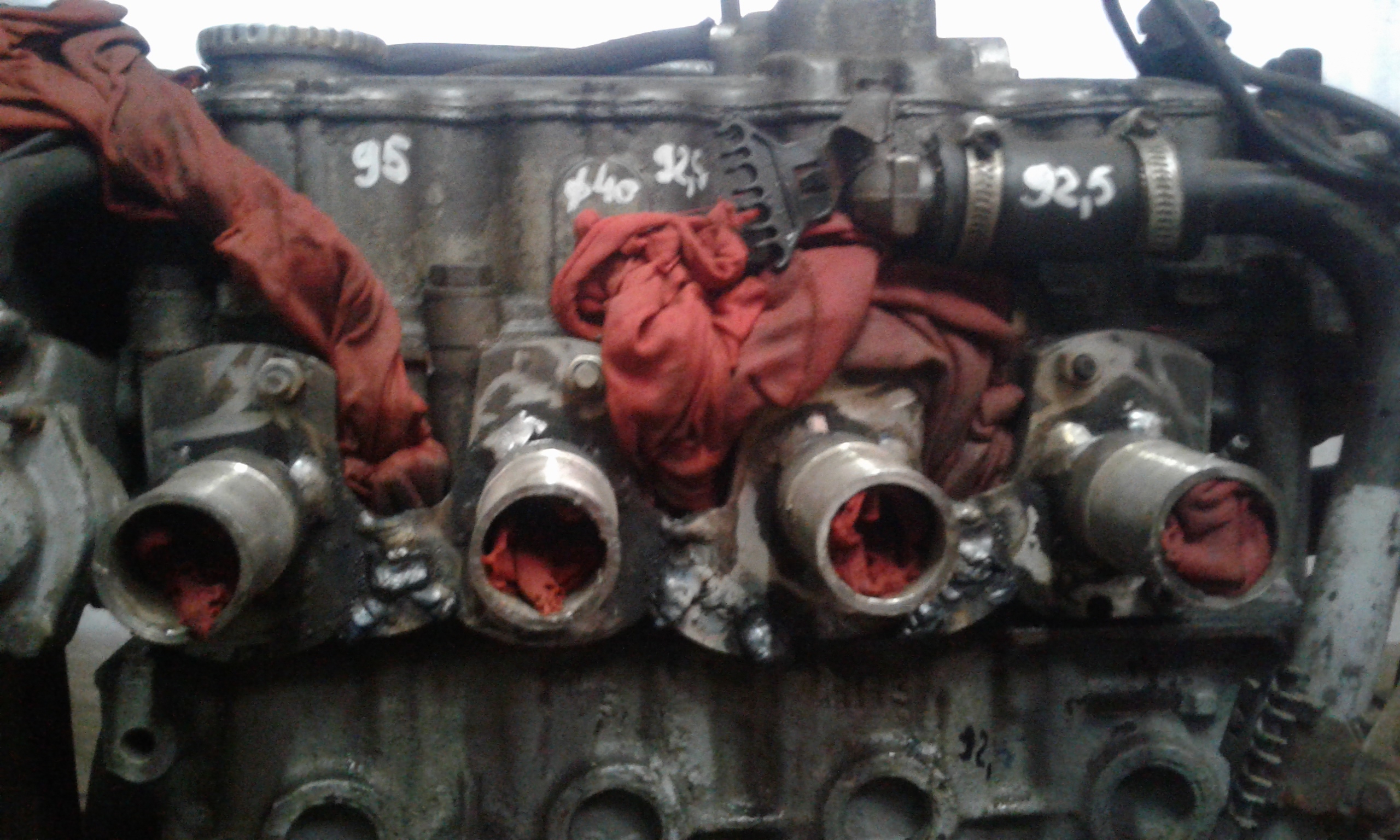

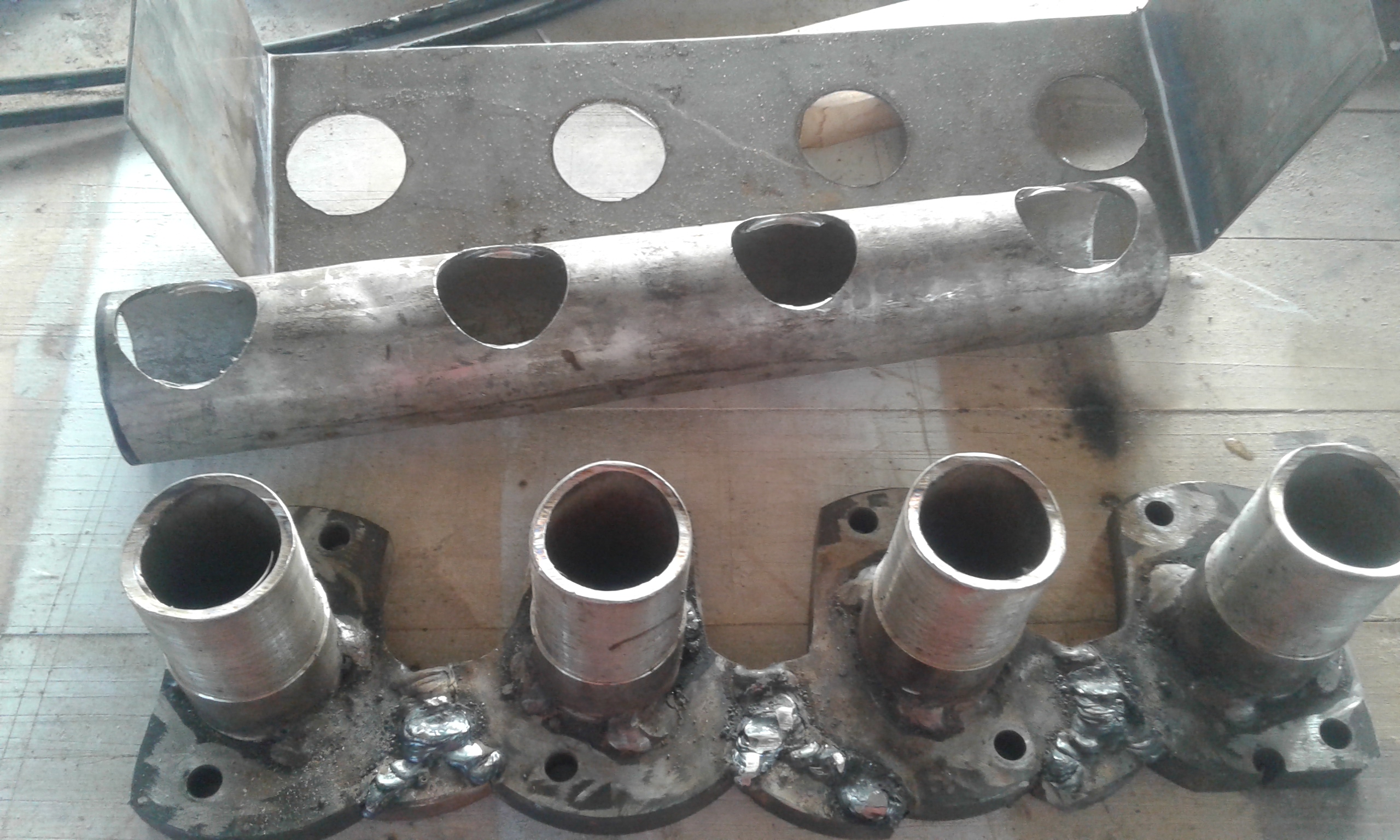

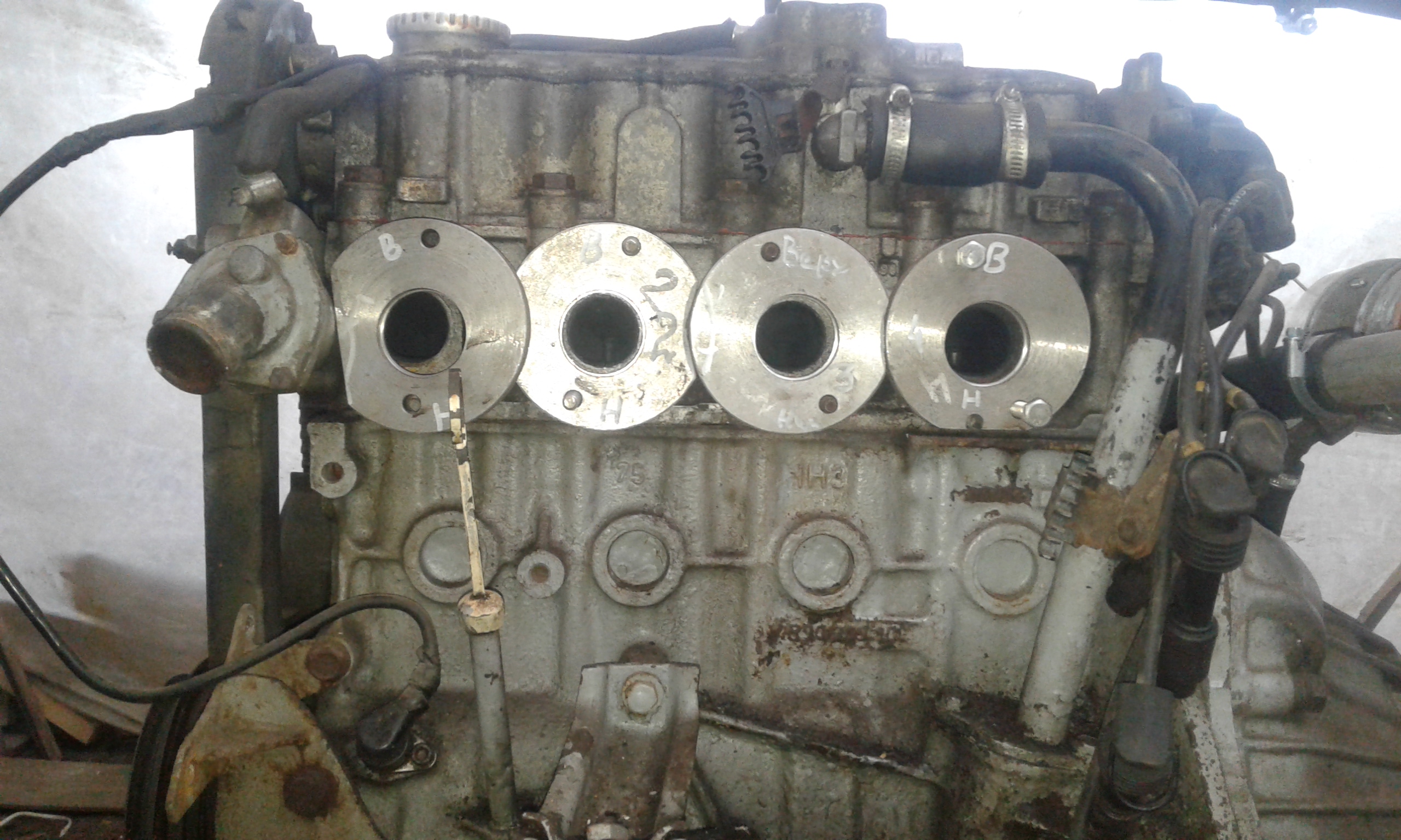

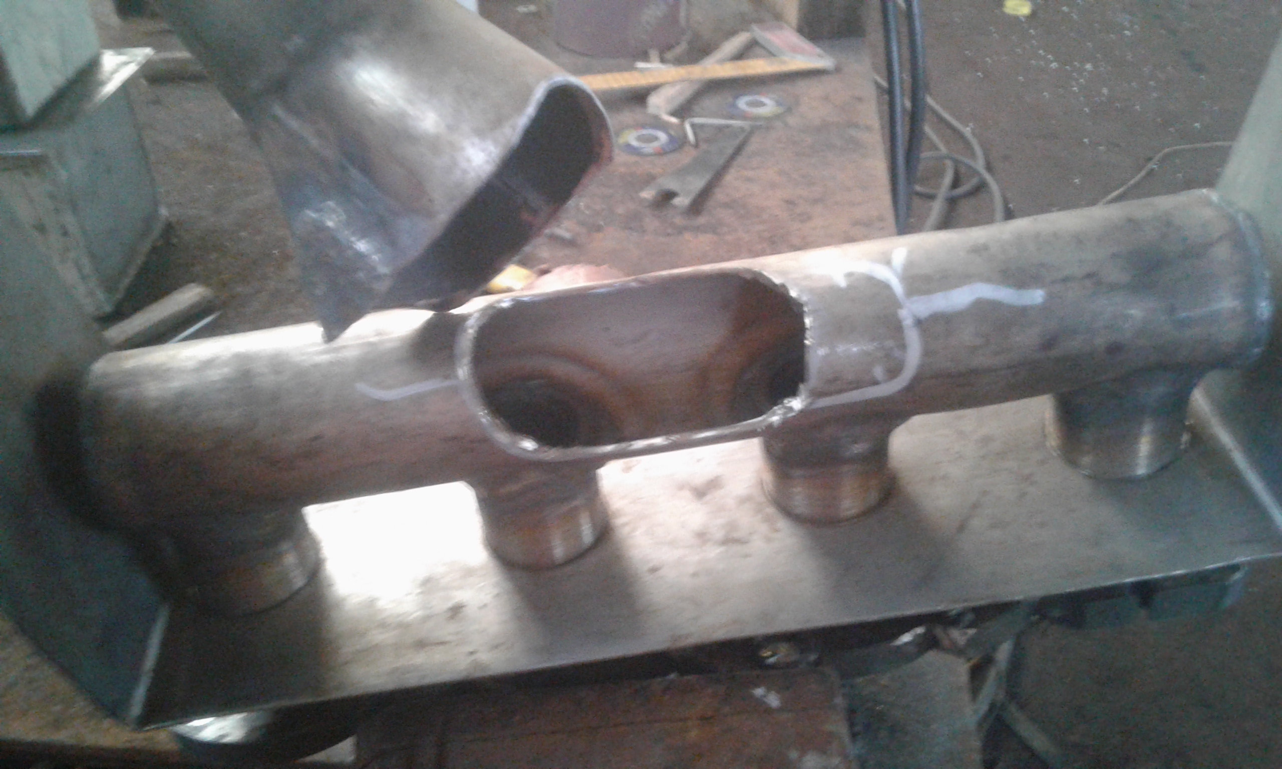

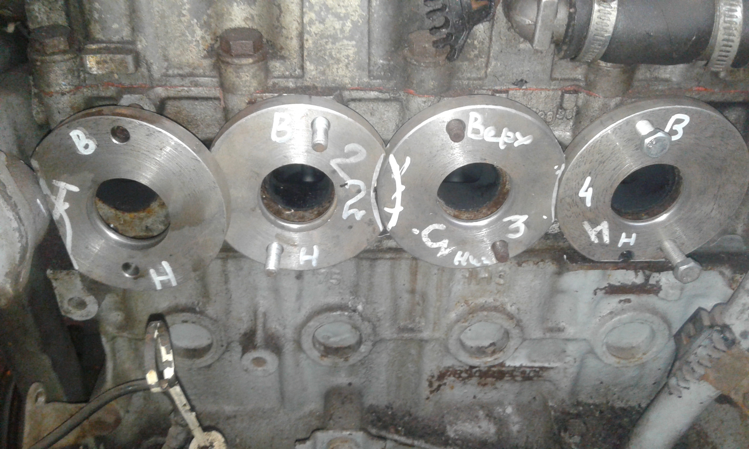

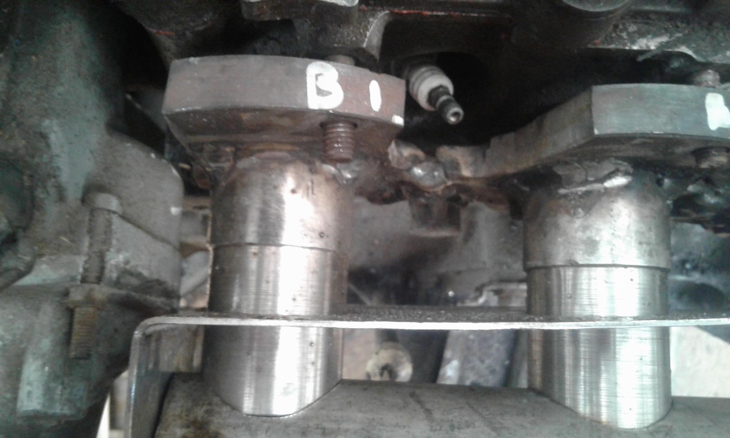

Работаю с мокрым выхлопом. Зацепился на этапе фланцев- две недели точили и два раза переделывали. К сожалению все сам не сделаешь...
Также проблемы с трубами нерж. нужных диаметров.

За швы сильно не ругайте.
Назва:  20200301_085539.jpg
Переглядів: 233
Розмір:  1,30 МБ
Назва:  20200228_153032.jpg
Переглядів: 263
Розмір:  1,28 МБ
Назва:  20200228_153043.jpg
Переглядів: 270
Розмір:  1,37 МБ
Назва:  20200302_161648.jpg
Переглядів: 237
Розмір:  1,32 МБ
Назва:  20200302_203721.jpg
Переглядів: 256
Розмір:  1,32 МБ
Назва:  20200304_133412.jpg
Переглядів: 272
Розмір:  1,25 МБ
Назва:  20200304_133550.jpg
Переглядів: 263
Розмір:  1,15 МБ
Назва:  20200304_133613.jpg
Переглядів: 281
Розмір:  1,25 МБ
Назва:  20200304_133813.jpg
Переглядів: 255
Розмір:  1,06 МБ
Назва:  20200304_165535.jpg
Переглядів: 280
Розмір:  1,24 МБ
your freedom- your choice!
