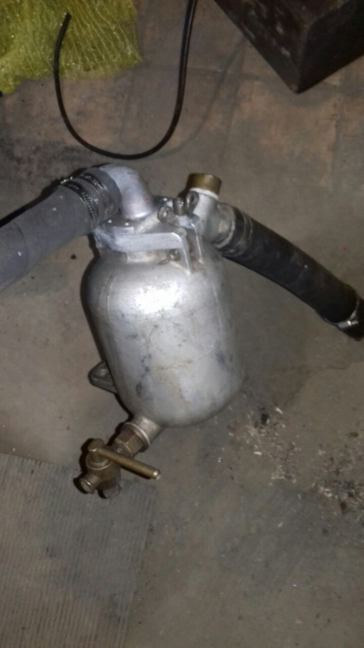

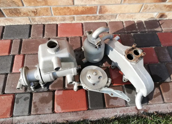

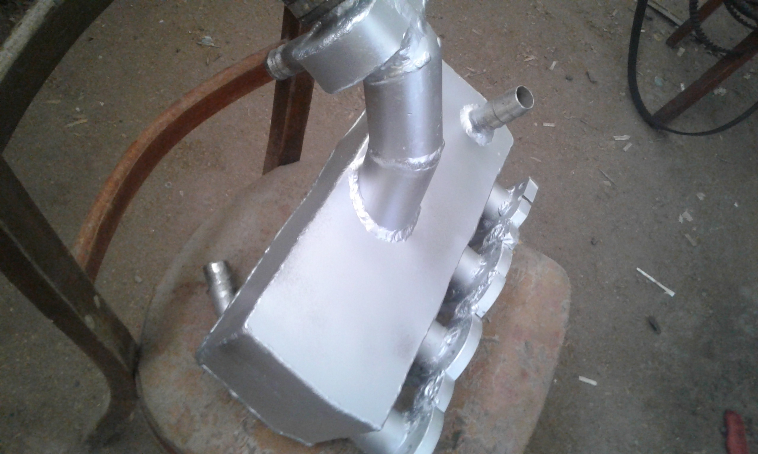

Волевым усилием решил выхлоп вывести через колонку.
Гусек - ВатерLOk и коллектор.

Решил проверить -настроить мотор, охлаждение на стенде.
По результату первого пуска:
сухой Ватерлок служит неплохим глушителем. После пуска 30% забортной воды -звук выхлопа можно считать идеальным. После подавления всем объемом забортной воды выхлопа- пропадают все частоты выхлопа полностью.
Есть подозрение, что штатного теплообменника может не хватать, но нужно тестить на открытой воде, поскольку вода в корыте быстро нагрелась.
Не работает генератор
Плохо работает система холостого хода.

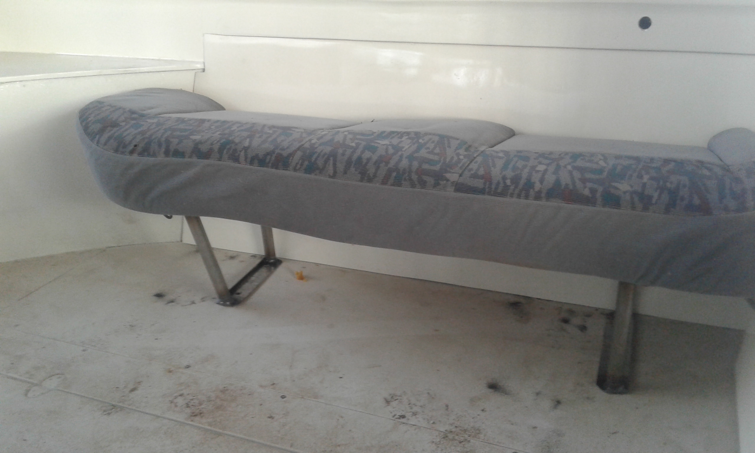

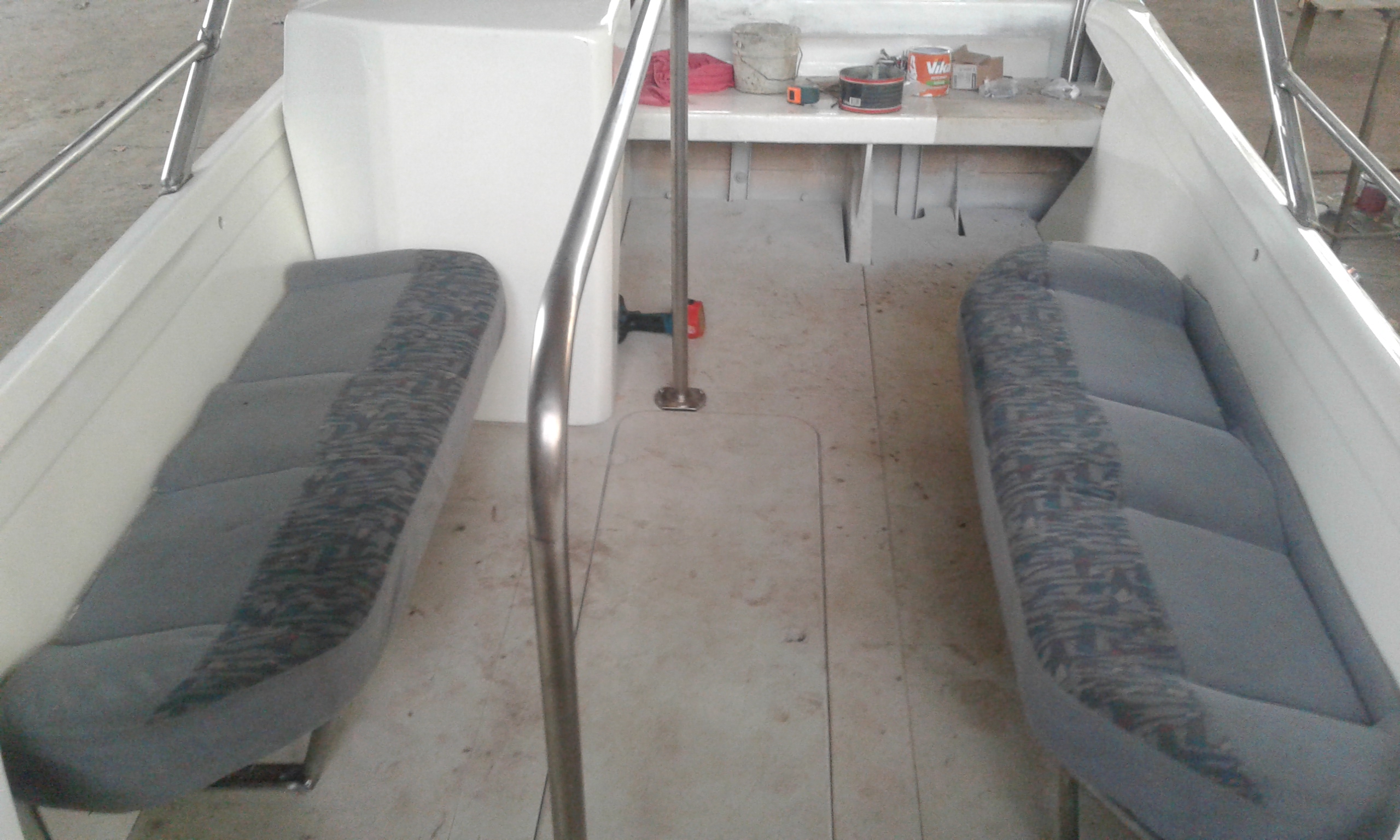

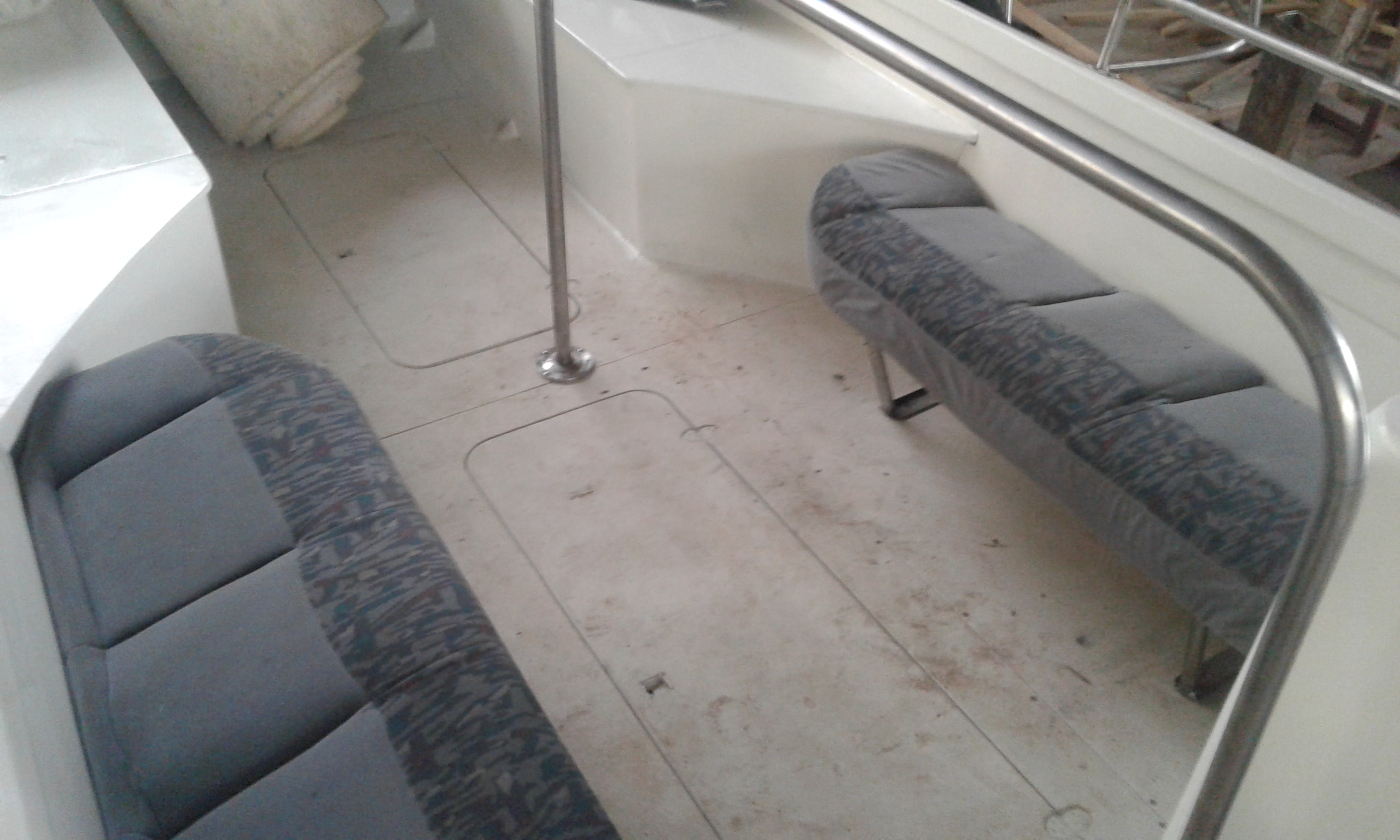

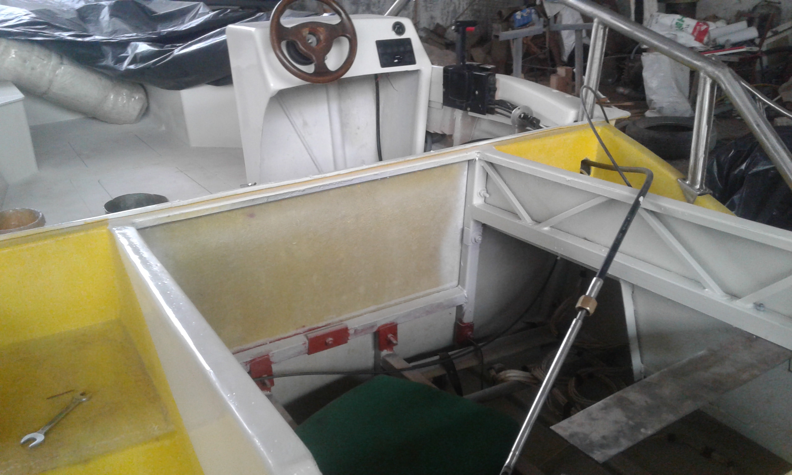

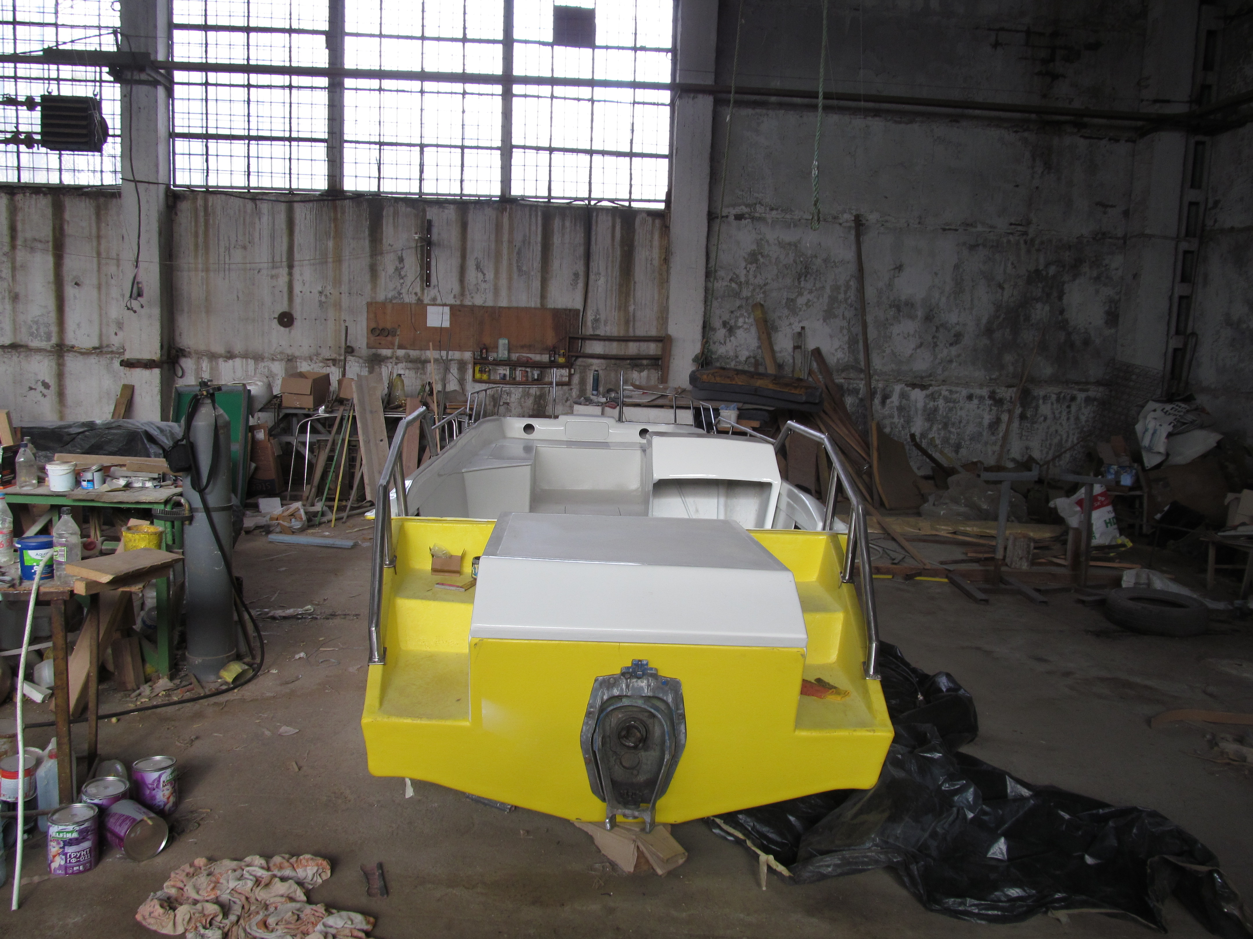

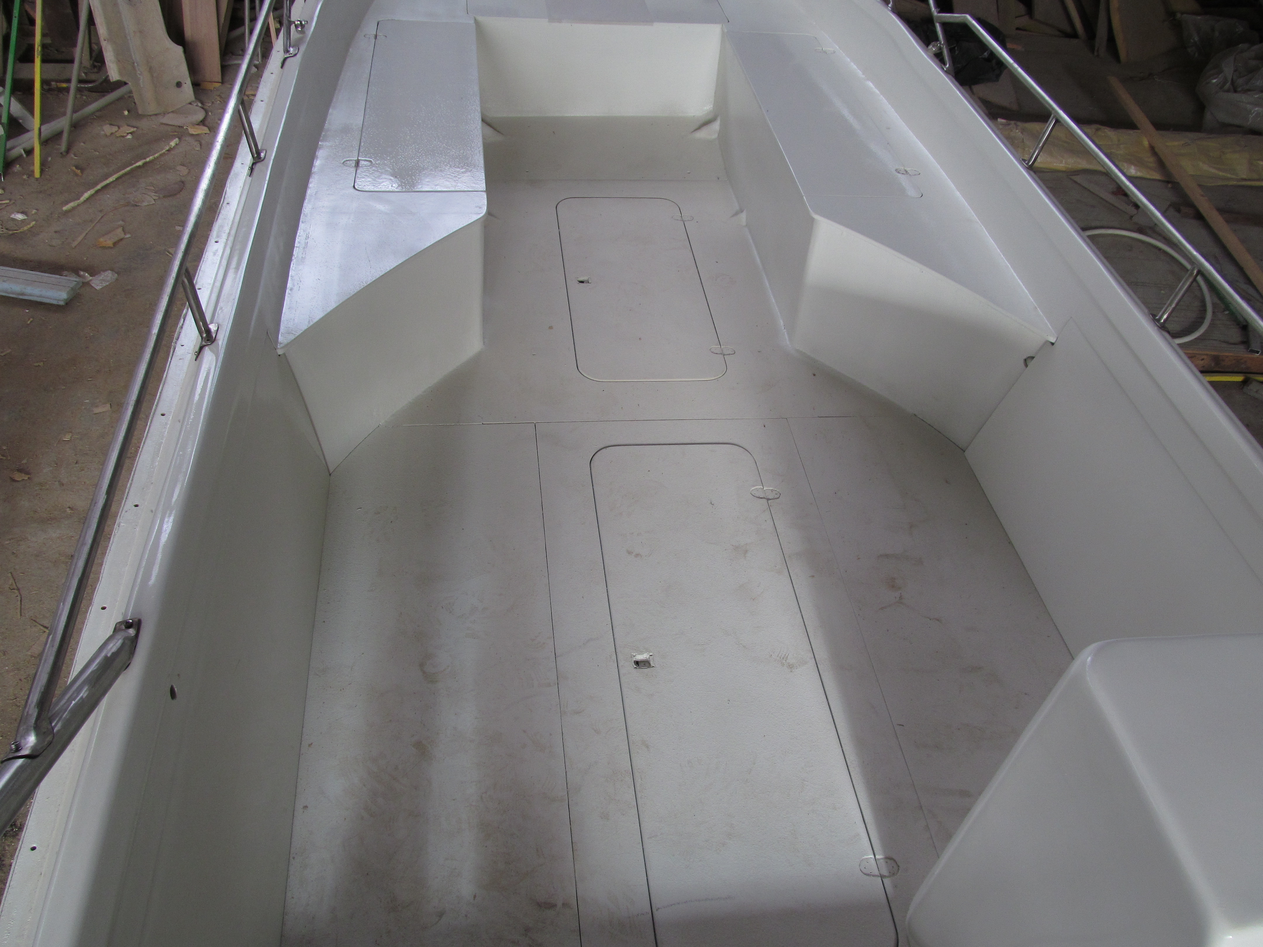

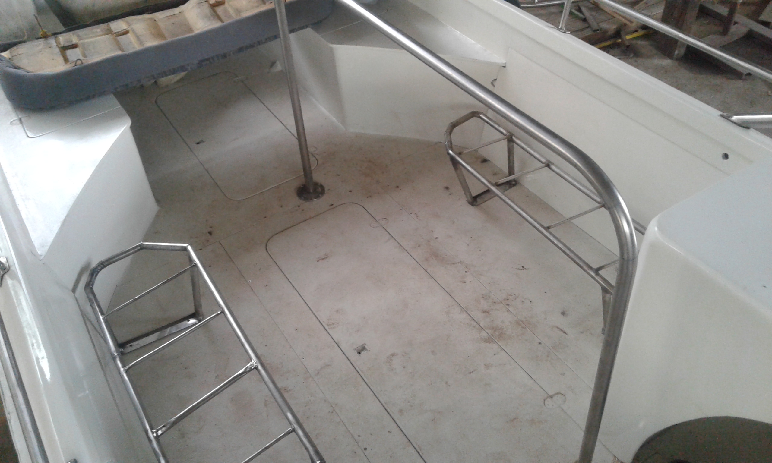

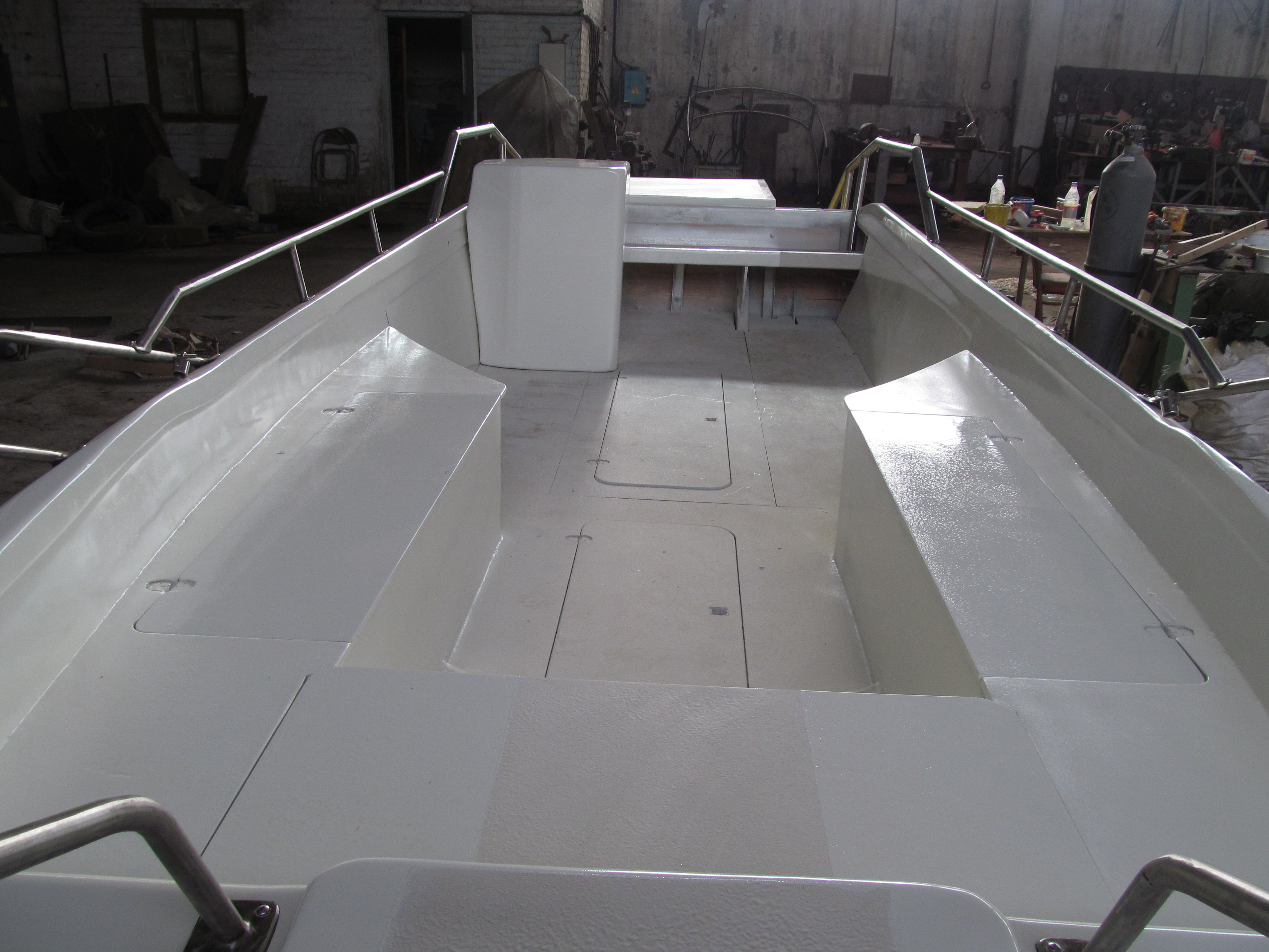

Более- менее начались проклевываться мысли по обустройству кокпита в районе миделя. Адаптировал иномарочные задние кресла, погнул леер (он же стол). Пока на этапе размышления и пробного рукоделия.

сухой Ватерлок служит неплохим глушителем. ...
Какой объем ватерлока в итоге?

Леша - две камеры ориентировочно по 3,5 литра. Пытался специально для этого воды налить- ...рен там, не заливается система.
Вот еще

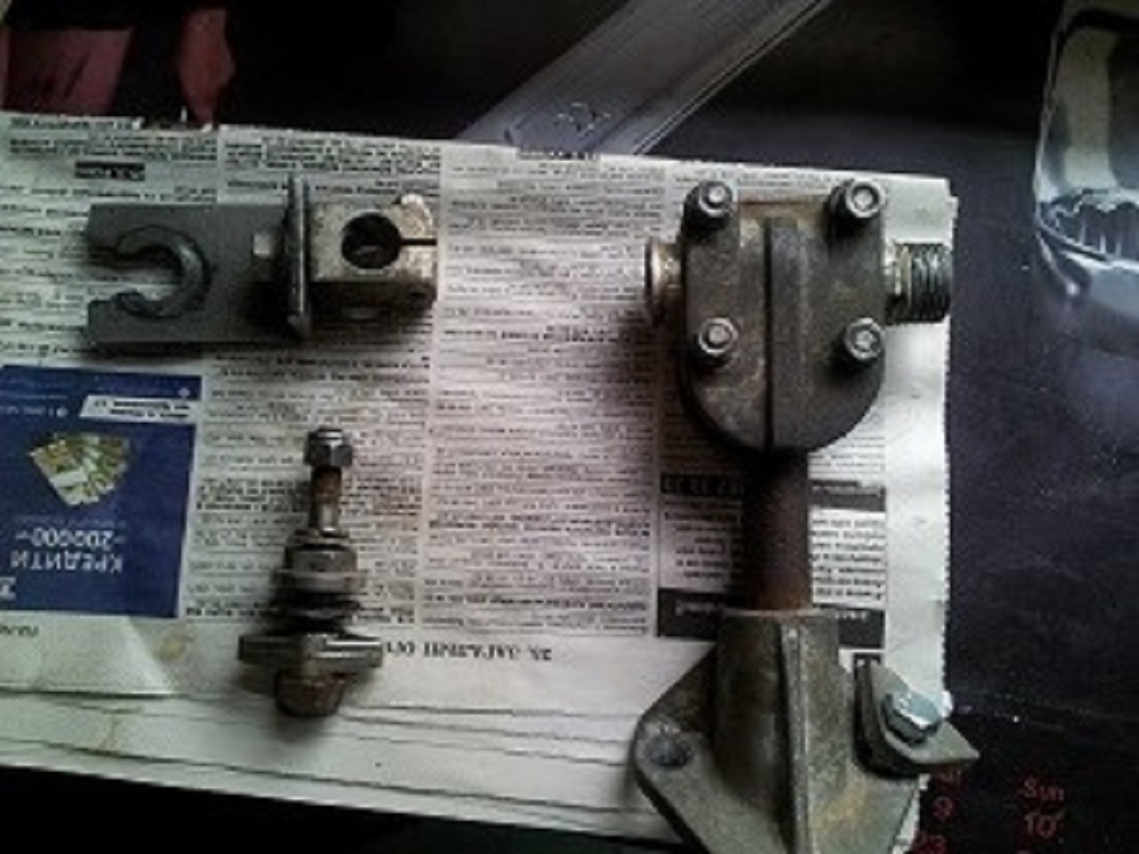

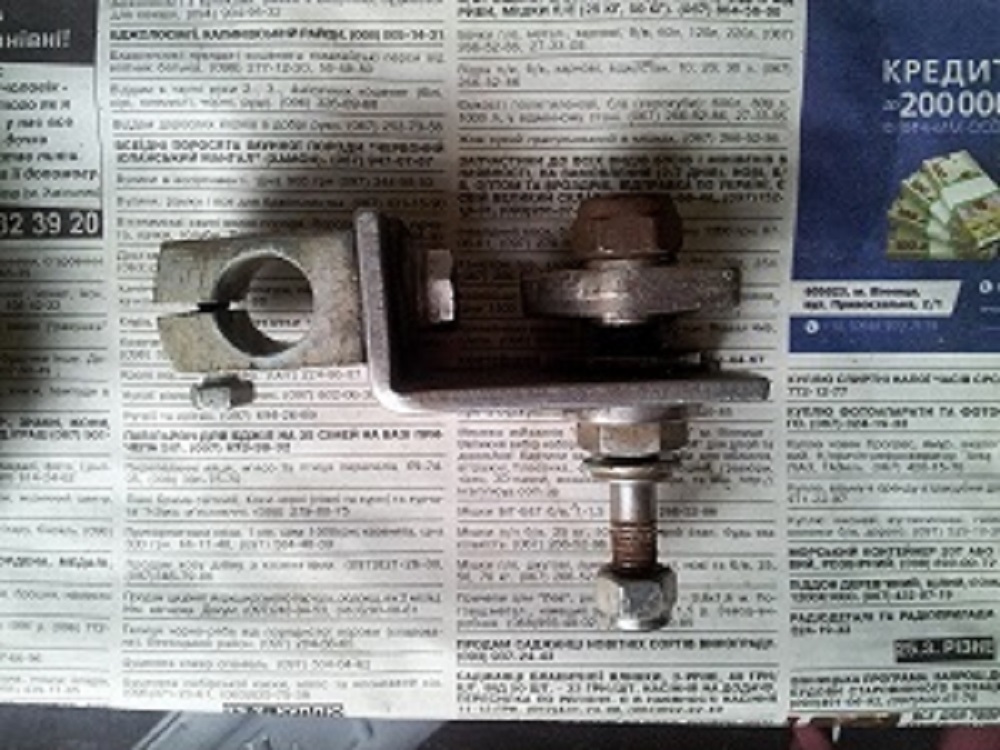

Заморочка получается с рулевым тросом- мертво нельзя ставить. Придется мудрить шарнир.
Есть вот такой кронштейн, если двигатель не под трос.

neo160889 зараз поза форумом   Відповісти з цитуванням
Alexribalka (18.04.2020)
как по мне, автодиваны не самая лучшая идея. какой по итогу будет вес "баржи"?
Сильно задушишь мотор, мое мнение
Понимаю что не морская весчь, зато под рукой , удобный, армированный и правильный для ж..пы поролон да и очень бюджетный. Говорю только про задние автодиваны. Каждый вместе с подставкой кила три-четыре.

Однозначно ставь стреловскую, помпу забортной воды. Один раз перебери и всё никаких крыльчаток, перед входом в помпу ставишь обратный клапан (подбери такой что бы сечение не сильно перекрывал). По возможности расположи пониже на уровне ватерлинии или ниже.
На видео уже стоит стреловская или подобная , не знаю.
По заборной воде входы-выходы 20 мм. Обратного клапана 3/4 дюйма хватит?
Еще вопрос стоит с фильтром забортной воды: варганить, купить, как и где?
Спроси тут https://www.olx.ua/obyavlenie/zapcha...tml#d0414c0a96 https://www.olx.ua/obyavlenie/vodome...tml#d0414c0a96

Востаннє редагував sergey71: 19.04.2020 о 13:02.
Alexribalka (19.04.2020)

спс Сергей. таких два уже выбросил.
Почему выбросил ?
Старий 20.04.2020, 08:49   #80 (permalink)
Аватар для Alexribalka
Карапь: Дракон/Джонсон 2т 70
Дописи: 3.878
Сказал(а) спасибо: 2.275
Типово Re: ПереАПГРЕЙД катера С-54
Коррозия! Аргонщик скомандовал
