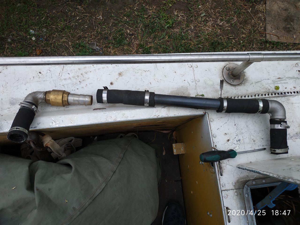

Волевым усилием решил выхлоп вывести через колонку.
Гусек - ВатерLOk и коллектор.

Решил проверить -настроить мотор, охлаждение на стенде.
По результату первого пуска:
сухой Ватерлок служит неплохим глушителем. После пуска 30% забортной воды -звук выхлопа можно считать идеальным. После подавления всем объемом забортной воды выхлопа- пропадают все частоты выхлопа полностью.
Есть подозрение, что штатного теплообменника может не хватать, но нужно тестить на открытой воде, поскольку вода в корыте быстро нагрелась.
Не работает генератор
Плохо работает система холостого хода.
Вставляю ссылку на ЮТЮБЕ, поскольку не смог на форум залить.
Сильно задушишь мотор, мое мнение

Допис від maxer Амур М Переглянути допис
Дополнительная реактивная тяга
