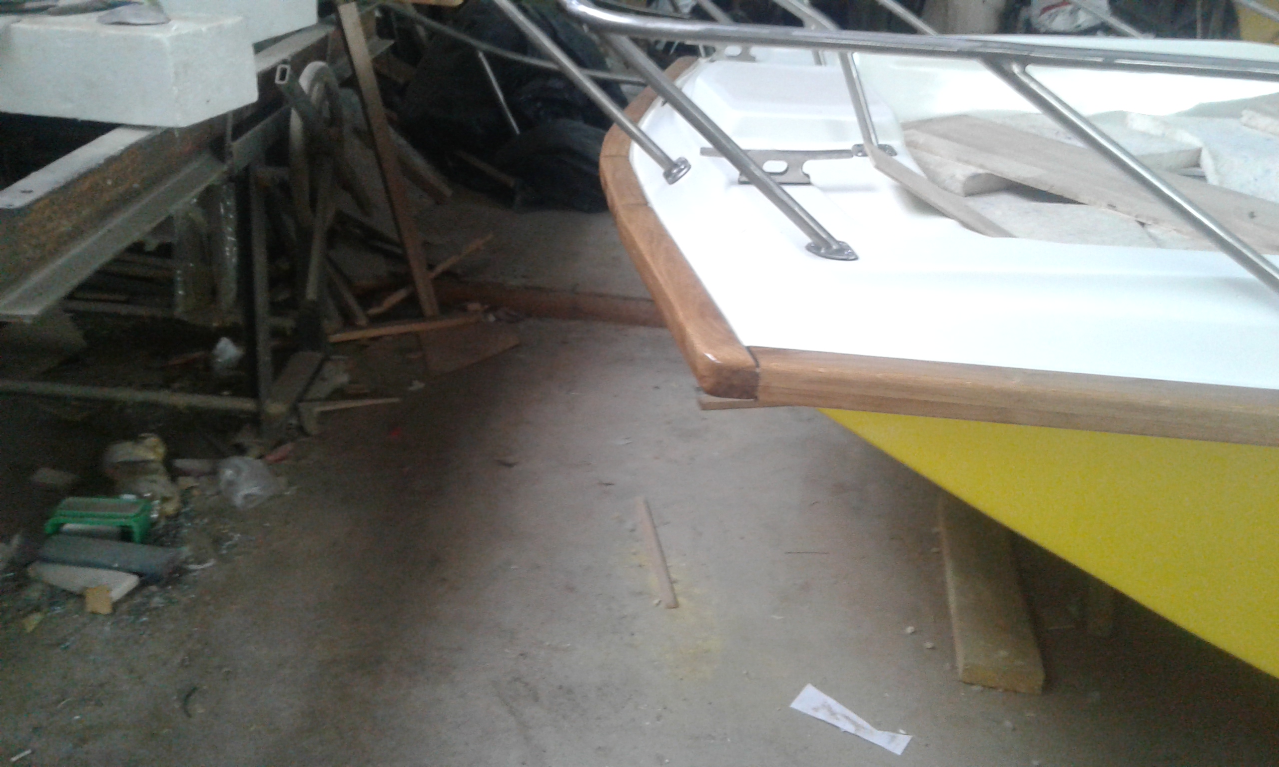

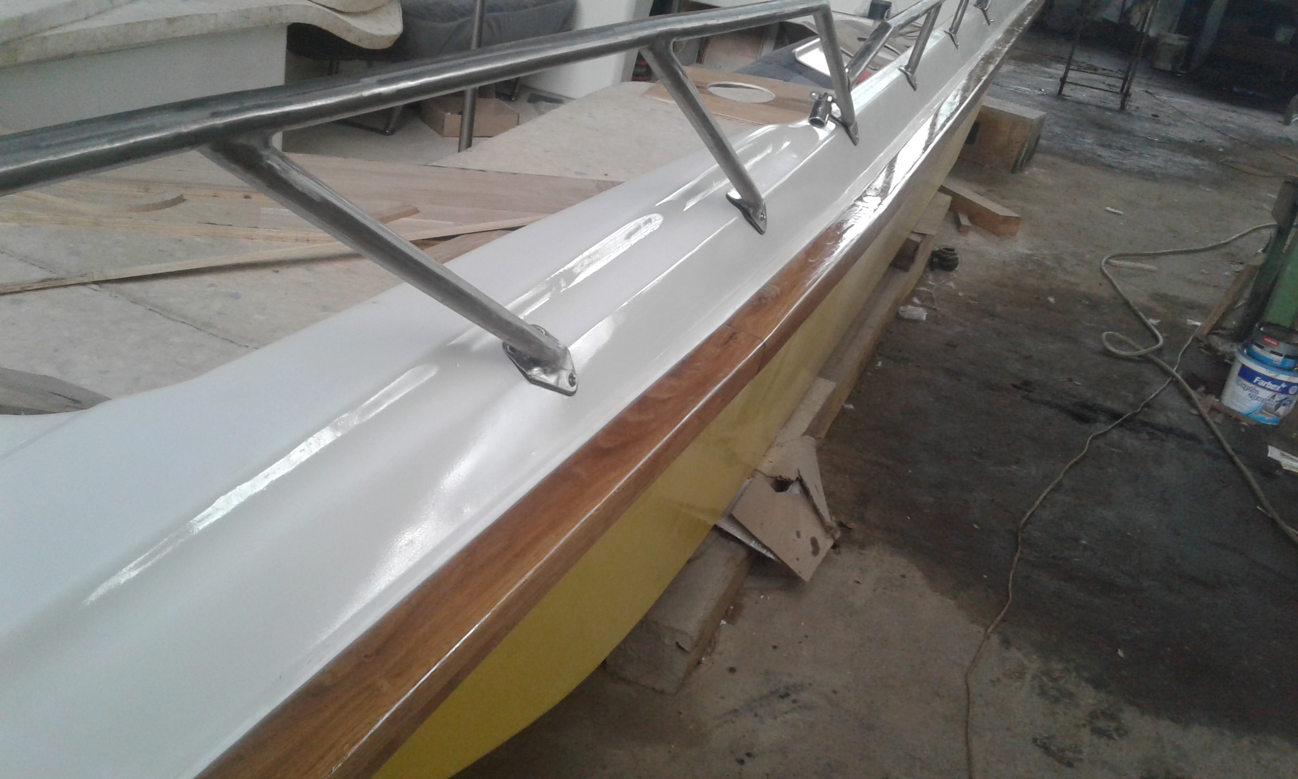

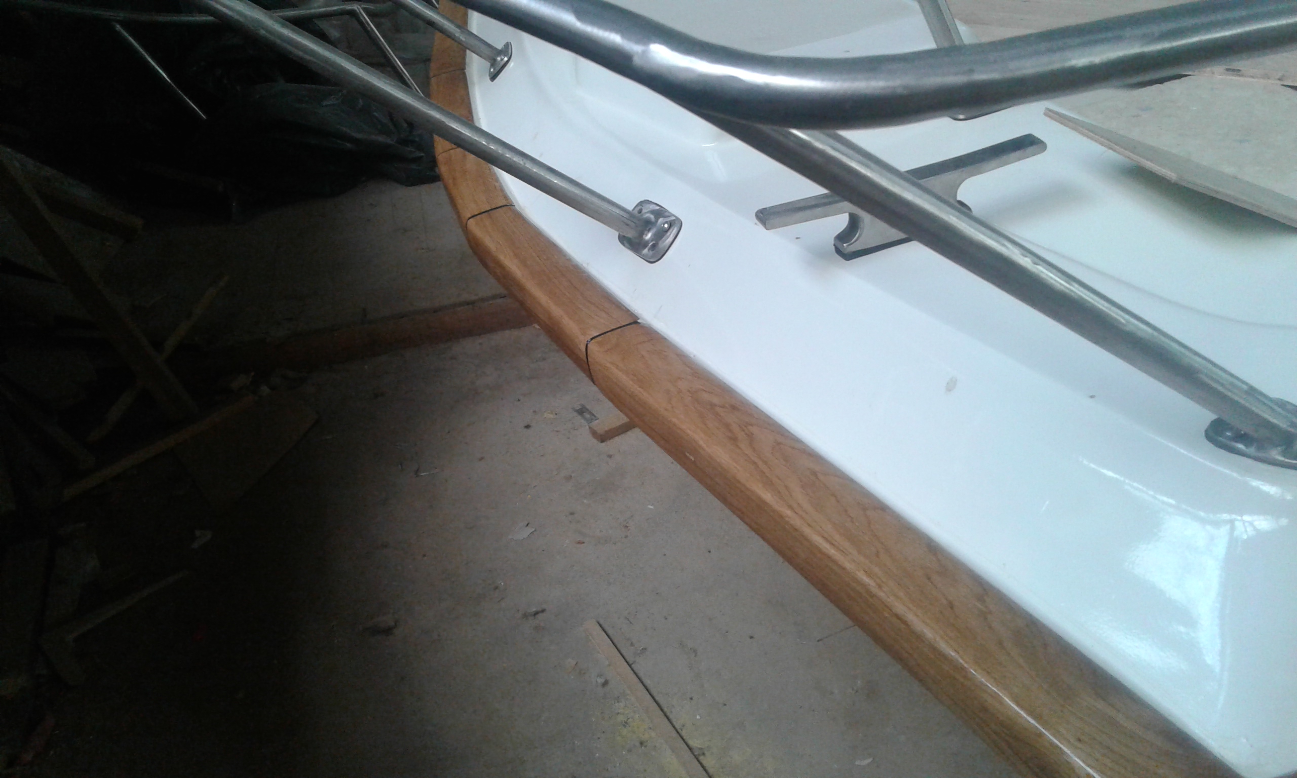

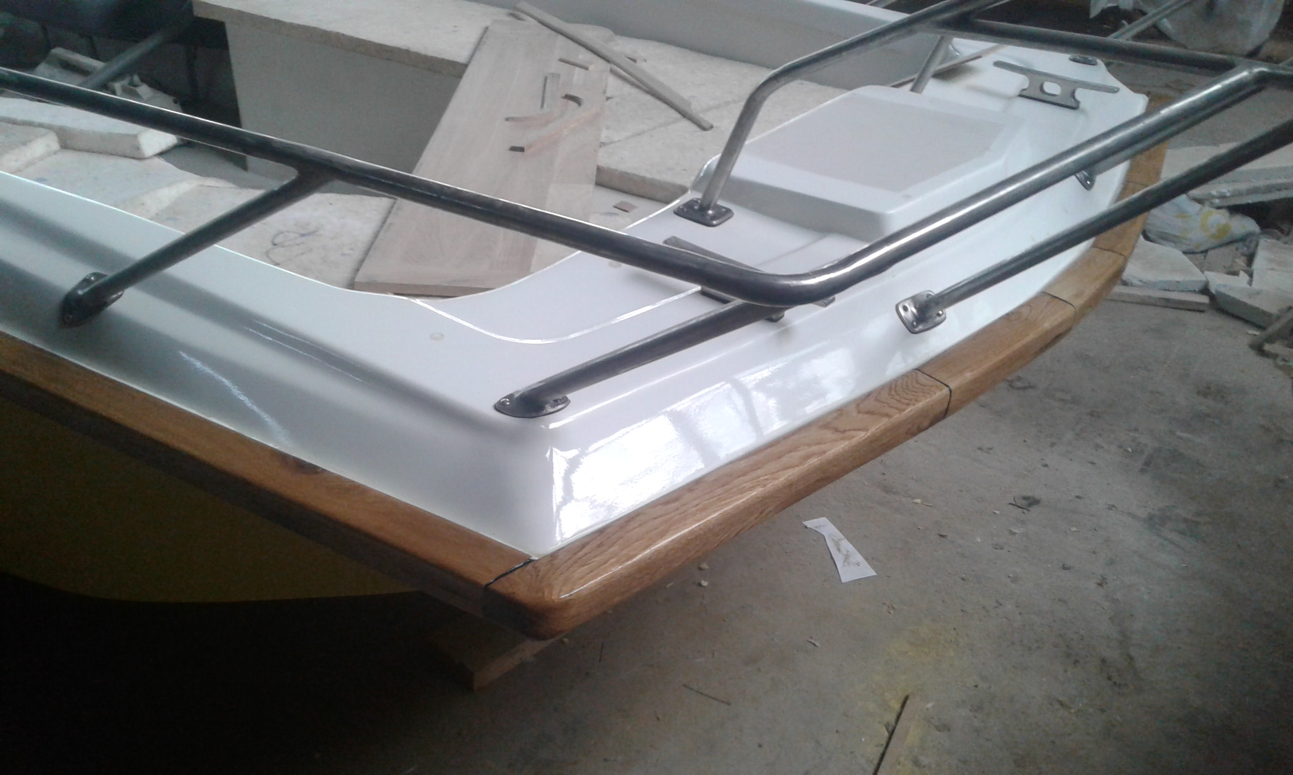

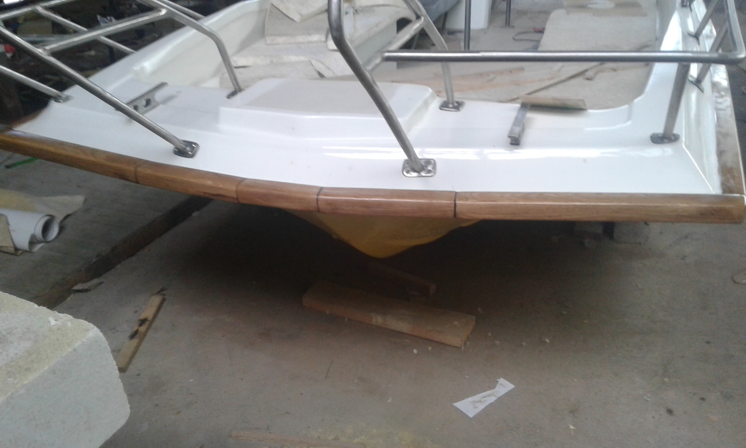

Привальник дубовый-мечта идиота сбылась.

аямать! а снизу как?
