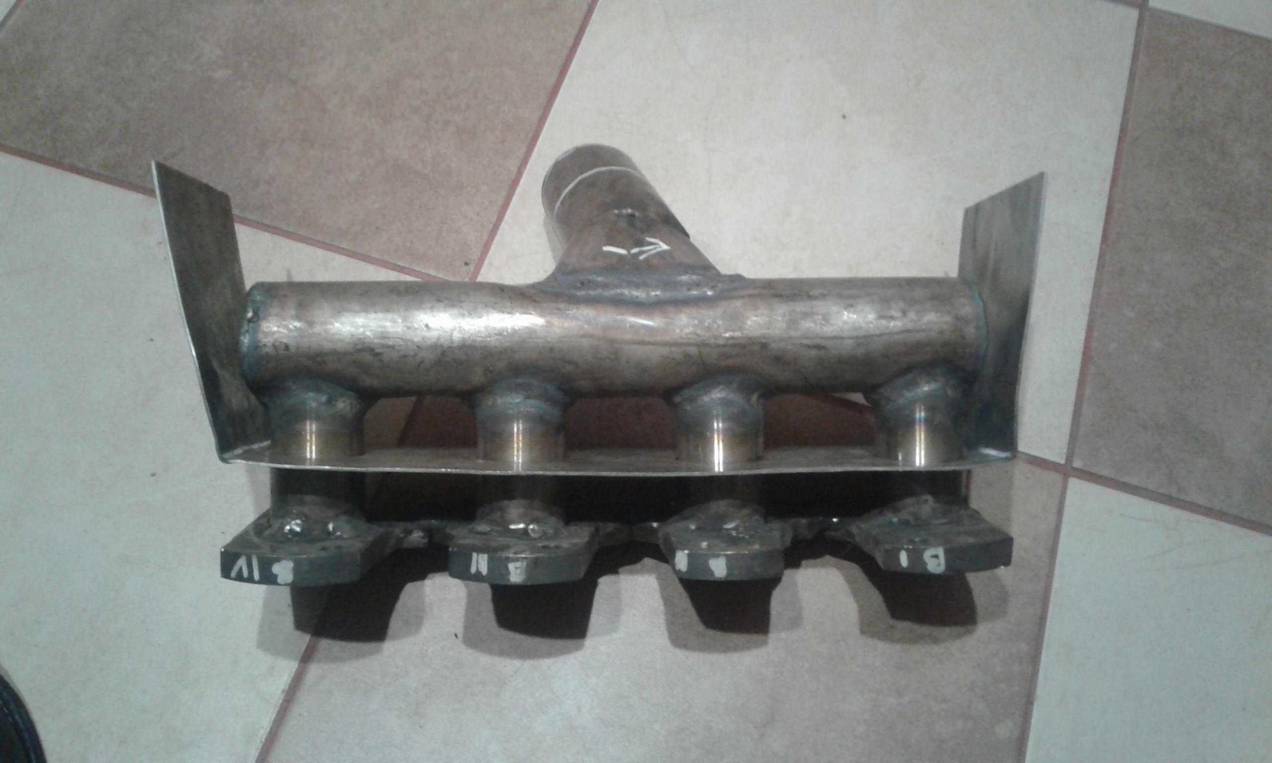

Сергей, спасибо!

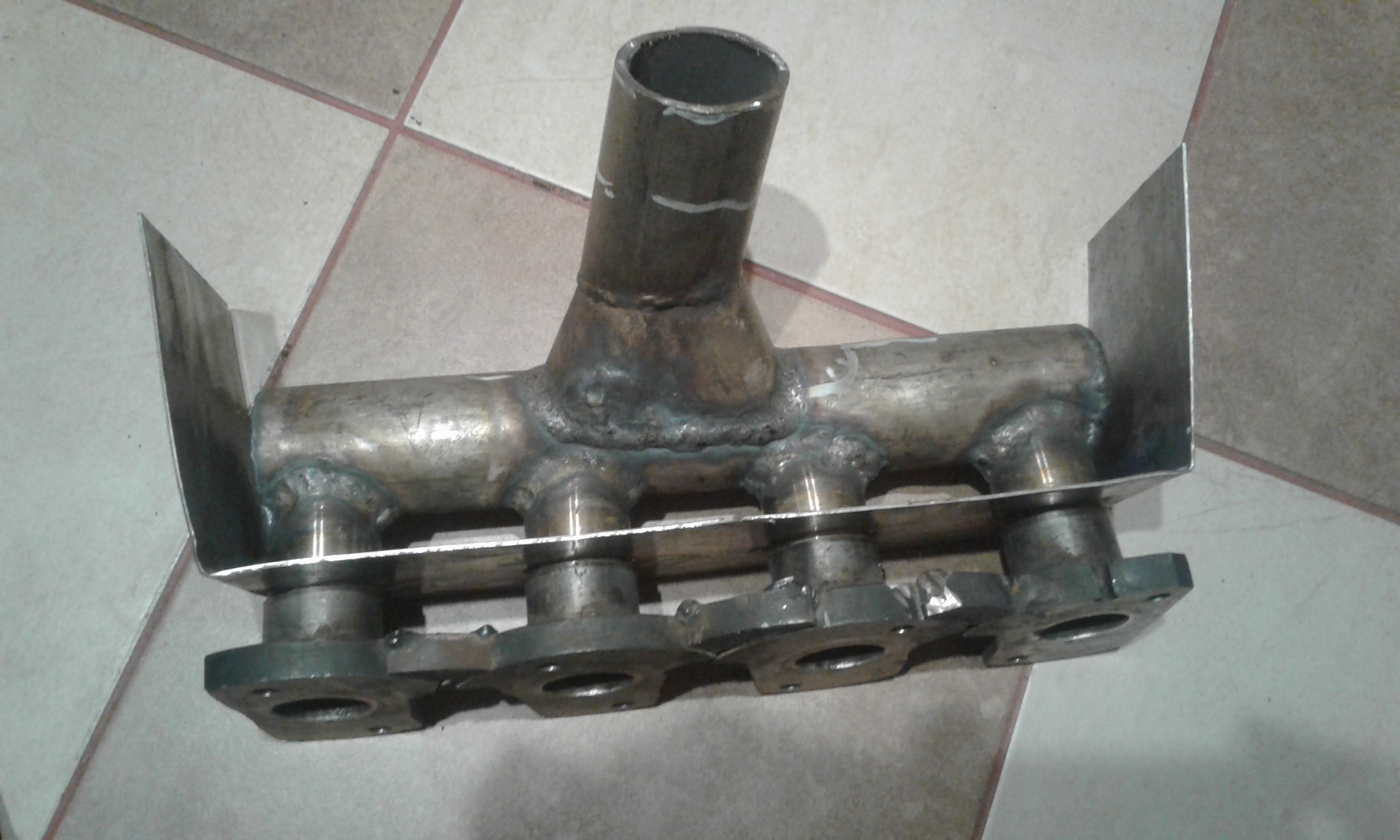

Работаю с мокрым выхлопом. Зацепился на этапе фланцев- две недели точили и два раза переделывали. К сожалению все сам не сделаешь...
Также проблемы с трубами нерж. нужных диаметров.
Пока длится катавасия подтягиваю другие дела, которые будут отвлекать.
Также приобрел новый комплект шестерен с ПОК мотор-Сич., пришлось потрудиться чтобы найти уплотнительные кольца по Госту. Еще нужны регулировочные шайбы в колонку, а сервис в Запорожье переезжал (выгнали из детсада) и все скинул в мешки-разгребают уже месяц.
Как-то так.

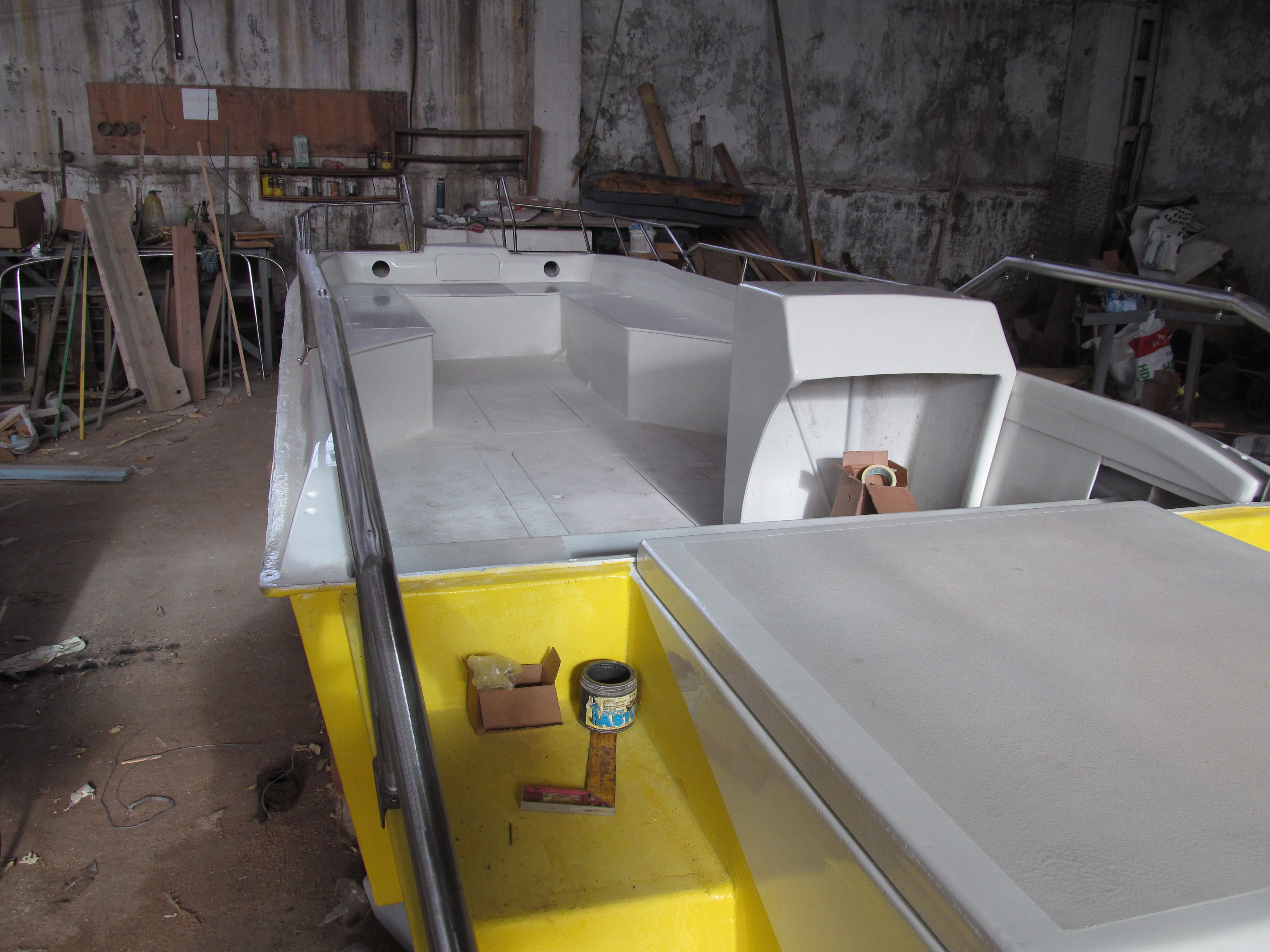

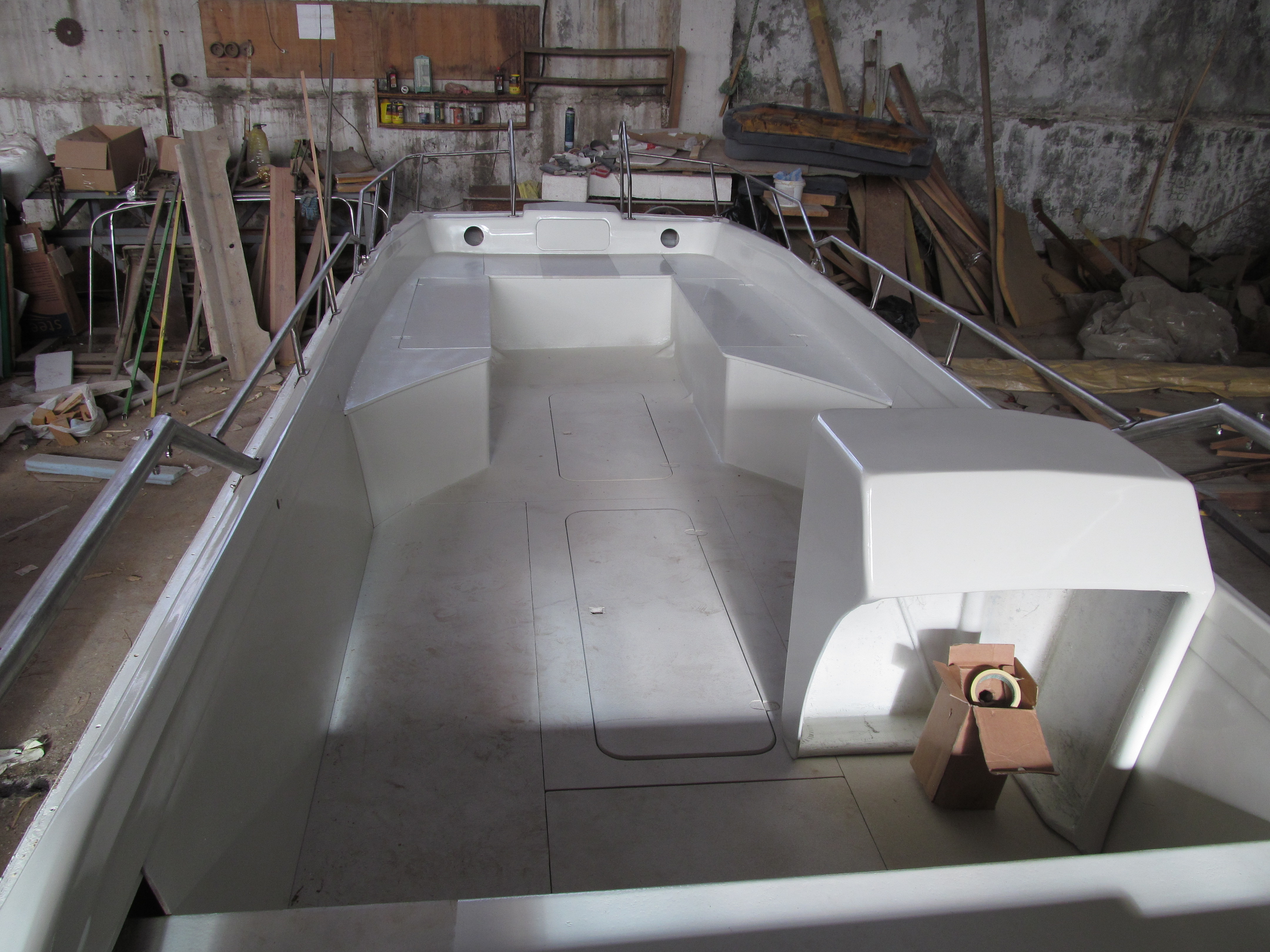

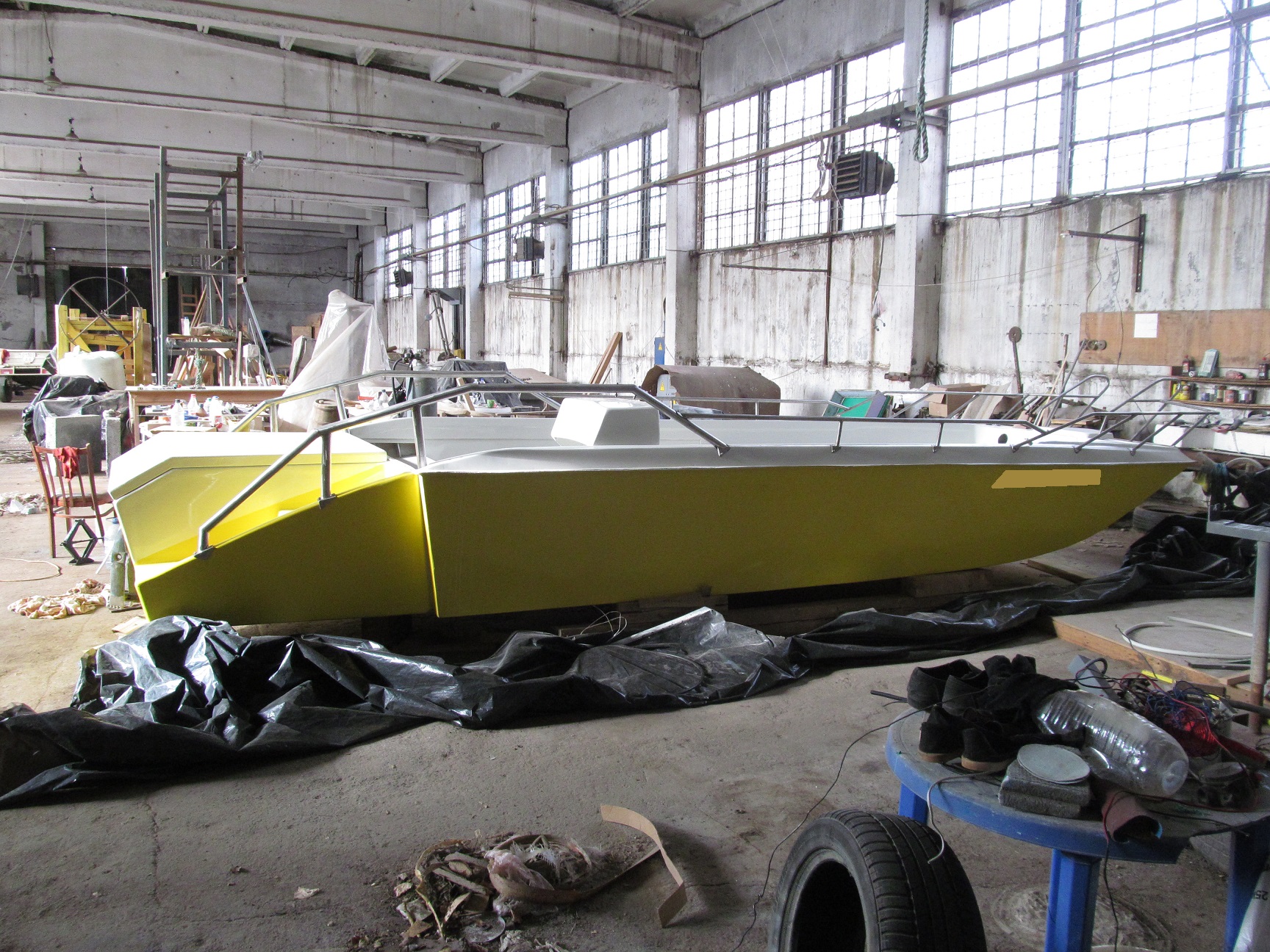

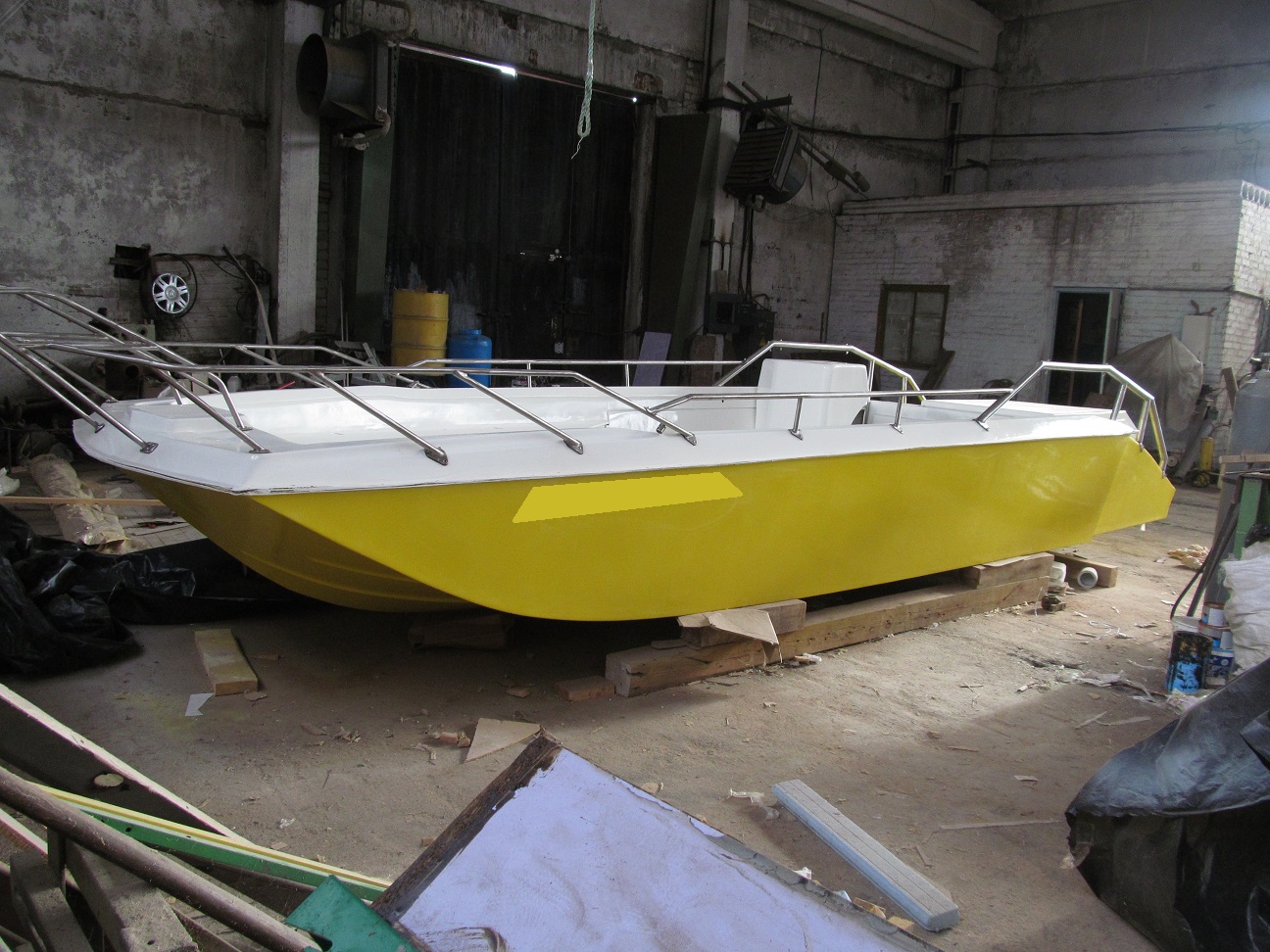

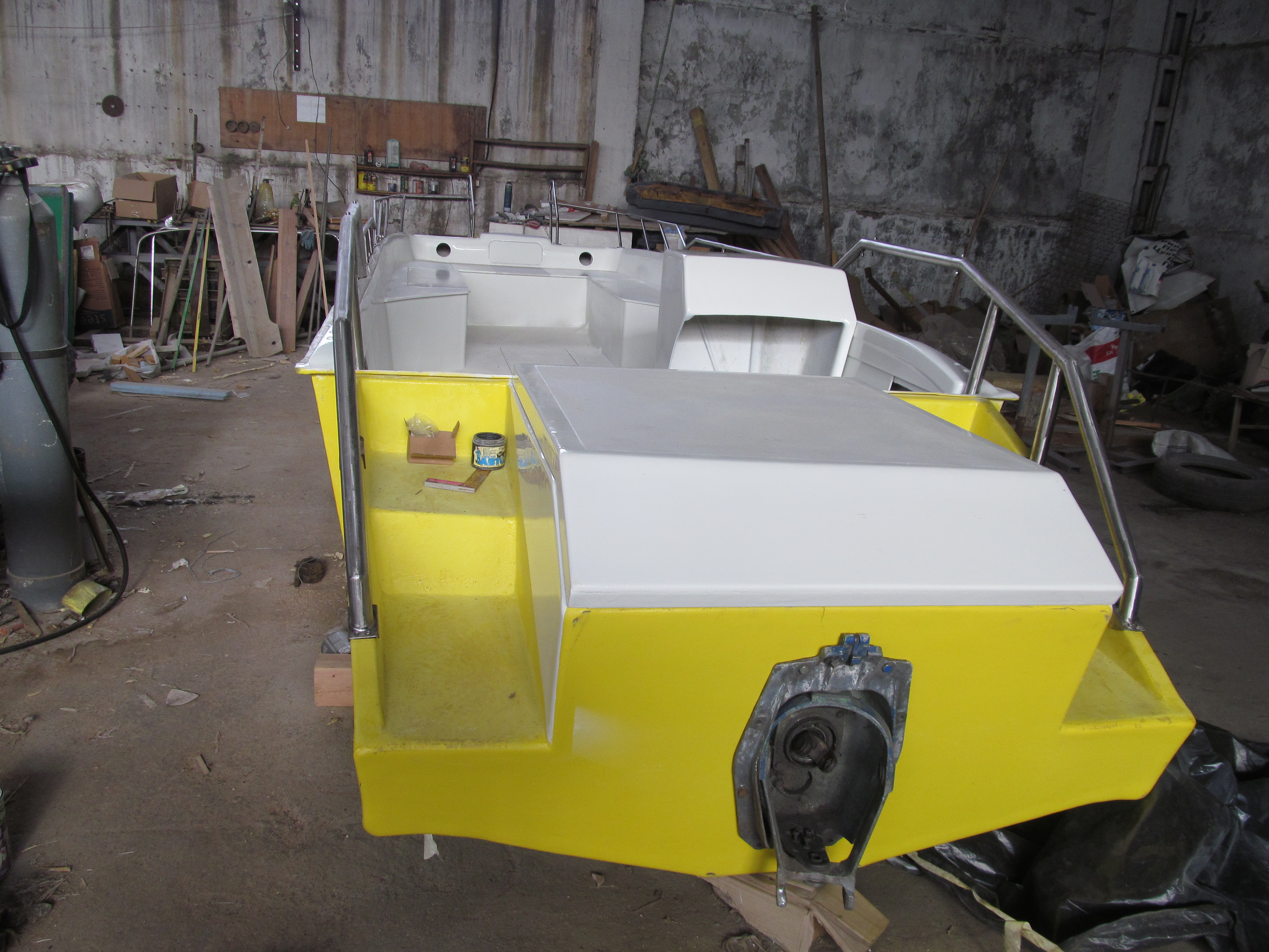

За швы сильно не ругайте.
