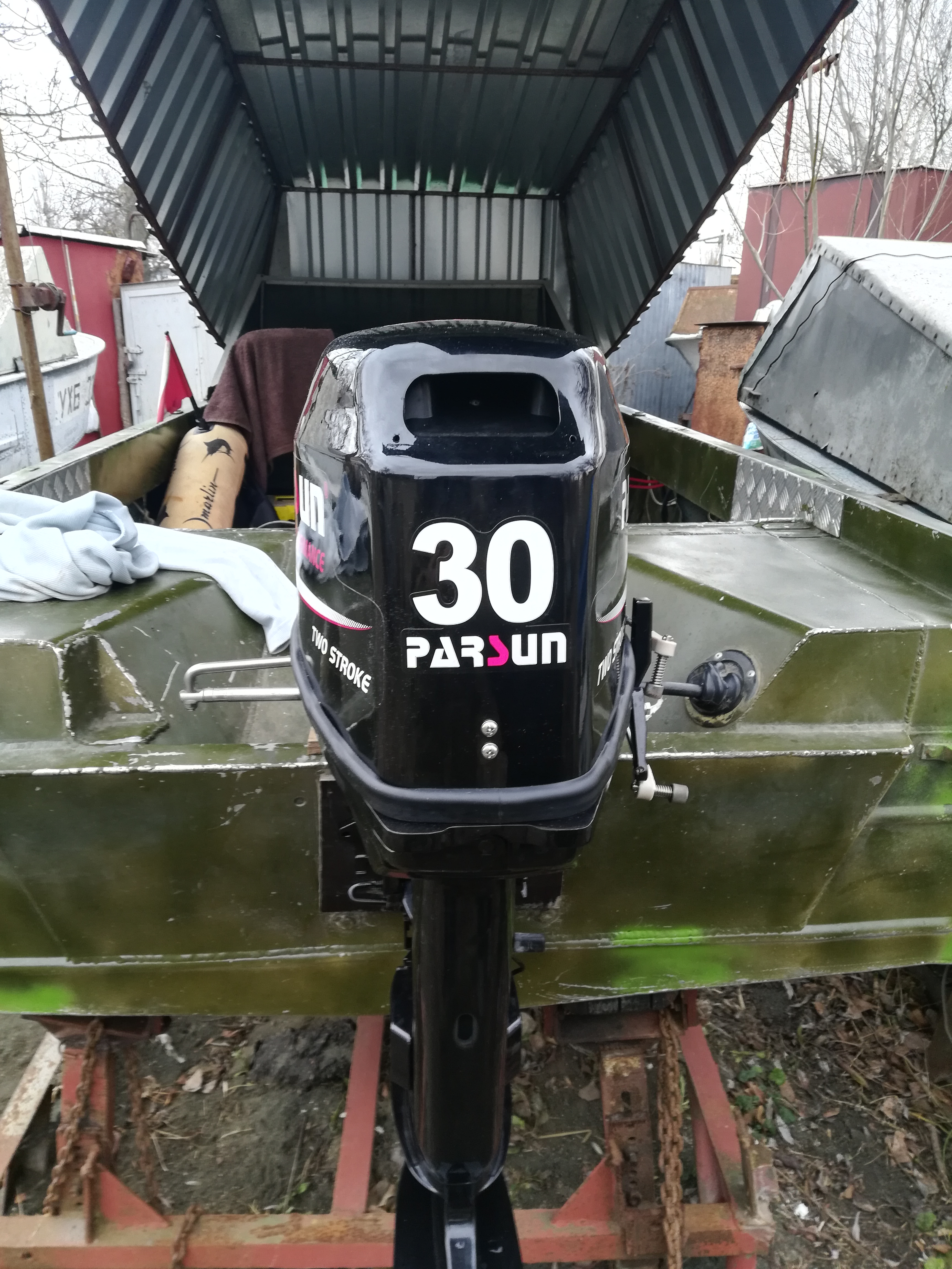

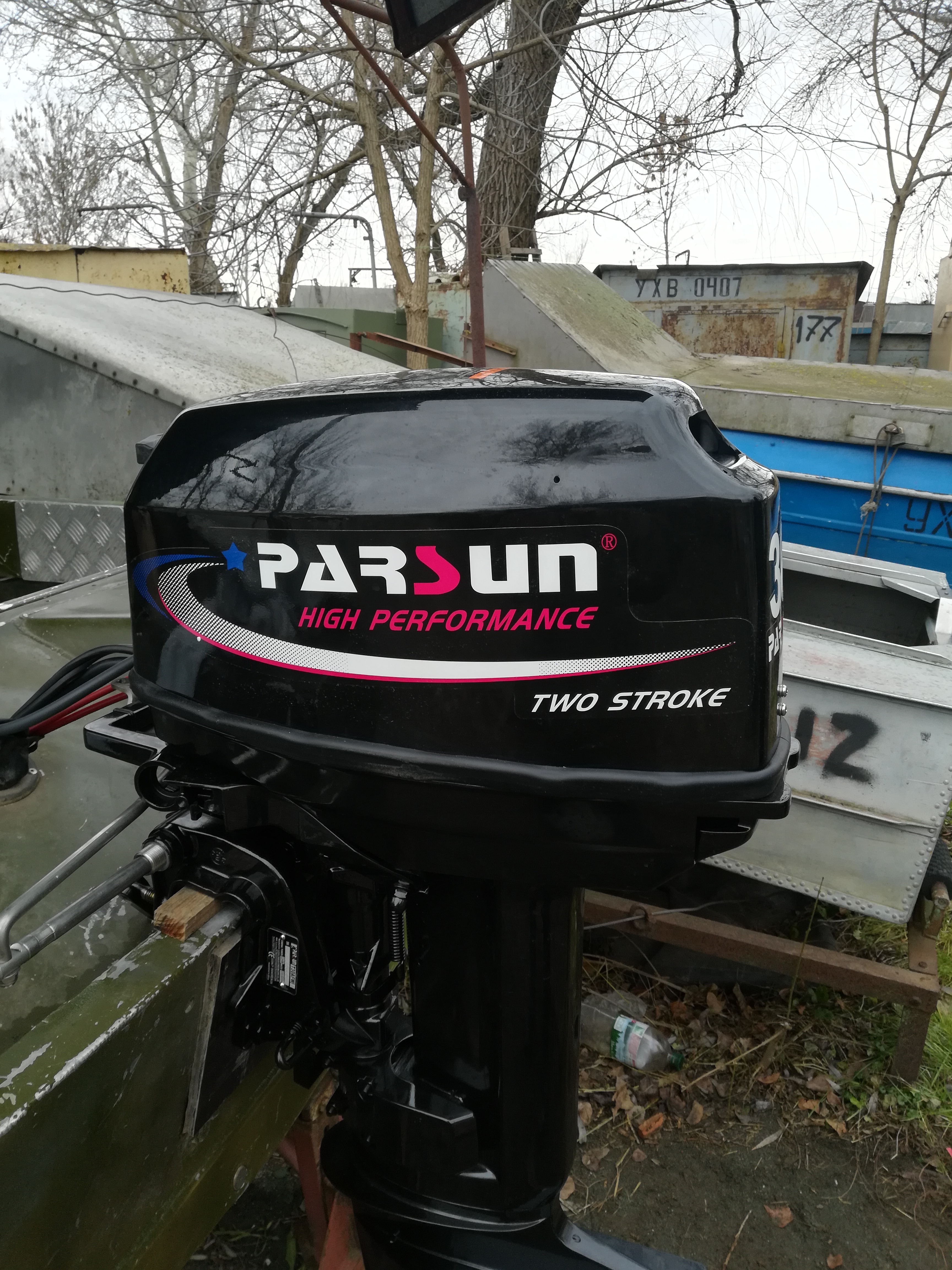

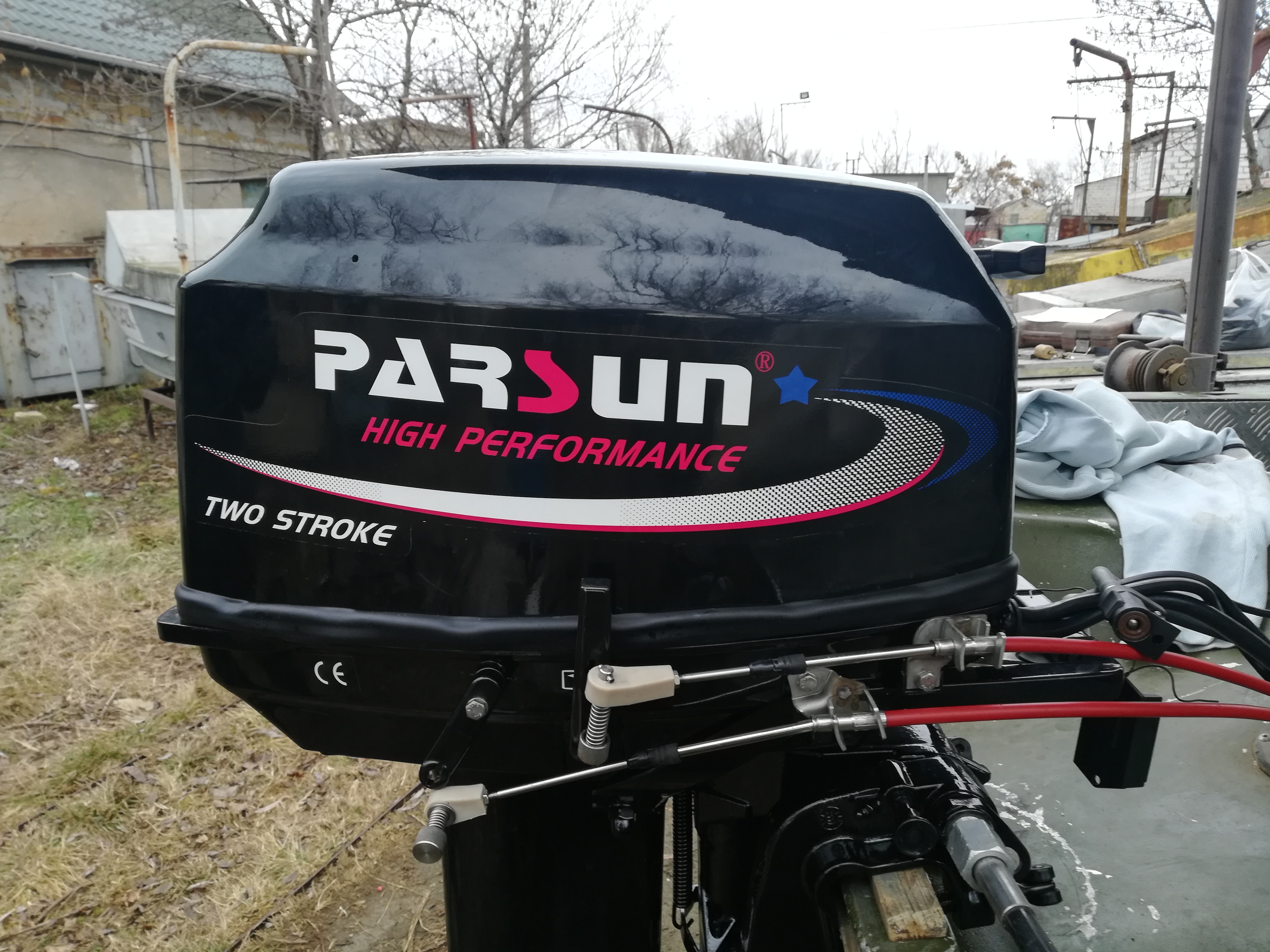

Первый час пройден!
Первые пять минут была нестабильная работа, ну а дальше все относительно нормально.
Посмотрим что покажут следующие часы обкатки.

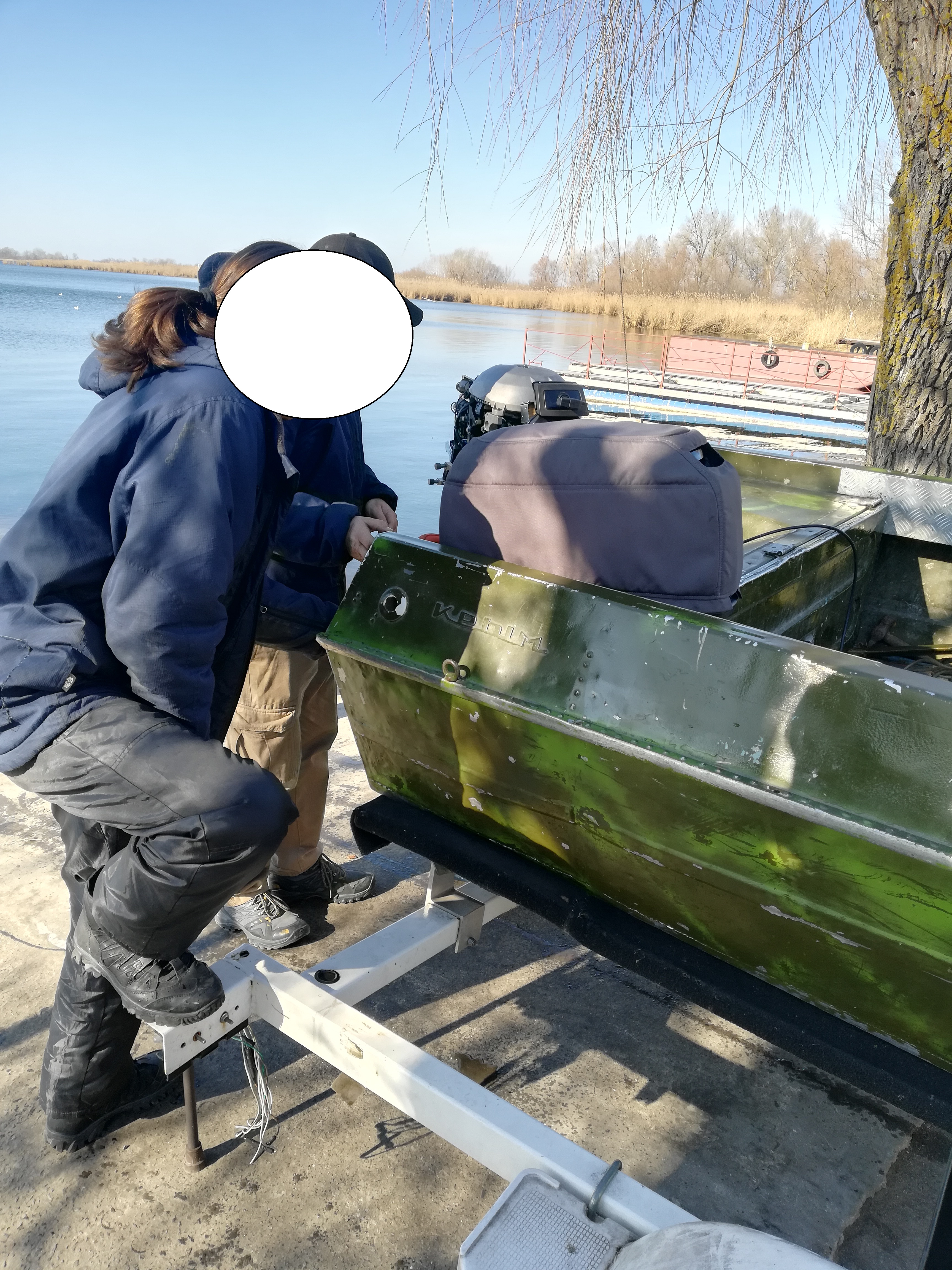

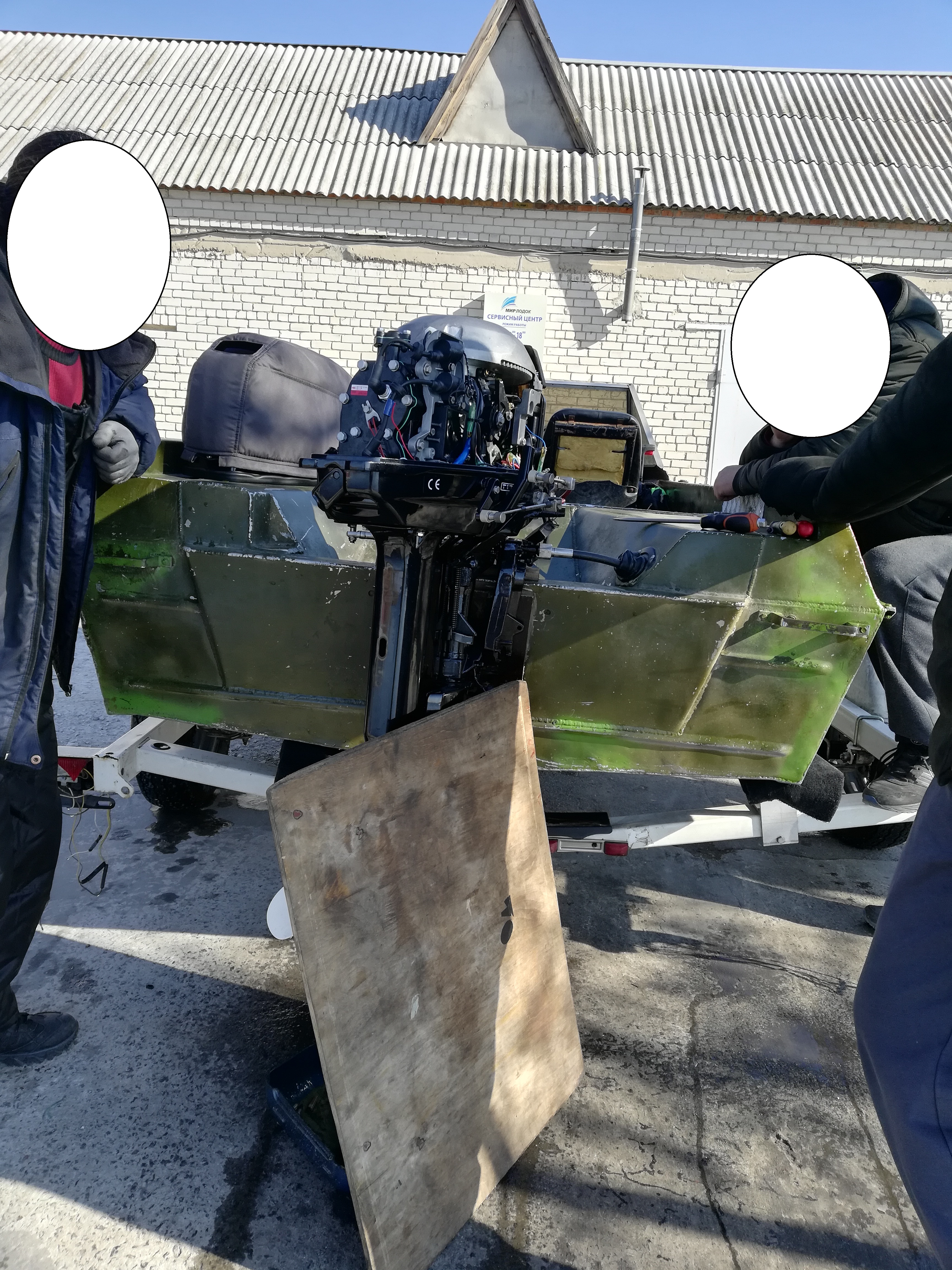

Всем доброго времени суток.
И так Parsun T30FWS, первое ТО 10 часов наработки.
Сегодня договорился и приехал на сервис мир лодок, который расположен на первом стеблееском.
Вскрытие показало:
1.при сливании масла с редуктора оказалось что уровень отсутствует (заводское масло похоже на эмульсию).
2. была произведена регулировка карбюратора. По словам мастера, настройка производится при первом пуске. (отметка запуска есть, на стройка карбюратора отсутствует)
3. свечной зазор не соответствует.
4. большой люфт в тросе газа (трос идет в комплекте)
5. рекомендации мастера не использовать фирменное масло парсун.

фото техобслуживания.
