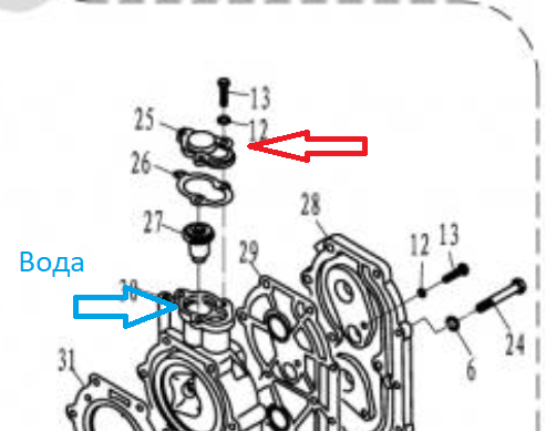

Всем привет, Parsun T30 FWS.
50-часов работы, после добавления стопорного кольца перед датчиком температуры, сигнал перегрева срабатывает через 15-20 минут в режиме тролинга, при температуре воды 23-25 градусов. Как помне нормальный показатель.
Добрый день! Перегрева не должно быть на всех режимах работы двигателя. Не достаточное охлаждение на малых оборотах двигателя может быль и за недостаточной производительности помпы при этом вода с контрольки может идти. Даже замена крыльчатки не всегда помогает так как может быть дефект в корпусе помпы, стакане или в нижней пластине (зеркале), уплотнительных резинках. Проверить можно следующим образом, повесить двигатель в бочку или на воде возле берега, открутить крышку термостата вынуть термостат, завести двигатель и на холостых посмотреть подымается вода до верха или нет. Если вода не доходит до верха скорей всего вскоре может задрать цилиндры и поршни. Щоб збільшити малюнок, клацніть по ньому

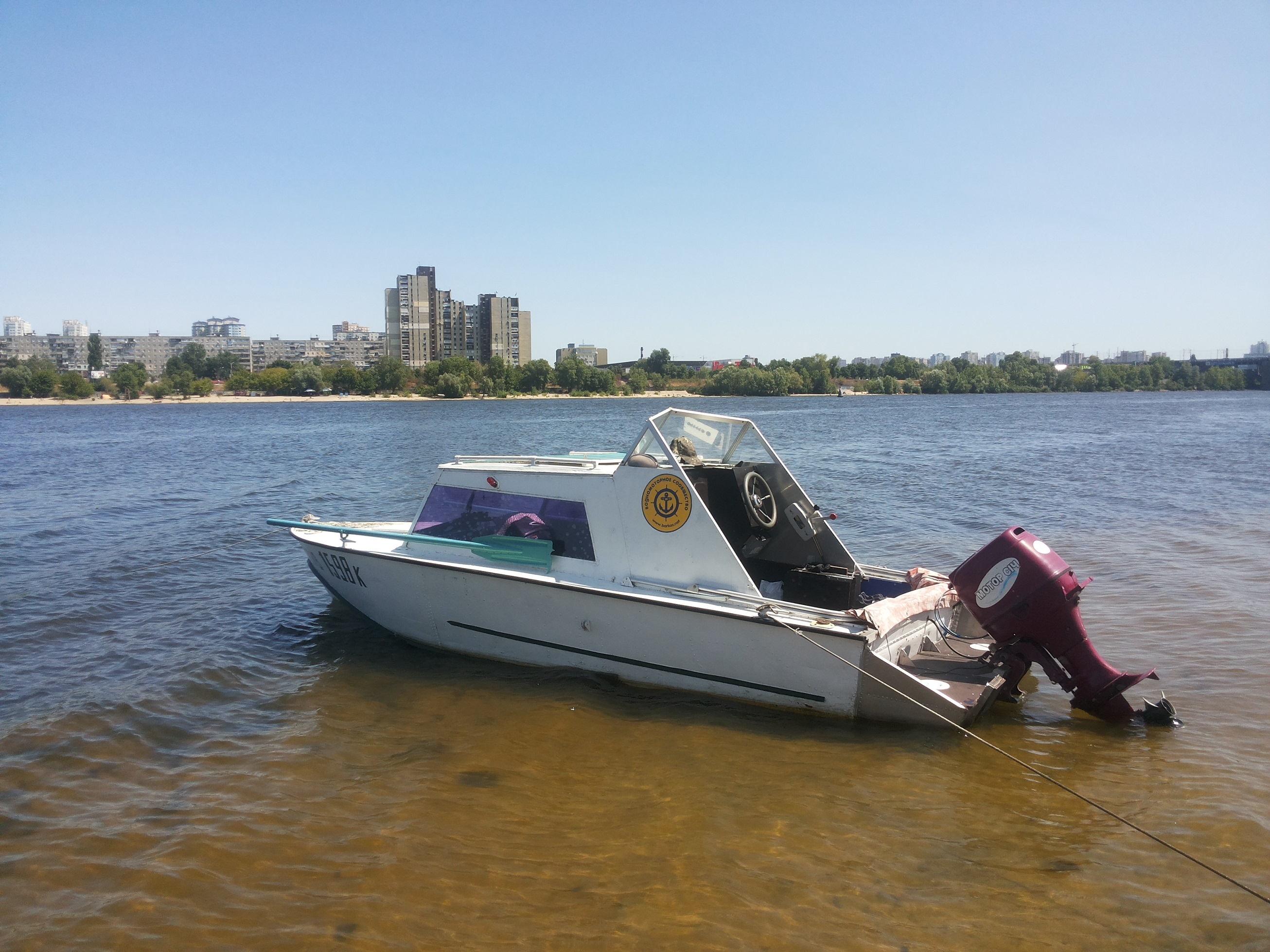

Вот мой бывший П4 (в котором было все для кемпнига,рыбалки и отдыха)Так ему 40ки было малова-то.В вашем случае 25 сил явно мало....
