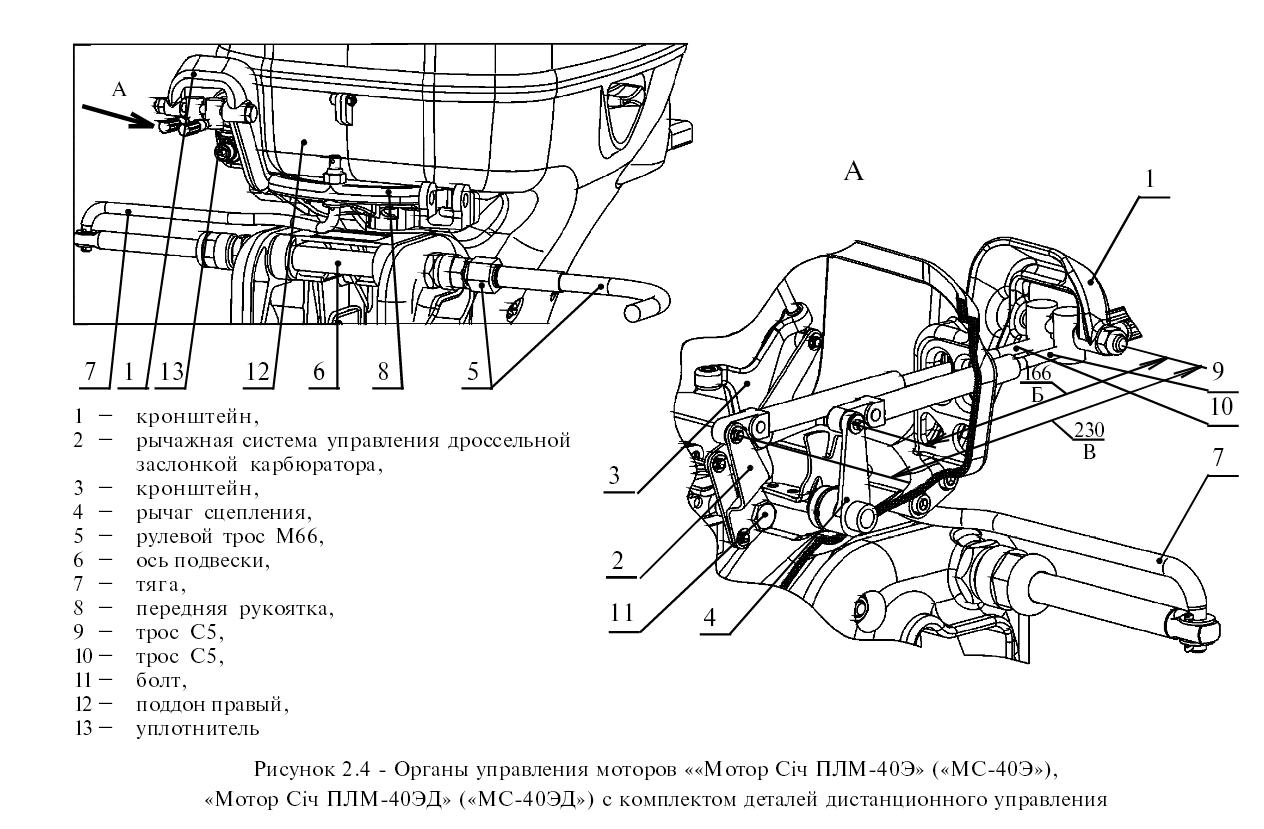

Доброго дня всем! Прикупил новый МС-40, 19-го года выпуска, потихоньку готовлю лодку к сезону... И вот стоит вопрос подключения штатного ДУ идущего в комплекте...
В родной инструкции есть пара картинок. Возможно для профи они и достаточно информативны, но, думаю, для новичка не видевшего этот узел в сборе вживую, что-то понять сложно... Учитывая что у меня на руках пока нет тяг С5 и М66, понять что есть в комплекте с двиглом, а что относится к комплектации тяг мне сложно. Может кто - то собирал заводское ДУ в кучу и может или описать процесс с фотками или снять видео что и куда подключать - как по тягам/рычагам, так и по электрике. Кто как реализовывал дистанцию для подсоса, для холодного запуска (рычаг на румпеле, но его рекомендуют снимать, как быть?)... Поделитесь плз опытом.
Спасибо.

Влад, пока на руках нет тросов лучше не разбираться. А когда будут то и спрашивать не придется. Там все просто. Только покупать нужно тросы и пульт ДУ меркуриевские. Тогда все один к одному подойдет. Ну и мое личное мнение, лучше покупать с двумя ручками. Дистанцию для подсоса я делал используя автомобильный электромагнит для открытия багажника. У него тросик есть, кот можно вставить в карб.

для начала определитесь с местом управления с лева или с права. От этого будет зависеть длина троса м66. Газ-реверс троса с5. Но если будут с2 ,то надо прикупить переходник на с5. В остальном Олег вам написал. У меня командер был мерковский однорычажный и все устраивало.
Да и еще , что я б рекомендовал вам прикупить к мотору тахометр с кучей полезных фишек, тут есть на форуме Михаил из Черкасс, обратитесь к нему. Это не реклама!!!!

Несмотря на то что в новых моторах есть защита от перегрева, по крайней мере на голове стоит датчик температуры, считаю прибор нужным, как для контроля параметров - обороты, моточасы, температура, так и для диагностики - если сработает внутренняя защита хоть будет видно причину.
В инструкции к двиглу нет ни слова об встроенной защите, так что пока непонятен принцип ее работы, скорее всего просто заглушит двигло и не даст завестись...
Добавлено через 3 минуты
По рулевому остался вопрос - в комплекте же идет односторонняя кочерга, под левый руль? Она не универсальная?
нет, но вы можете эксперементировать, у меня товарищ с правого места по левой стороне трос протягивал трос. Потому и писал за длину.
К стати на ямахе я кочергу выровнял и работает. В вашем случае думаю лучше чуть длиннее трос прикупить, ну или гнуть кочергу если по правому борту рулевой трос будет идти.
В комплекте еще одна кочерга идет, но то для спарки двух моторов.

Допис від VladUA Переглянути допис
Спасибо.
А можно фото в студию! А то не совсем понятно что ты имеешь ввиду под словами "Штатное ДУ" я покупал мотор на заводе и в комплекте ДУ небыло! Был зип, кочерга и переходники. Остальное все покупал сам. Поставил себе однорычажную Калужскую машинку - очень доволен!

Как оно называется в книжке - Комплект деталей дистанционного управления - 0585104500 , Идет в отдельном пакете, в виде ЗИПа. Там кочерга, рычажки, еще что-то... Сфоткать смогу попозже, если нужно, нужно в гараж идти, откапываться...
Добавлено через 8 минут
[QUOTE=Андрей:)Поставил себе однорычажную Калужскую машинку - очень доволен![/QUOTE]
Она ж вроде под тросы С5 не совсем подходит, там что-то химичить нужно. Тоже себе такую думал... А как ставили тросы расскажите плз

вот тот комплект дистанционного управления цепляете к мотору.
mihail852 все описывал с фото, вы в этой ветки не нашли ничего???
У товарища была дистанция москва два рычага, у другого ультрафлекс два рычага, у меня один рычаг мерк. все они на прямую соединялись с тросом с5
завтра постараюсь найти фото и скинуть.

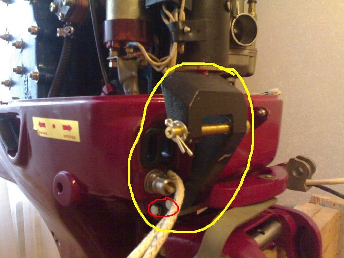

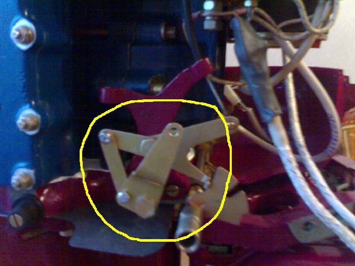

То Сергей ошибся, у меня классика на родных тросах казанки пятой. Мягкие 4 троса в боуденах. Фото 2009года, так и катаюсь, только приборы новые. Без нареканий.

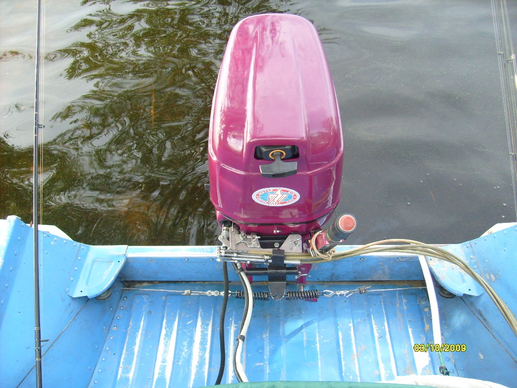

А вот кто-то выкладывал фото рычажков для понимания и с инструкции тоже. Додумать по идее не сложно. Но я не спец, пусть подробнее другие ответят.
