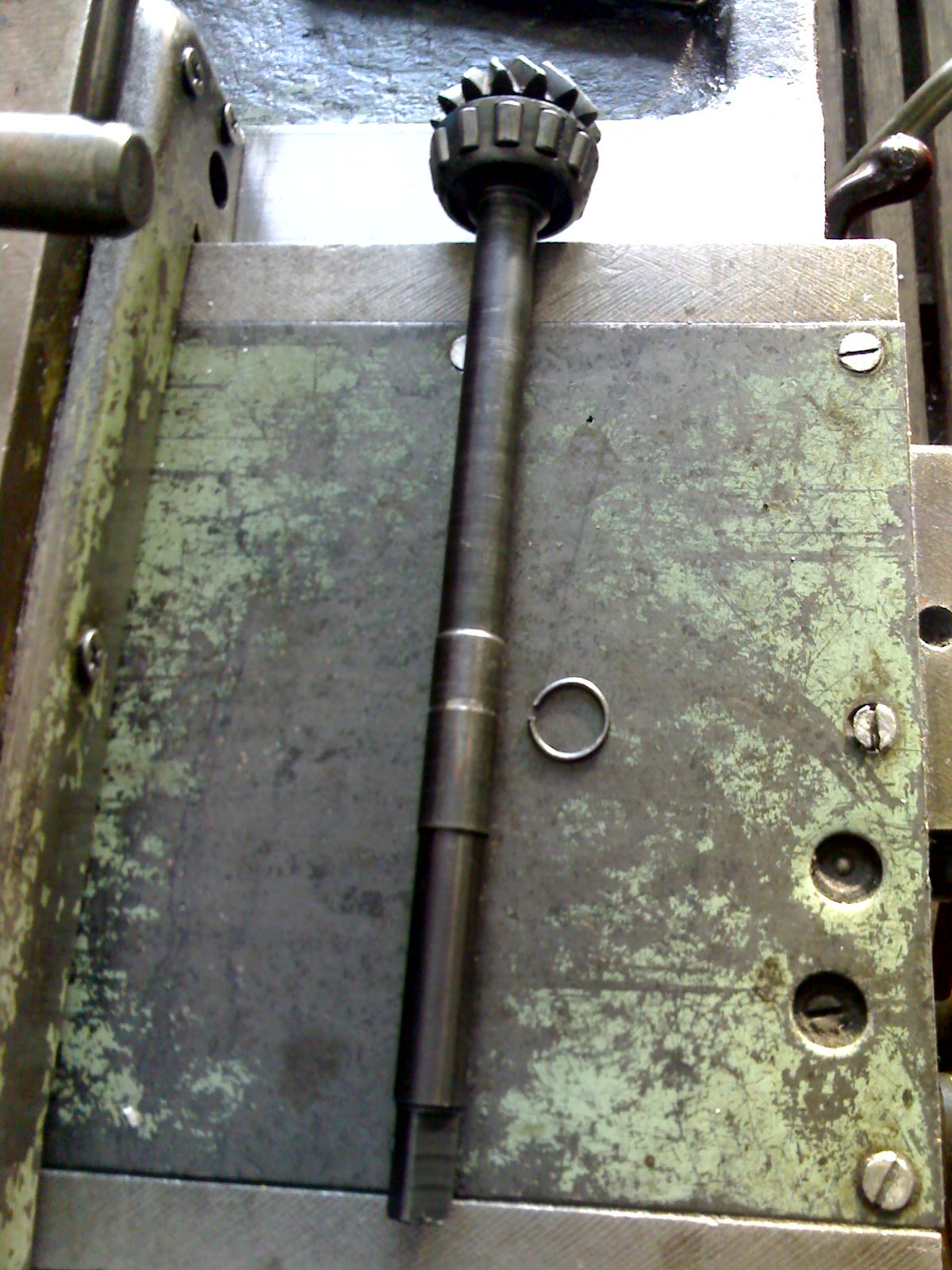

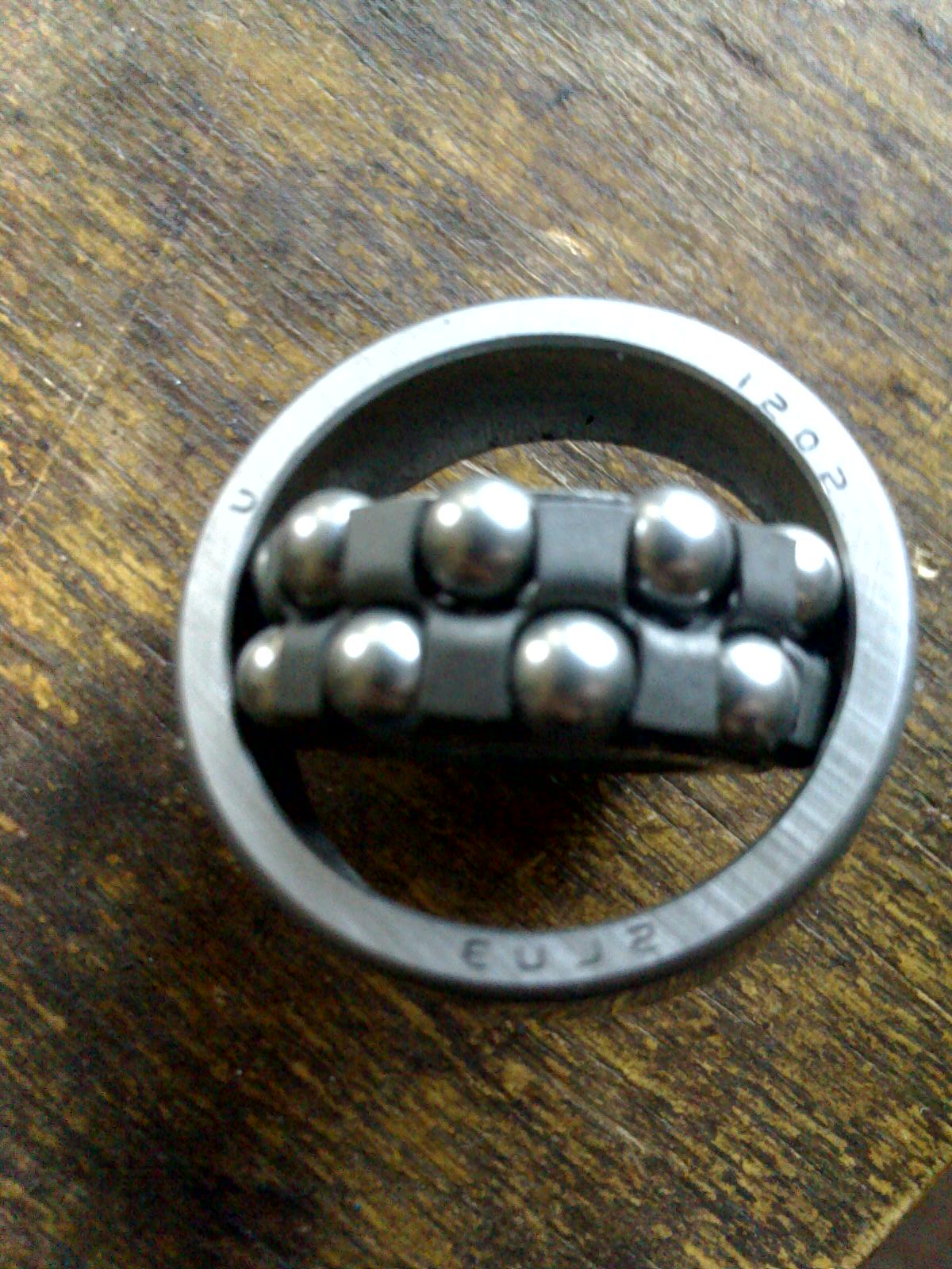

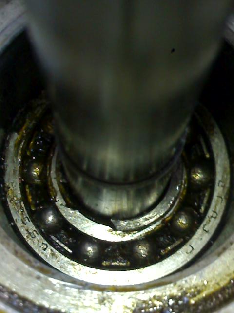

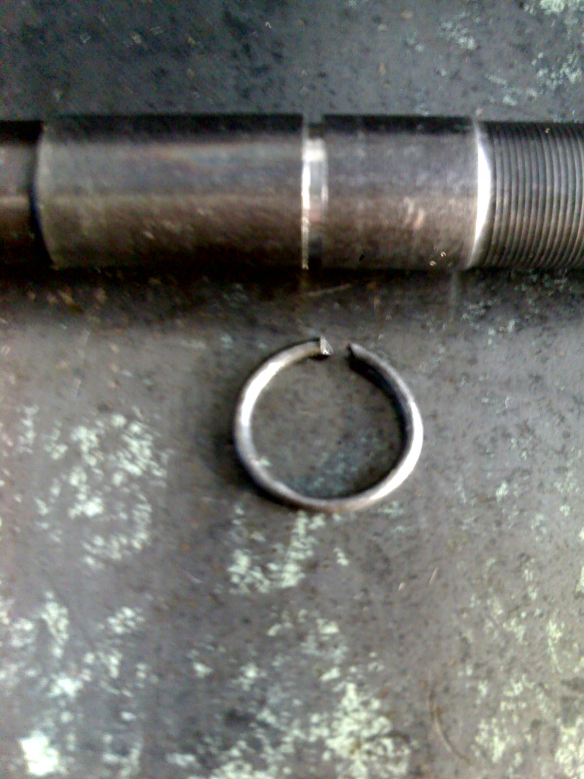

ну вот наконец потихоньку занялся мотором. Так вот пока заканчивается работа с БЦ по расточке на 76мм. Занялся редуктором. и хотелось бы вынести на обсуждение. и просто знать мнение форумчан. Из того что я заметил по редуктору.
То вал-шестерня имеет два подшипника. Один конусный, а второй шариковый. Что как по мне нонсенс. Потому как по идее конусный подшипник должен иметь пару с противоположной стороны, двбы иметь регулировку. К сожкалению завод почему то сделал как не надо. Конусный имеет пару , роликового подшипника. И нет возможности регулировки, и как правило в процессе работы внутренняя обойма роликового прослабляет вал,и вал-шестерня опускается на шестерни консольного(продольного) вала тем самым сбивается регулировка, потеря КПД в редукторе и ну дальше думаю понятно.
Я вот решил исправить проточкой небольшого паза. и поставить туда кольцо. Дабы вал-шестерня даж при то что прослабнет немного, не опускалаь вниз. и не нарушала работу редуктора.К тому же ставлю подшипник 202-й двухрядный , и помимо него сверху будет второй обычный, только закрытый. Потому как это думается бесперебойная работа помпы. Возможно что немного прослабил вал. Но как думается мне некритично так как общая толщина вала не нарушена, и только посадочное место. Дальше фото.

Кольцо на вал-шестерне бесполезно, а замена роликового подшипника вредна.
Дело в том, что при работе редуктора шестерёнки стремяться раздвинуться. Поэтому и ставится под шестерёнку переднего хода упорный подшипник, а на вал-шестерню роликовый.
Все зазоры-допуски выбираются регулировочными кольцами.
Неудобно, но що маємо.. ))
В самых первых вихрёвских редукторах, шестерни имели противоположный профиль. И в тех редукторах они стремились к сближению.
Вот именно там на вал-шестерне стоял обычный подшипник, а сверху стояла контр-гайка, которая не позволяла валу опускаться.

Да хочется добавить что заместь круглого кольца, ставить по возможности стопорное. Потому как будут трудности в дальнейшем при разборке.Мало ли что.Хотя думаю если всё что надумал сделаю ходить будет долго. Даж без этих доработок в принципе два сезона редуктор Вихра не тревожил вообще.а это практически тоны две топлива. Слава Богу. Это пока только по вал-шестерни доработка.

То .Толя. Передача упора от винта как по мне напрямую не касается вал-шестерни.Это само собой регулируется,шайбами. Но если вал-шестерня будет болтаться, как правильно установить прилегание зубьев? И как помне чётко зафиксированная вал-шестерня даёт более точную регулировку. Представь если бы на машине с задним приводом так же ходил(ходит) хвостовик(там примено таже система) Вой стоит будь здоров.Так же и здесь.
По памяти в первых Вихрях вообще шла медно-графитовая втулка. Роликовый подшипник там с завода. И в этом то и дело. С регулировкой Вихрей не видел ни одного.Что то путаеш.

Стопорное кольцо(типа как на фото) под конусный подшипник установить в большинстве случаев нереально( при правильной регулировке) из-за его излишней толщины.
А фиксировать таким образом внутреннюю обойму верхнего шарикоподшипника, как мне кажется, даже вредно - дополнительная нагрузка, а следовательно - износ...

На фото верхний подшипник.Я возможно не правильно объяснил. Думается что для двухрядного подшипника, будет нормально. Во всяком случае он с небольшим конусом внутри, в силу своего построения. Тут налицо заводской косяк. Недоработка. Так как правило вал-шестерня у всех просто опирается зубъми не ведомые шестерни, от того регулировка сводится к тому, что бы просто не зажимали ведомые шестерни вал-шестерню.Про правильное касание зубъев шестерен вообще молчу. Так её родимую и грызёт без регулировки.К тому же думаю идёт потеря мощности на сих шестернях. Вот это хочу попробовать решить, эти стопорныи кольцом. Тем более будет стоять два пошипника. Вообщем пратика покажет. как соберу попробую где нить поганять сначала редуктор.
Интересно как решено это дело на иномоторах?

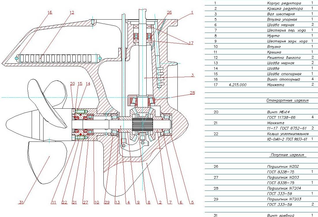

Вот, хоть плохенький рисунок, но можно разглядеть:
http://motorka.org/uploads/book/motor_vn/p107.gif
Спецификация:
1 - редуктор в сборе 4.202-000 СБ; корпус редуктора с крышкой 4.205-000 СБ;
2 - пластина 4.202-030;
3 - винт 5.12-кд ОСТ 1 31542-80;
4 - шайба 2.000-812;
5 - шайба пружинная 8 оке. фос. ОСТ 1.11532-74;
6 - болт 2.000-620;
7 - винт 5-26-кд ОСТ 1 31542-80;
8 - шплинт 5x50-002 ГОСТ 397-79;
9 - винт гребной 2.217-701;
10 - пробка 2.202-029;
11 - кольцо уплотнительное 2.202-010;
12 - демпфер 2.220-700; 13-винт 4.202-004;
14 - кольцо уплотнительное 2.205-003;
15 - болт 5-26-кд ОСТ 1 31139-80;
16 - шайба пружинная 6 оке. фос. ОСТ 1.11532-74;
17 - шайба 2.000-809;
18 - втулка 2.205-002;
19 - тяга реверса 2.210-700;
20 - сальник 4.215-000;
21 - подшипник 202 ГОСТ 8338-57;
22 - подшипник 7204 ГОСТ 333-71;
23 - кольцо регулировочное 2.202-026;
24 - ролик игольчатый 3x11,5 Щ ГОСТ 6870-72;
25 - вал-шестерня 4.202-020;
26 - шестерня переднего хода 4.211-700;
27 - подшипник 8106 ГОСТ 6874-54;
28 - шайба регулировочная 2.202-016;
29 - подшипник 2.109-000;
30 - сепаратор 2.109-001; 31-втулка 2.202-013;
32 - шайба 2.202-009;
33 - муфта 2.202-028;
34 - вал 2.202-007;
35 - штифт 2.000-306;
36 - шестерня заднего хода 4.211-701;
37 - стакан подшипника 2.212-000;
38 - кольцо уплотнительное 2.212-003;
39 - кольцо 2.212-004;
40 - втулка 2.212-001;
41 - сальник 2.218-000;
42 - подшипник скольжения 2.212-002;
43 - сальник 2.216-700;
44 - пружина сальника 2.112-001;
45 - сальник 2.219-700;
46 - пружина сальника 2.118-001;
47 - втулка 4.200-003;
48 - болт 4-34-кд ОСТ 1 31139-80;
49 - шайба пружинная 4 оке. фос. ОСТ 1.11532-74;
50 - корпус водопомпы 2.213-000;
51 - крыльчатка 2.214-000;
52 - пластина 2.202-006
Кольцо п.23 на вал-шестерне, выполняет функцию грубой регулировки.
А кольца на стакане и между упорным и игольчатым подшипникоми - тонкой.
При работе редуктора, вал-шестерня выдавливается вверх!!!
Т.е. стопорное кольцо будет просто болтаться в своей канавке.
И ещё:
Особенности сборки редуктора новой конструкции:
Для правильной установки и регулировки зазора в зацеплении шестерен необходимо использовать набор регулировочных колец 2.202-016. Их наружный диаметр равен 47,8 мм, внутренний 42,2 мм. Толщина колец от 0,5 мм до 1,2 мм через каждые 0,1 мм.
Зазор в зубьях шестерен переднего хода на редукторах прежней конструкции регулировался путем установки кольца на торец шайбы упорного подшипника № 8106 супором в буртик корпуса редуктора. Зазор в зацеплении шестерен заднего хода регулируется установкой колец под буртик стакана 2.212-001. За счет разной толщины колец, приближая или удаляя торец запрессованной в стакан бронзовой втулки 2.212-002, которая, в свою очередь, упирается в торец ступицы шестерни, и регулируется зазор в зацеплении.
Латунная шайба 2.202-009 ранее устанавливалась на ступицу шестерни переднего хода под торец наружной втулки 2.212-013 роликового подшипника для избежания трения втулки об алюминиевый корпус редуктора в случае ее продольного перемещения.
В редукторах последнего выпуска с роликовым подшипником № 7204 вместо № 60304 регулировка зазора в зацеплении шестерни переднего хода производится с помощью стального кольца 2.202-021, которое заменило латунную шайбу 2.202-009 и кольцо 2.202-016. Наружный диаметр этого кольца равен 42, внутренний — 32 мм, толщина от 0,7 до 1,4 мм через каждые 0,1 мм. Устанавливается оно на ступицу шестерни переднего хода с упором в торец втулки роликоподшипника. Допускается сборка шестерни переднего хода и с кольцами 2.202-016 и 2.202-009.
В редукторах всех модификаций установка вала-шестерни производится с помощью регулировочного кольца 2.202-026, которое ставится на вал-шестерню под торец внутреннего кольца подшипника № 7204 или 60304. Толщина кольца определяется расчетом. Его наружный диаметр 37, а внутренний — 21 мм.
Все регулировочные кольца изготавливаются из мягкой листовой стали любой марки типа 08КП, Ст. 10 и т. д.
Расчет толщины кольца 2.202-026 описан выше. Оно подбирается с допуском ± 0,05 мм. При сборке кольцо надевают на вал-шестерню, напрессовывают внутреннюю обойму подшипника № 7204 до упора в торец шестерни. Предварительно нагрев корпус редуктора до 80-100°, в него запрессовывают наружную обойму подшипника.

Володя, это штатный редуктор "Вихря" после 1975 года.
При модернизации редуктора в 1975 г. было изменено направление спирали — зубьев конических шестерен, в результате изменилось направление осевой силы, что позволило вместо шарикоподшипника № 60304 со стаканом и крепежом поставить только конический подшипник № 7204, увеличив диаметр вала-шестерни на 1.0 мм (вместо 14.0 мм стал 15.0 мм), а вместо втулки установить шарикоподшипник № 202 между двумя сальниками 4.215-000. При этом сохранена полная взаимозаменяемость шестерен. Поэтому в корпус можно ставить и старые и новые шестерни, но только комплектно. Шестерни первого выпуска совмещать с модернизированными нельзя.
Шестерни переднего и заднего хода: а — до модернизации; б — после нее. Четко видна разница в направлении спирали зуба.
но почему вверх выдавливает?
Обрати внимание на направление зубьев на шестерёнке на фото №1 со своего поста.
Зубья нарезаны: Справа-вверх-налево, т.е. это "левая резьба" , а вал у нас крутится по часовой стрелке.
Что будет происходить, если попытаться закручивать шуруп(болт) с "левой" резьбой по часовой стрелке?

ТО.Толя ну примерно сообразил, по направлению зубьев. Но вопрос был о том . Тогда если иду на реверсе там от берега отхожу и тд и тп. (я им оч часто пользуюсь) То по идее вал-шестерню тянет вниз? Или чего опять недопонял? И думается в периоды сброса газа , хоть кратковременно да будет грызть зубья. Я всё же думаю что хоть небольшая но польза будет, вовсяком случае хуже не будет от шплинта.
ТО.Петрович.(можна на ты) ставлю на 76мм, поршневую потому как, при полной нагрузке скажем чел 5-6-ть ну очень тяжело вылазит, особенно если кто в пополней.На отдыхе как бы не то.Нужно рядом со мной сидящему пас вылазить на нос тогда только выходит на глис. Да и по другим параметрам надо чуть больше. Хотя бы натуральных 30л.с, ну а в идеале 33-л.с. Это на штатном по памяти 240-282 винте. Спасибо Андрюхе (Свену) удружил. Обалденный винт для Вихра. И по отзыву такого одного известного человека , с ником ,,МИК,, который уже делал данную переделку , добавилось тяги именно на ,,низах,, тоесть в момент раскрутки мотора, и выхода на глис. Потому и ставлю.
Старий 13.12.2011, 13:41   #15 (permalink)
Типово Re: Вихрь. Дорабатываем редуктор.
Да нет же!!
При ведь работе на реверсе вращение ни вал-шестерни, ни шестерёнок переднего/заднего хода не меняется!!!
Они всегда в зацеплении и всегда крутятся в одну сторону!!
От шплинта ни пользы ни вреда никакого!
Другое дело - замена роликового 7204 на обычный шариковый, даже двухрядный.
ИМХО, это чревато быстрым выходом его со строя!
Я бы не рисковал.

Понятно.Но дык роликовый я не менял. Менял верхний однорядный шариковый, на двухрядный.Нижний роликовый так и остался.По продольному валу(гребному) именно так и хочу делать.
Старий 13.12.2011, 14:09   #17 (permalink)
Блииин!! Значит я из за своей невнимательности, сам себя ввёл в заблуждение.

А был ли у кого опыт установки на вал-шестерню двух 202 подшипников, взамен нижнего сальника? И чем все закончилось?
