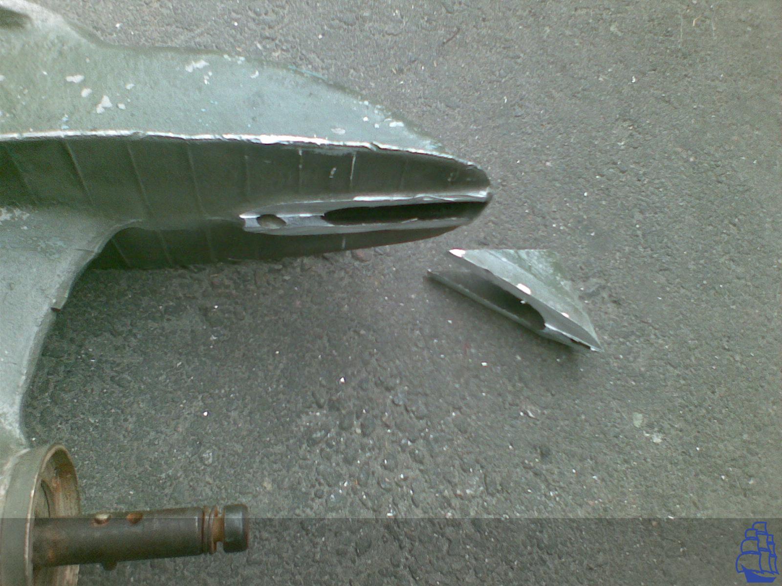

Здравствуйте. Уважаемые форумчане
В самом начале ветки есть фото от SUAL
На валу где находится шплинт, или шайбы ,или пружина?
Если кто знает подскажите пожалуйста для чего это.

Типово Re: Улучшение Вихря
Допис від varlok9000 Переглянути допис
Не совсем понятен вопрос . Там где проточка на валу - там проходит шплинт .
Вот на этой фотке видно
Назва:  15042010(005).jpg
Переглядів: 622
Розмір:  262,4 КБ
На проточке под шплинт, есть чего-то. Это чего и зачем там?
Старий 08.08.2011, 12:48   #238 (permalink)
Дописи: 19.714
Сказал(а) спасибо: 9.572
Скорее всего вставили шайбы, для того что бы люфт продольный у винта на самом валу был меньше.ИМХО.
