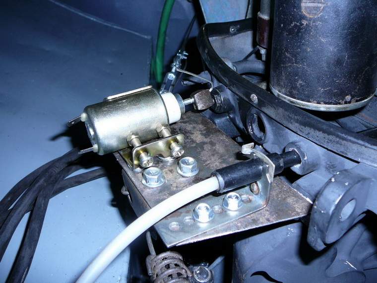

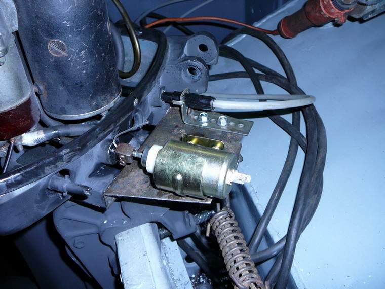

Вот увидел такую приблуду.
Электромагнит из ларька автосигнализаций (привод замка багажника), усилие 15 кг.Зажим для тяги оттуда же.Подключать через мощную кнопку (контакты 3-4А) или через реле.

Старий 11.09.2011, 09:51   #248 (permalink)
Типово Re: Улучшение Вихря
Вот увидел такую приблуду....
А каков функционал?
Подсос?
У меня тыкие мысли, по поводу электромагнитного привода клапана подсоса, возникали ещё на заре моего знакомства с "Вихрём".
Даже и селеноиды-электромагниты подбирал.
Но со временем понял, что всё это лишнее и тросик подсоса убрал напрочь.
Старий 11.09.2011, 10:05   #249 (permalink)
Дописи: 19.714
Сказал(а) спасибо: 9.572
Ну как правило это нужно в холодное время года. Хотя соглашусь при настроеном моторе редко пользуеться. Я на своём пр ОТЛИЧНОМ заж за прошлый сезон один раз пришлось воспользоваться, так как мотор был просто в инее.Но опять же мотор мотору рознь.У меня два. И вот на втором, при том же электронном заж, пока мотор не обогатишь хорошо , он в никакую заводиться не хочет. Хоть тресни. И в принципе даж если это будет раз в год, всё равно приятно как всегда не вставая завести мотор. Ленивей что ли стаю с временем.
