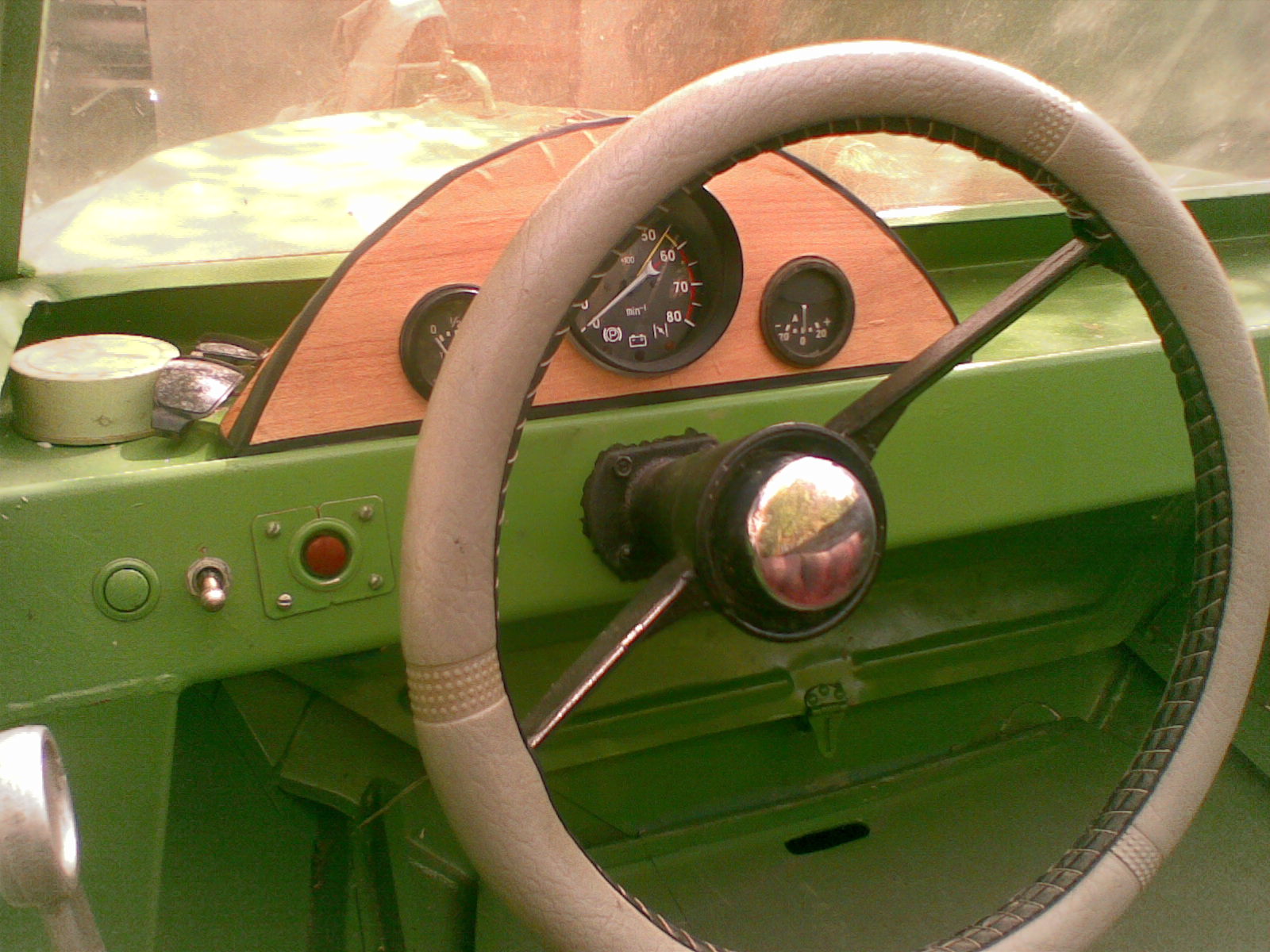

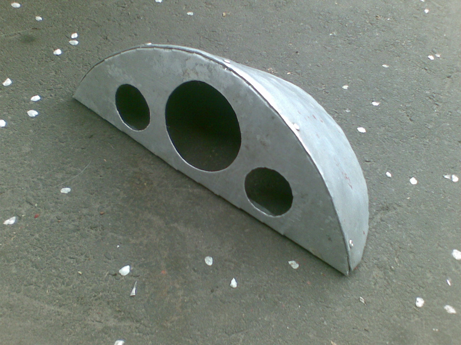

Хотя немного не в тему, но приборы до Вихря будут стоять вот тут . Пока заготовка, но черты уже есть.
Комбинация наверное тахометр,температура и какой третий? От чего приборы,датчики,становится интересно.
jktu зараз поза форумом   Відповісти з цитуванням
Старий 09.05.2010, 17:45   #47 (permalink)
Модератор
Аватар для SUAL
Карапь: Переходим на пластик!
Дописи: 1.358
Сказал(а) спасибо: 303
Типово Re: Улучшение Вихря
Допис від jktu Переглянути допис
Тахометр, уровень топлива, т.к. бак 40, литров надо чем-то мерить. И еще амперметр, но заменю на вольтметр, прибор рассчитан на большой ток, а вольтметр будет в самый раз. Приборы ВАЗовские, подключение стандартное.

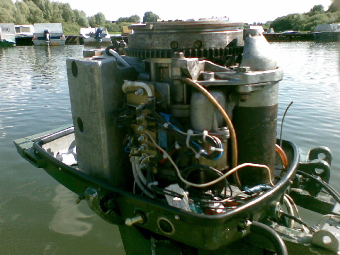

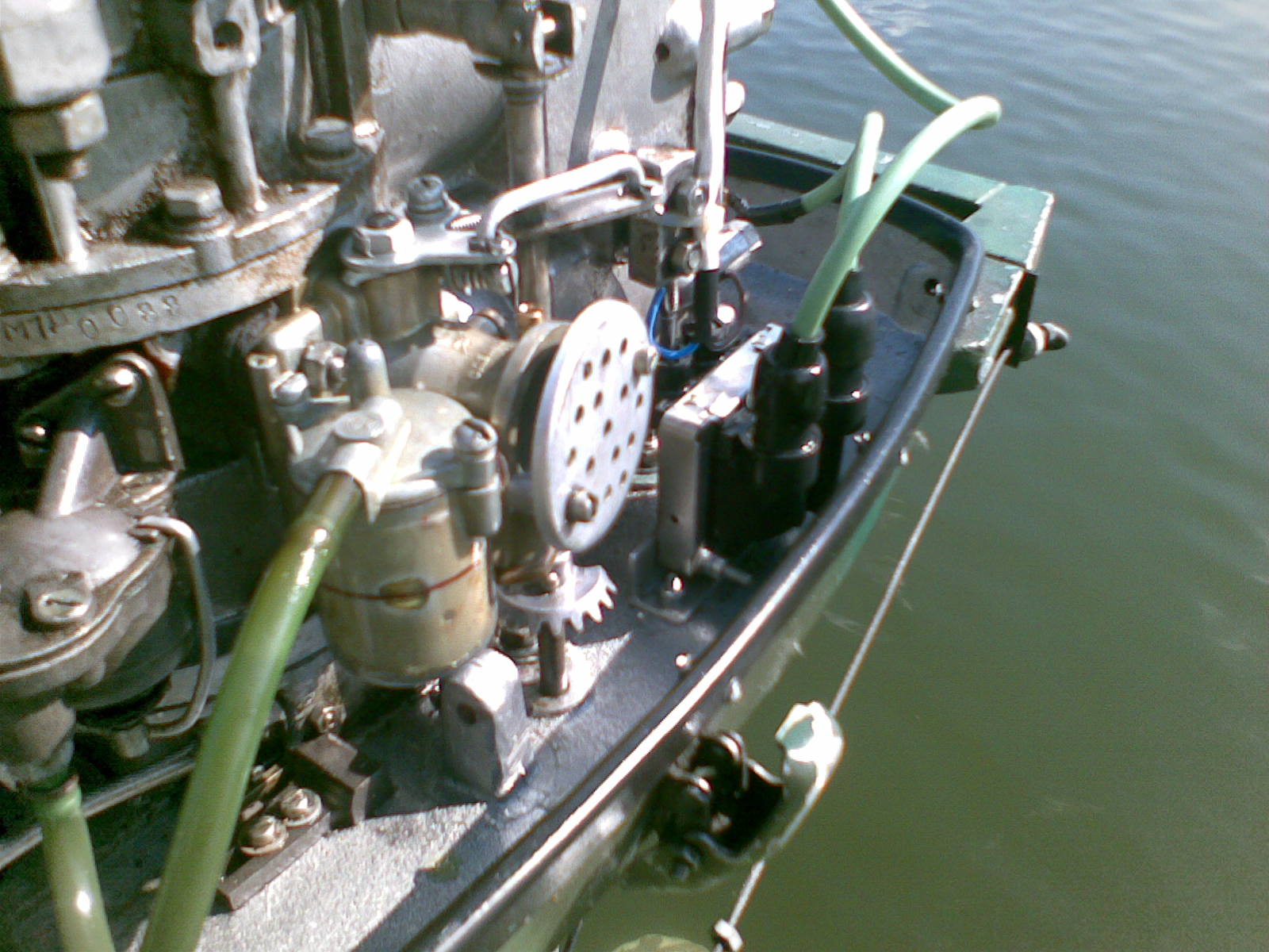

Есть один ньюанс, у меня переделаное зажигание и стоит волговская двухискровая катушка. Подключал на один из входов на какой не важно. Такой белый провод болтается ждет когда его закрепят, выглядит вот так. Катушка с другой стороны. Это к слову об улучшениях для Вихря.

Извините на фото плохо видно там коммутатор от авто или тиристорная
схемка?
Старий 14.05.2010, 21:05   #53 (permalink)
Модератор
Аватар для SUAL
Дописи: 1.358
Чесно говоря ХЗ, но точно комутатора там нет. Кстати не знаю какая систеиа у Вас ,уважаемый, но если порыться в сети на мотолодке и на баркасе в темах есть варианты подключений.
Старий 14.05.2010, 22:39   #54 (permalink)
Аватар для jktu
Карапь: Сарепта
Дописи: 351
Сказал(а) спасибо: 170
Допис від SUAL Переглянути допис
У меня Нептуны,но это в принципе дела не меняет,зажигание
собрано по схеме№3 по Лукичу(мотолодка ру) двухискровая катушка такая-же но только
катуха под маховиком перемотана и имеет 6000 витков посему боязно мне
уже доработанный тах подключать дабы не пальнуть.
Только поэтому и спросил у Вас уважаемый.
