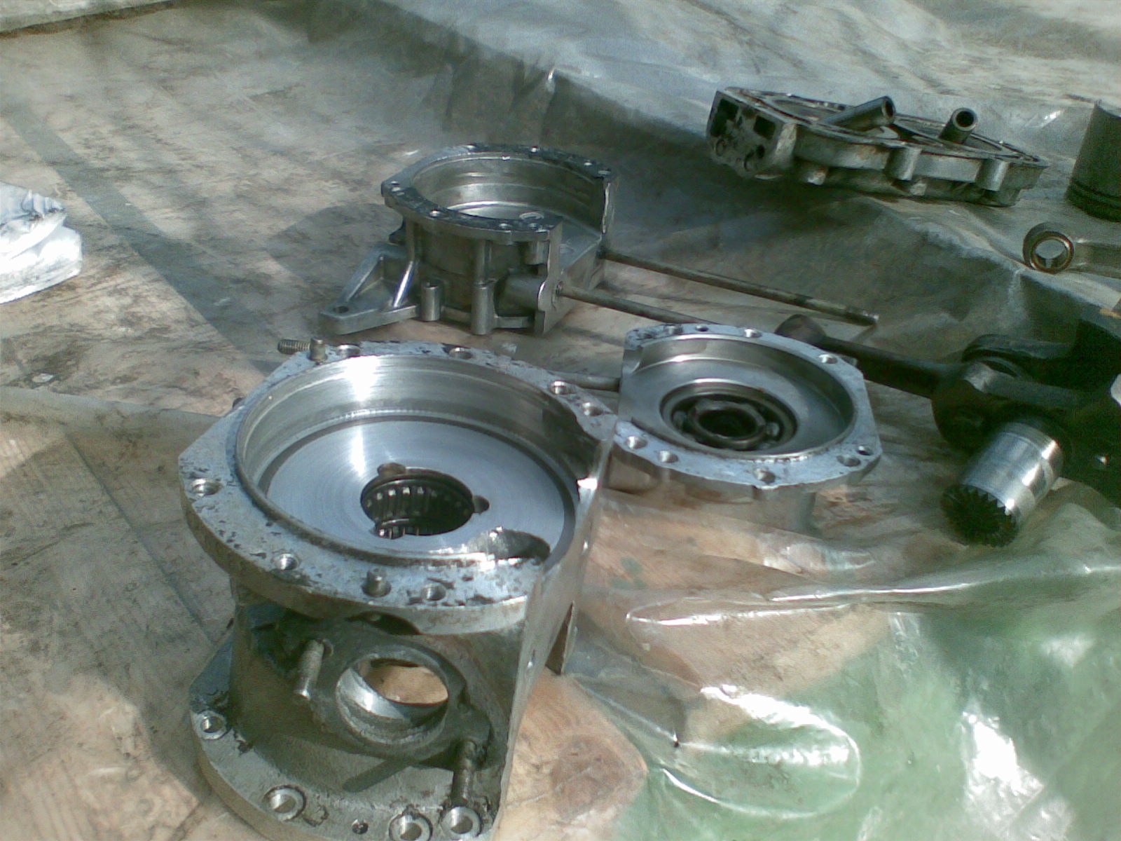

Сегодня, всё-таки разобрал картер и коленвал. Ужас, на средней части где текстолитовые шайбы прилегают канавки до 2 мм глубиной(правда и картер в-20). Шлифовать их бесполезно. Если отдать токарю, не уменьшит ли прочности толщина стенок?

Да думаю если фрезой аккуратно выровняеться то ничего страшного. Уже такую операцию делал на форуме Клубень.Фото.

Спасибо Володь, я видел, но канавки очень глубокие. Такое ощущение что с 70 года туда никто не заглядывал
Всё могёть быть, и потом скажи что Вихрь недолго ходит .Шучу
Но думаю фрезеровщик сам скажет , они в этом деле шарят. Если стенка будет тонковата. сам скажет что больше снимать нельзя.

Хочу купить новую среднюю часть и отхромировать стенки контактирующие с пластинами. Вы что об этом думаете?

В твоем случае можно проточить картер до глубины посадки чугунных колец и на эту толщину поставить чугунные доннышки предварительно их прошлифовав,доннышки ставятся на три винта м5 с потайной головкой на эпоксидке.Преимущества-вечный картер,прекрасное газораспределение и хорошая работа на малых оборотах,а так же тяговые характеристики,прочность позволяет делать доннышки толщиной 3-6мм в каждом конкретном случае нужно смотреть.Операция проточки картера делается на токарном станке,доннышко делается на токарном и фрезерном станке,лучше его прошлифовать,тогда не придеться его обкатывать,в процессе эксплуатации оно само отполируется, если его не шлифовать,а оставить после обработки.В данной ситуации шлифовка экономит примерно 100 литров топлива на притирку в процессе эксплуатации.

Спасибо! А чем хуже хром? Можно хромировать в домашних условиях и шлифовать тоже

Доннышки проще и ничего не надо хромировать.
