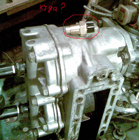

Типово Re: Улучшение Вихря
Спасибо всем за науку, вчера вроде разобрался.
Ещё вопрос: Куда можно установить этот датчик?

Я так понял это датчик температуры. У меня немного другой, потоньше, я буду устанавливать его посередине головки между цилиндрами. Щас точно не могу сказать как называется он дома в сарае, а я на работе

Это ВАЗовский, одноконтактный. Тоньше только двухконтактные - они для компьютера бортового.

У меня датчик тоже вазовский от шестерки, но он желтый, на вид немного уже и короче, резьба коническая. Его необязательно закручивать полностью, главное чтобы донышко датчика соприкасалось с охлаждающей жидкостью.

У меня датчик тоже вазовский от шестерки, но он желтый, на вид немного уже и короче, резьба коническая. ...
"Будем искать."©
Вот здесь есть, но почему то называется "датчик температуры масла ваз 2106"
