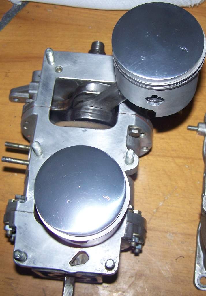

Вот увидел такую картину.С интереса хочеться знать что может дать вот такой мозахизм. даю фото в студию.

На мой взгляд полированная головка поршня -меньше образуется нагара ,вот зачем плоскость картера полировать -непонятно ,ведь всеравно прокладку ставить меж картером и блоком .Досмотрел что и шатуны и внутри картера полировка -действительно "мазохизьм".Ну подобрать по весу шатуны и поршни есть смысл ,но полировать??? Блин -что люди не сделают перед началом сезона ...Мабуть весна прийшла.

А что на фото необычного как для ДВС.

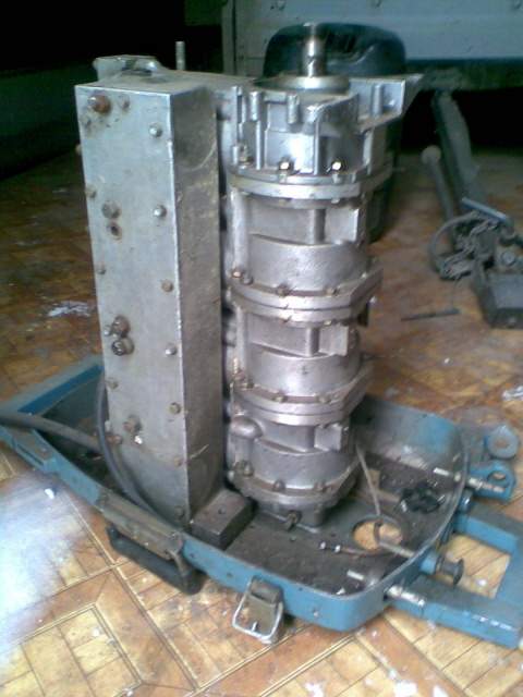

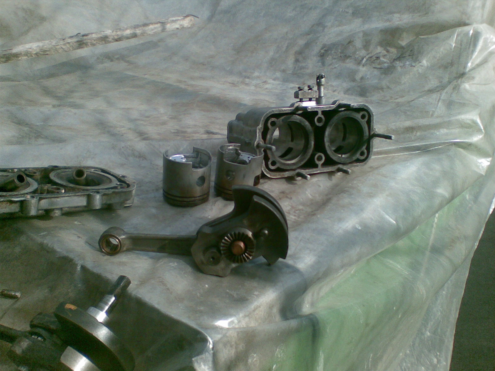

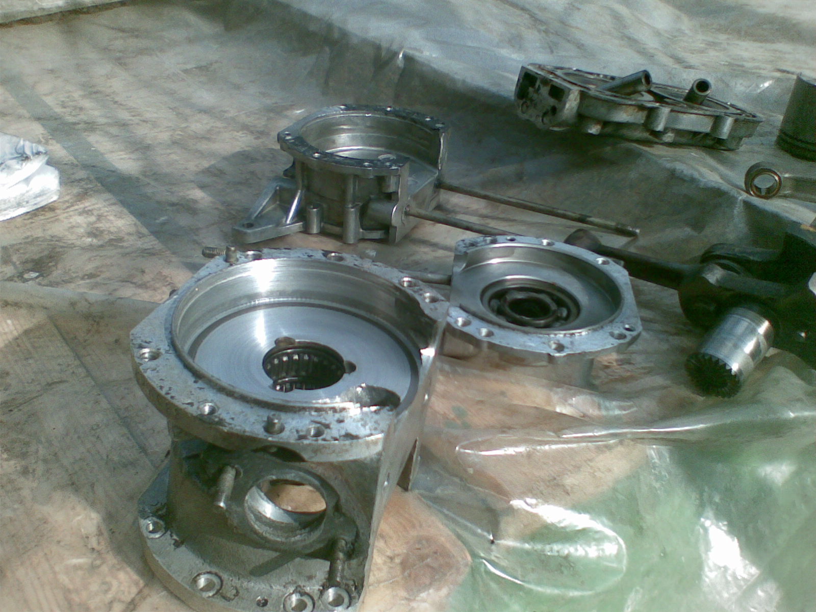

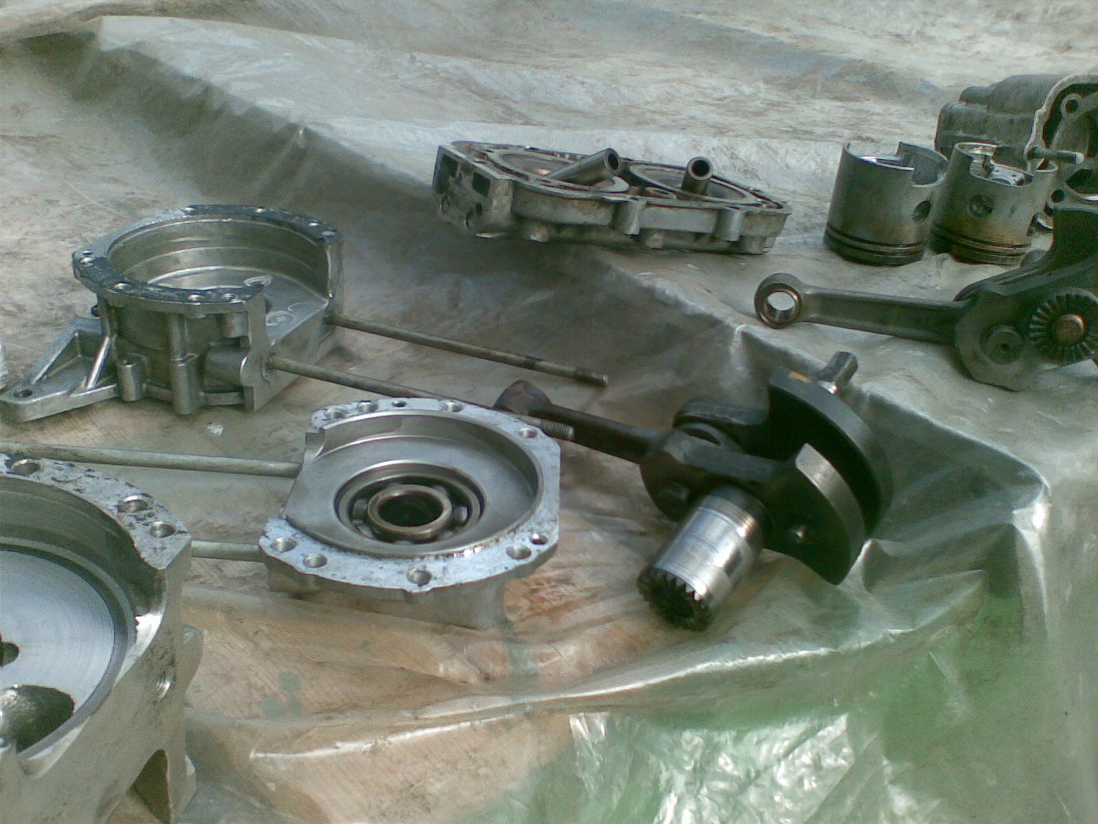

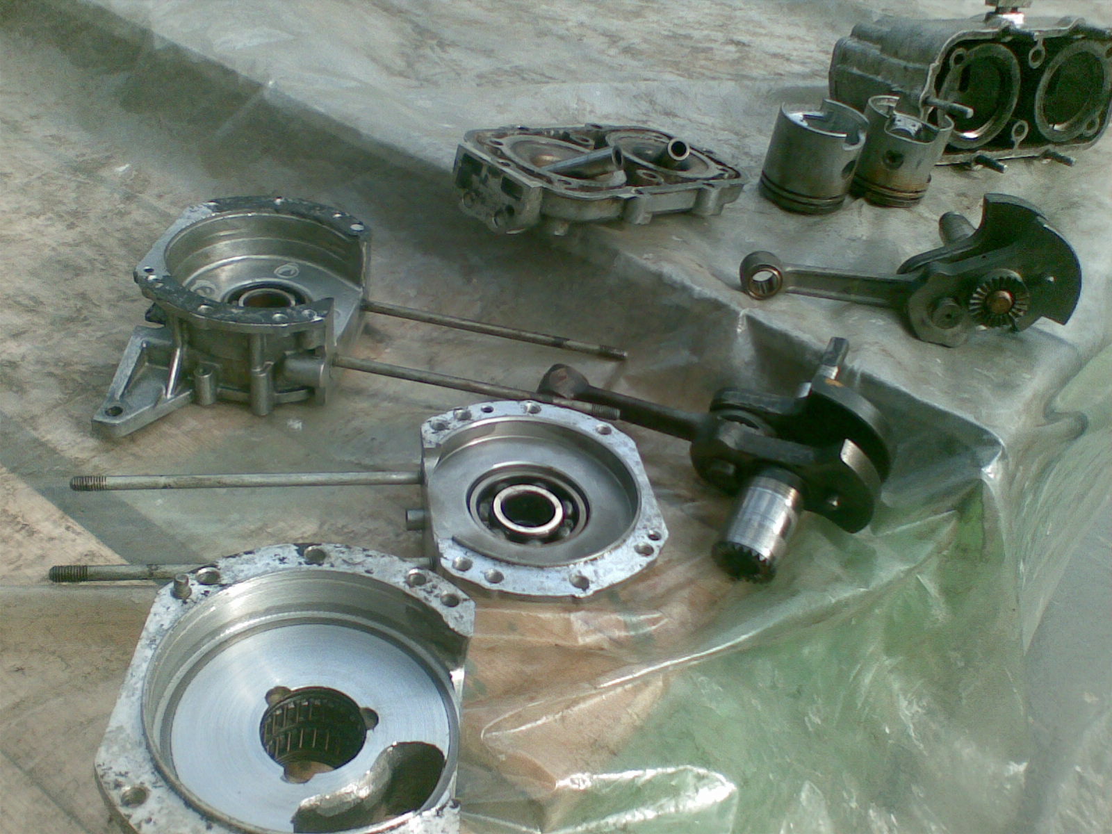

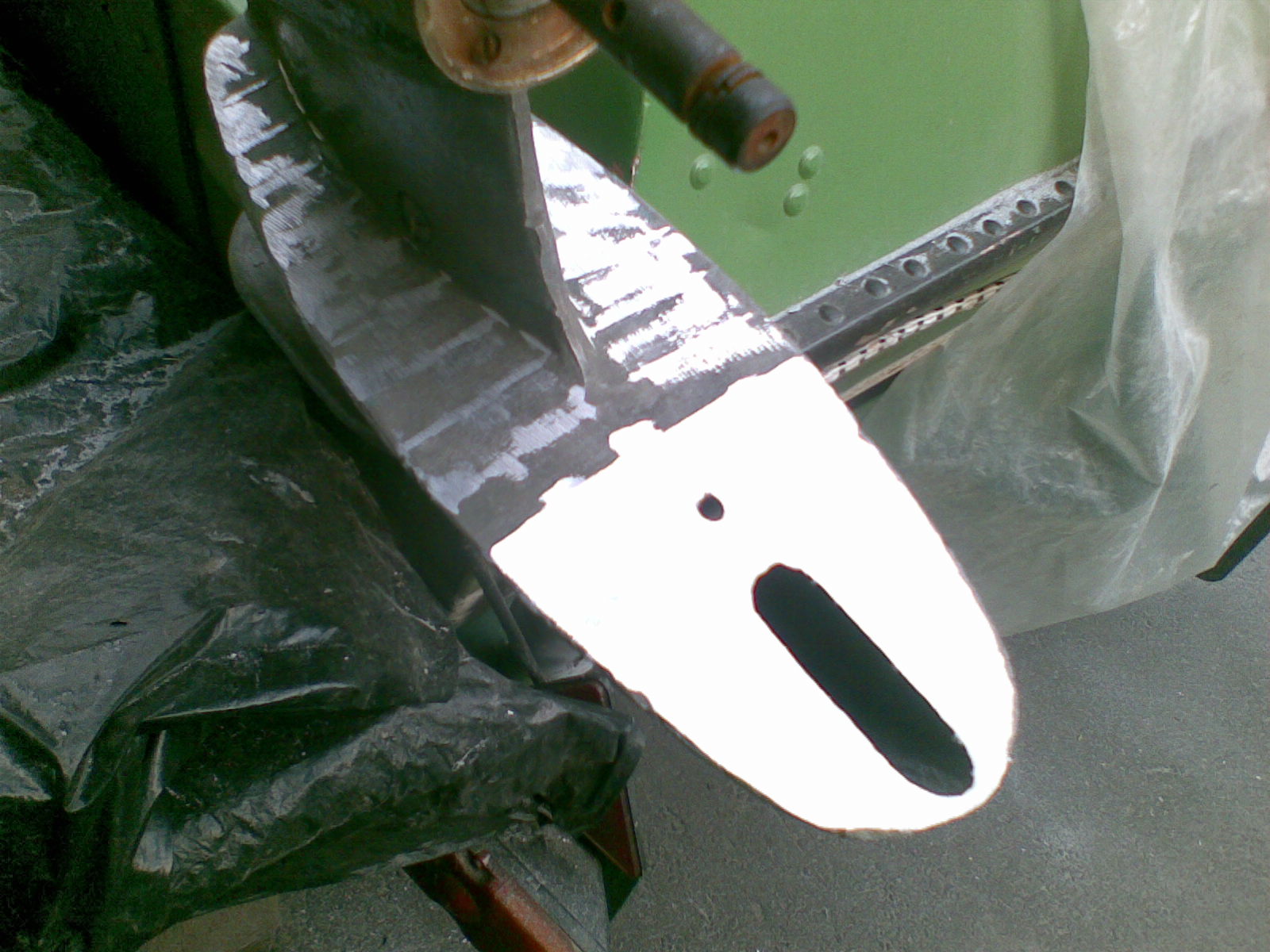

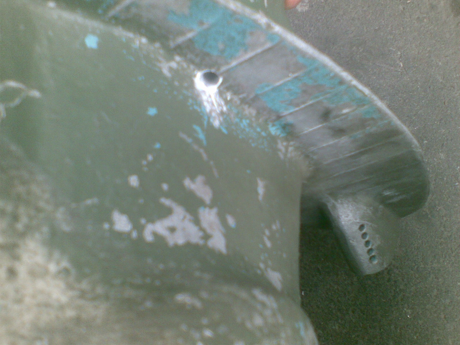

Особых улучшений пока для своего Вихря не создал кроме того, что проточил средний картер, купил новые текстолитовые шайбы, поршни с колечками (уже размер 0) и подрезали головку на 2 мм. Теперь процесс сборки. А в самом начале было вот так.

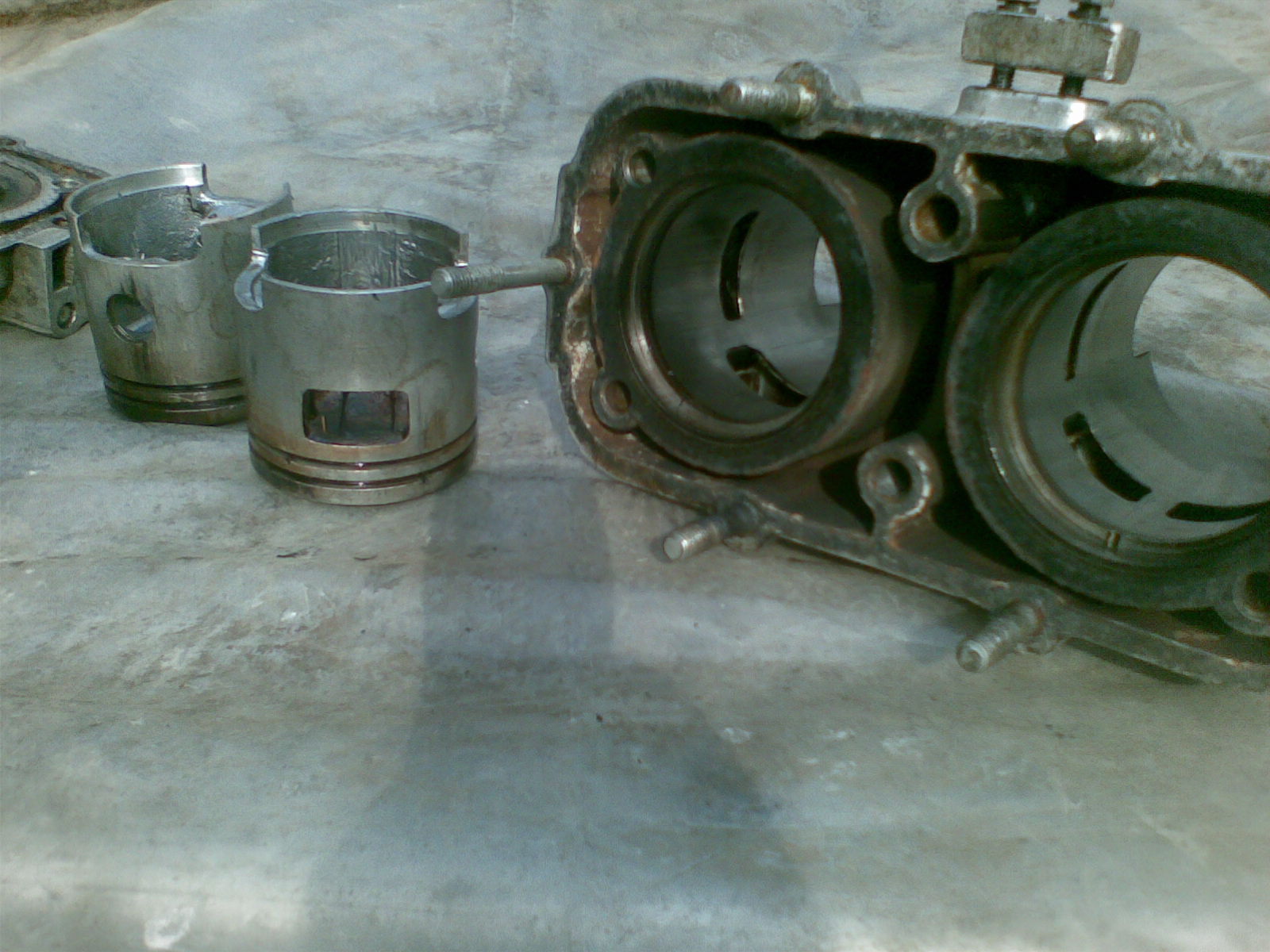

Ну раз с подрезкой все понятно, то пойдем дальше, колечки подпиливал в стык без зазора, только есть одно но, цилиндр уже имеет форму эллипса, а кольца пока еще круглые, если их плотно разжать то зазор начинает просматриваться. Думаю потихоньку прикатаются и будет ляля. Уже стоит новое ел.зажигание. Процесс поджига топлива немного другой. Увеличена длительность искры (может коряво сказал), но искра есть от момента установленного угла опережения до ВМТ. Да еще карб ждет регулировка, и переделка приходной трубки для охлаждения. И уже прорабатывается запатентованная в изделии 40 решетка для распределенного выхлопа, вернее она уже готова и стоит, но нужны испытания, а они пока были только в бочке. Не знаю что там у них за патент такой ,а с людьми могли-бы и поделиться. Короче работы идут. Набор винтов готов. Редуктор пока не шлифовал.

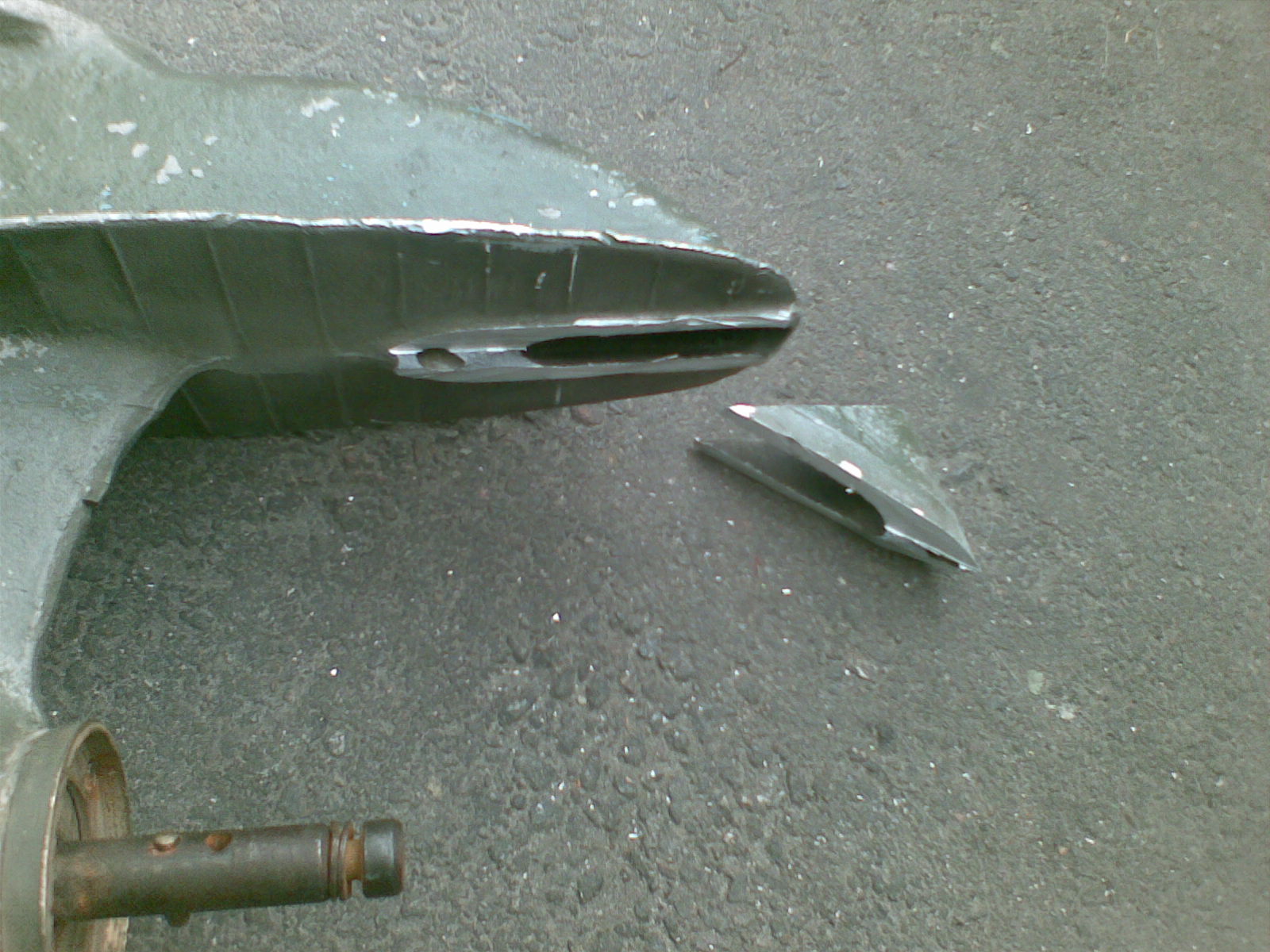

Решетка не пошла, подобрал другой вариант, он есть в книге по улучшению и доработке Вихря. Дето отут http://motorka.org/motory/podvesnie_...ora-vikhr.html

С колечками без теплового зазора - не есть хорошо, даже он расходится при вжатии колец на эллипс цилиндра. Возможен инцидент при обкатке. Я бы смотрел в сторону т.н. "холодной обкатки", с контролем зазоров. Как это сделать - шатблок без головки устанавливается в тиски с электродрелью, соответственно через переходник, дрелька включается и периодически шприцом подливаем маслице прямо на поршня, еще надо использовать старый и ненужный коленвал, т.к. смазывать его узлы будет проблематично. Процедура долгая,..
