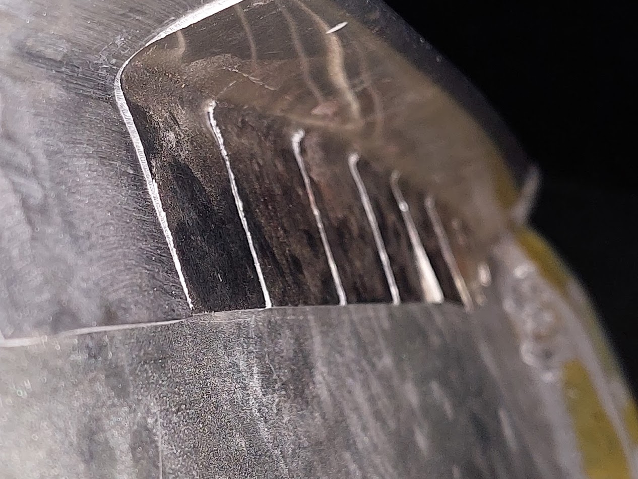

Ну и захотелось конечно же что то "сломать", а именно попытатся выгнутьту часть которая иеет радиусность.
Вооружившись парочкой полен, киянкой и газовой горелкой начал издеватся над красотой.
Немного прогрев профиль, ночал потихоньку выгибать об полено так называемую "саблю". Впринципе немного даже получилось. Далее решил продолжать уже на самой скуле. Надел один угол профиля на скулу ближе к носу и начал потихоньку просаживать киянкой вдоль борта. Профиль потихоньку, хоть и туго садился на место. Ну и естественно, так как нету никакого ребра жесткости, та полка профиля, которая должна прилягать к борту, начала превращатся в гармошку.
Назва:  34.jpg
Переглядів: 210
Розмір:  109,5 КБ
Немного поразмыслив было принято решение запилить в полке перпендикулярные прорези, что бы можно было определить сколько лишнего метала нужно убрать. Получилась вот такая картина:

В принципе вырезов в 1.5-2мм вполне должно хватать. На фото профиль не прилягает к борту, дело в том, что глубина гиба профиля 30мм, а усаживал я его на участок скулы с высотой 32-33мм. В дальнейшем этот участок будет подрезатся.
Короче как по мне, то вполне реально выгнуть и усадить такой профиль на участки, которые имеют радиусность. Вдальнейшем планируется прорези, после подгонки, заварить и зашлифовать.

Пришло время страдать аналитикой! А именно, нужно подымать и усиливать транец.
А выглядит он сейчас вот так (только без краски и с вычищеной корозией):

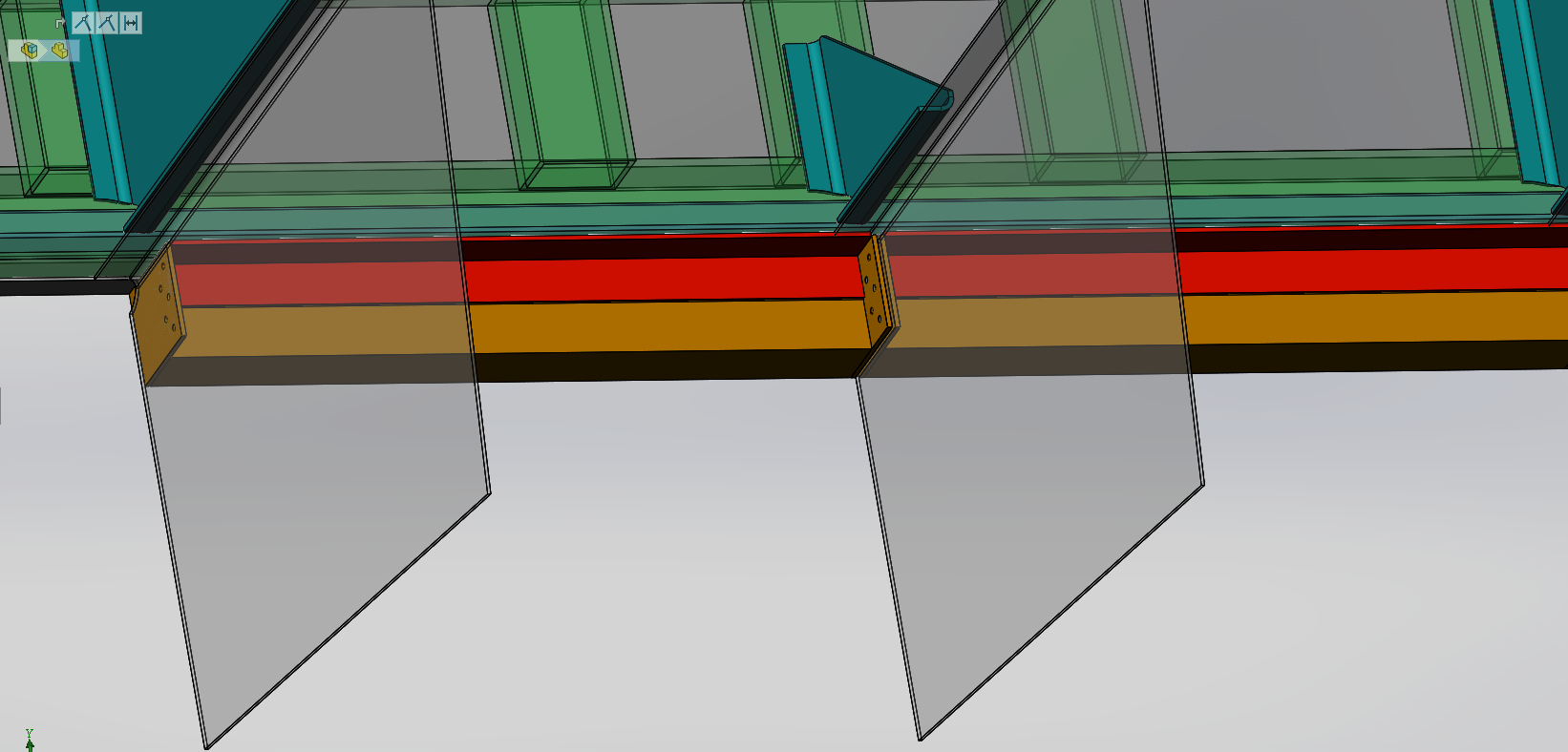

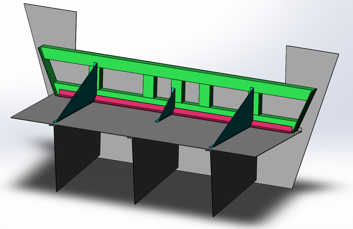

Обчитался форумов и статей (тезисно):
  • нужно под 508 ногу подымать транец так, что бы антикавитационная плита была на уровне 1-2см ниже киля (а киль подрезан, до чего мерять?).
  • транец нужно укрепить дополнительными кницами и/или распорками к переборке.
  • под мотор нужно подкладывать клин.
По поводу подьема транца планирую следующее:
Вымерять нужную его высоту. Правда как я это сделаю я еще не знаю. Так как мотор стоит на стйоке и весит ~120кг, а лодка стоит на на невысокой стоечке и не факт что одно встанет над другим так как нужно. А подьемных механизмов особо у меня нету.
Когда буду знать высоту, планирую вырезать из листа АМГ5 3мм пластину и заварить вырез отмеченный красным контуром.
Далее из влагостойкой фанеры вырезать доску (отмечена синим контуром) и вставить ее внутрь. Вот по поводу фанеры пока не определился, но наверное это будет пакет из 2х листов толщиной 21мм. С фанерой пока туго.
Края доски хочу через уголки пришыть к бортам.
Поверх вытоптаной плиты рецеса планирую положить лист АМГ 2-3мм.
Так же планирую установить 3 кницы выгнутые из уголка 30х30 с вложенными внутрь пластинами 3мм. Крепить их к рецесу буду через отверствия родных заклепок болтами (то есть к родным кницам внизу).
Верхний торец транца думаю накрыть каким то профилем. Каким еще не знаю, так как толщина транца пока не ясна.
Соответственно все это будет обильно перемазано герметиком.

Вот такой грандиозный план. Что скажете?

Допис від mousexaker Переглянути допис
[*]нужно под 508 ногу подымать транец так, что бы антикавитационная плита была на уровне 1-2см ниже киля (а киль подрезан, до чего мерять?).
Обычно (для стальных винтов) АКП выставляется по уровню днища, с возможностью двигать ПЛМ вверх по результатам испытаний.
На некоторых совкокорпусах приходится опускать и ниже уровня днища.
[*]транец нужно укрепить дополнительными кницами и/или распорками к переборке.
Да
[*]под мотор нужно подкладывать клин.[/LIST]
Да, из-за изначально малого угла транца на совколодках и ещё некоторых особенностей совкокорпусов.
Долучення 168933 Долучення 168934
Можно и так, простенько и бюджетненько.
Но это очень тяжелый (по весу) вариант усиления.
Как вариант, алюминиевые трубы (квадратные) или тавры , чтобы набрать толщину и прочность + перевязать с кницами и корпусом, после зашить красиво тонким алюминием.
Сваркой всё, дороже но правильней.
Здесь делали выносносной транец, но смысл технологии понятен:
http://forum.fregat.club/%D0%BA%D0%B...tml#post326131
Наш форумчанин, который писал этот пост, к сожалению, умер (
Востаннє редагував Niyazovitsh: 24.11.2021 о 12:18.

Принцип я понял. Правда заморочливо как по мне. Да и как его привязать к корпусу нормально?
mousexaker зараз поза форумом   Відповісти з цитуванням
Старий 25.11.2021, 14:33   #180 (permalink)
Аватар для Niyazovitsh
Дописи: 5.181
Сказал(а) спасибо: 3.992
Типово Re: Сарепта
По днищу кницы, по углам к бортам уголки.
По месту нужно смотреть как максимально перевязать с корпусом.
Но это опять же "правильно и дорого", что не очень распространено )
да и при 60 лыс 20-30 лишних кг на транце, при бюджетном решении, не сильно принципиальны.
