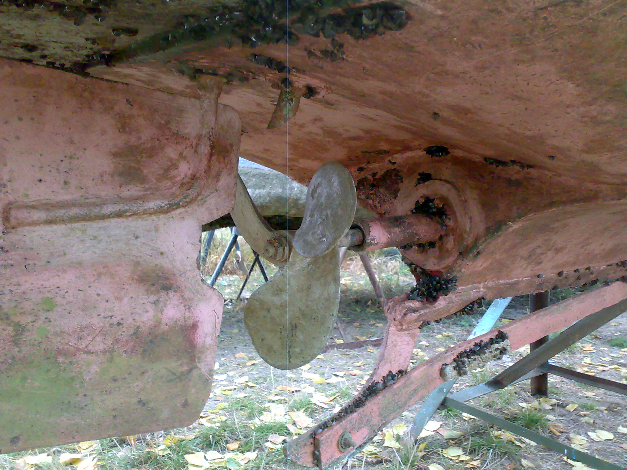

Извините за назойливость,кому не интересно,не читайте. Но снова оговорюсь,даже напишу,что я делал и как.
Я по крайней мере во всеуслышание не боюсь показать и рассказать о своих ошибках,даже не хвастаюсь. Гордыни,пафоса во мне ни грамма нету
Очень хочу,чтобы уважаемый мной ШАМИЧ тоже прочитал.
Я наблюдал,когда у нас в Киеве на РОП6 многие мужики пытались избавиться от л-6,л-12,геркулесов. Поставили мощные движки,думая,быстрее пойдут... Не тут-то было.Им пришлось ставить более легкие винты,чтобы развить ту же скорость.А как известно,с уменьшением диаметра или шага винта,скольжение возрастает и кпд винта падает,то расход у них увеличился вдвое-втрое.Ведь старые маломощные движки были малооборотистыми,и крутящий момент был как раз нужной частоте 1500...2500.И при стандартном редукторе 1:55 (1,5/1) на гребном валу было 800...1500 оборотов.Это то самое оно!И лопух большой и скорость и экономичность.
У современных форсированных движков при частоте номинальной 3600...6000об имеется максимальный крутящий момент,это значит,что с тем же винтом,который стоял при геркулесе,движок никак не раскрутится.Сопротивление воды растет в 4-й степени приблизительно.Это потребует ЗНАЧИТЕЛЬНО большей мощности,ведь на малых оборотах у бензиновых современных движков крутящий очень слабый,поэтому потребуется или уменьшить диаметр(шаг) винта,чтобы достичь тех же скоростей,или ходить на малом ходу,пытаясь экономить топливо,или ставить другой редуктор.Вот где загадка! Выходит,что если ставить более мощный и более высокооборотистый двигатель,3600...6000об/мин,то,пересчитав редукцию: 6000 поделить на 6 получим те же 1000 оборотов гребного старого винта,на котором так резво ходил маломощный л-12! Но есть одно НО: Крутящий момент на 6000оборотов значительно больше,чем у старого дефорсированного.И если, вдобавок, сил 80,то при редукторе с понижающим числом 6:1,то винт окажется легковат для него! Тут уже просится более тяжелый винт. Мало того,современные движки более экономичны,степень сжатия высока,и при такой редукции крутящий момент на гребном валу больше в "N"-ное количество раз.Скольжение меньше,кпд больше,в движение вовлекается огромные массы воды! Вот откуда экономия! И не страшен даже шторм! Тяга как у буксира!
Мой катер когда-то был куплен в 1980-м году у спившегося хозяина.Хозяин сказал,что стоял когда-то геркулес,но его сняли и поставили "Победу" м20.Стоял редуктор 1:55(1,5/1) как у ВСЕХ катеров,это было расчитано на 12-15-сильный малооборотистый движок.Но не на "победу".Мало того,что прожорливая(но ходили, естественно не на полном ходу) так еще и мой дядечка туда воткнул зачем-то карбюратор от 51 газона! Карбюратор с такой "дыркой" не мог никак приготовить хорошую смесь,из распылителя лился бензин толщиной в спичку,не распыляясь! На расстояние 100км уходило 120 литров дешевого тогда 76-го бензина! :angry:
В 2000году мой отец отдал мне катер,и я его начал восстанавливать: вылил воду из катера(ее было по пояс!) ободрал всю поверхность от шелушащейся краски,выкрасил,привел в порядок,заменил тенты.
Когда я проверил движок(м20) то оказалось,что клапана в одном цилиндре зажаты,где-то в рубашку воды попадает воздух.А поскольку запчасти найти не смог,то принял решение заменить его узамом 412-м. Тогда я не знал все свойства механизмов и воды(коварная штука!).
С москвичовским мотором возни никогда не было,откапиталил,малость усовершенствовал,поставил "вебер" карбюратор от классики,и ходил под ним.Редуктор был все тот же,1,5:1. Винт d350 Х H250,Скорость 12...14 км/час,6 чел+шмотки и провизия на месяц,ручка газа на 1/3 от нормы,расход против течения Десны ~ 15литров/30км. Подвернулся мне самодельный редуктор с катера,шедшего на металлолом 2:1. Каково же было мое удивление,когда я его поставил(естественно,подобрав винт) получил при тех же 30км расстоянии ужЕ 9 литров расхода! Винт D360 Х и все тот же шаг 250 Впечатляет? Я не хвастаюсь! Я подтверждаю практикой,что то что в книгах написано-не просто теория. И она работает.Да, поддался я на уговоры "соратников" поставить колонку,ладно,всё равно опыт,хоть и не очень радостный.
Если бы не мой ахтерштевень долбаный,то я бы с колонкой не заморачивался.Увы,потери от ахтерштевня мне посчитать нечем и негде...
До сих пор мужики жалуются и корят себя: "зачем я л12 выбросил???" Или "я на Геркулесе ходил до остра от ропа 6 за 2 канистры,теперь у меня туда уходит 50-60л!"
Будут вопросы? С радостью отвечу! :beer:
