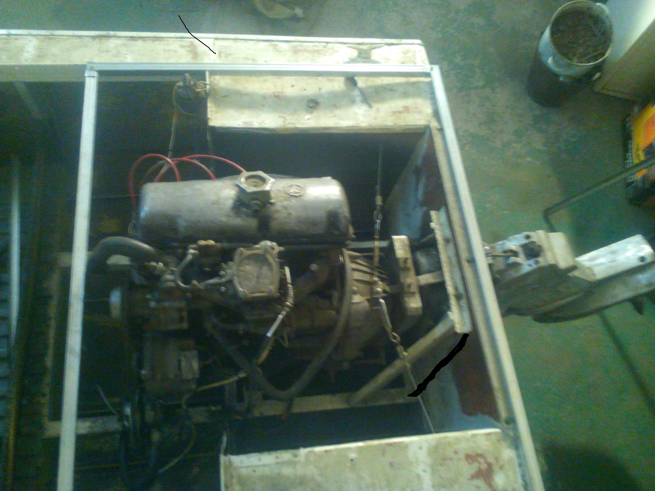

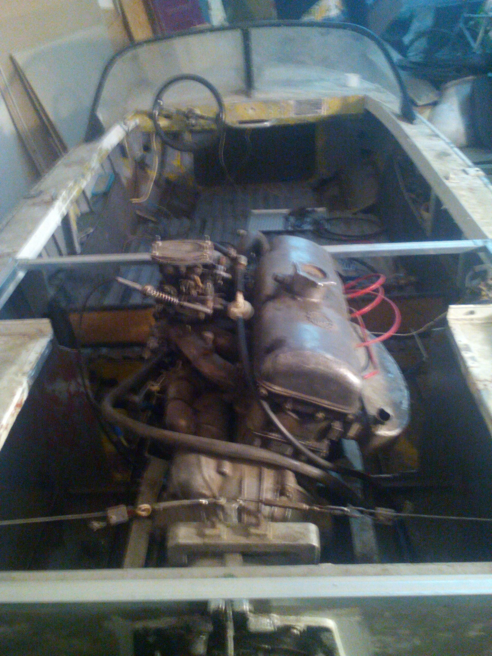

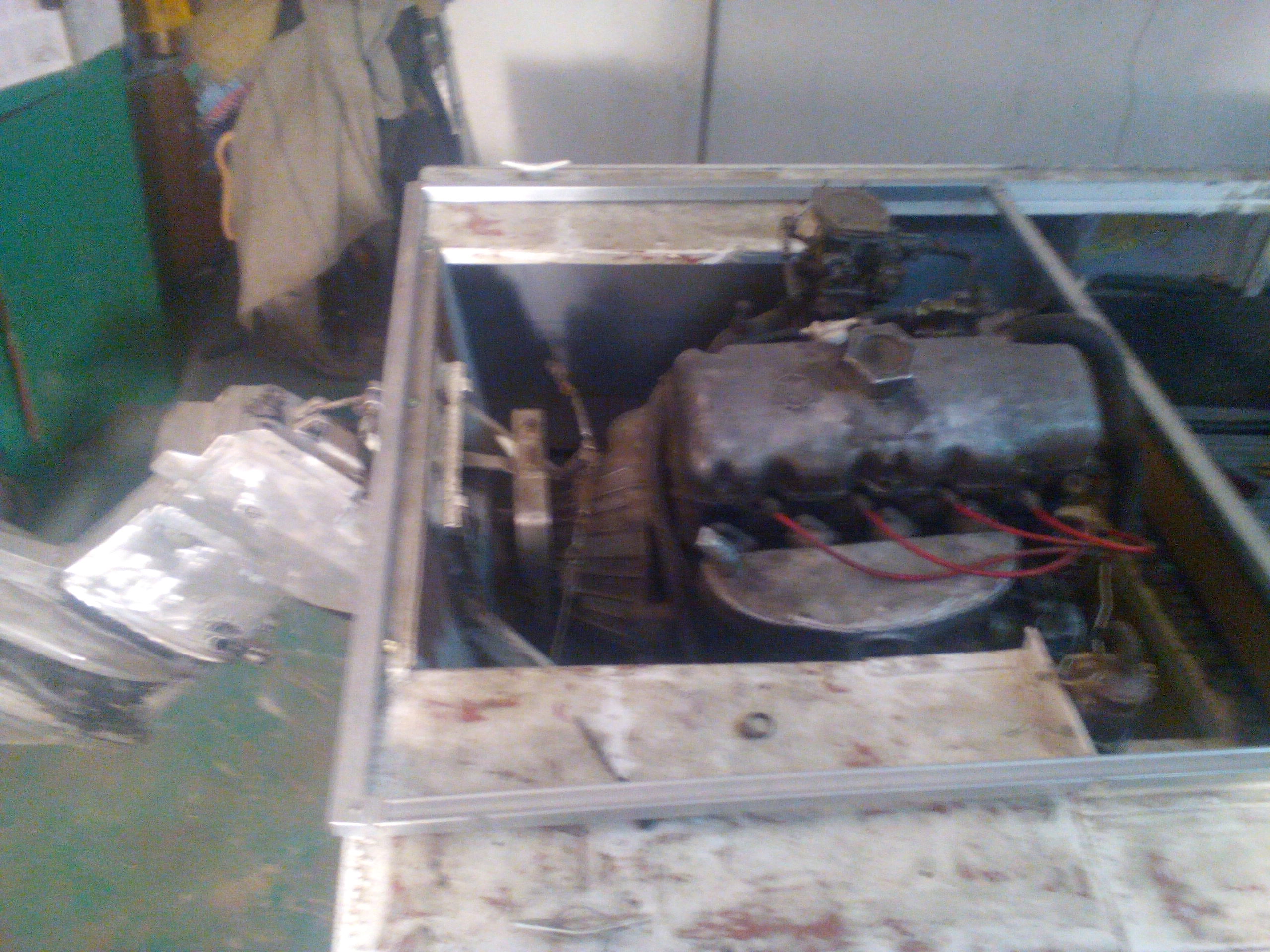

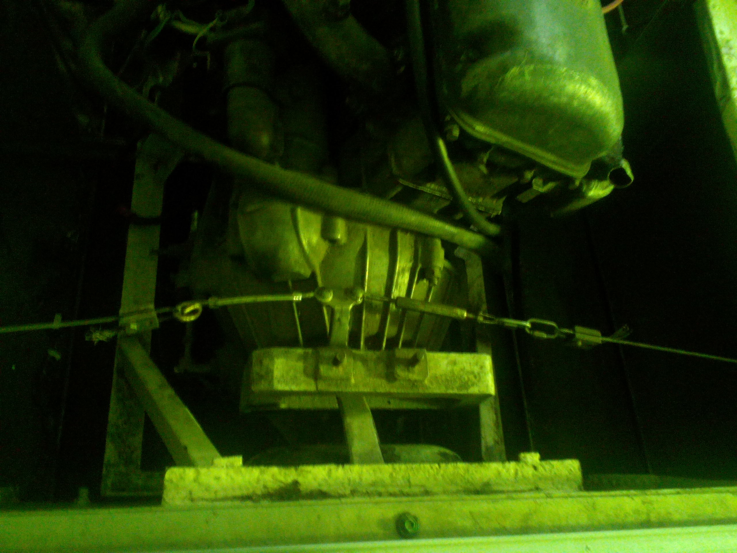

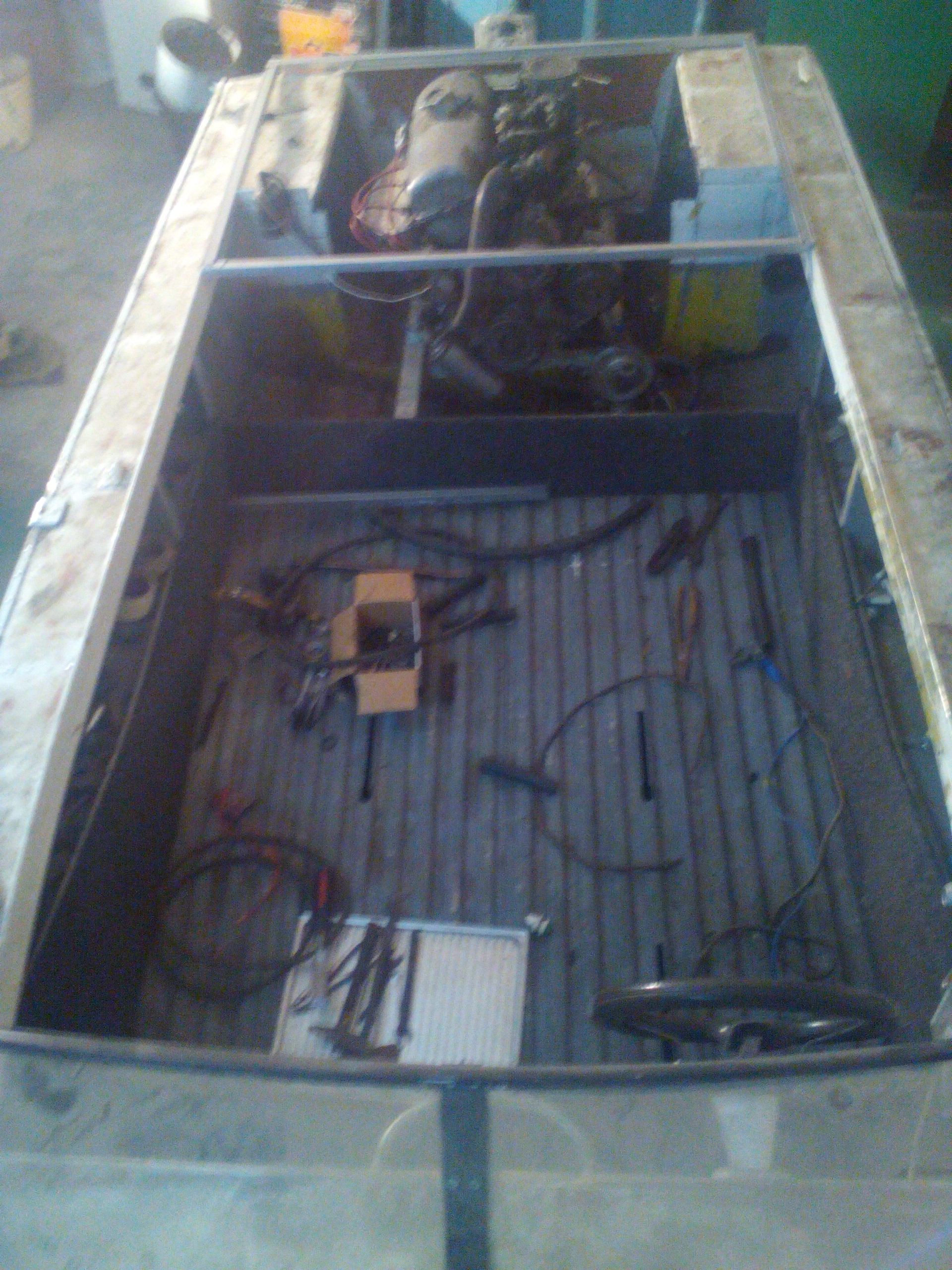

вот что получилось,место кокпита не уменьшилось даже немного увеличилось, на Днепре ходить будут не более 3-х человек.

Михаил что ж Вы сразу не сказали что приличный кусок работы уже сделан. В таком случае пару советов.
1. пока корма полностью не собрана найдите возможность загерметизировать корпус и сбросить на воду. Чтобы оценить осадку в статике. Мне кажется что кринолины придется делать, и на полуразобраной лодке это сделать проще.
2.добавьте еще уголок вдоль транцевого листа, что бы получился треугольник.мороки немного ,а лишняя жесткость не помешает. примерно нарисовал на фото.

Pasic, корпус по всем соединениям загерметизирован герметиком полеуретановым,осталось довести до ума охлаждение.На данном этапе делаются штаны на колектор,соберу до кучи и сразу буду скидывать чтоб посмотреть осадку и просевшие заклепки.

обьемная кормовая площадка,как на фото. В Вашем случае частично компенсирует вес мотора в статике и при правильном изготовлении немного поможет при выходе на глисс.
