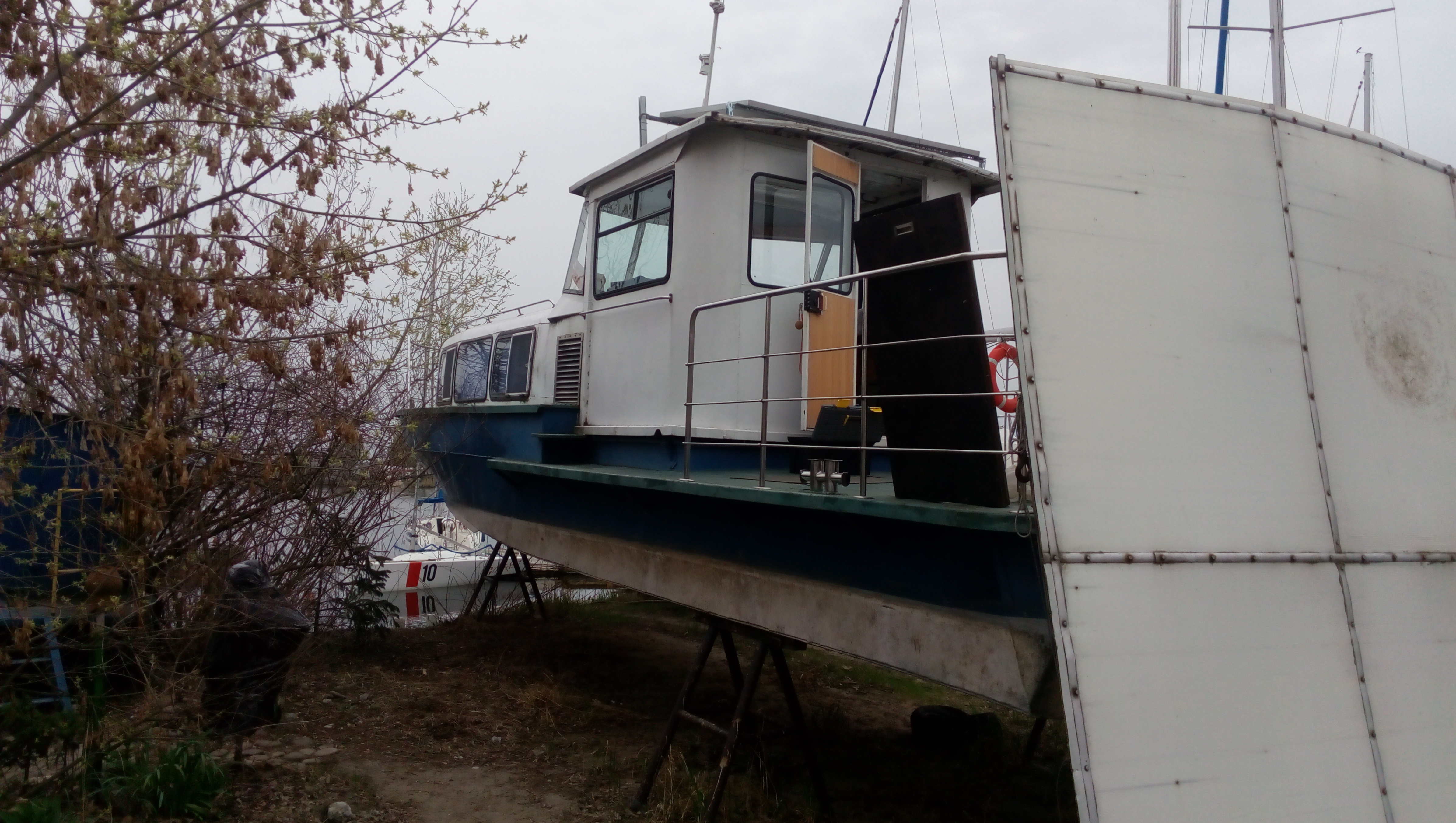

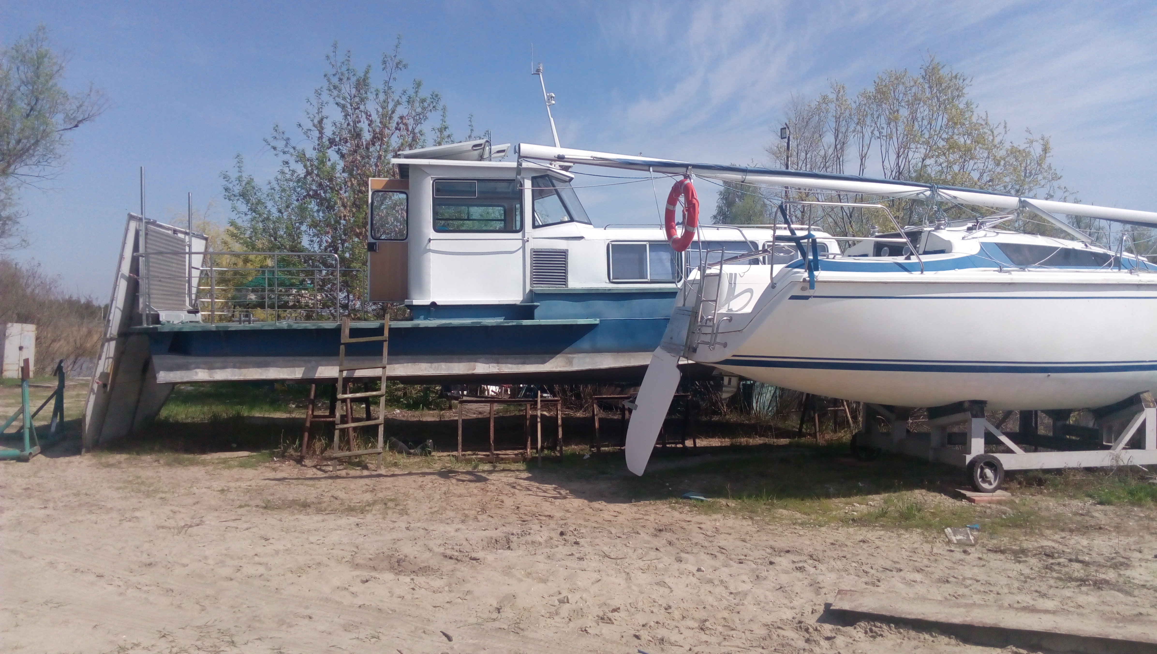

На днях был в Украинке, делал ТО мотору ЯМЗ 238 который стоит на водометном катере. Так вот, на крыше у него стоит солнечная батарея и я видел как хозяин накинул на клемы пару проводков для подключения ее. Сейчас попробую найти фото катера,батарейку на крыше не слишком и видно но по размеру она 1х2м.
Назва:  IMG_20160409_115839.jpg
Переглядів: 696
Розмір:  3,38 МБ
ID:	115098   Щоб збільшити малюнок, клацніть по ньому
Назва:  IMG_20160419_155835.jpg
Переглядів: 733
Розмір:  3,67 МБ
