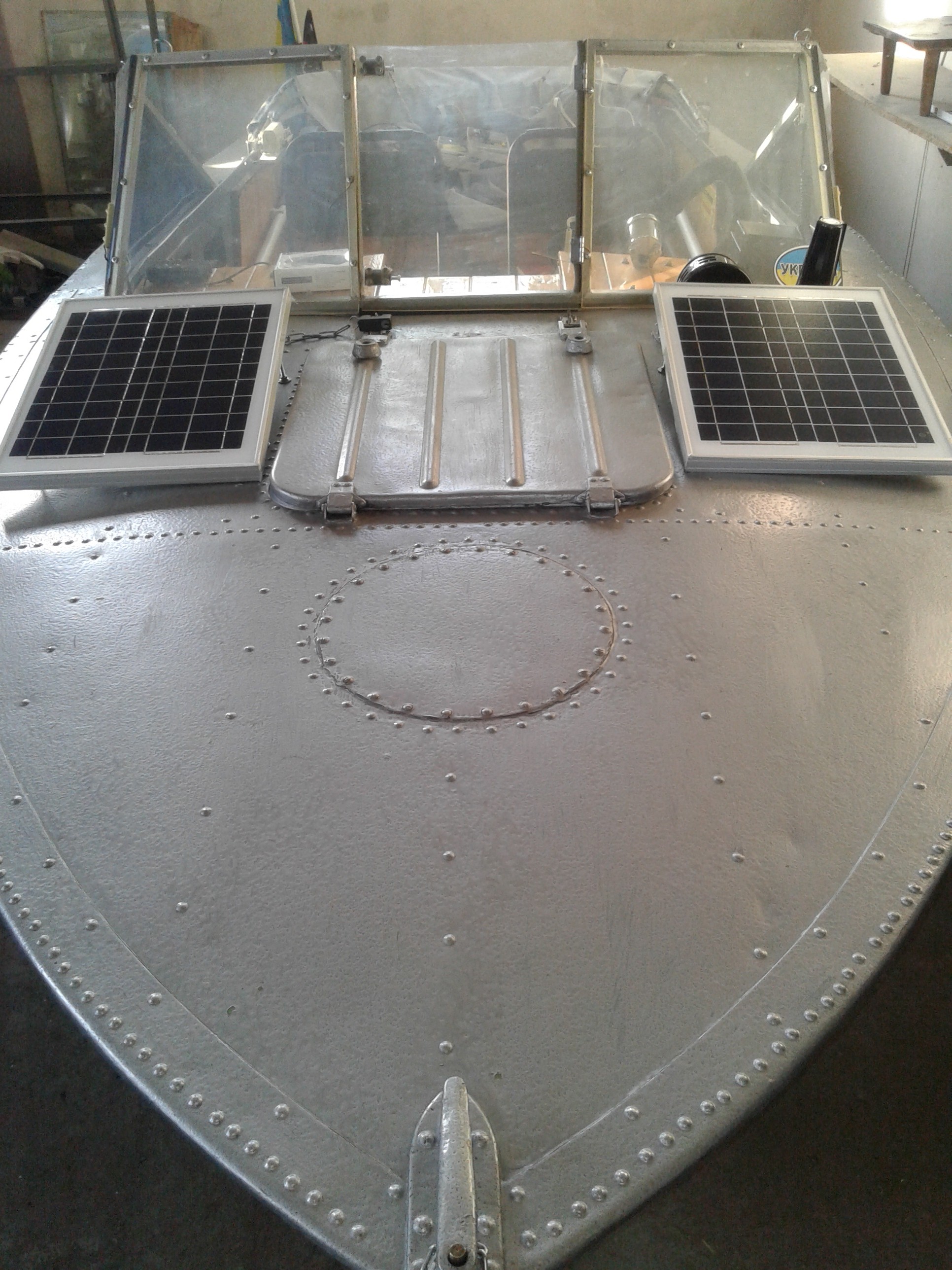

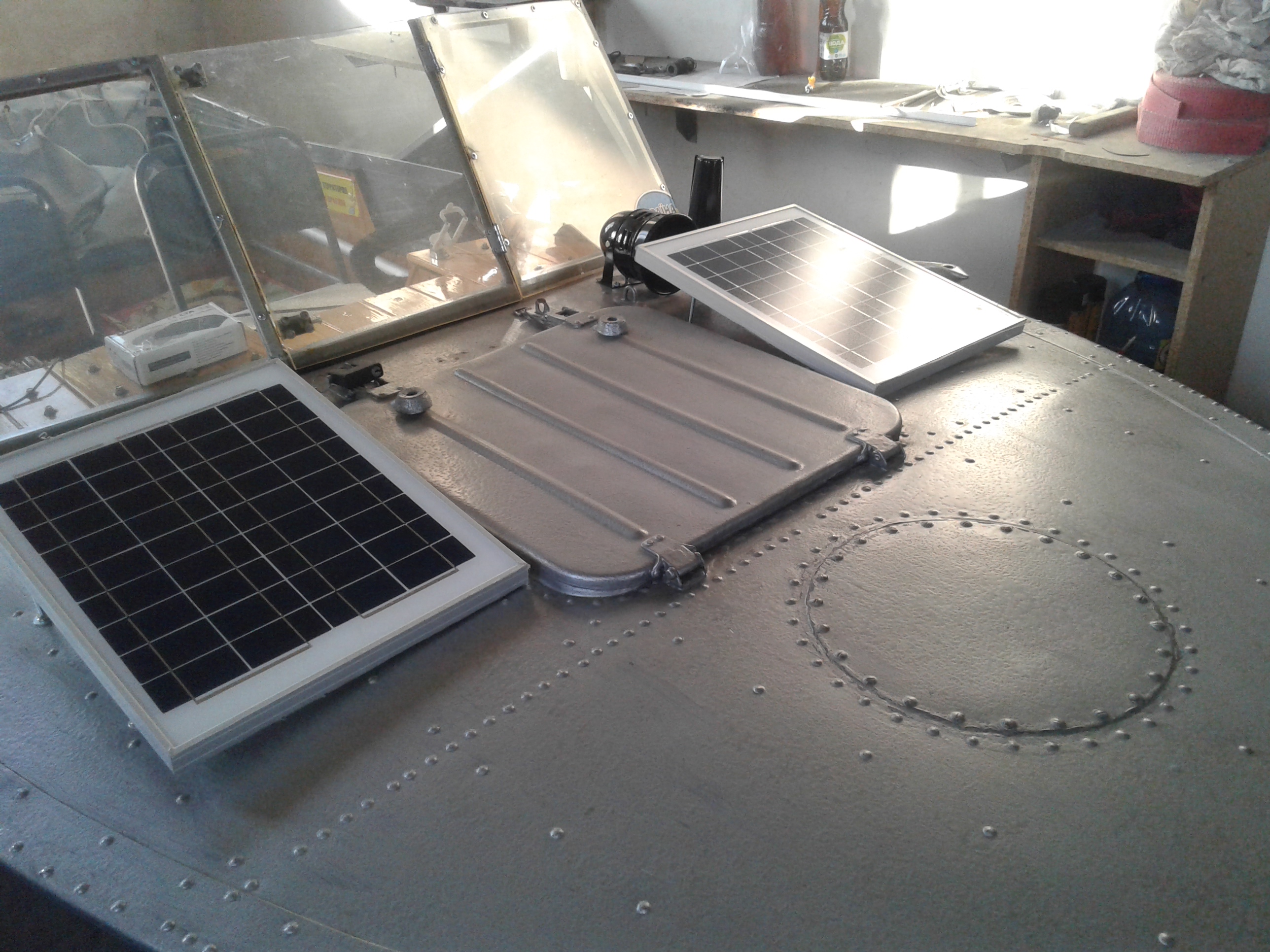

Старий 06.02.2018, 09:35   #794 (permalink)
Аватар для Дмитрий 4146
Карапь: разбит аккупантами
Дописи: 3.110
Сказал(а) спасибо: 988
Типово Re: Солнечная батарея на катере
Назва:  20180205_143414.jpg
Переглядів: 637
Розмір:  960,8 КБ
Назва:  20180205_143445.jpg
Переглядів: 658
Розмір:  1,65 МБ
вот установил свои первенцы...кто что скажет???интересен взгляд со стороны))))
Старий 06.02.2018, 11:16   #795 (permalink)
Аватар для Antonioni2007
Звідки Ви: Киев Роп 6
Дописи: 3.118
Сказал(а) спасибо: 1.019
Ну,со стороны так,неплохо. Гармонирует. Ышшо давай!

Старий 06.02.2018, 21:02   #797 (permalink)
Аватар для владленя
Псевдо: владислав
Звідки Ви: киев оболонь
Карапь: казанка 5 мс 40
Дописи: 543
Сказал(а) спасибо: 359
Поблагодарили 142 раз(а) в 76 сообщениях
Дмитрий. Главное чтоб гости не использовали панели как тумбу для прыжков в воду.
Их хрупкость меня настораживает. Опыта у нас мало в этой сфере, придетса наступать на грабли.

Старий 07.02.2018, 09:54   #800 (permalink)
Аватар для 2093306
Дописи: 1.604
Сказал(а) спасибо: 1.000
Долучення 143462
Долучення 143463
Опасно ты палубу замостил.....затопчут%)
После сезона с панелями я бы их поставил на корму или борт
Солнечные лучи от ряби и волн множатся кратно отражаясь и панелька дает больше КПД,......а прямые лучи только от солнца.
Востаннє редагував 2093306: 07.02.2018 о 09:58.
