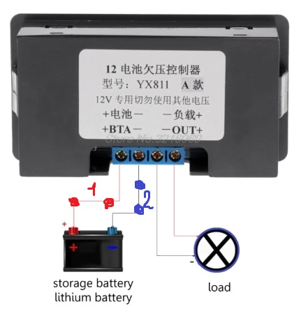

страховка от промашки с разрядом обоих
Нужная вещь или нет ? Посмотрел эл.схему и пока не понял как это работает. Каким образом идет выключение потребителей при падении напряжения до выставленного уровня?
https://ru.aliexpress.com/item/12/32...9d91b3079815-4

в твоей ссылке то просто контроль разряда,при падении заряда аккума,отключит потребителей дабы не усадить в хлам...и всё)контроллер для солнечных это тоже делает,отключая нагрузку если аккум сел...

Еще раз посмотрел...не понял каким образом подключается по схеме нагрузка( потребители) ? Аккумулятор вижу. Светодиод вижу. А нагрузка где?
Подключение возможно по точкам 1 или 2 ? Последовательно.
Назва:  контроллер разряда.jpg
Переглядів: 433
Розмір:  39,4 КБ

походу OUT и есть нагрузка...ну выход на потребители...но судя по клемной части,то чисто на мелочёвку,прикуриватель,дабы туда втулить к примеру холодильник, походу может "испугаться",за стартер вообще речи не идёт в данном случае...так чисто музыка,зарядка мобилок,ну ледсвет)

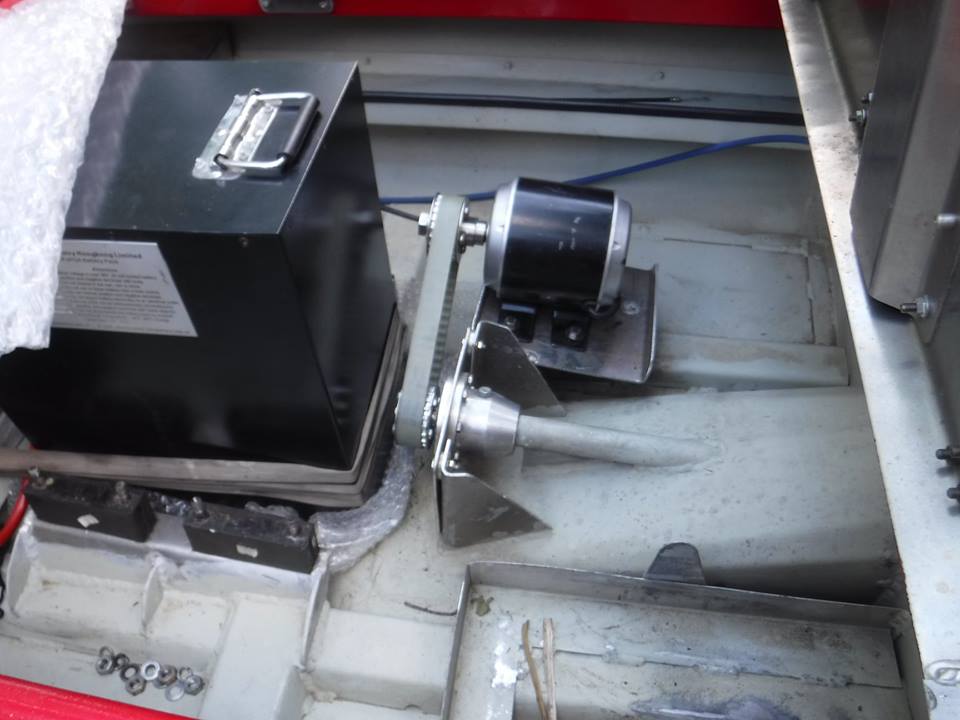

Аватар для Дмитрий 4146
Карапь: разбит аккупантами
Дописи: 3.110
Сказал(а) спасибо: 988
Типово Re: Солнечная батарея на катере
Петров Саша, видел я этот бот)))мне такая конструкция в корне не подходит,при ночёвке на островах,у берега вода сииильно отходит,раздавит мой прог своим попом винт под днищем,а вот движочек из электроквадрика,эт тема,яж давал ссыль на подобное от электромобилей и электромотоциклов,цена вопроса в раёне 20 т грн...и поставив на ногу твоего ветерка,будет очень ГУТ!заодно и лодка улёгшись на берег при отливе ничего не повредит...20 и чуть более пока выделить не могу

Назва:  35521335_2078792009005758_6415756682873274368_n.jpg
Переглядів: 418
Розмір:  60,4 КБ

Аватар для Петров Саша
Карапь: длинномер + надувас
Дописи: 1.417
Сказал(а) спасибо: 347
да я не про бот и не про врезку под днище...я про отношение к электротяге...до и за тот двигун за 20тыщ написал...на той же "вольте" можно найти двигун с такими же параметрами но дешевлеЭлектродвигатель 48-72v4500w BLDCну поковыряться немного с охлаждением.
без аккумов все равно дела не будет...
