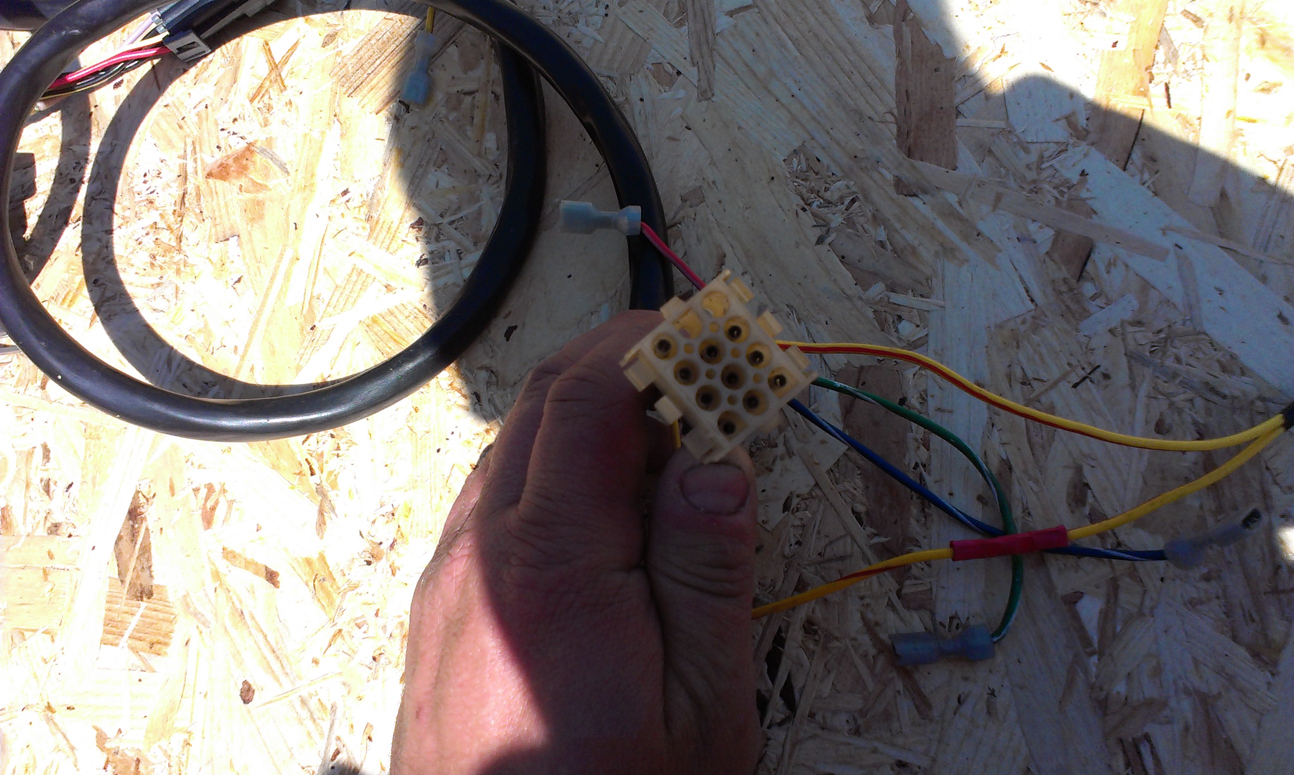

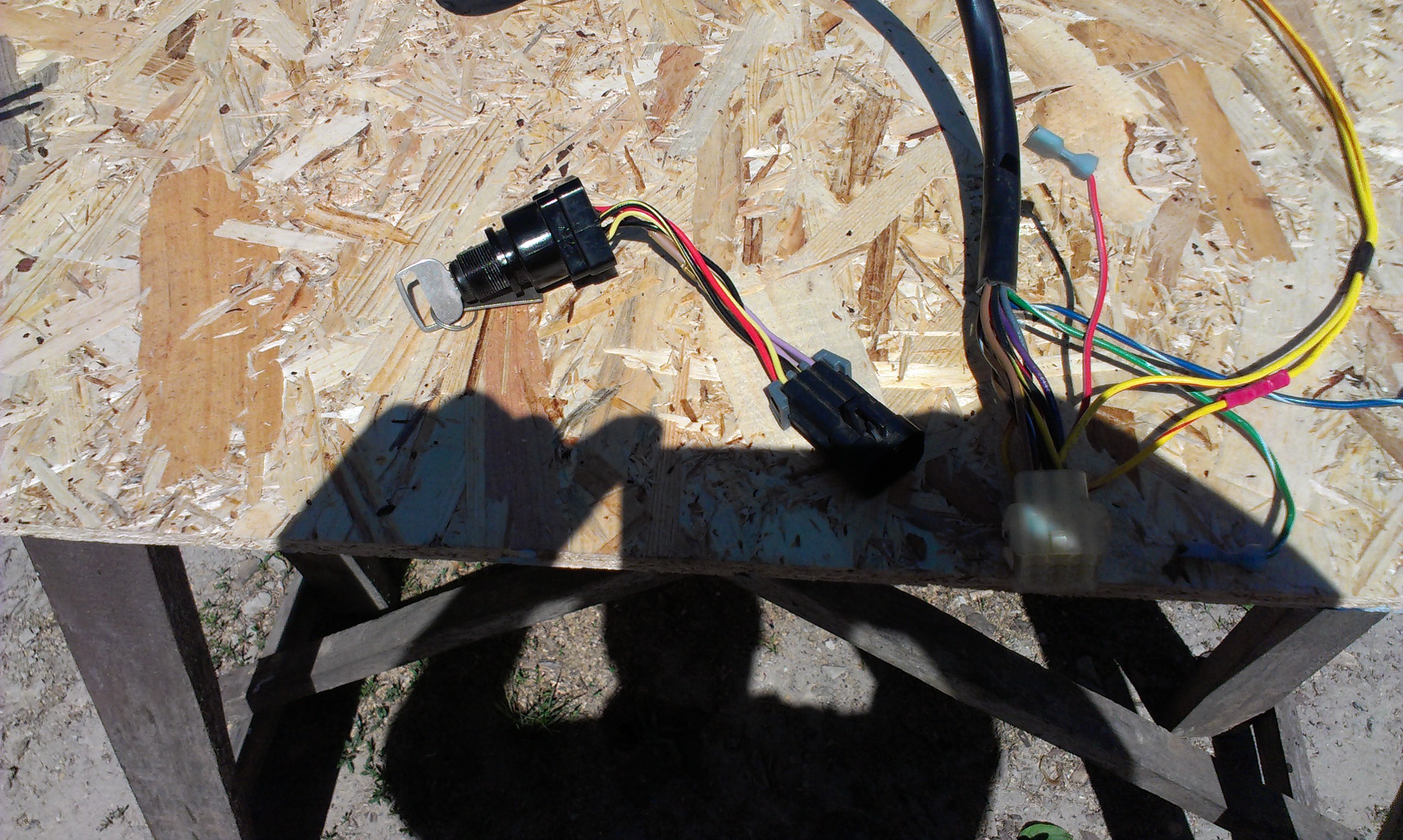

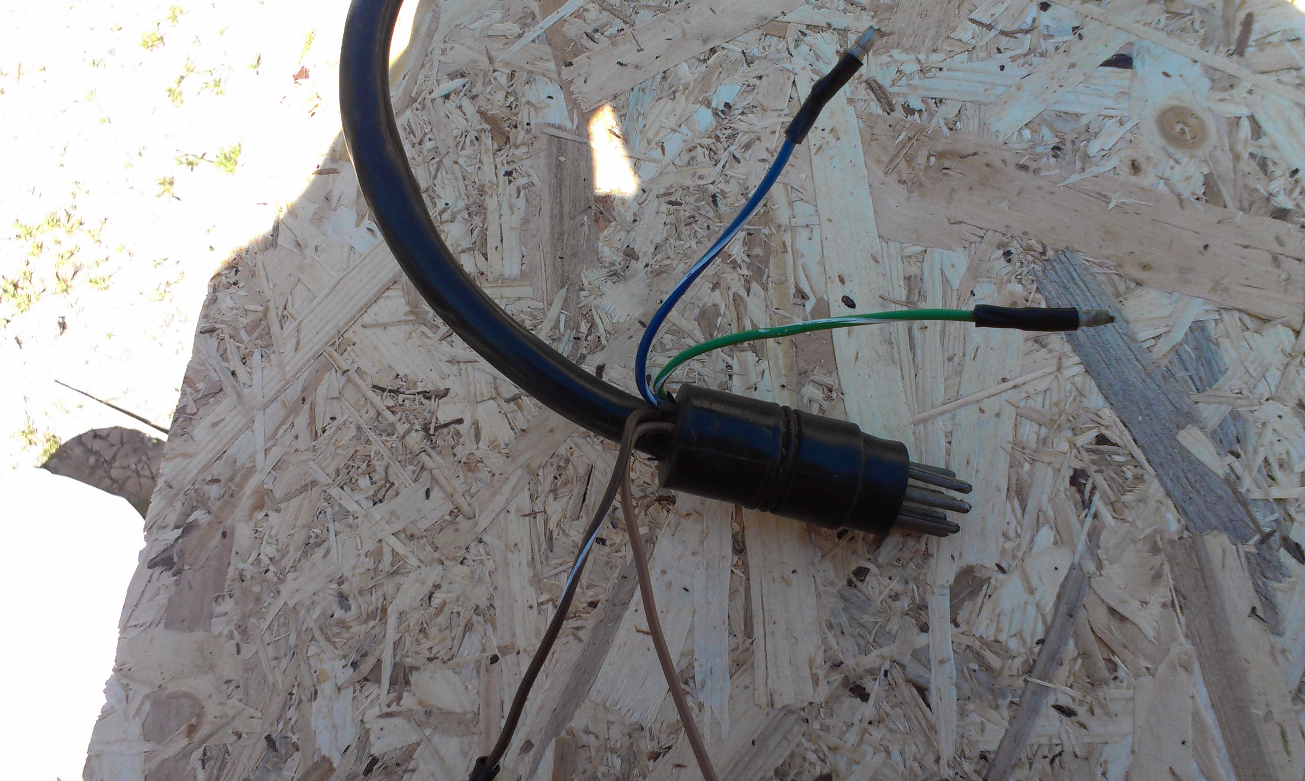

Подскажите как разобраться с подключением замка к мерковской проводке 8 ми пиновой. Оле Гена.

Рома, возвращай эхтот замок продавцу в зад, он тебе не подойдёт - у него нет функции Пуш то Шоке, а у тебя мотор карбовый и эта функция тебе нужна будет для холодного запуска мотора.
А где взять такой как нада? И как их отличить?
Старий 10.05.2013, 13:35   #65 (permalink)
Типово Re: Правильная електрика в лодке от А до Я
Телефон знаешь, есть такой и даже с разьёмом, таким как на проводке у тебя, ответная часть. Ключик утапливатся должен

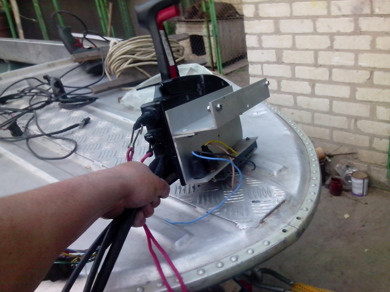

Готовлю лодку к покраске и все с нее снимаю.

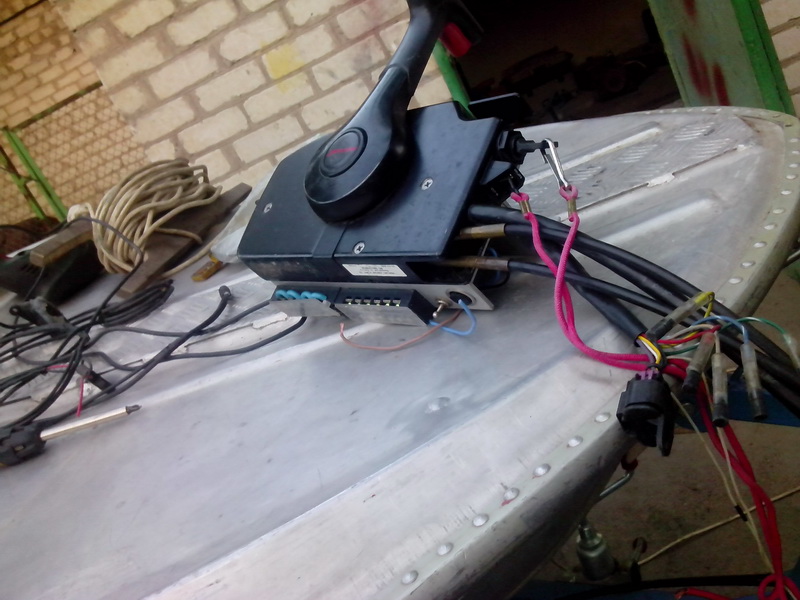

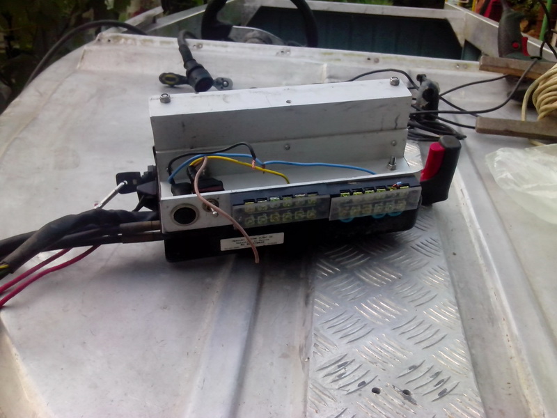

Снял коммандер с кронштейном под него, На кронштейне снизу крепятся клеммные колодки, кнопка дистанционного включения/выключения прерывателя массы, и тумблер трюмной помпы.
Вместо тумблера лучше кнопки или что бы тумблер был не фиксирующийся. Т.к. с фиксирующимся можно забыть про то что помпа принудительно включена и спалить ее когда она выкачает всю воду.

Это ж насколько коммандер стоит от борта то. Не мешает Денис?
8см
наоборот, получается удобный подлокотник
Тратится дополнительно на врезной коммандер не было жилания, да и соорудить такой монстрский кронштейн мне было быстрей и проще чем делать клин под коммандер. Так же хотел сохранить доступ к шилде и не перевешивать ее. И как оказалось этот кронштейн замечательно прижился. Удобно ни разу даже не былоо намека на задевание пальцами об рамку стекла или руль, который тогда еще был родной крымовский - алюминиевый и большего диаметра чем теперешняя баранка

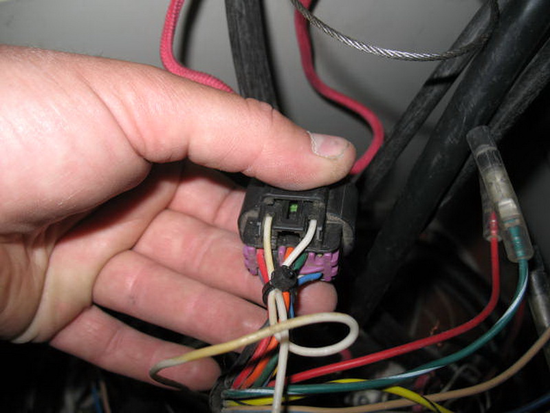

Задали вопрос в личке по подключению таха, может кому еще понадобится.

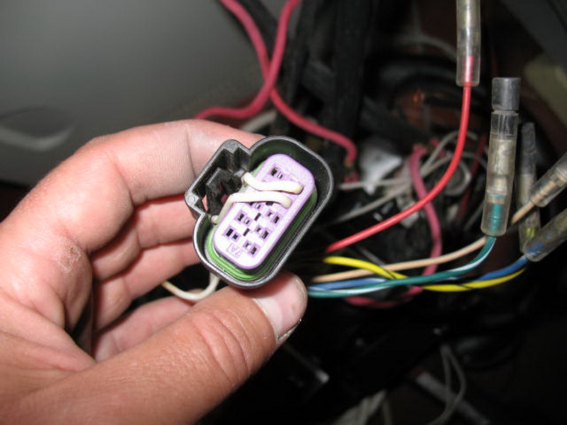

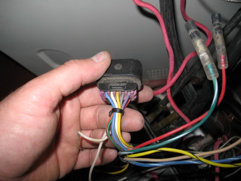

Мотор Мерк 25ефи, возле коммандера есть фишка Смарта, зачищаем и лудим 2 провода, засовываем через обратную сторону фишки и засовываем в следующие пины:
"-" я брал общий (хотя можно и с фишки найти)
Серый - сигнал
Фиолетовый - "+" при включенном зажигании
На фото серый и сиреневый - верхний ряд справа.
Закрываем защитный колпачек фишки и пользуемся, ничего не нужно подрезать и паять
