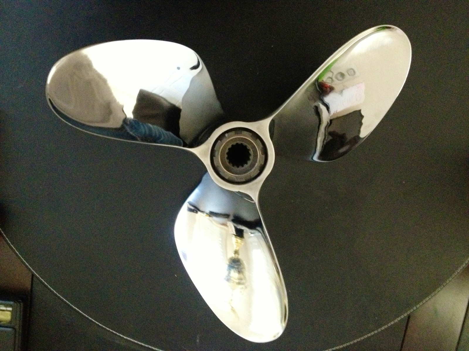

В ситуации со своим комплектом когда заменив алюм. винт 13,5 Х 15 на нержу, которая на фото 13,5 Х16 получил 6 км/час.
На прошлом комплекте у меня лодка шла 65км/час(Бустер М Яма 60)приходилось 2 раза доказывать.....люди не верили и грешили на ЖПС и на "тюнингованый" мотор.
Ну а я от вискаря не откажусь, потому как если аллюминиевый правильно подобран, то замена на стальной не даст прироста 6км/час.
В Вашем случае если такой прирост имел место, то значит аллюминиевый винт был неоптимальный, а когда вы его заменили на оптимальный стальной то и произошел прирост скорости.

Судя по подписи, у тебя Робинзон, значит мотор 50=60 л.с. Вот выкладываю фотку винта (любимая мной форма лопасти) который даст прирост 10% гарантировано. Размер 11, 1/8 Х 14
Забыл добавить что алюминиевый винт, после 5000-5300 об. уже не "работает", лопасти "заворачиваются" мотор раскручивается дальше, а скорость не повышается практически.
Витя, я думаю Меркури трофи спорт тоже даст 10%спокойно. Проверенно на комплекте Яма 60 + Финик 470. Хотя он и 4 лопасти, по форме очень напоминают те, что ты вылоил.

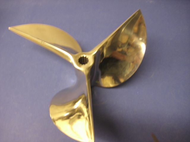

Винт конечно знатный и зачетный. Только как говорится полуправда хуже неправды. О чем это я? А я о том что даже постороннему видно что форма винта очень близка к спортивной. Да, именно такой винт даст +10%, но только в сравнении с люминявым винтом классической формы. Но речь то идет о том что простой пересиченый гражданин имея самый распространенный аллюмин Солас, покупает похожий стальной - и он не получит +10%.
А так конечно можно вот еще предложить вариант - см фото. Всего каких-то 700 долларов и получаете прирост 6 км/час. %)

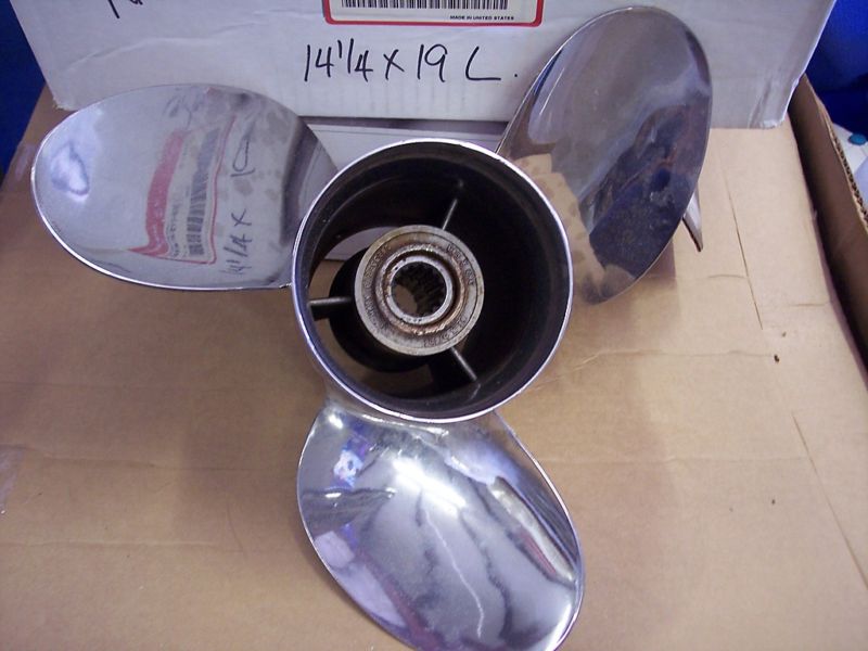

И стоит он 280 дол. Вот фото люминия классический, ямаховский и практически с такой же формой лопасти
Виталик, где ты нашёл спортивную форму, вот покажи плиз. Если следовать твоей логике, то все винты Мичиган Вил надо отнести к спортивным, даже серию Вортекс, которая люминь.

Спортивных винтов с выхлопом через ступицу не бывает.
тот винт что я привел фотку на ебее стоит 600 без доставки сюда. В названии присутствует слово Racing.

Виталий, я пишу про винт, который я показал, а ты наверное про свой. И мне кажется что он для больших моторов, заметь какой вход в воду....он очень упористый.
И ещё раз повторюсь,СПОРТИВНЫХ ВИНТОВ С ВЫХЛОПОМ ЧЕРЕЗ СТУПИЦУ НЕ БЫВАЕТ!!!!
Гена, просто посмотри на эти две фото и скажи - ты видишь по форме лопасти какой винт спортивный а какой обычный? (на выхлоп не через ступицу давайте пока не обращаем внимания). Я думаю видишь. Вот и ответ на твой вопрос.
