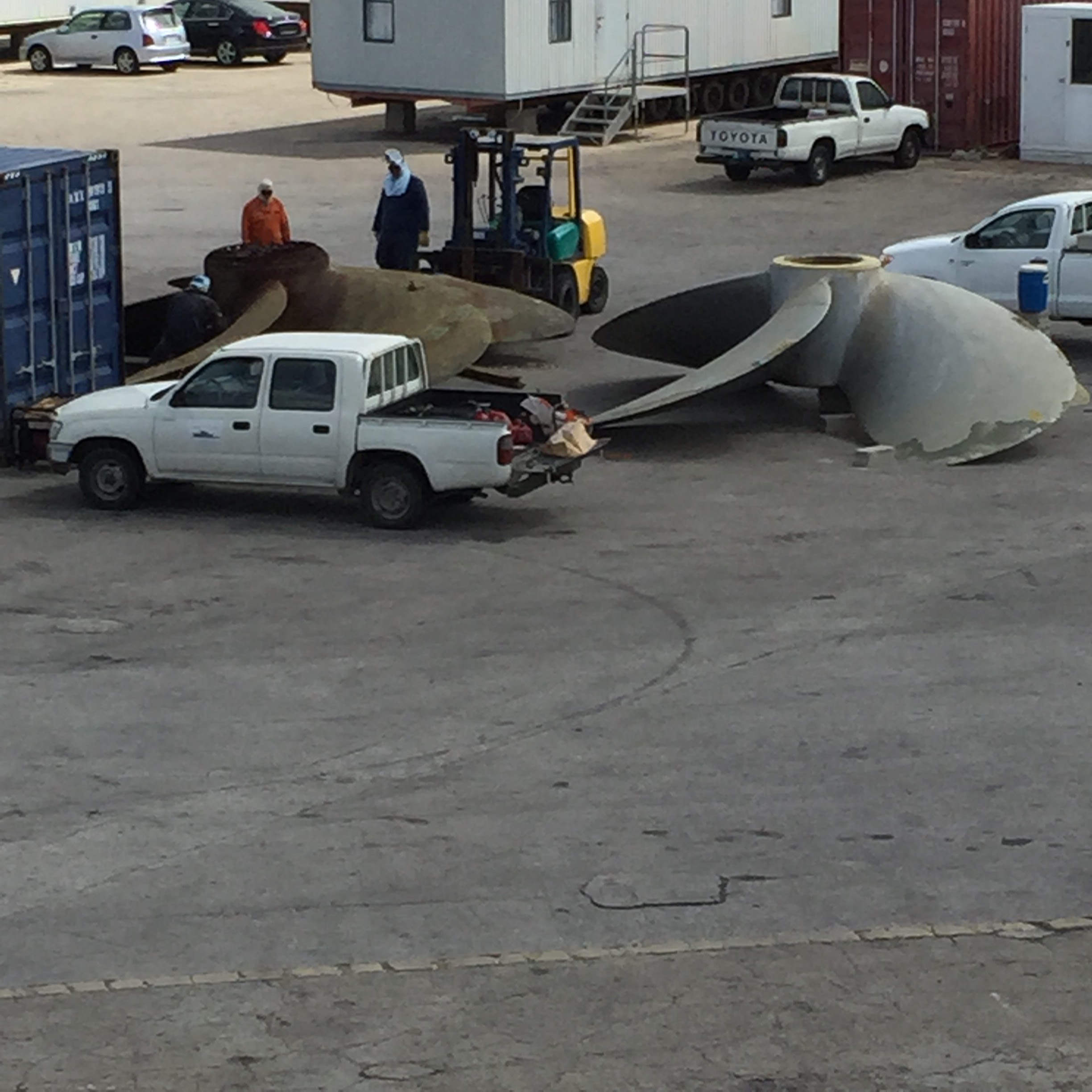

Вот такой винтик увидел сегодня. Как думаете3 Суза 60-ка-потянет? Вот еше интересный комплектик. Сорри за оффтоп.
Суза может и потянет,а доставку на Украину кто потянет?
