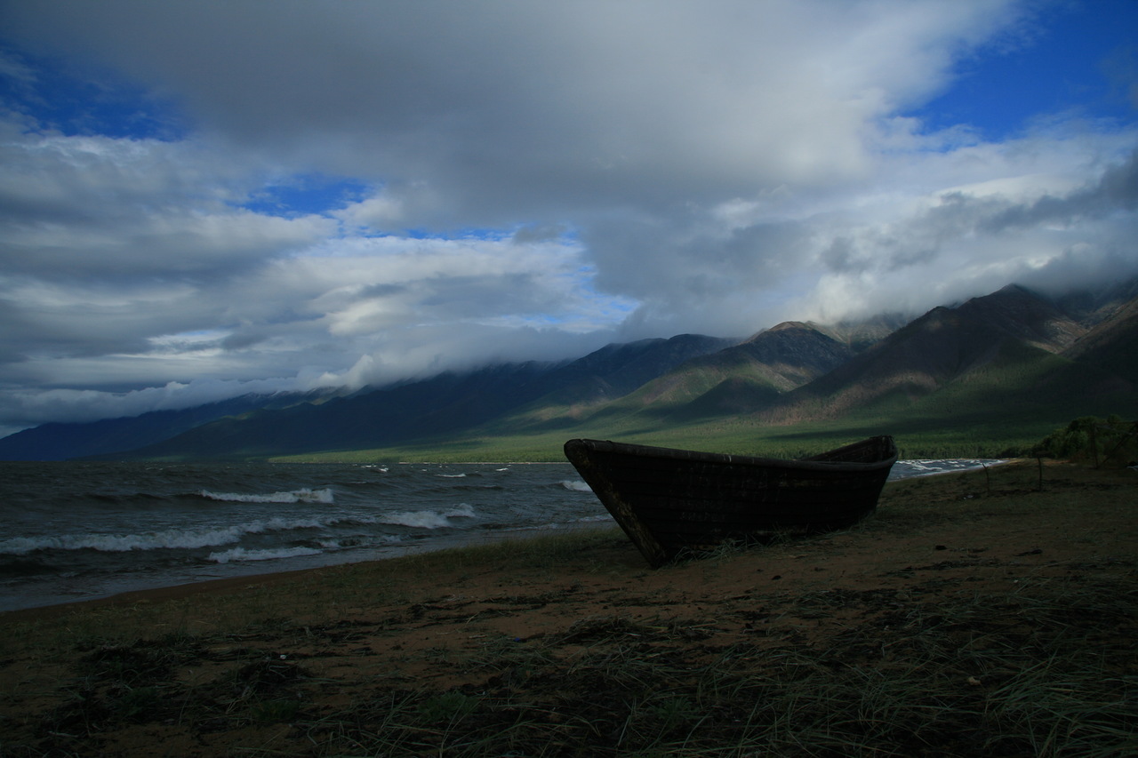

Допис від Dimakdo Переглянути допис
Женя, а лента на соединении листов-?
тиоколовая? та которая сохнет? видишь фото? это дора (название судна), какой гадостью ее пропитывают не знаю, запах жуткий, но вот этим составом пропитываешь стык, подогреваешь и радуешься жизни. Не совсем правда научно, зато эффективно.
Мы правда этим не маялись.
