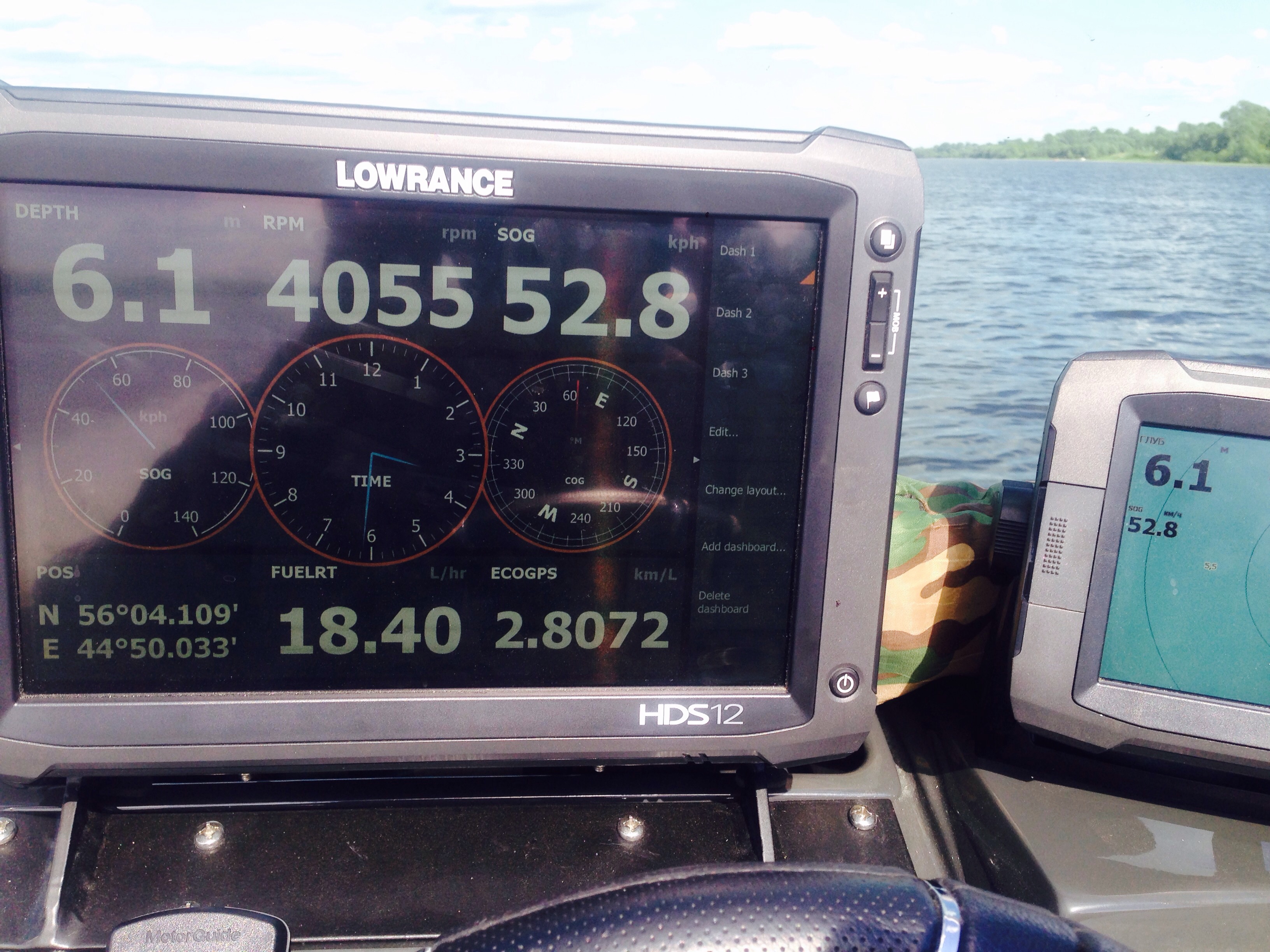

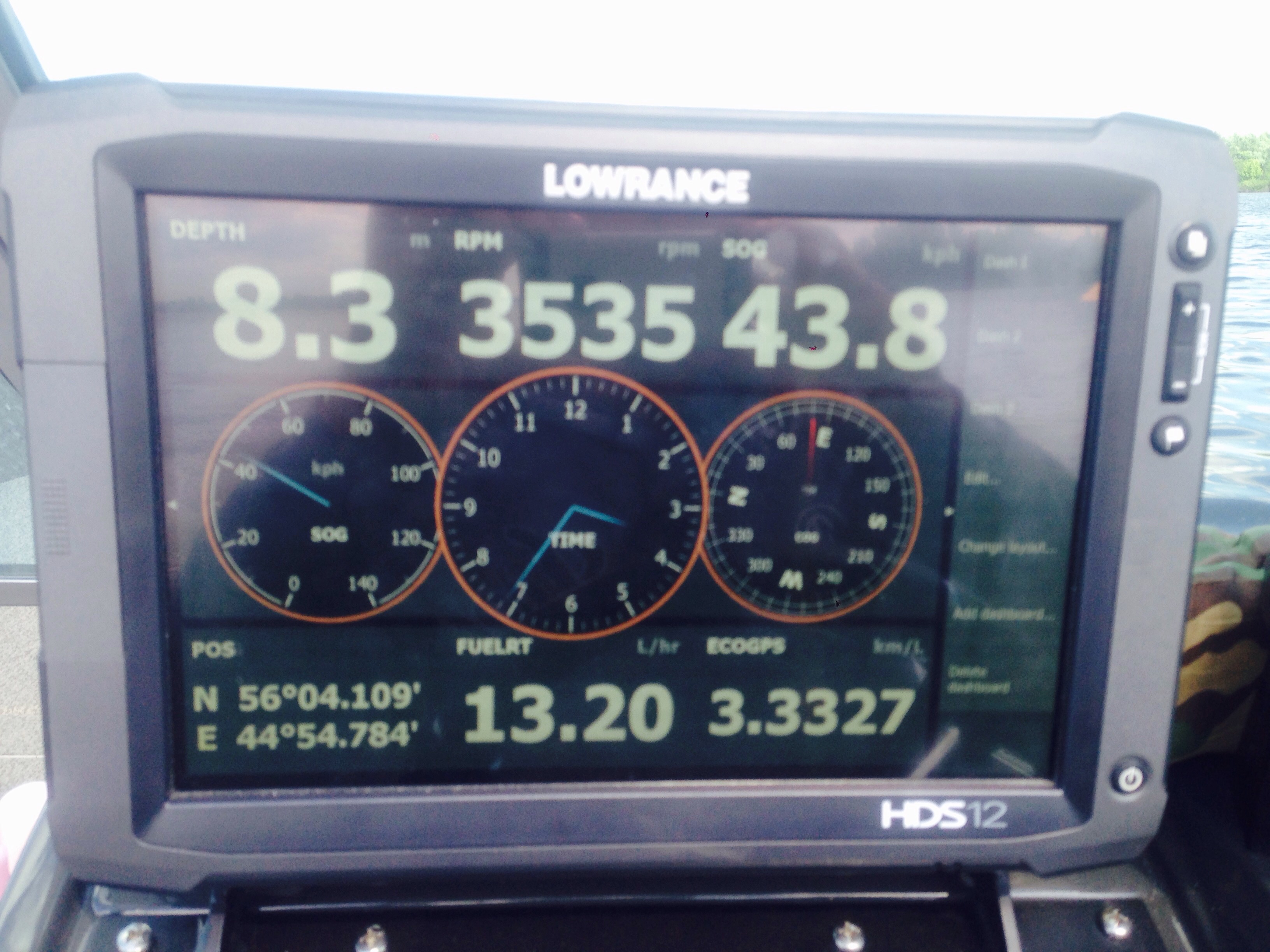

Отпишусь и я. Тестили с Sergey33 несколько винтов. Его результаты он отпишет сам, но они к сожалению по слабее. В лодке весь рыболовный шмурдяк, который необходим, все тот же МГ на носу, теже АКБ. Погода ветреная, ветер порывистый по течению, +25 гр и выше.|||| Лазер20" 1чел-100кг,по теч 5700-76км/ч, против 5700-71км/ч, 4000-50км/ч, но чувствителен к загрузке и не цеплючий-не понравился!|||| Трофи Плюс 19" как один чел 100кг так и двое 100+85кг, загрузку не чувствует, сильный удар при включении передач, выход на глис очень хорош, очень низкая глис скорость, управляемость на высоте, по теч 5500-5600-72км/ч, против 5300-5400-66км/ч, 4000-50км/ч не понравился, вот с лифтом бы его попробовать.|||| Сузучий 18" 1чел по течению 6100-6150-77,5км/ч, против 6000-6100-72км/ч, 2чел по теч 5800-75км/ч, против 5750-71км/ч, 4000-44-47км/ч.-винт хорош, добавить бы 1/2" шага).|||| Пауэр Тэк 19" 1чел по теч 5600-5700-74км/ч, против 5600-5700-69км/ч, 4000-47км/ч.|||| ТР Экспрес19" 1чел по теч 5800-76км/ч, против 5700-71км/ч, 2чел 5700-5800 69-74км/ч, 4000-48-52км/ч, расход 16-22л/ч больше всего понравился этот винт!

ID:	136570 TP Express19" по течению без порывов ветра,более менее тихая погода, 1чел

Назва:  image.jpg
Переглядів: 378
Розмір:  1,60 МБ
