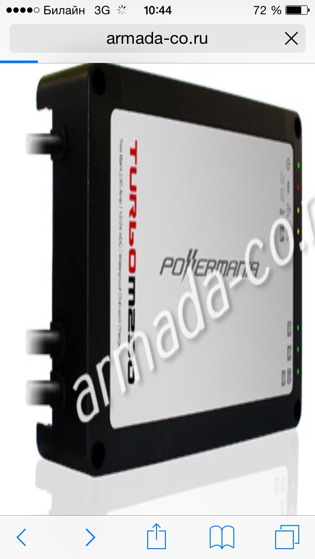

Sergey44,
Встречный вопрос... Что за зарядное? Модель? Характеристики?
Sergey44 04.05.2017 10:34
Re: Finval 550 Evo
Turbo M230 2x15A. Если не ошибаюсь, вроде она.
Sergey44 04.05.2017 10:59
Re: Finval 550 Evo
У темі 1 долучень
Долучення 133742
