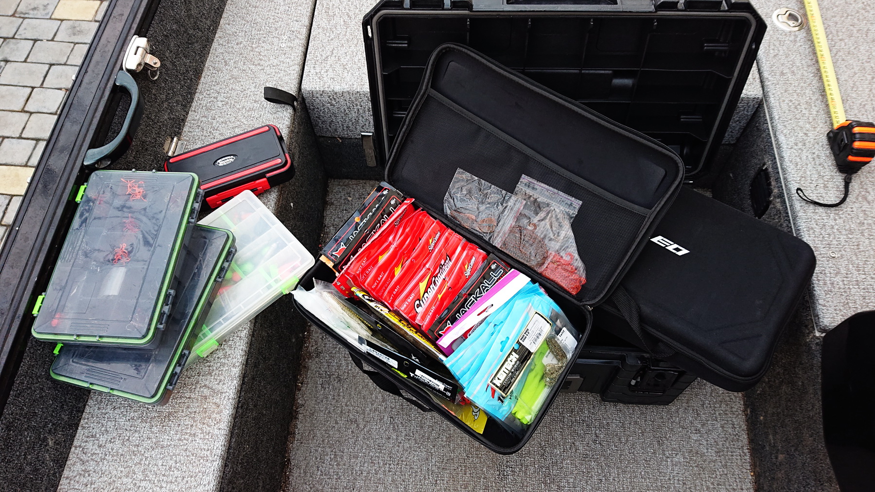

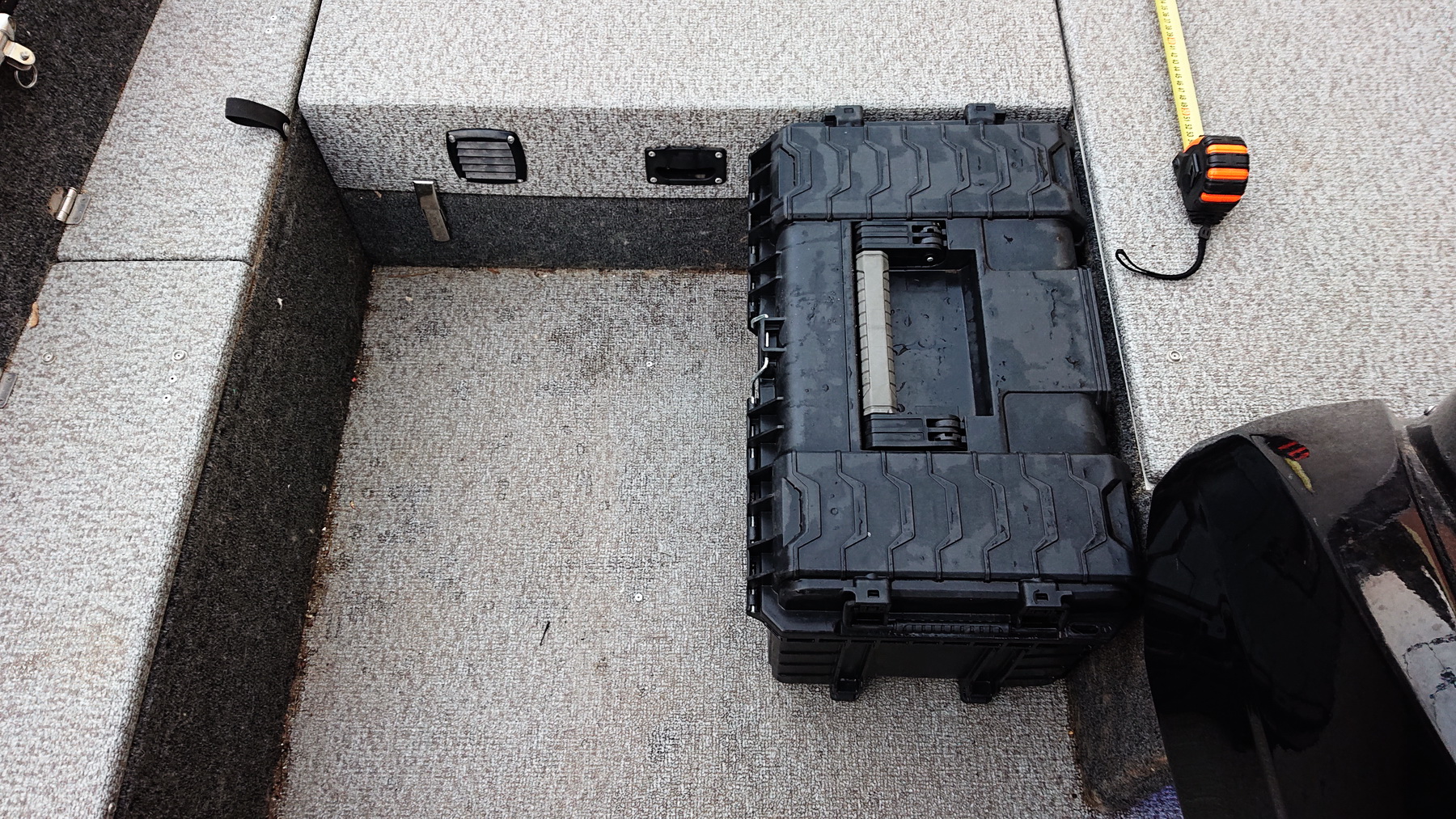

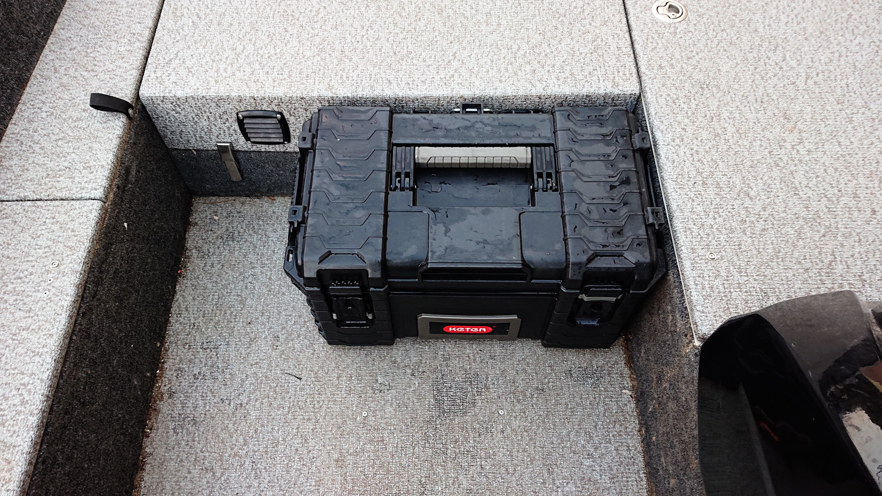

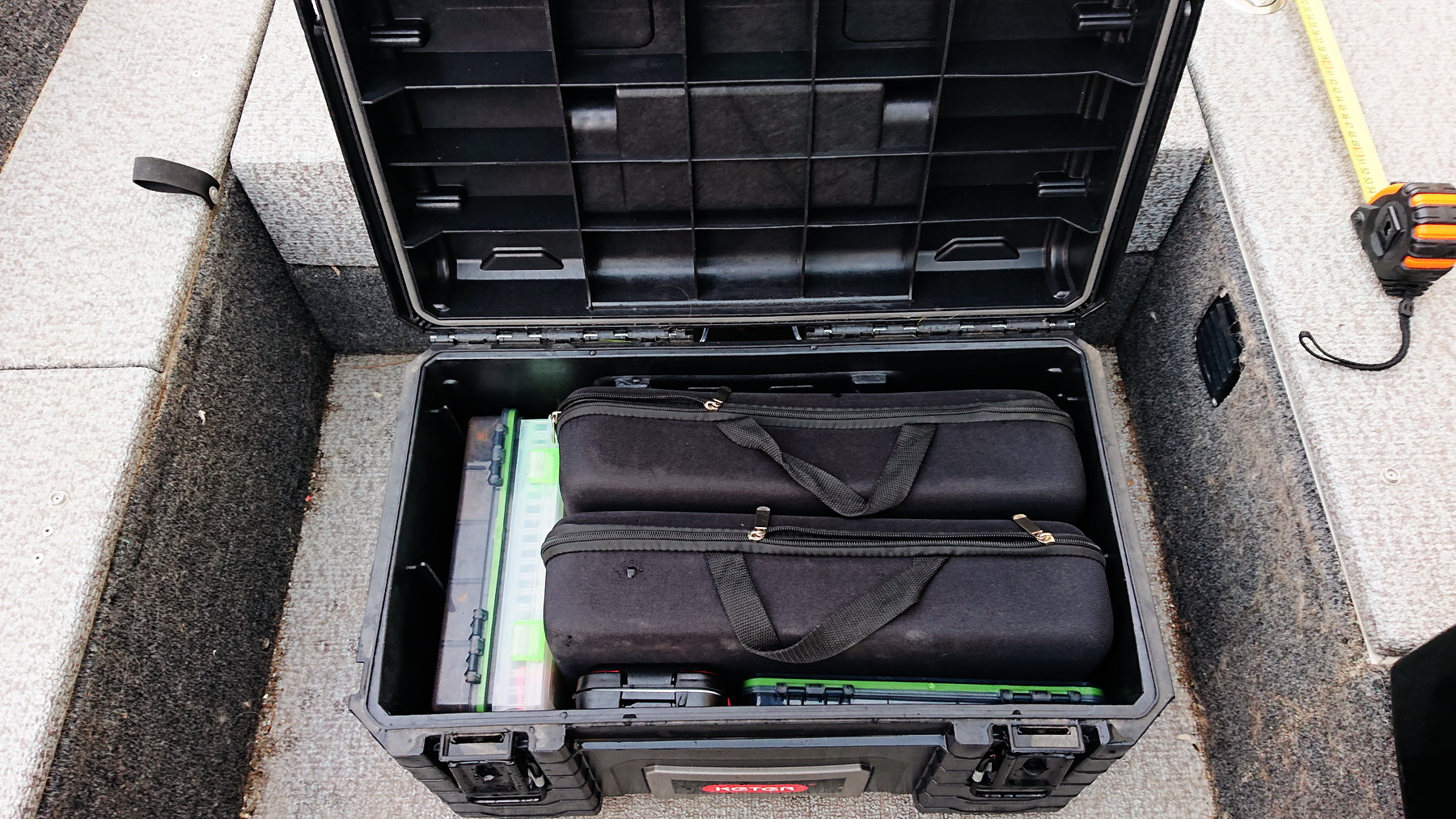

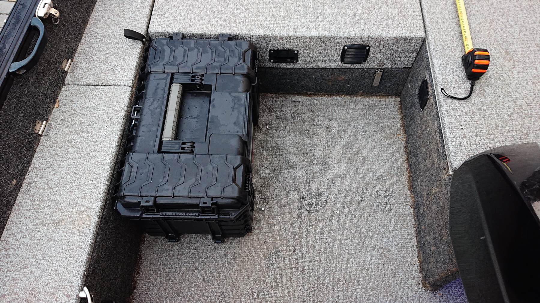

Так, а куда ж складывать приманки в этой лодке. Я предварительно договорился с Павлом, с Финвала, что мне сделают ящик, если я набросаю его чертёж. Это было ещё в прошлом году, но руки так и не дошли и подозреваю что уже и не дойдут, всё как-то времени нет, то ещё какие заботы. Поэтому под приманки использую строительный ящик, подбирал чтобы по высоте был по лодке и обязательно водозащитный, в крышке стоит резинка уплотнительная.
Ящик такой:
Он используется как ящик для приманок, и как столик, и как стульчик для пассажира.
В него влезло у меня всё спинниговое, силикон/крючки/грузики. Ещё несколько коробок раскиданы по рундукам, ну и приманки для работы на полке в рундуке с баком. Если ехать куда-то далеко, то можно взять ещё один такой же ящик, для воблеров к примеру.
Большой плюс, что ящик одним махом можно забрать с лодки, к примеру чтобы перебрать приманки. Второй плюс, в нем приманки не отсыревают, ну конечно если не класть их уже мокрыми, в рундуках по осени конечно влага не высыхает просто.

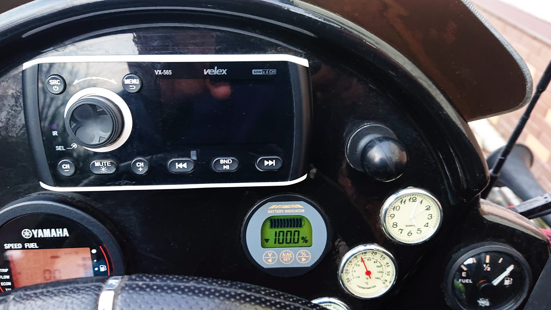

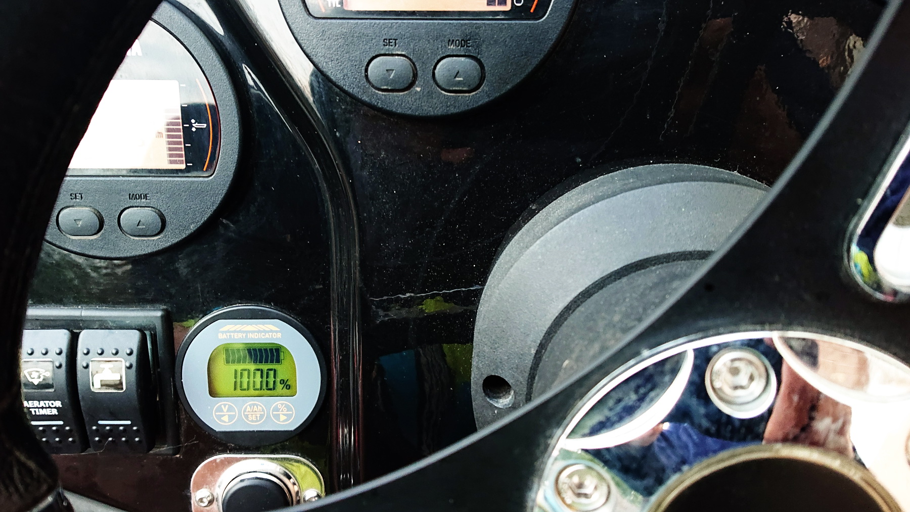

Из последних установленных заморочек, я поставил 2 кулонометра, купил у китайцев на али, в поиск закинете "Coulometer TR16". Взял на 350А, типа на вырост, когда придётся менять АКБ, на минкоту поставлю по больше АКБ. Обошлись по 1000 грн примерно.
Место на панели им нашлось, один, на минкоту, стал слева, как там там и был, второй под магнитолой:
Без глюков не обошлось, тот который на сервисный АКБ стоит, работает всё чётко, пару раз его сбрасывал на 100% заряда, а то показывал 95-96%, сейчас походу всё запомнил и показывает корректно. А вот второй, на минкоте, не видит заряда, так как подключен типа АКБ 24 вольта, а зарядка у меня отдельно на каждый АКБ 12в. В итоге разряд он показывает и остаток ёмкости, а заряд каждый раз приходится клацать на 100%, в общем если поставить 24в АКБ, то всё будет корректно.
За день рыбалки, это примерно 10-12 часов, минкота съедает примерно 20-30% заряда 100А АКБ, это в режиме электроякоря, если на ней ещё и активно кататься, то можно и 60-70% заряда потратить легко. Сервисный АКБ остаётся на уровне 80%, это весь день не выключается эхолот и бумкает магнитола, тут альтернатор конечно вещь, подзаряд идёт уже на минимальном ходу. Т.е., если выбираться на дальние рыбалки, то на сервисном АКБ наверно можно будет протянуть и неделю, если мониторить потребителей. Ну а на минкоте дня 3 можно будут откататься в режиме электроякоря по тихой погоде.

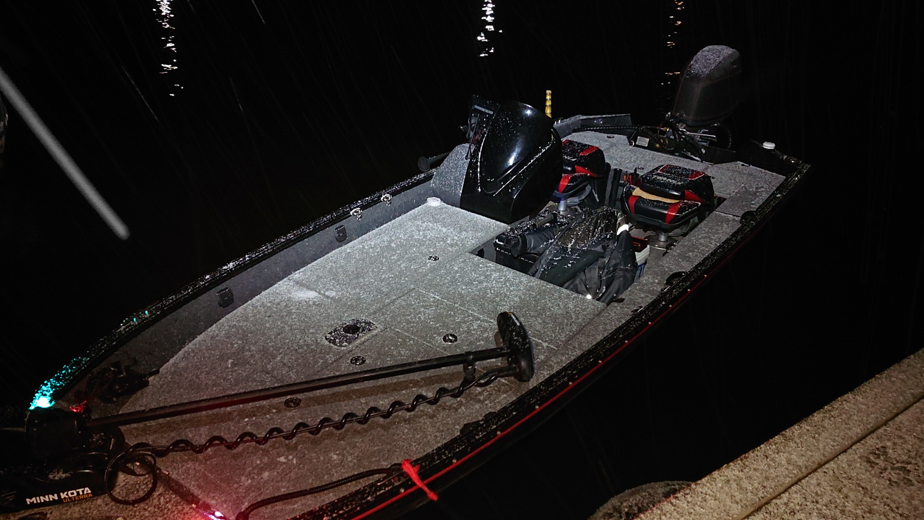

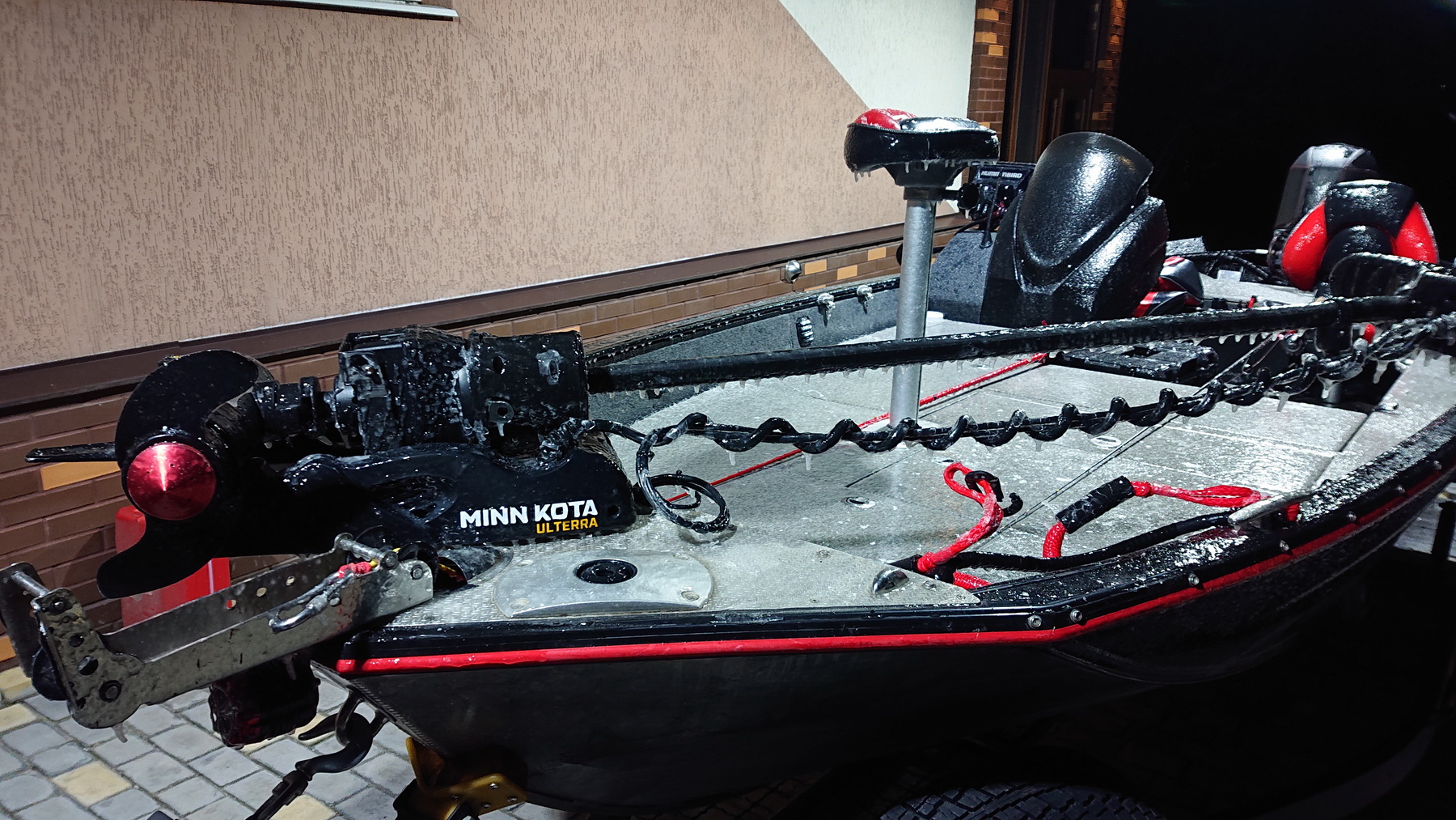

В этом году, в декабре, опять вляпался в минусовую температуру. Утром было хорошо, +3, чуть посыпал снег и до обеда было норм.
После обеда развернулся ветер на север, к вечеру раскачался наверно до 8 м/с. Уже после обеда минкоту забрызгало водой, пока в воде она норм работала до самого вечера, потом не смогла сложиться, так как примерзает пластина металлическая снизу. Фен аккумуляторый с собой уже вожу, чуть прогрел, сложилась минкота, пора домой. Пока был в черте города, ветер был не такой злобный, выскочил за мыс, а там уже срака полная, высокая и короткая волна. На глиссере сильно забрызгивает боковым и сразу обмерзает всё, скинул скорость, в лодку влетело 3 волны подряд и под ногами уже не слабо бегает воды. Тут косяк, сливные отверстия мелкие, их сразу забило шугой и вода не уходит. В общем слив буду переделывать. Дома лодка была как каток, рундуки не открыть, в общем фен это вещь
