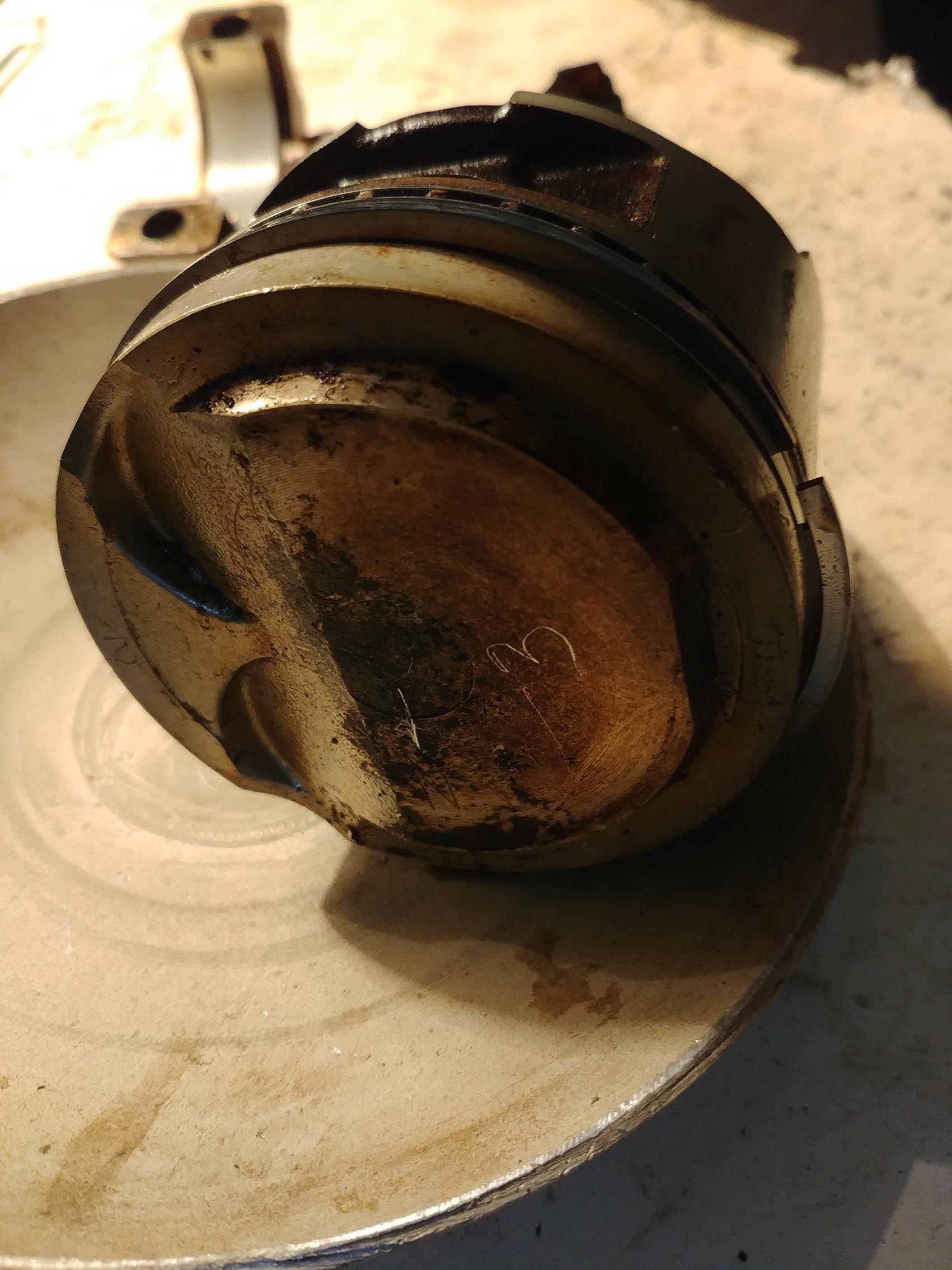

Старий 10.02.2022, 02:52   #23 (permalink)
Псевдо: Ярослав
Дописи: 3.675
Сказал(а) спасибо: 1.409
Типово Re: восстановления мотора Тойота Корола

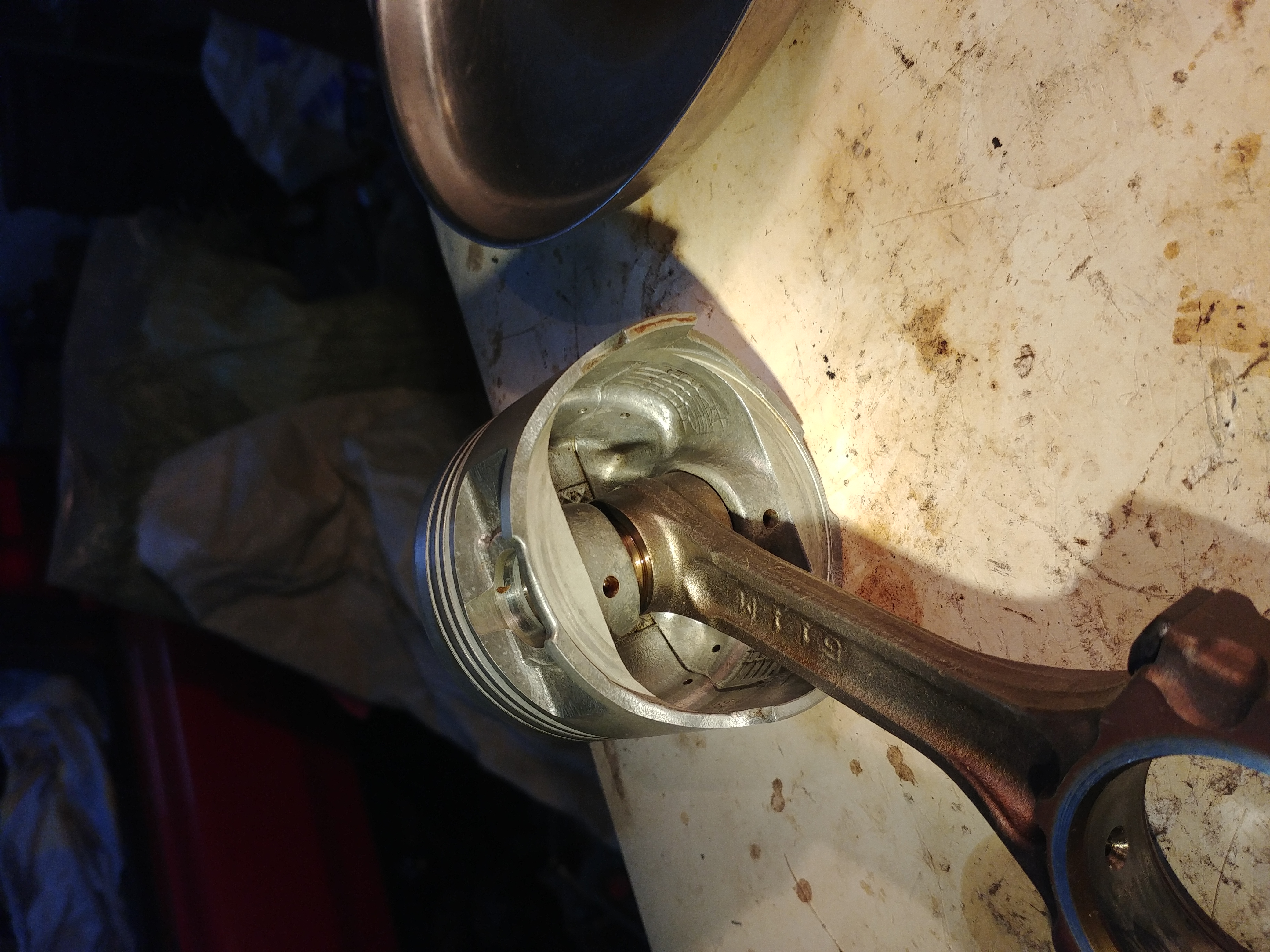

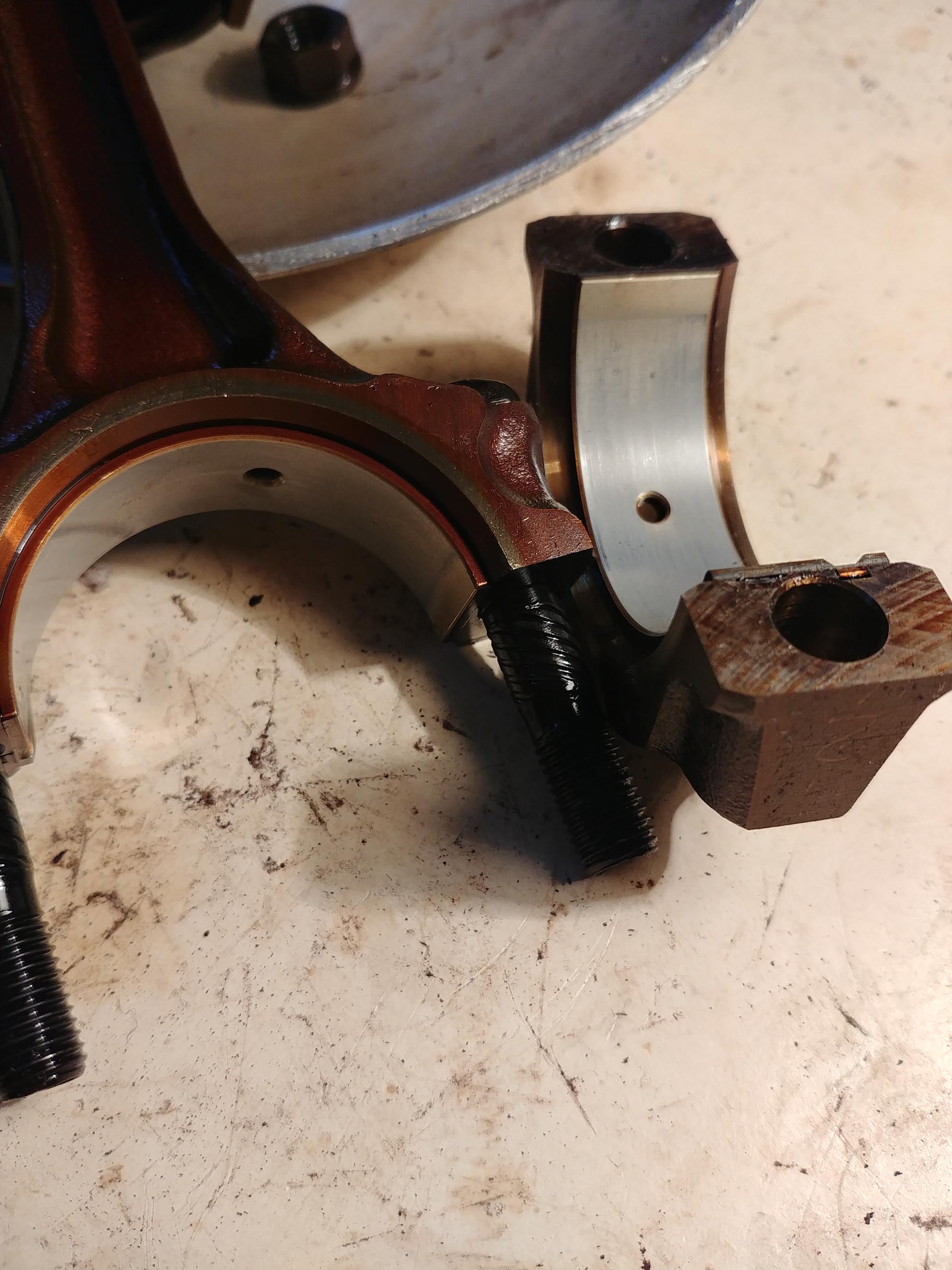

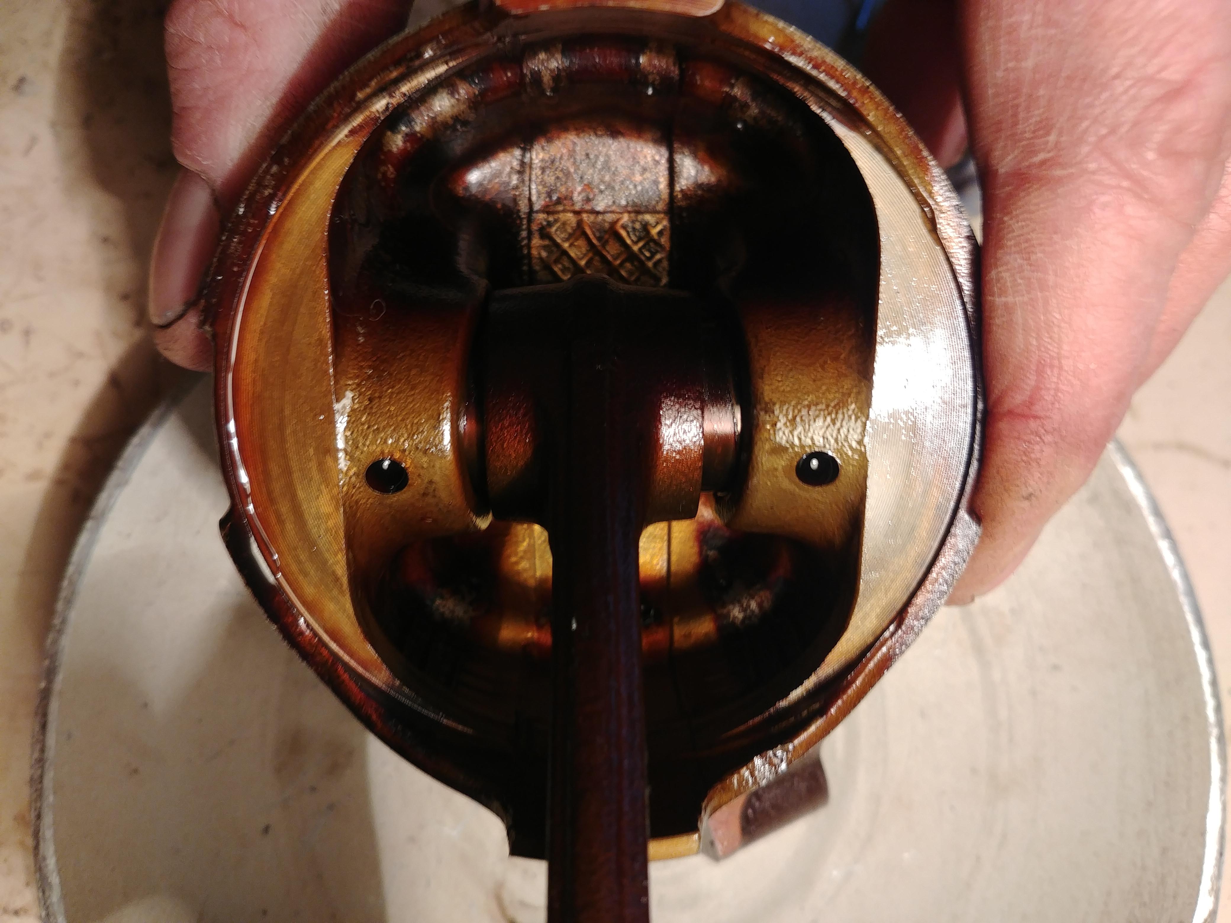

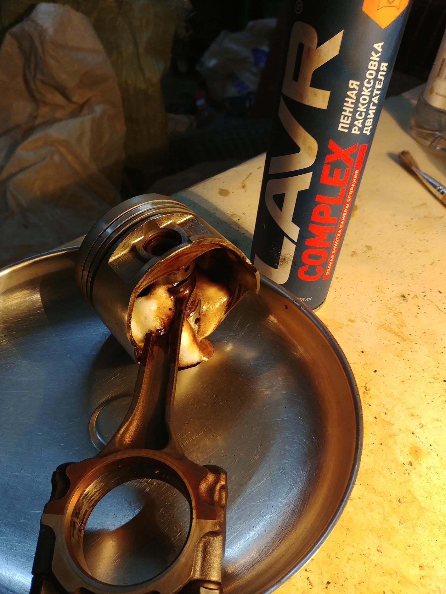

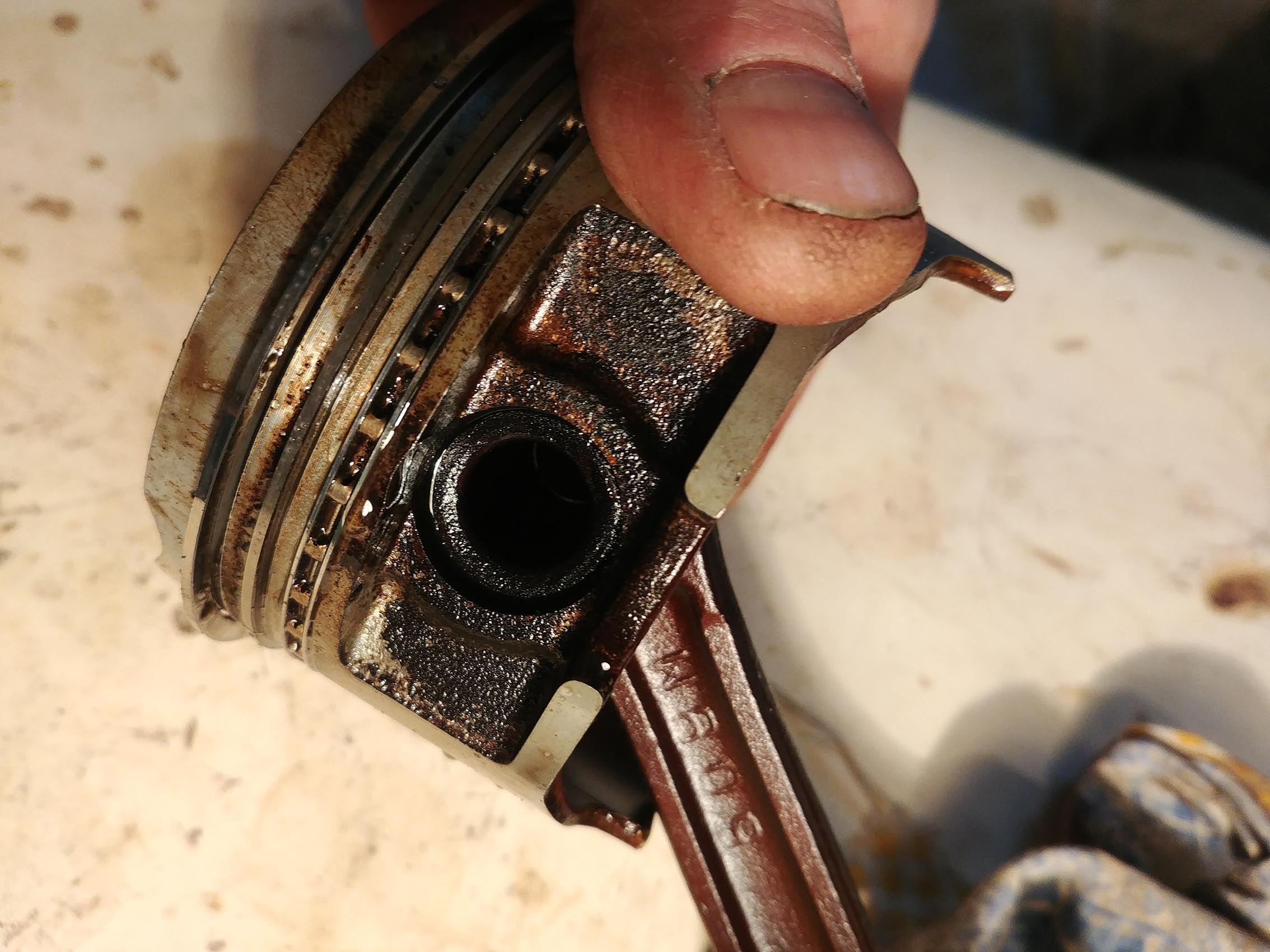

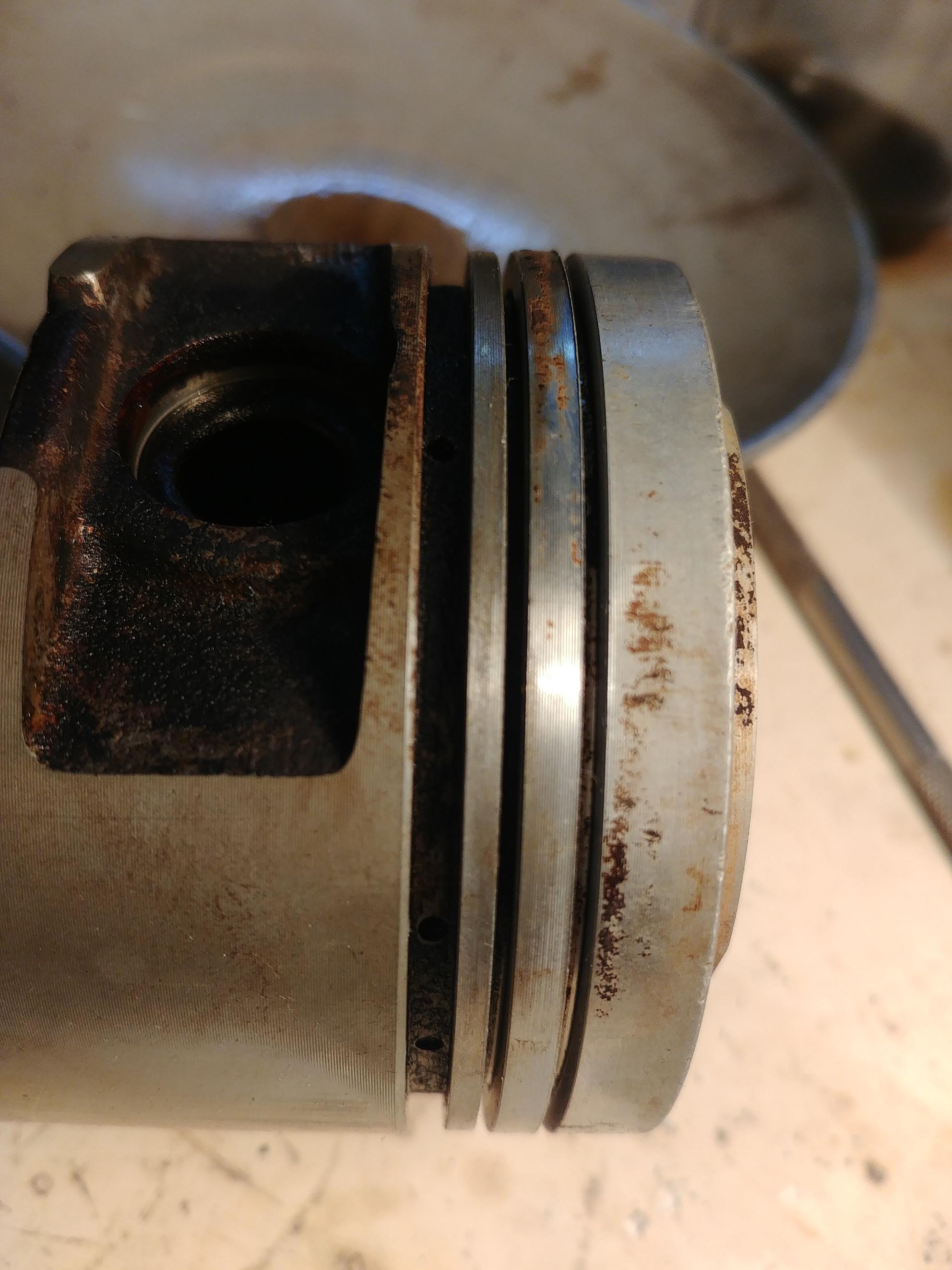

Трохи відмив кацемби та зробив фото поршнів. Кільця були запаковані наглухо, після жорсткої хімії звільнились компресійні. Але, на світлинах видно що там є... Шановні, це повна дупа. Якщо кільця лягли - тілько розбирати на відмивати. І тілько ручна робота, те що виймав з масловідвідних каналів не візьме ніяка УЗ мийка, проходив свердлом (пальцями потроху...). Клапанну групу верстатнику, там геометрію однозначно треба буде відновлювати.
Відповідально - 90% капіталки це видалення закоксовки, старих прокладок, герметика... Наслідки єкономії на оливі вражають. Не твердий нагар, то легко. Якась срань, що липне до всього, її ніщо не бере, що не пожере люмінь. Спочатку зішкрябати (дуже допомагає стоматологічний інструмент). Потім залити ворожим "Лавром", рази два-три піну поновити. Він дорогий, але працює! Але після ньго треба ацетоном відмивати. Бензин не розчиняє жижу. Мав ацетону достатньо, щоб не експерементувати з магазинними розчинниками. Там у роботі десь з півлітра бовталось, коли впукний відмивав. Без протигаза краще не братися... Потім Калоша та бавовняне лахміття. Якщо знімається "голова" як мінімум зняти піддон картера, хоч подивитись що там робиться. На своєму виявив "стомившуюся" фарбу, яка лізла у оливу.
Зараз вже приблизно по термінам та цінам. Приблизно для капіталки 90% невеликих двигунів, 4 циліндра, 16 клапанів. Якісно відмити "голову" та поршні десь 16 годин, це вже коли на столі лежить. Для "голови" - це без доведення до норми геометрії каналів. Там може три години, а може і два рочих дні затягне. Поки колупають клапанну групу, треба відмити усе залізо, поновити фарбу та інше. Це же 8-12 годин роботи. Вважайте тепер кошторис за послуги (Київ середньо 500 гривень за годину робіт СТО), ще 4-5 годин розібрати/зібрати-завести. 2000К за повну капіталку двигуна надто дешево. Не знаю, а може ще є ортодоксальні альтруїсти?
Береш раскоксовку VeryLube в баночке (нужно где то две банки)
Раскоксовка (бензин, дизель) | Автохимия Verylube
Находите емкость металическую по размеру поршня, наливаете в нее жижу, вставляете поршень так, что бы полностью покрыло его и нагреваете градусов до 60.
30мин - и все смывается кисточкой.
Добавлено через 7 минут
Допис від exceptional Переглянути допис
"Уже можно описывать результат. Хадо и ЛиквиМолли Тачку купил с "убитым" мотором, по мнению компетентных людей"
"Пару км от заправки до стоянки было, как залил присадку. Утром завел - подумалось, что мотору край... Дымовая завеса... После трех баков с этой присадкой (см. инструкцию) мотор масло жрать перестал. От слова вообще. Эта присадка походу прочищает все, включая залегшие кольца. А мне такого рассказали, и на СТО и вообще..."
http://forum.fregat.club/%D0%B0%D0%B...%BE%D0%B2.html Ваш пост.
Вы бы уже определились, может и не нужно было кап.ремонт делать? Получается что не компетентные мастера на всяких сто которые ( по вашему мнению зарабатывают 500грн/1чач) советовали вам херню, но вы решили не послушать мастеров и повозиться со всякими присадками. ( Сколько вы потратили на присадки?)
Советую на спиртовом бензине покататься. То же отмывает все так, что как новое внутри. Клапана, поршня сверху, коллектора, топливную и т.д.

моторные железяки часто мою димексидом...самое запекшееся смывается на ура...заливаем и греем до 60 плюс минус градусов...отмывается до девственно чистого как из под резца или литейки...
минус один...воняет...
плюса два...недорого...быстро и самое важное алюминьку и сплавы не ест
Важно...краску подрывает как и антифрикционные покрытия на юбках поршней...так что осторожно
