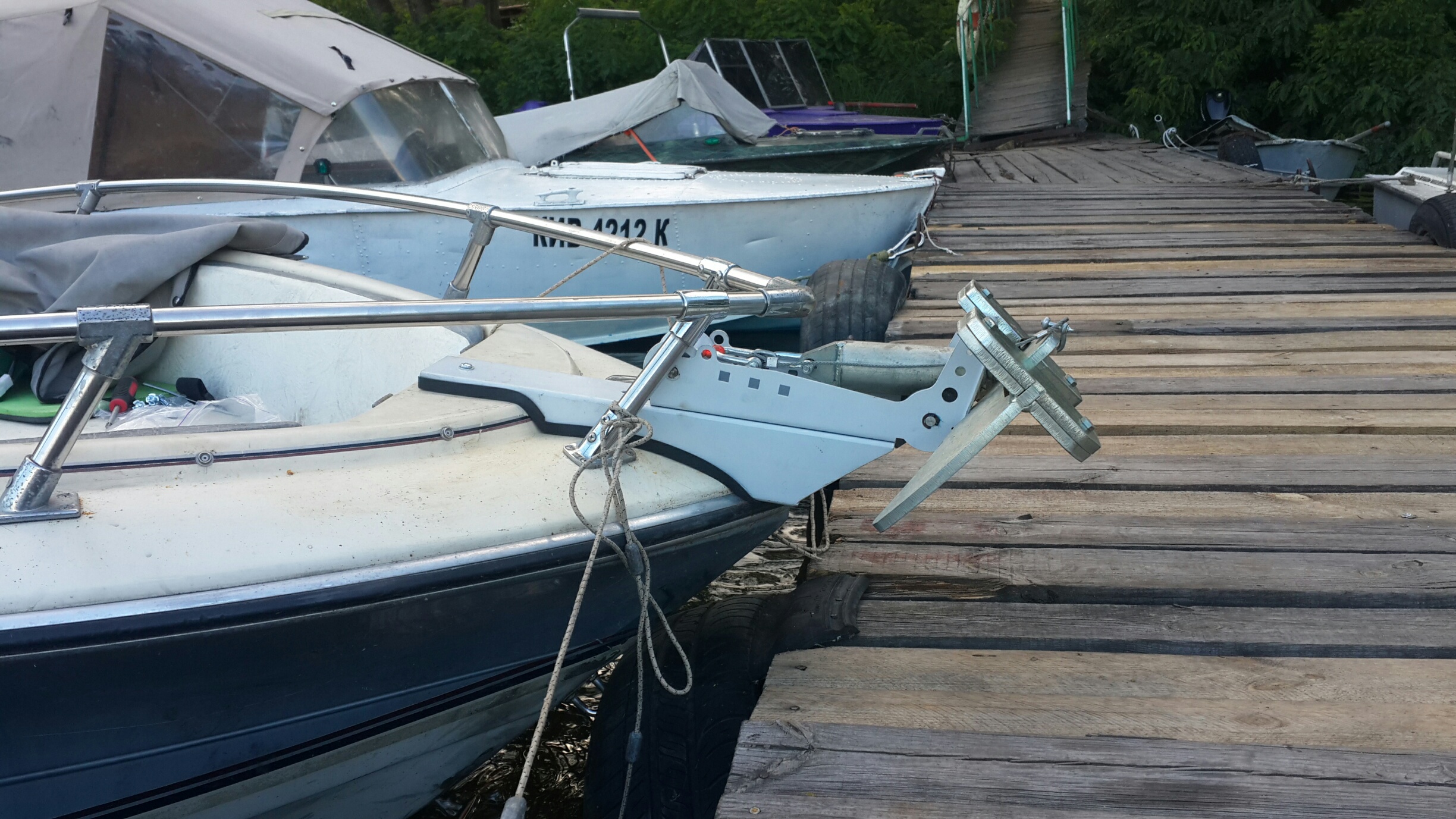

отчитаюсь и я о своей установке лебедки. 35 модель.
скрытая установка на пластик.
и так - по порядку:
-с родным роульсом пришлось изрядно повозится, чтоб выглядел по нормальному, а не как заготовка. (у каждого свое понятие о красоте).
- после 20-30 спусков родной тросик в районе якоря начинает сататься (буду ставить метр цепочки, чтоб якорь не потерять)
- лебедка работает тихо и быстро.
- не всегда дотягивает якорь в роульс. (бывало что зависнет у входа и дальше не тянет, приходится отпускать на сантиметр и поднимать повторно.)
-стопорные кольца из черного метала. ржавеют в секунду.
А так на данном этапе -доволен.

Женя, добрый день! Не до конца понял, что значит не дотягивает в роульс. Такого быть не должно! Созвонитесь с нашей службой тех поддержки по данному вопросу. 0503834500 Николай. Что касается ржавения и т д В данный момент вышла новая модель якорной лебедки. Steel hands 35S. Она выполнена полностью из нержавеющей стали там ничего ржаветь не будет.
Думаю, человек имел в виду, что шток якоря не всегда с первого раза залазит в роульс и приходится чуть опустить якорь и потом обратно затянуть! Мы много переставили лебёдок и заметили, что такое происходит не постоянно, с якорями в основном от 12 кг. Якоря: Navy и обычная ромашка.
верно

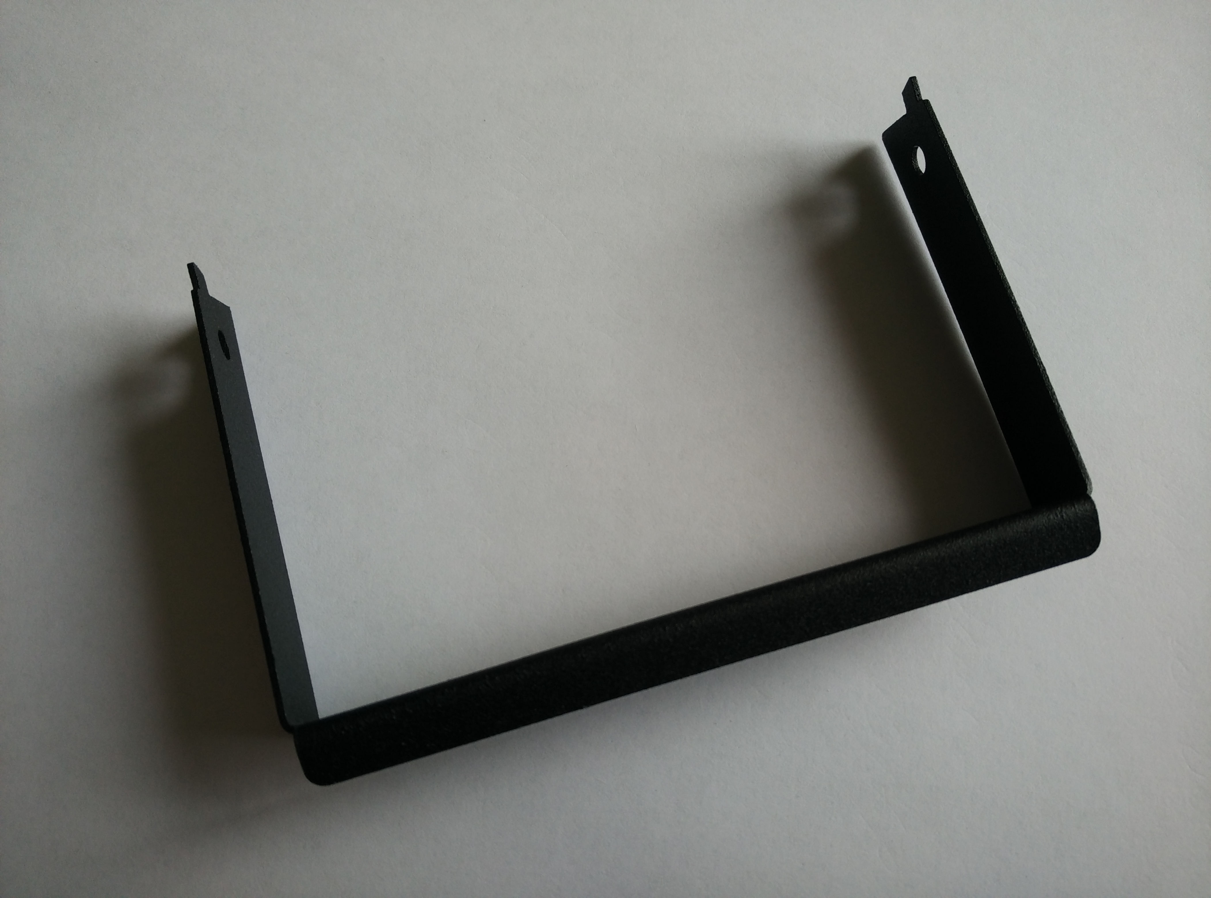

К Вашему сведению уже давно разработана скоба для 35 лебедок купленных ранее, которая устанавливается в задней части лебедки и проблема исчезает. И многие люди уже давно ее установили и не имеют с этим проблем.
Тоже покажите если не секрет?

[QUOTE=Валера М;489335]
Допис від Mirclin Переглянути допис
В новых лебедках стоят специально 2 распорки. Теперь случаев скидывания якорного каната за катушку не бывает.
Фото распорок в студию пожалуйста ?
В минкотах-не бывает.
Соскакивание витков якорного каната на катушечных лебедках происходит во время штиля. Якорный канат заходит внутрь лебедки и таким образом сходит с катушки. Мы эту проблему технически решили. И эта проблема есть и у Трака и у Минн Коты, поверьте мы занимаемся якорными лебедками столько времени об этом знаем не по наслышке....
Во вложении задняя распорка. Она разработана с учетом установки на штатные точки крепления. А именно в нижней части лебедки там где установлены крепежные элементы для крышки.
Самый лучший индикатор лучше мы или хуже, это продажи и интерес дилеров и клиентов. Так вот с этим у нас все отлично! ;)
