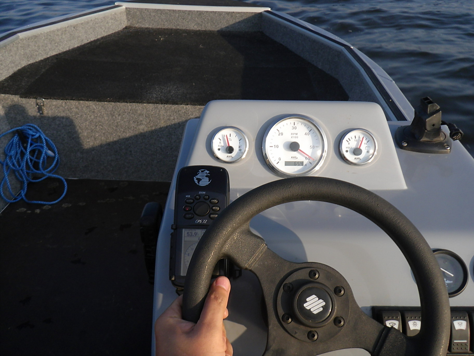

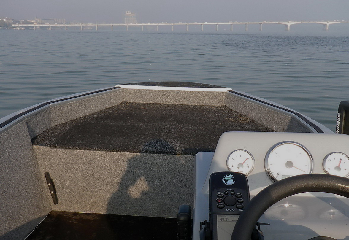

На фото обороты и скорость (вверх по течению, но течение очень слабое) в походном грузу: 55 литров в баке +100 кг меня + 50-60 вода/еда/оборудование + рыбацкое и прочее.
И фото "подурковать в одиночку" на Solas NewSaturn 3 10"-14"

У меня сейчас макс. обороты двигателя при миним. нагрузке (один в лодке 85кг.) составляют 5050. Думаю, что поднятие ноги ПЛМ на одну дырку добавит еще 100 об. и двигатель выйдет на свои оптимальные показатели по макс.скорости и эконом. крейсерской скорости
На выходных нашел немного свободного времени и стал экспериментировать с положением ноги ПЛМ.
Итак, при положении ноги ПЛМ на первой дырке от транца макс. обороты при минимальной нагрузке (один в лодке 85 кг.) составили 5050 об./мин., на второй дырке - 5100 об./мин., на третей дырке - 5150 об./мин.: прохватов не заметил, нос лодки поднялся, динамика разгона заметно улучшилась, но управляемость лодки на третей дырке ухудшилось, надо крепче держать руль, лодка немного "рыскает" на макс. скорости, но "дельфина" нет. На второй дырке разницы с управляемостью не заметил, т.е. как на первой. На первой дырке плита примерно на 1-1.2 см ниже нижней точки транца, но вровень с килем, на третей дырке - вровень с нижней точки транца. Есть возможность приподнять мотор примерно на 1.5см, а ногу оставить на второй дырке, чтобы не терять в управлении, а может мотор не трогать, а ходить на третей дырке, крепче держа штурвал? У кого какое мнение?
Назва:  IMG_20160501_114848.jpg
Переглядів: 764
Розмір:  2,15 МБ
ID:	114369   Щоб збільшити малюнок, клацніть по ньому
Назва:  IMG_20160501_115315.jpg
Переглядів: 735
Розмір:  1,76 МБ
Vlad777 зараз поза форумом   Відповісти з цитуванням

Что касается скорости, то изменение положения ноги ПЛМ никак не отразилось на ее показателях на 2000, 3000, 4000 об/мин., может даже стала немного меньше (возможно причина в погодных условиях - ветер).
Макс. скорость на 1 дырке стабильно - 56 км/ч (57 км/ч одномоментно)
Макс. скорость на 2 дырке стабильно - 57 км/ч (58 км/ч одномоментно).
Макс. скорость на 3 дырке стабильно - 58 км/ч ( и о чудо!!! 60 км/ч одномоментно). Может ветер помог, может течение, может еще что-то, но один раз на секунду скорость достигла 60 км/ч.!!! Сбылась мечта идиота, хоть и на мгновение...
Итог: замена родного алюм. винта Ямаха 10 3/8 -13G на винт нерж. Солас New Saturn 11 1/8-14 RN плюс изменение положения ноги на две дырки от транца при минимальной загрузке (один в лодке 85 кг) дало уменьшение оборотов с 5250 до 5150 об/мин. и увеличение макс. скорости на 4-5 км/ч с 53-54 до 58 км/ч., а также увеличение динамики разгона и, возможно, экономию топлива и увеличение тяги.
П.С. Пока на этот сезон я успокоился, винт менять не буду, может мотор приподнять стоит, хотелось бы узнать мнение форумчан. Спасибо всем за участие и советы, немного стал что-то понимать, интересоваться, узнавать, но все равно еще зеленый... Жду сезона чтобы узнать как новый винт поведет себя с лыжником: тяга, динамика, макс. скорость и т.д. Интересно, какие будут прогнозы по данному вопросу, хотелось бы потом сравнить и узнать кто был прав?
