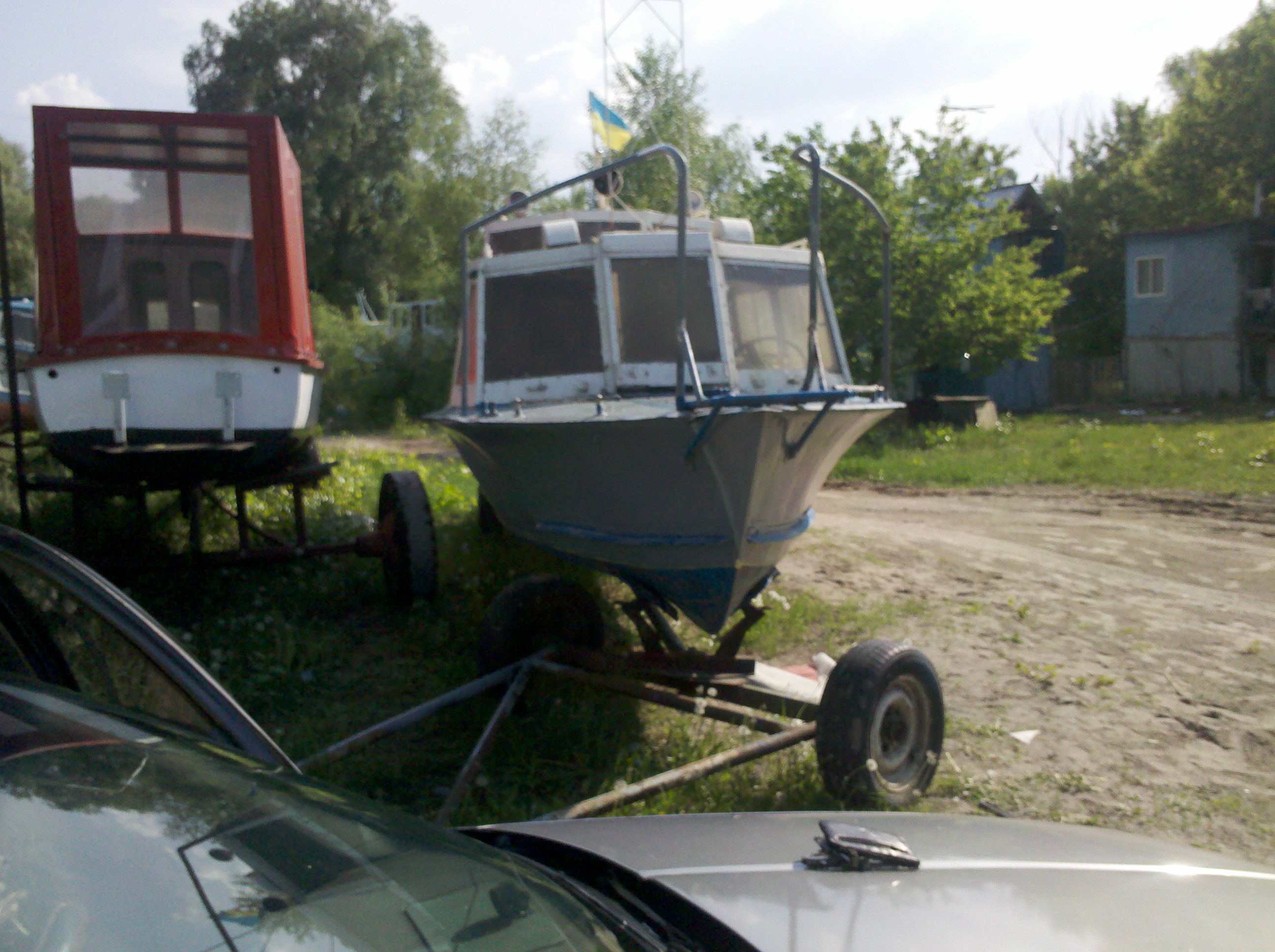

А рядом с твоим...стоит(красный) бывший мой
Та я знаю, прикрыл я его своим бортом что бы на солнышке не грелся.
катер у тебя знатный
Но блин жаль, он же там и умрет

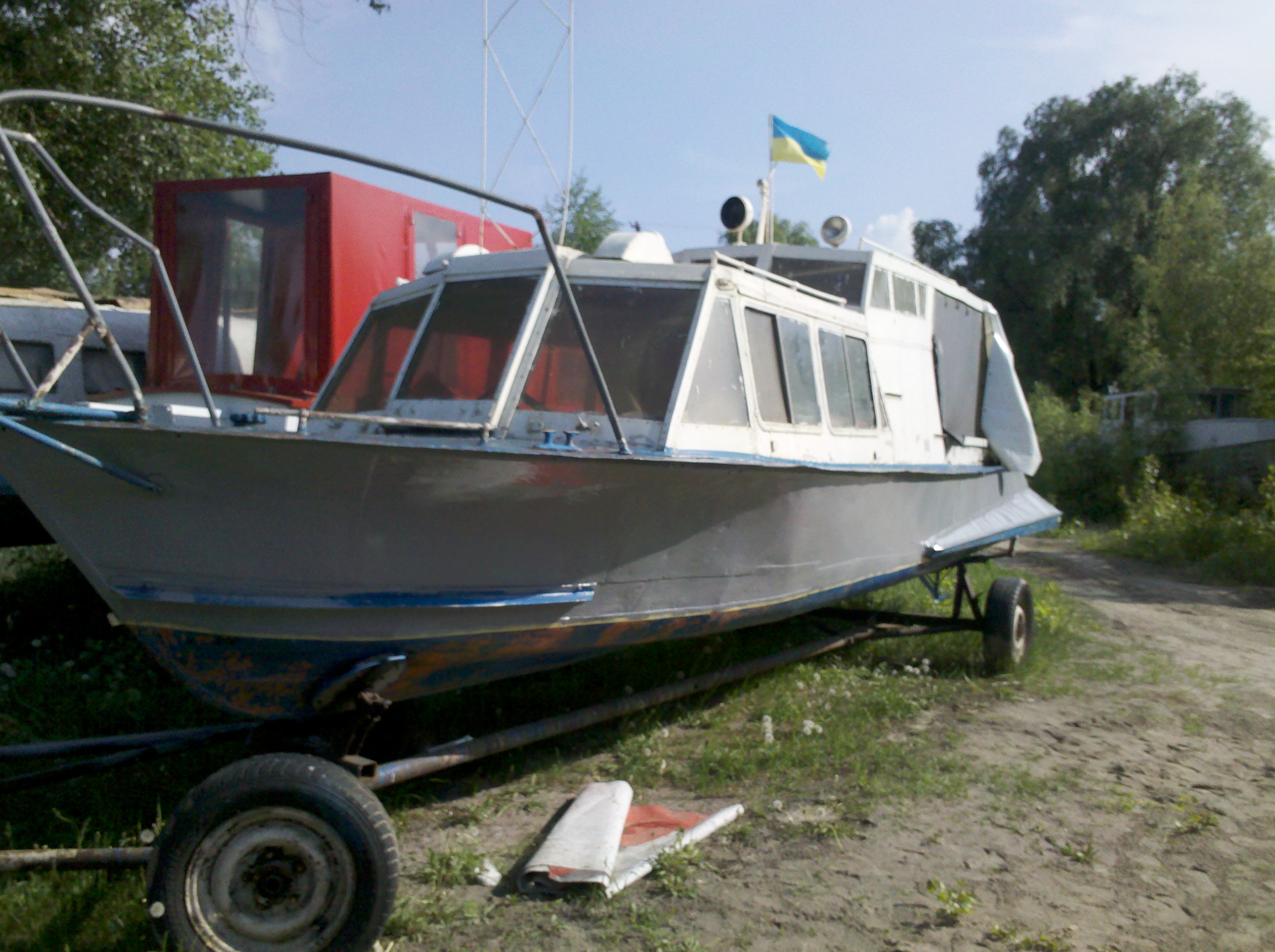

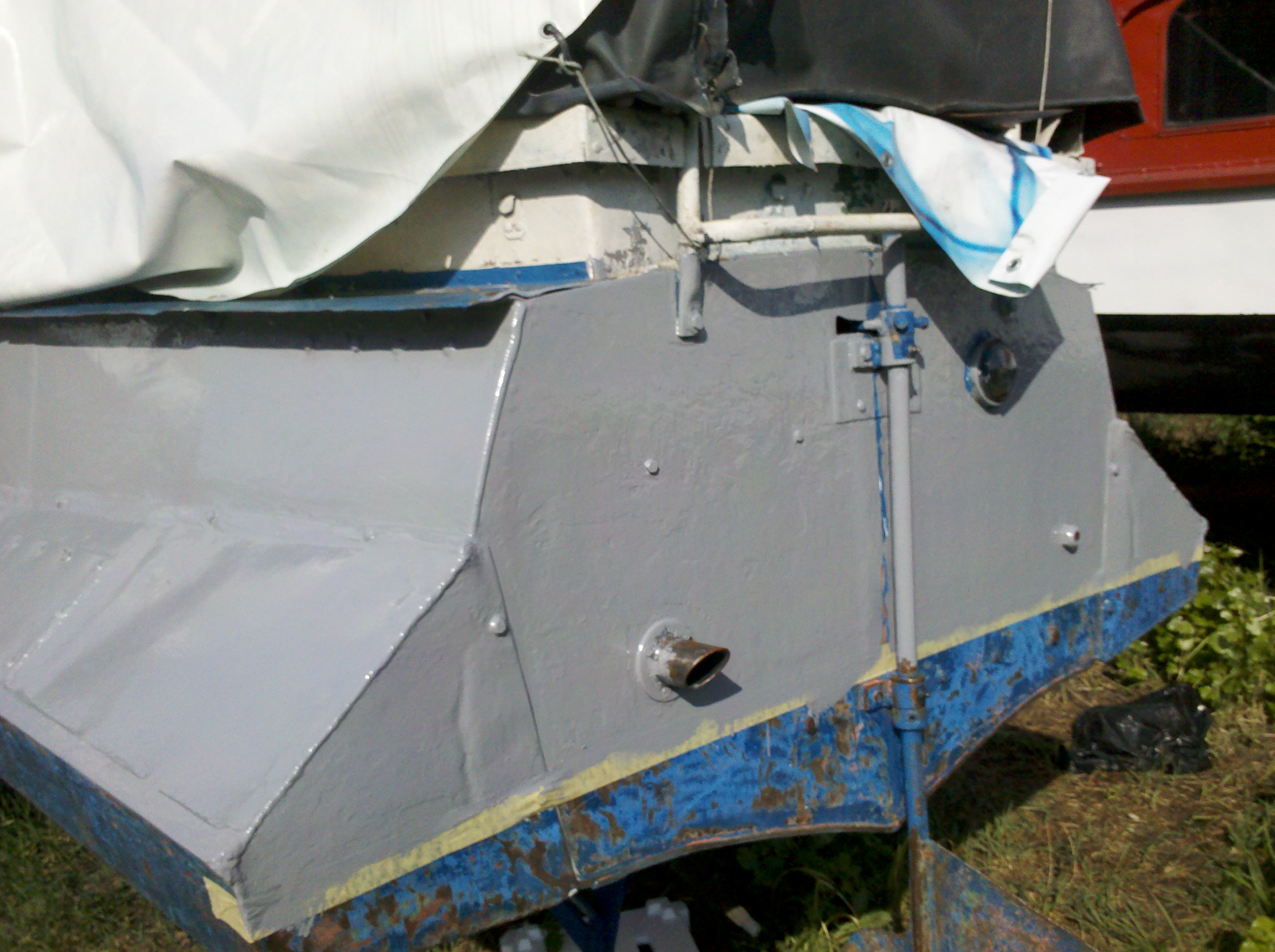

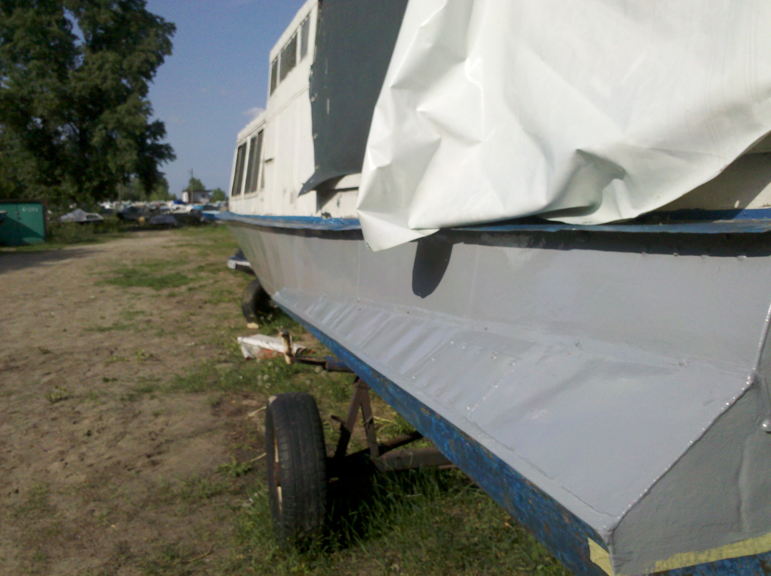

Я наконец то добрался до катера.
Проводку оставил на потом.
Сегодня Я приступил к покраске.
Покрасил борта.
Краска:
Борта и палуба - Ржавостоп 2 слоя ( не разводил ничем)
Днище ниже ватерлинии обработаю преобразователем и покрашу ГФ 021 серый 2-3 слоя, потом на ГФку покрашу битумным лаком 3-4 слоя.
Кабину покрашу ПФ115 ( цвет пока не определил)
Боковые окна будут слегка тонированые.
п.с. Блин красил один борт наложил много краски, пошли потеки, высохнет пройдусь по ним нулевкой и покрашу.
п.п.с. Блин чувствую что не угадал с ватерлинией)))
ну ничего, что то придумаю.

Хорошо получилось, а чего ты думаеш что
Незнаю, вроде нормально, взял немного выше, на носу завернул немного в верх.
Незнаю, чувствую что что то не то, ведь всегда с первого раза не получаеться, посмотрим уже на воде))

Рами!
Время высыхания каждого слоя составляет 12-24 часа и минимальная просушка перед сбросом 10-14 дней.На днище положи 2 слоя ГФ-ки и не больше двух слоев битумного лака, он в процессе эксплуатации при наличии в воде нефтепродуктов будет подвергаться разрушению тем самым уменьшая обрастание и способствуя смывке слизи в летний период.
После сезона он обрабатывается болгаркой и ты видишь состояние днища.Сразу рекомендую при подъеме удалить ракушки,так как они выделяют слизь, которая способствует разрушению лакокрасочного покрытия.
К стати вчера был в Эпицентре-ржаво стоп 2кг стоит уже 139,99грн.
По поводу ватерлинии рекомендую борта сделать одного цвета-это усиливает эффект высоты борта,при разных цветах будет эффект уменьшения высоты, а на практике твоя линия образуется в процессе эксплуатации за сезон и на следующий год,хозяин барин,можно хоть ломанную линию рисовать.

Блин, а я сначала положил легкий слой потом положил окончательный слой ( потолще) . Что теперь будет?
Одним цветом пока не хочу, он будет черным ( битумный лак)

Борта покрашены нормально.
По поводу битумного лака.он бывает очень жидким.если ты брал его на Юности и при нанесении первого слоя предыдущий слой просвечивается.для чего требуется нанести еще слой лака.
Кабину крась белым иначе будет сауна в каюте.
Востаннє редагував Шамич: 17.05.2013 о 21:37.

Да,лак жидкий, одним слоем не залить, полюбому 2-3слоя минимум надо.
Он у меня в литровых бутылках, желтая этикетка и бутылка как уксусная.
