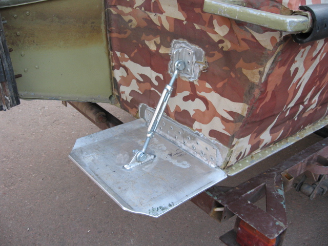

Стесняюсь спросить, есть ли польза от крылышков на транце и есть ли смысл их практического применения?
Польза есть от транцевых пластин огромная.У меня такие.
Назва:  лебёдка 015.jpg
Переглядів: 818
Розмір:  188,7 КБ
Непутайте транцевые пластины и крылышки вдоль борта по бокам. Пластины убирают крен, помогают побороть дельфинирование и подымают корму, а крылышки токо подымают корму при загрузке. Евгений такие крылышки стоят у многих тех кто ленится клепать реданы. Мнения о крылышках у всех разные. Имхо они нафиг ненужны надо клепать реданы. С правильными реданами и 40л.с. Ваш Днепр неуступит неодной совкокастрюле с равным мотором.
