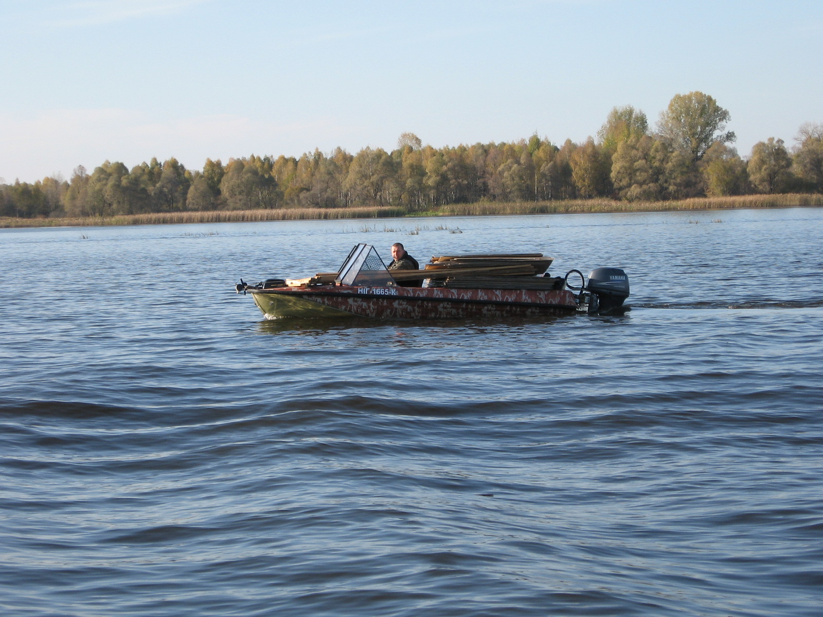

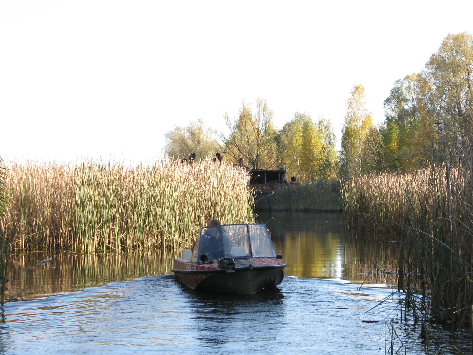

У меня бак 62л в корме и аккум там же и диван с рундуком, на диване два по 100 кг. и о "кринолинах" никогда не задумывался. У Олега бак посередине и от спинки дивана до кормы 0,5 м.
Сравни фотографии. На первой лодка и около 350 кг груза, а на второй она же пустая.
Обрати внимание где спинка дивана.
Я с этим грузом на глисс выхожу.
