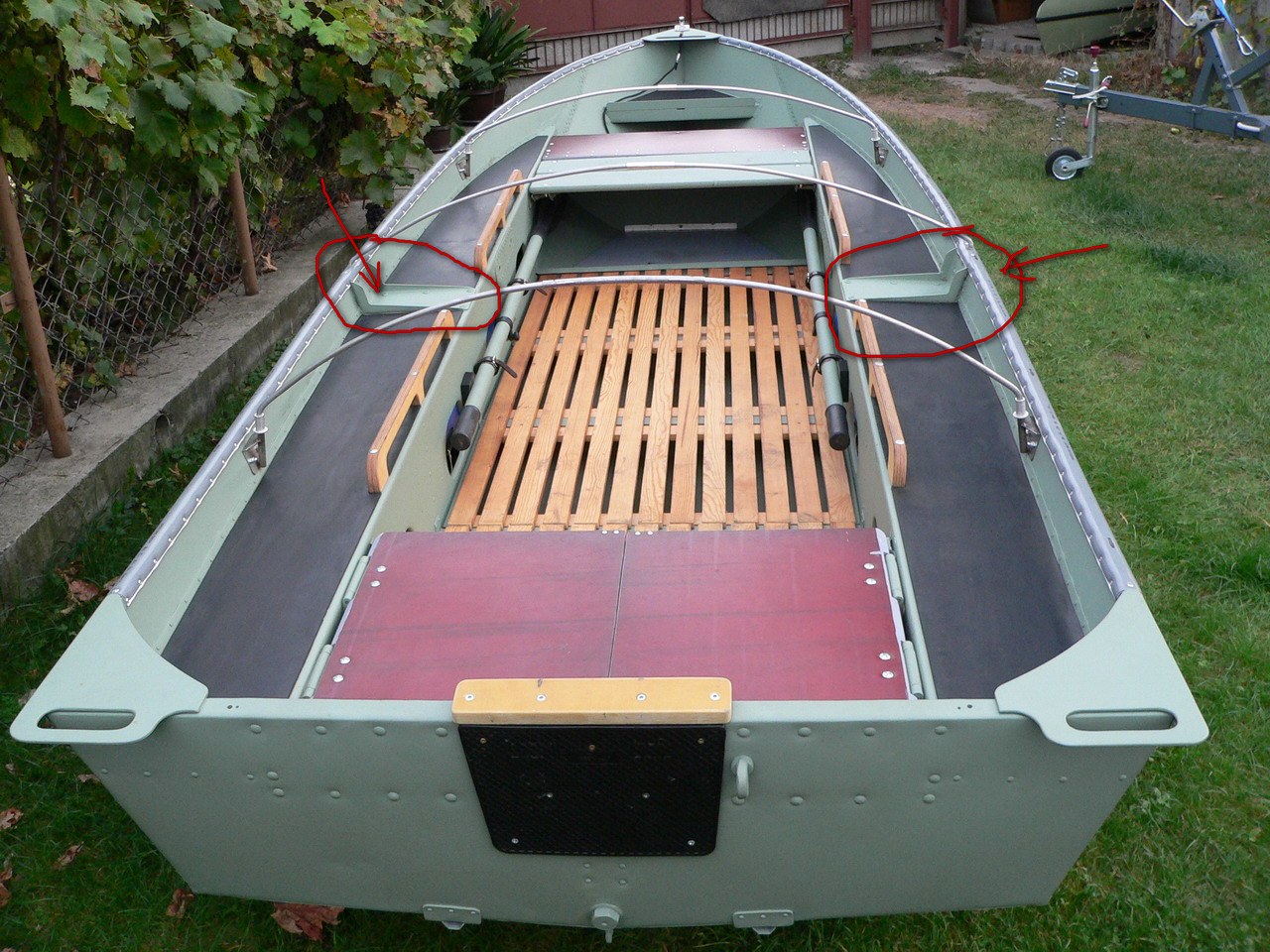

Добрый день. Эксплуатироваться лодка будет без издевательств над ней-, под двигателем 5-10 лошадок, иногда под вёслами)). Одна-две рыбалки в неделю, перевозится будет на лафете. На выходе думаю получить приблизительно такое как у тов.. "Lyova", но своё-копировать не буду)). Вот вопрос по поводу под уключин. С какой стороны их лучше усиливать- с наружной или внутренней, и каким материалом на фото тов.. "Lyova"видно что у него в этом районе усиленно типа швеллерком??. Хотелось бы принять по этому поводу единое правильное конструктивное решение, что б не экспериментировать и не переделывать. По поводу шпангоутов- достаточно будет их усилить соединив обратную нижнюю часть шпангоутов с днищем уголком 30х30??. Или верхнюю часть шпангоута тоже лучше усилить- сделать обрешотку, каким уголком. Просто не хочу перестараться. Спасибо что откликнулись)).. Вот фото примерно как хочу усилить.
Кашу маслом не испортишь.Не бойся.
По части подуключин - имхо достаточно будет изнутри накладки 3 мм шириной 8-10 см в виде буквы Г.По шпангоутам вариант с допуголками к днищу и 2 уголка вдоль лодки сверху вполне достаточно.Ну и усилить днище - 2 уголка-гидрошайбы.
34-й богатырь...
Cпасибо.
