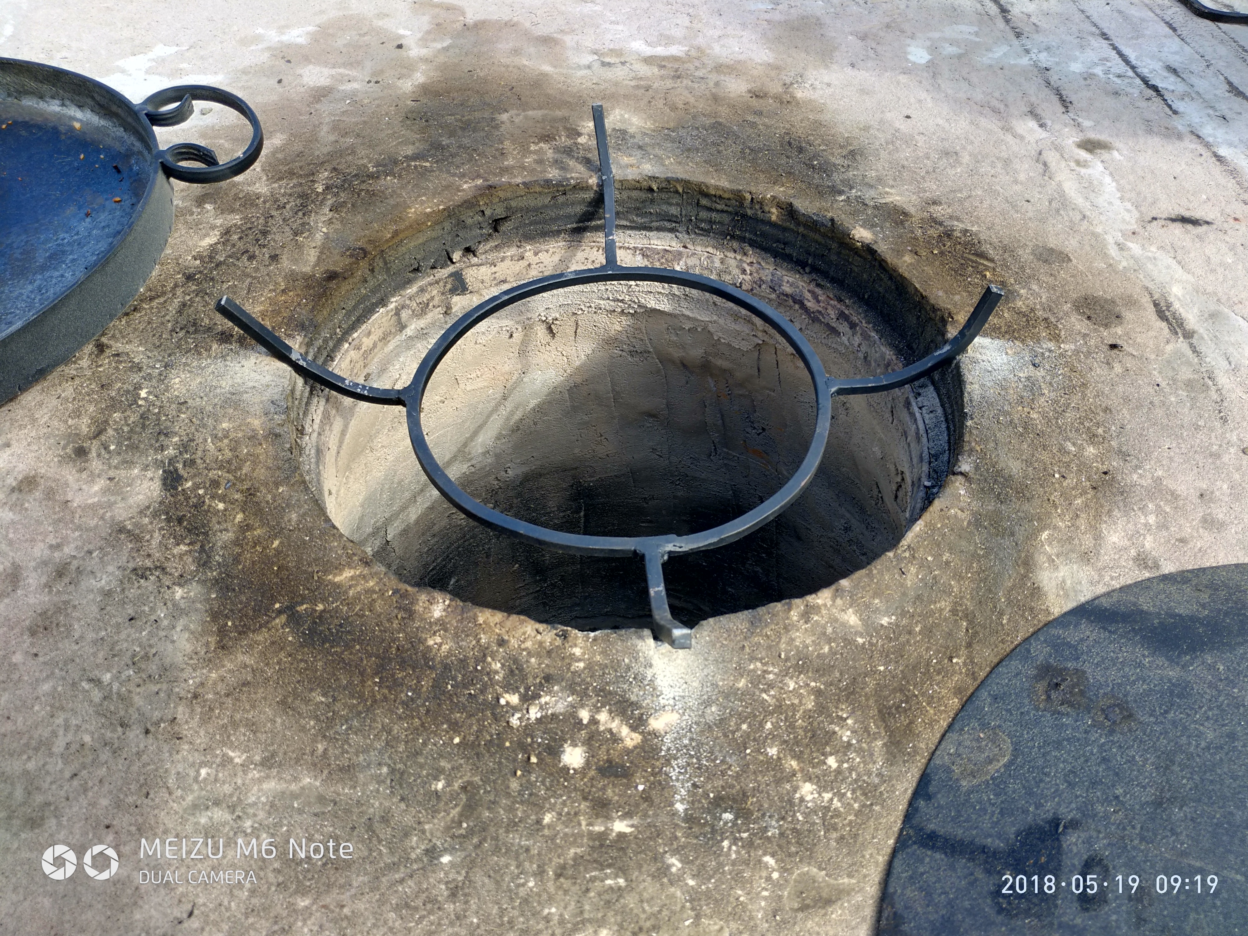

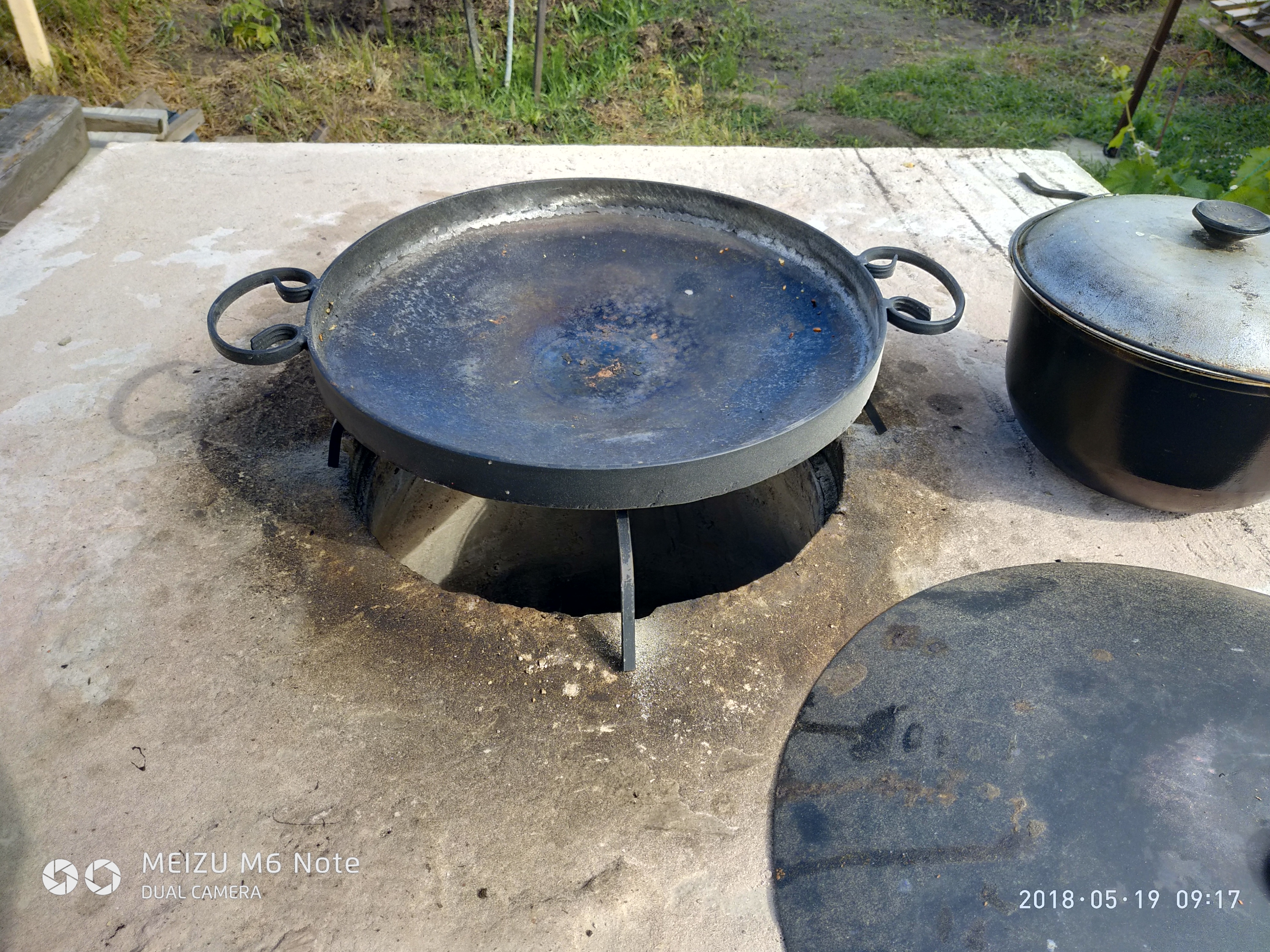

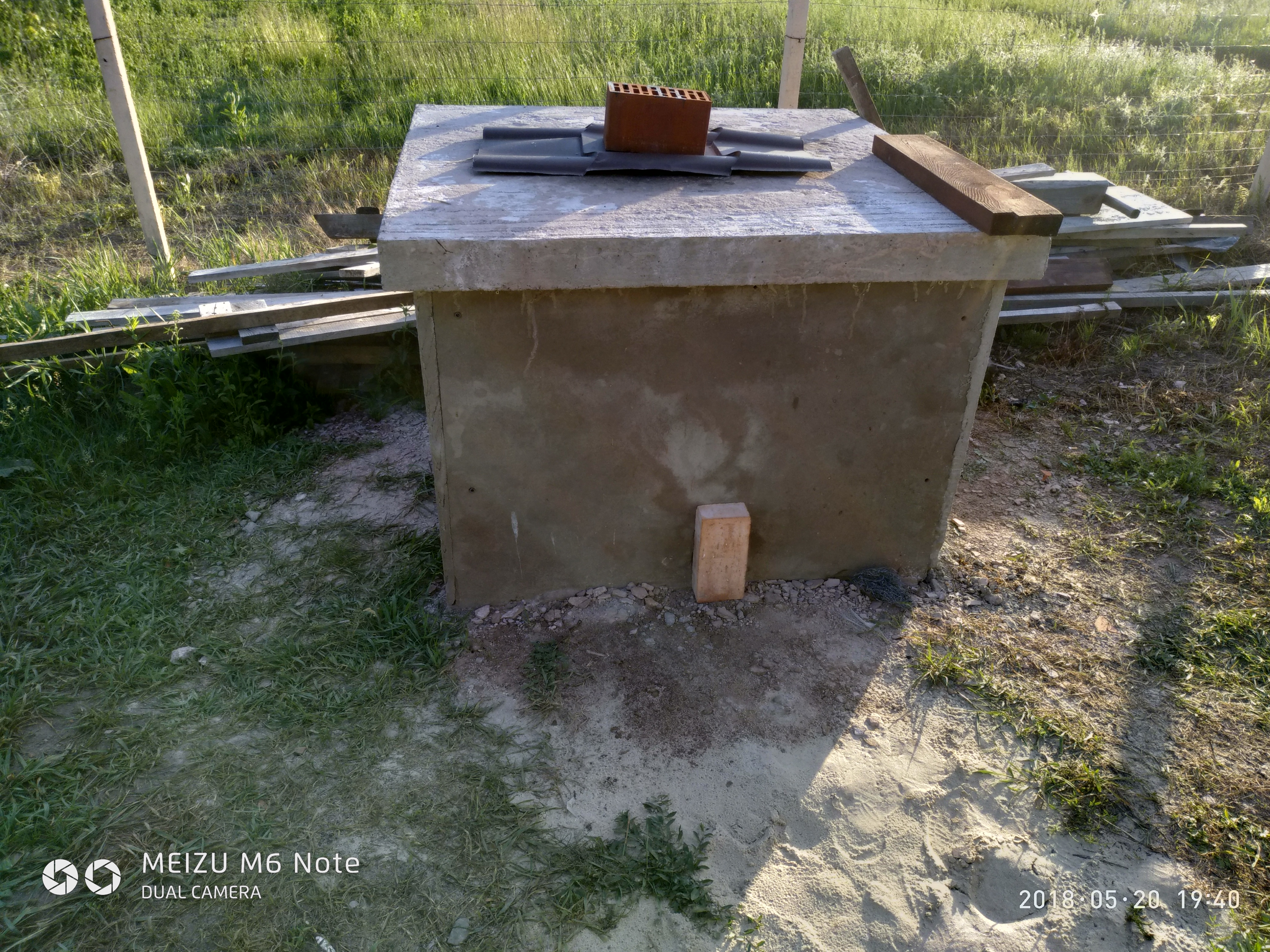

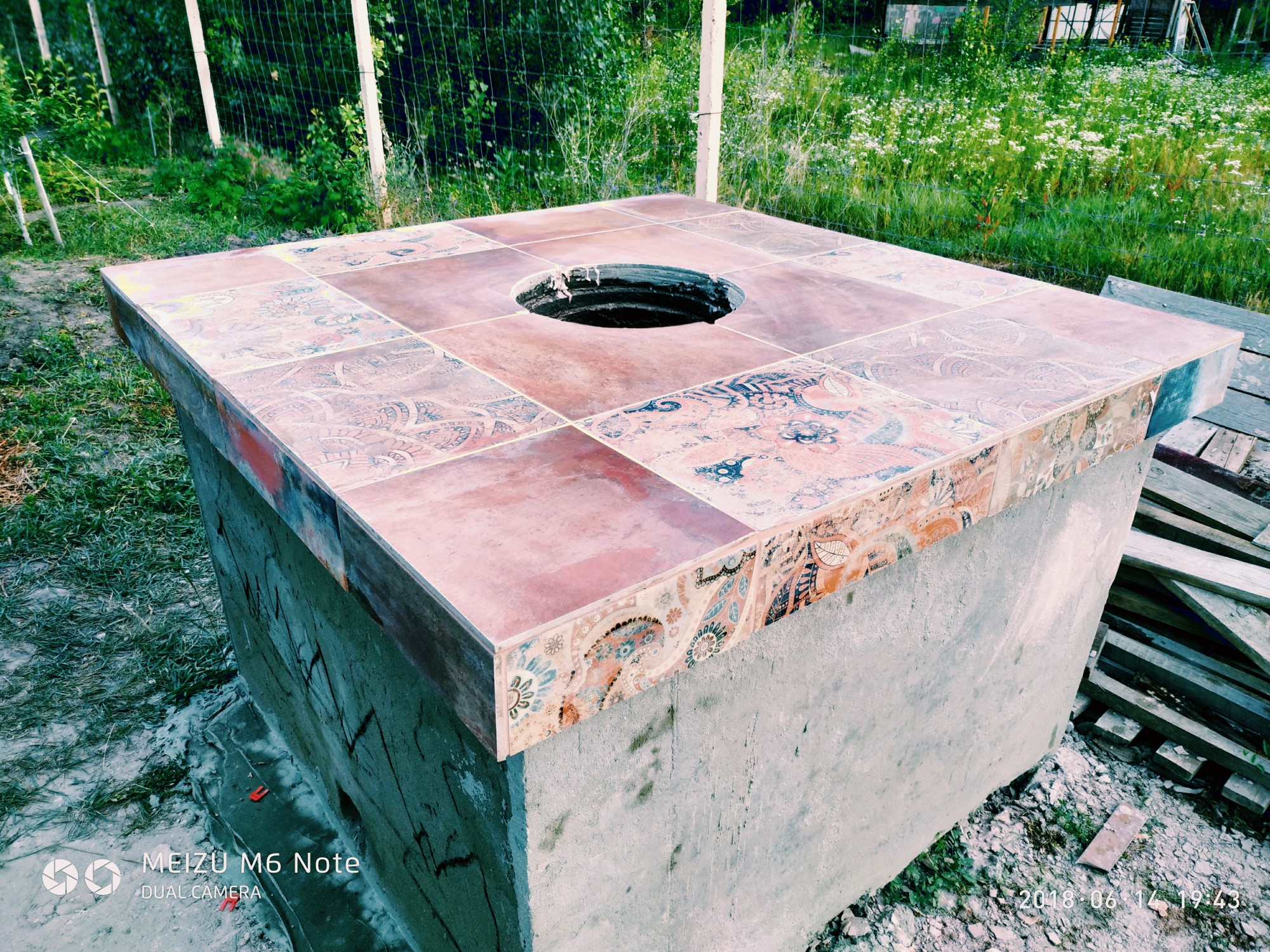

Люблю вкусно пожрать мяса, в одном и ресторанов попробовал блюда с тандыра и после этого загорелся. На даче сварганил себе страшную конструкцию, делал и переделывал раз 5, очень сложно было выложить огнеупорный кирпич сводом, у меня получлся в основании 70 см, верх 40см высота 60 см. С наружи утеплил и поштукатурил утеплитель, хотя это и лишнее было. Потом выложил из кирпича квадратом стены а между стенами и самим тандыром засыпал сухой песок. Довольно сложно заморочился но это необходимо было сделать так как после протопки ночью весь тандыр тек от влаги которая на нем выпадала. Теперь все сухо, держит тепло очень долго, через сутки еще градусов 50 в нем есть. Блюда можно гоовить всякие, и мясо запекать и хлеб в лепешках и суп и кашу и плов, а самое главное что мне до лампочки погодные условия, дрова и сам процесс не напряжный. Очень рекомендую.

Мой обошолся дешевла, а вообще каждому свое, мне нара своими руками сделать, еще лоск навести и покупной и рядом не стоял.

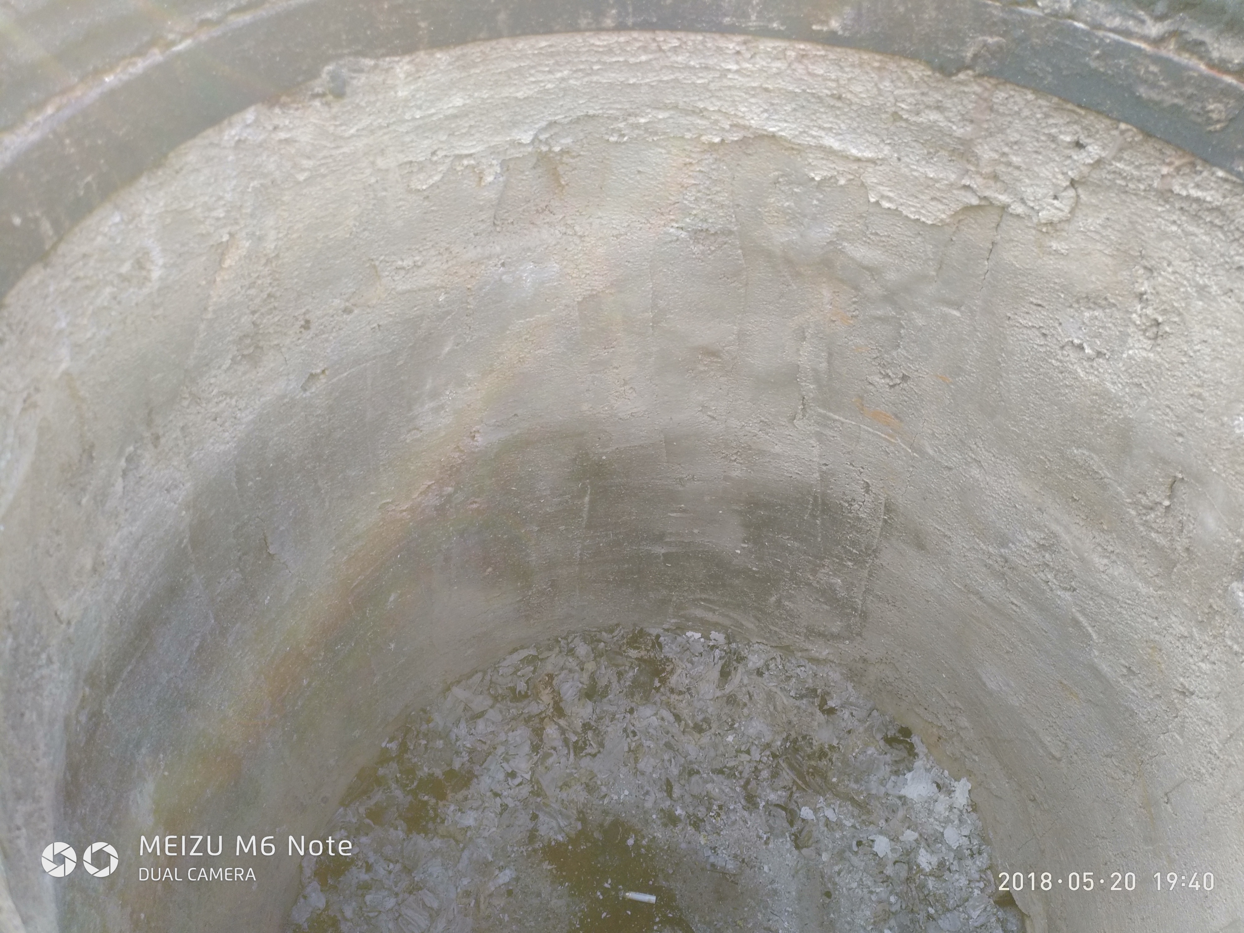

а внутри чем обмазан?
Это почему погода до лампочки?, навеса не вижу.
п.с. своими руками- молодец, в сто раз вкуснее будет!!!

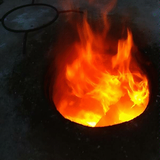

Снег дождь и ветер ему не помеха вообще, горит отлично, потом мясо в нутрь засунул и крышкой накрыл . В нутри штукатурил мертелем с жидким стеклом, прожог хорошенько, получилось как керамика.

С В нутри штукатурил мертелем с жидким стеклом, .
Тарас а это полезное???
Добавлено через 2 минуты
он вкопан по классике, очень много дров на него надо, прогревать долго,
думаю землю греете в окружности

Как то тоже вычитал про тандыр, загорелся на даче сделать. Купил огнеупорный кирпич, завез на дачу, мечтал сделать правильно как в интернете. Но лень и нехватка времени... Вобщем сложил за часик кирпичики и вот года три как пользуемся. На даче с дровами проблема. Так палим ветки опавшие, в общем что находим под ногами или чего к берегу прибило. Да горение нужно подерживать не меньше часа. Когда сажа с внутренней стенки отпала, все готова печка. Дальше удаляю весь уголь через поддувало, его и закрываю. Запекали рульку, шашлык, рыбу, горшочки-жаркое, только время засекать. Да и когда распаливаем то иногда ставим казан на "первое" . тандыр - полезно и вкусно!

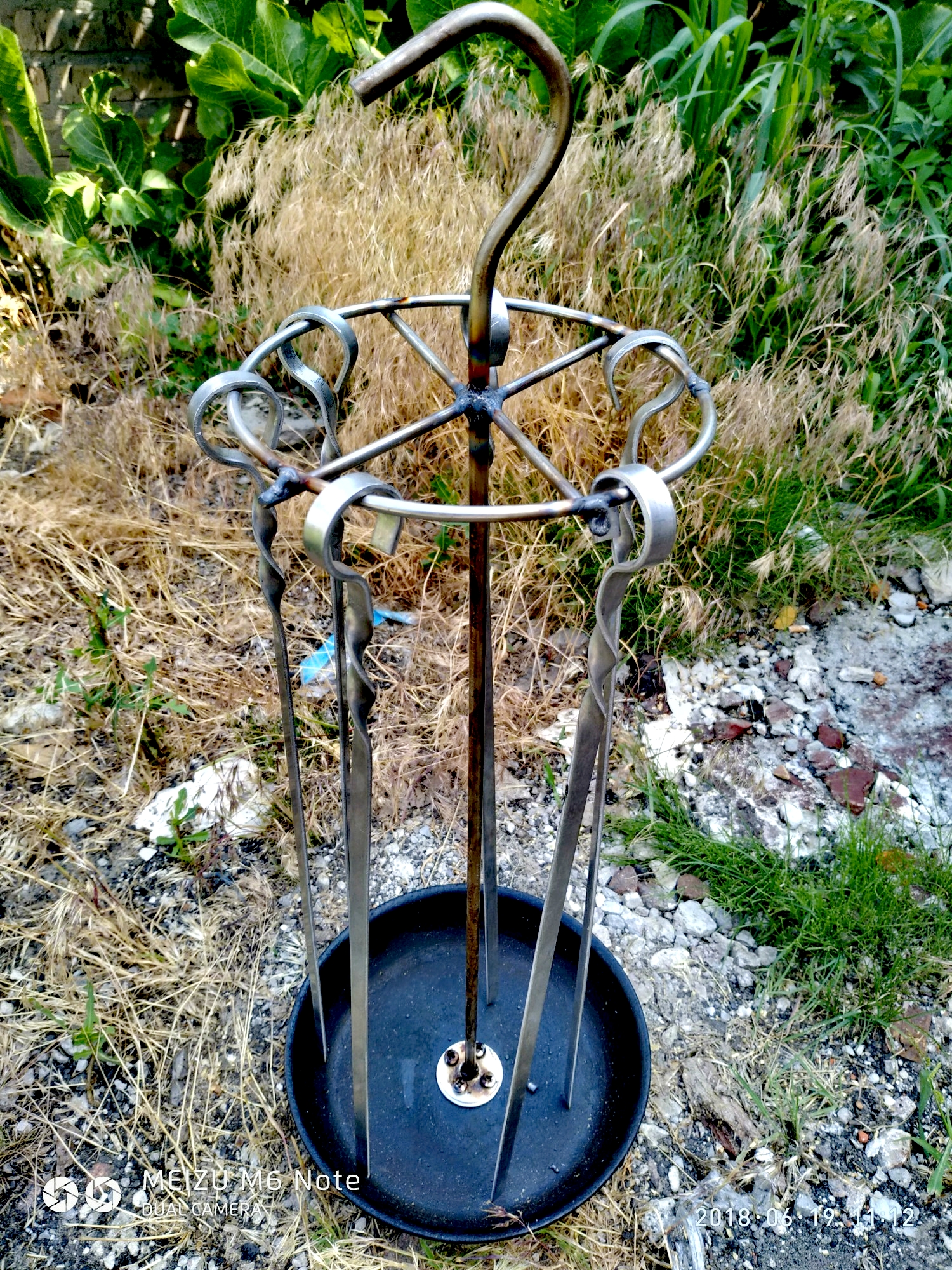

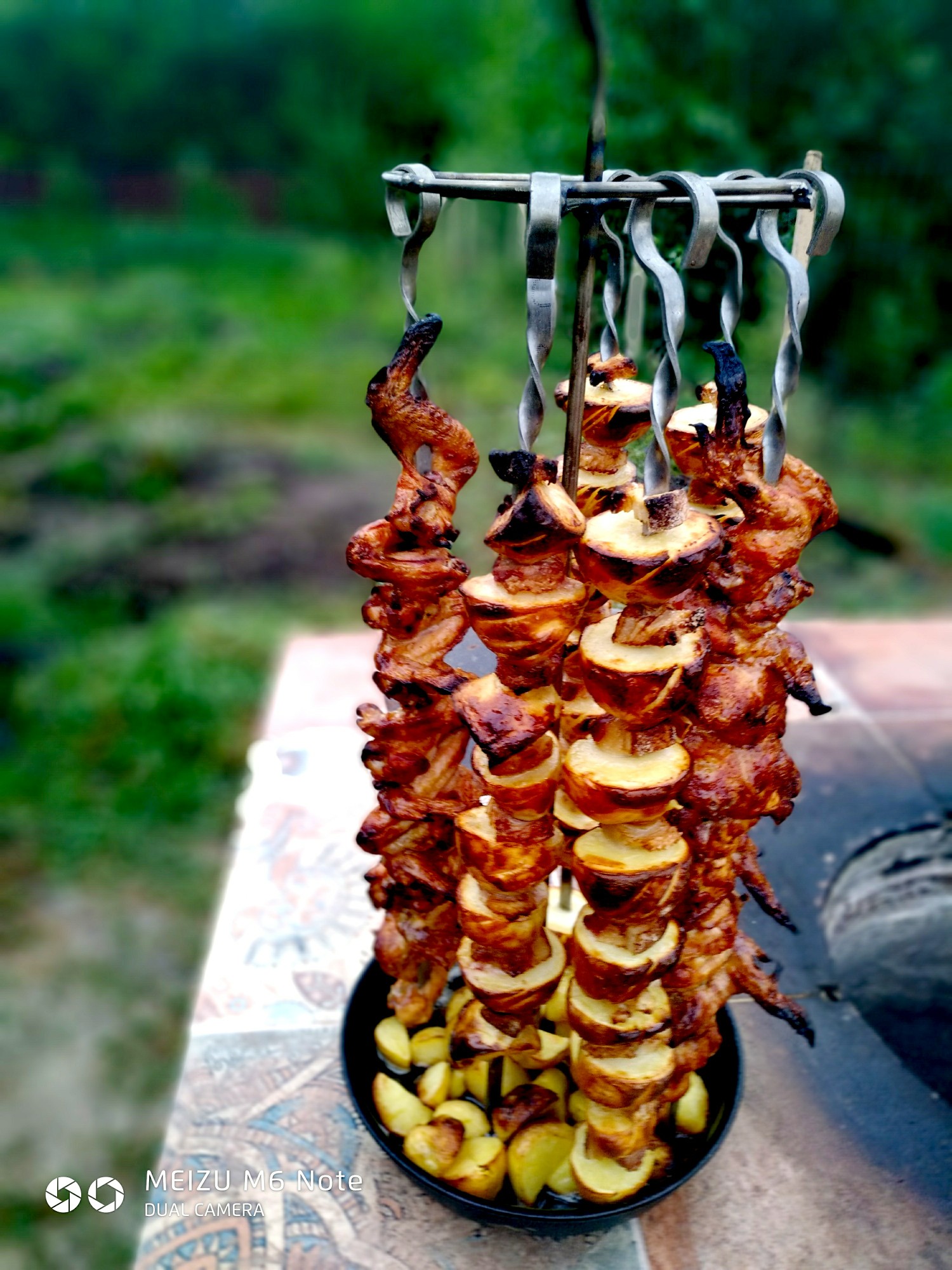

Долго мучался с тандыром без елки, очень не удобно, но и елку не хотел, она опасная, на мой взгляд. После долгих раздумий сварганил по бырикутакую стойку. Получилосьочень удобно, можно порционно делать, обслуживать легко и удобно, красиво выносить на стол, в процессе приготовления можно добавить убрать шампур. Рекомендую тандыроводам.

Очень здорово!! Спасибо! А мы картошку на шампур, а она иногда падает.
Сверлишь внизу шампура отверстие, и женская шпилька "неведимка", и не падет
