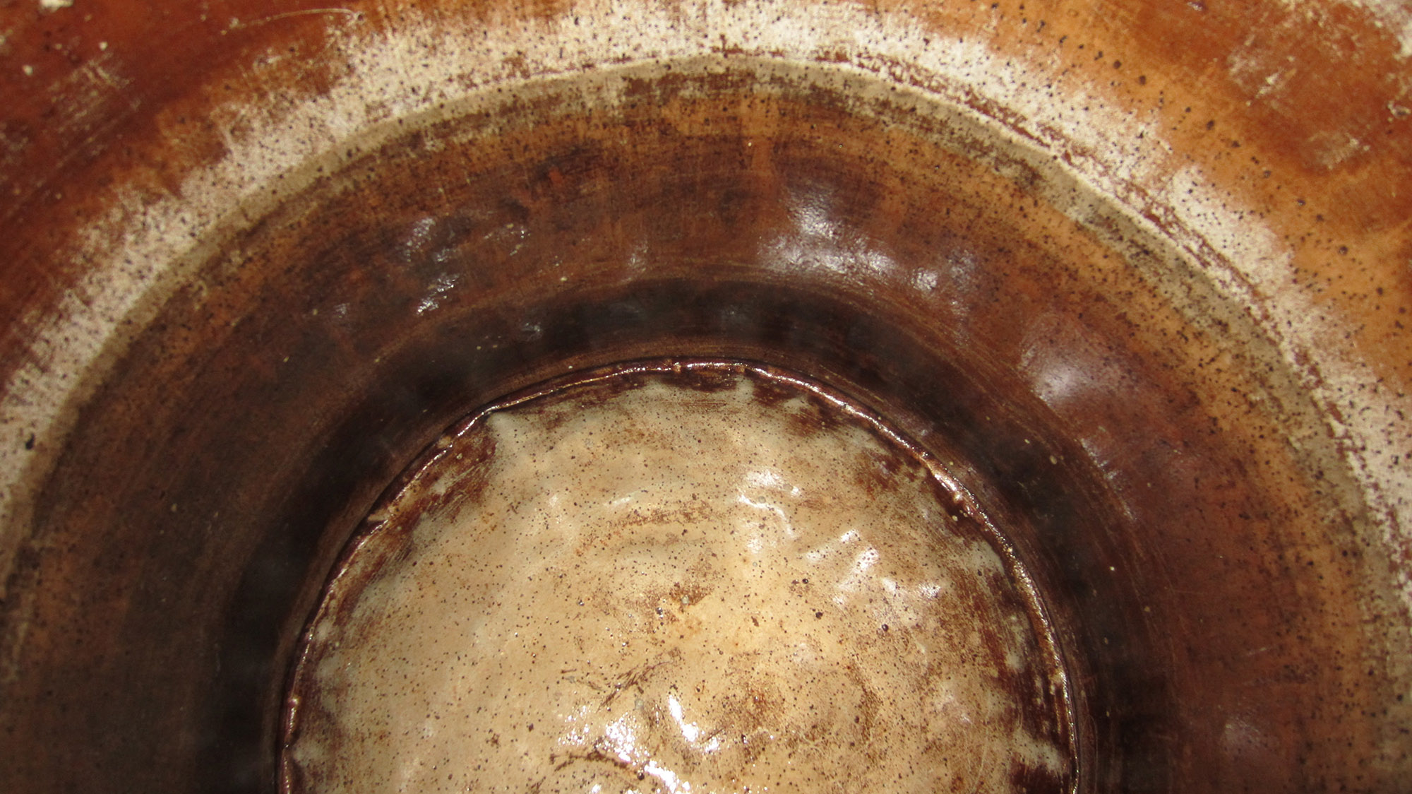

...Брага не разъедает (забытая барда подъела лопасти миксера из нержавейки, алюминий не тронула), если не оставлять на два-три месяца.
В начале моих первых шагов в винокурении, у меня был куб из молочного бидона и трубка медная с автомагазина, так вот стоило оставить (не слить), то что осталось после перегона на (примерно) неделю, то стенки бидона по уровню барды, сияли как бляха ремня у дембеля, натертая пастой ГОИ Наверное все-таки часть люминия идет в продукт Хотя мне и друзьям нравился вкус напитка.
Применение алюминиевой тары в спиртоварении.
Алюминий вступает в реакцию со спиртосодержащими продуктами точно так же, как и щелочные металлы. Взаимодействие происходит при температурных условиях близких к температуре кипения спирта.
В результате получается алкоголят алюминия, которые разлагается водой с выделением спирта и щелочи алюминия. Щелочь отлично справляется с удалением защитной оксидной пленки. По этой причине использование алюминиевых кубов для перегонки спирта запрещено.
Использование алюминиевой посуды для сбраживания также не рекомендовано. Брага, сама по себе, является крайне агрессивной спиртосодержащей средой. Данный процесс занимает достаточно долгий период времени, иногда до нескольких месяцев. А сроки хранения в алюминиевой таре строго регламентированы и не должны превышать 12 часов.
Как видите, вред алюминия для организма человека не преувеличен. И каждый сам решает, использовать ли в домашнем производстве спирта более дешевое оборудование с риском отравления или подобрать оптимальное по характеристикам и стоимости устройство для производства качественного, а главное не содержащего опасных соединений, спиртосодержащего продукта.

Алюминиевые молочные фляги это пережиток прошлых технологий и стандартов. На текущий момент в пищевом производстве везде используется нержавеющая сталь - от транспортировки до переработки и хранения. В ряде стран существую полные или частичные онраничения на использоване алюминиевой посуды. Лично для себя вопрос по алюминию закрыл.
Хотя в самом начале пути самогонщика тоже имел куб из алюминиевой фляги. А почему? Да потому что фляга была в наличии. )))

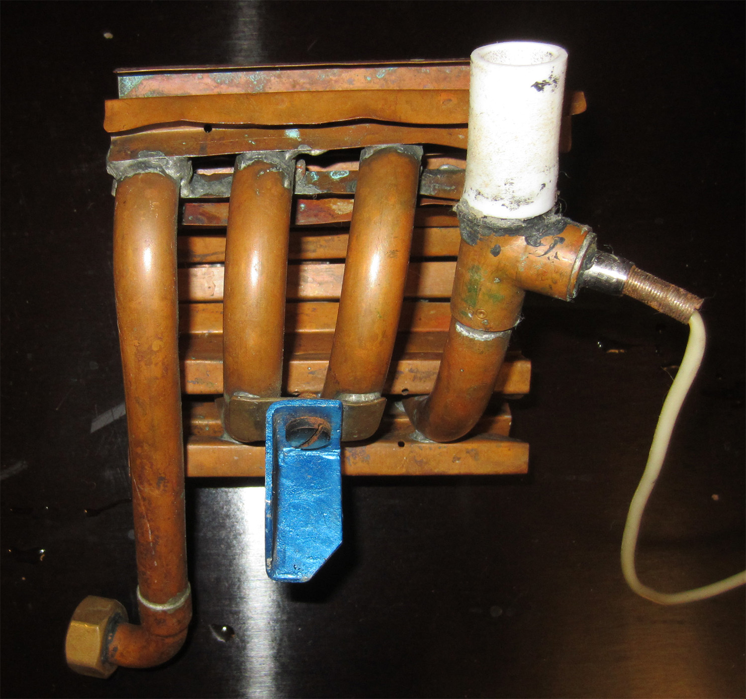

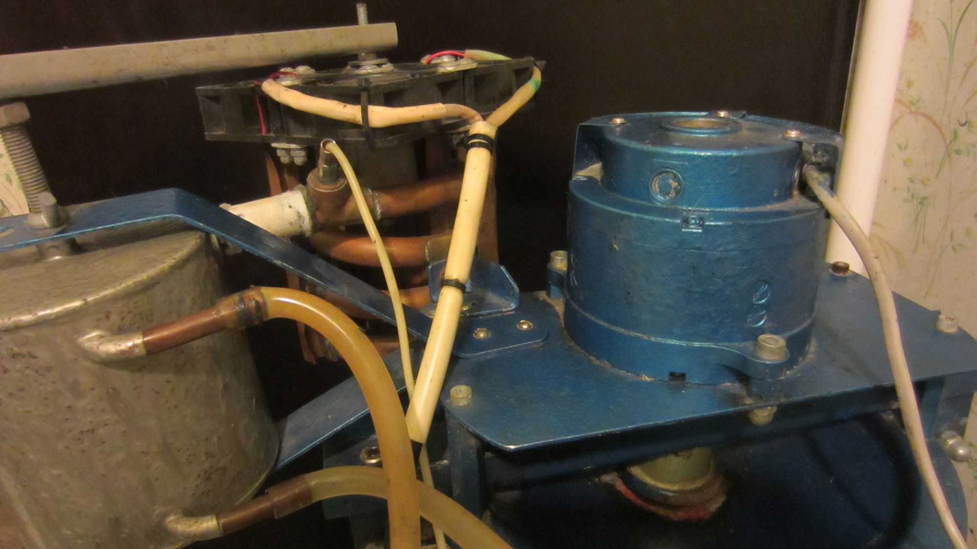

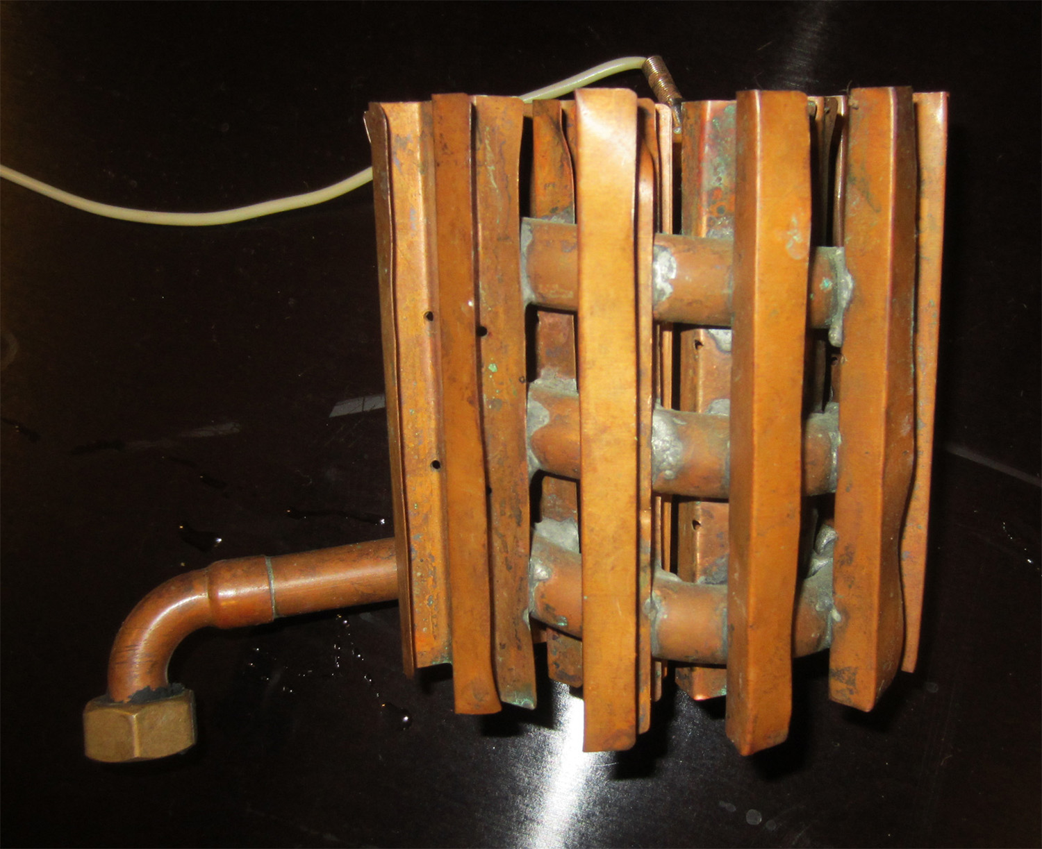

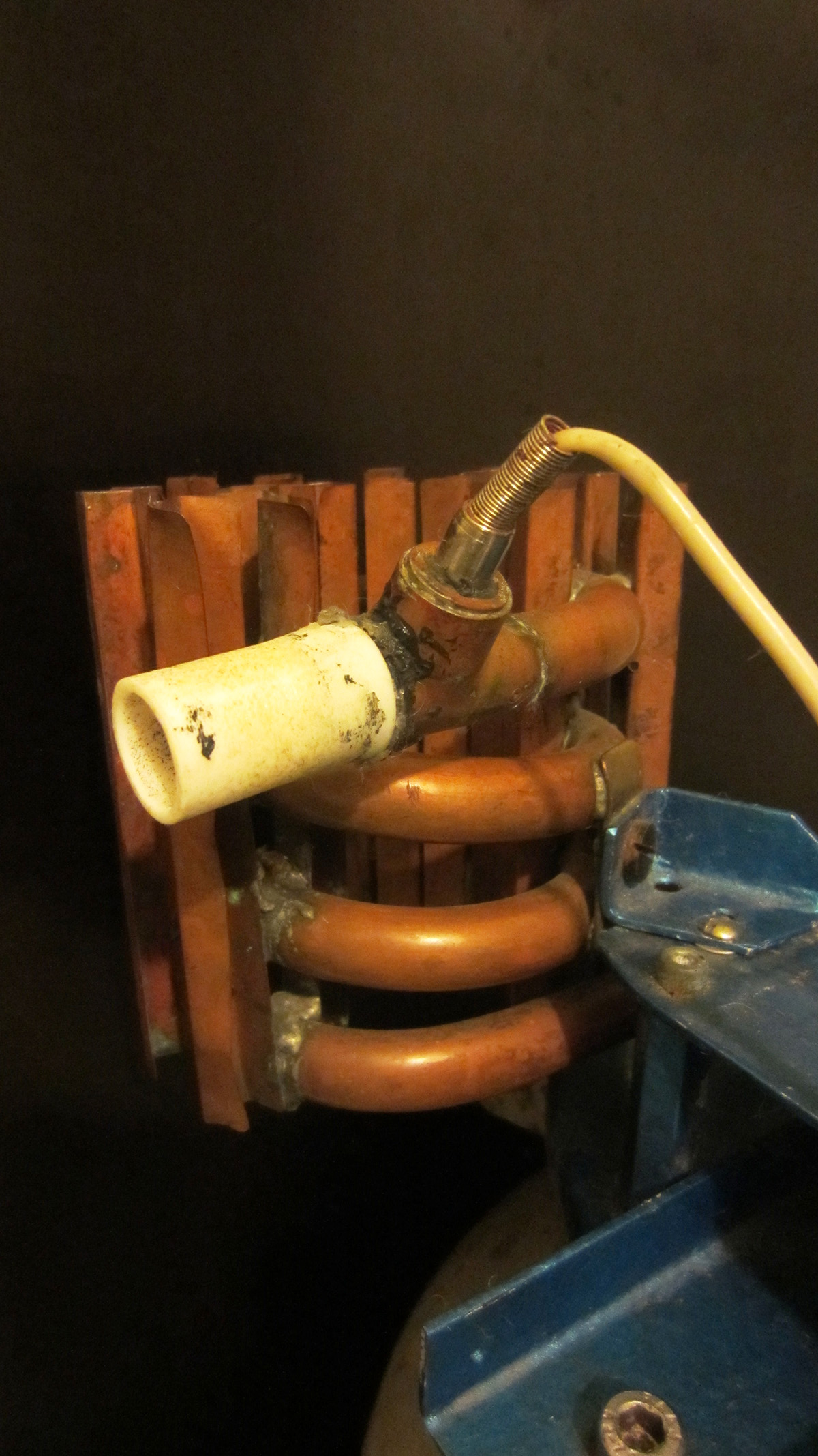

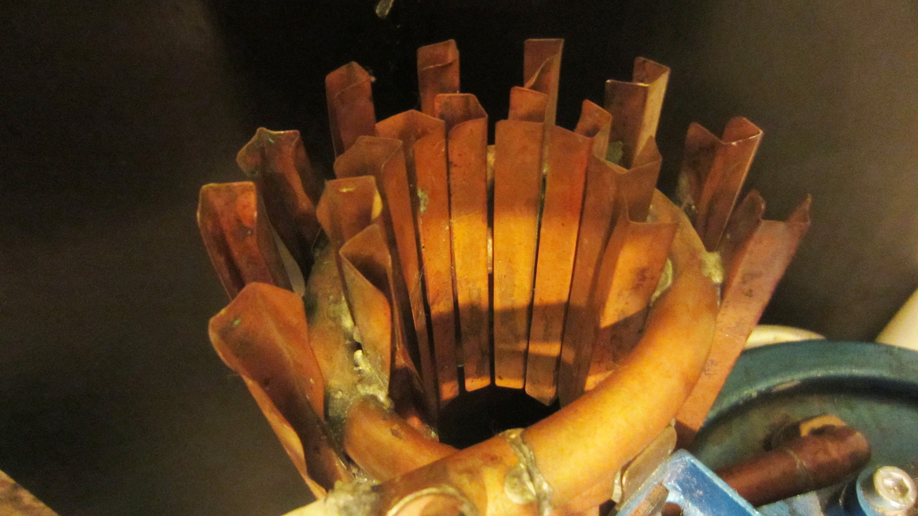

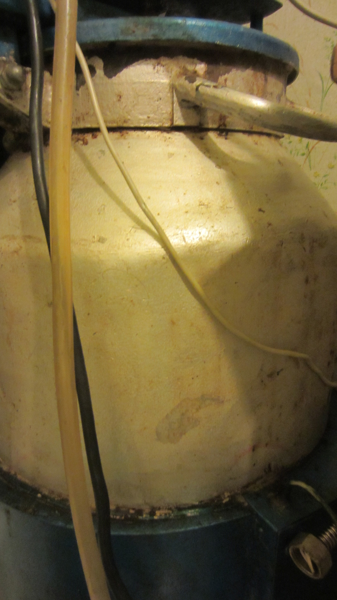

Дистиллятор, дам детальное описание в нескольких постах чтобы не перегружать. Для начала общий вид, в сборе. Делался, как экспериментальный образец, проверить работу подобия простейшей пленочной колонны с автоматикой. Чтобы надежно и недорого, внешний вид на работу не влияет, жениться на нем не собирался. Просьба не высказываться, что это "в сервант не поставишь". Оказалось, что нет ничего более постоянного, чем временное. Работает прекрасно, никакой необходимости и желания что-то менять.
Бачок серого цвета - холодильник (это не оцинковка, это краска Холодильник "классика" 1м медной трубки ф15, внутрь спирали перед окончательной запайкой вставить пластиковую трубу по диаметру оправки, равную по высоте бачку. Это не дает идти воде прямотоком между штуцерами, эффективность заметно повышается. У меня при скорости перегона 3л 85% спирта за 6 часов струя воды толщиной со спичку, счетчик "не видит".
Бак из молочного бидона, внизу видно синий бандаж, это распределенный нагреватель. 2 кВт "размазаны" на площадь 105х14 см. В спарке с миксером это позволило избавиться от парогенератора для зерновых браг. Кукурузная крупа (на ферментах, горячее осахаривание) де создает проблем при гидромодуле 3 (8 кило крупы, 24 литра воды). В нем же и второй и третий (для некоторых злаков) перегон, когда наберется достаточное количество "сырца". Бак если и корродирует, за три года на просвет не заметно. Внутренняя поверхность на фото, никакой белизны с растворившейся оксидной пленкой. А вот лопасти миксера по краям пошли коррозией, марку нержи не знаю (не пищевая, но в воде не корродирует). Хотя, возможно это от кавитации. См. фото.
Процесс перегона происходит сл. образом. Установка на выходе колонны температуры отсечки для отбора голов. Бак разогревается до рабочей температуры примерно за 3 часа. Выставляется рабочая мощность, включаются обдув спирали, головы отбираются 2-3 часа, под визуальным контролем, как почти перестанет капать - можно отбирать тело. Ставится большая банка и можно идти баиньки. Часов за 8-10 (зависит от спиртуозности сусла) выжимается все, хвосты сидят в баке до 98,5С, потом примерно литр уже с запахом, уходит на следующий перегон. Контролировать не нужно, только подменить тару в конце. Все конролирует автоматика.
Все вылилось примерно в сотню баксов.
Назва:  Сборка.jpg
Переглядів: 415
Розмір:  522,4 КБ
ID:	154590   Щоб збільшити малюнок, клацніть по ньому
Назва:  Бак.jpg
Переглядів: 393
Розмір:  449,4 КБ
ID:	154591   Щоб збільшити малюнок, клацніть по ньому

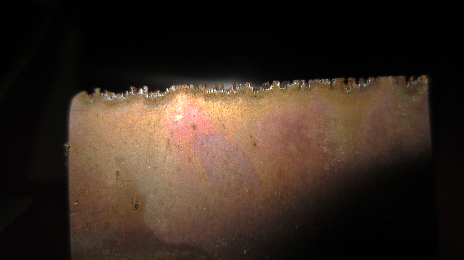

Назва:  Поверхность алюминия.jpg
Переглядів: 369
Розмір:  499,5 КБ
ID:	154592   Щоб збільшити малюнок, клацніть по ньому
Назва:  Коррозия лопатки.jpg
Переглядів: 350
Розмір:  681,2 КБ

Пленочная "колонка". У меня метр трубки ф15 мм. Оказалось недостаточно, пришлось припаять ребра. Следующие делал из трубы длиной 1,5 метра, работает лучше, ребра не нужны. Себе на замену намотаю уже 2 метра. Если бы где-то достать медный гофр, стало бы совсем светло, но это нереальные мечты. Пока придется попытаться сделать понизу спирали пуклевку внутрь, чтобы задерживать конденсат, производительность должна увеличиться. Я обдув реализовал 4-мя кулерами 24В (были с промоборудования), в последующем ставился обычный малошумящий вентилятор на 220В, поток регулировался перекрытием сечения. На четвертом фото видно установку термодатчика, здесь неправильно. Нужно ставить через теплоизолятор, напр. силикон. Медь, обдуваемая воздухом, холоднее пара, отбирает от датчика тепло.
Назва:  Колонка пл.jpg
Переглядів: 387
Розмір:  396,5 КБ
ID:	154594   Щоб збільшити малюнок, клацніть по ньому
Назва:  Колонка пл2.jpg
Переглядів: 403
Розмір:  475,8 КБ
ID:	154595   Щоб збільшити малюнок, клацніть по ньому
Назва:  Колонка пл3.jpg
Переглядів: 359
Розмір:  491,6 КБ
ID:	154596   Щоб збільшити малюнок, клацніть по ньому
Назва:  Колонка пл4.jpg
Переглядів: 387
Розмір:  539,0 КБ
