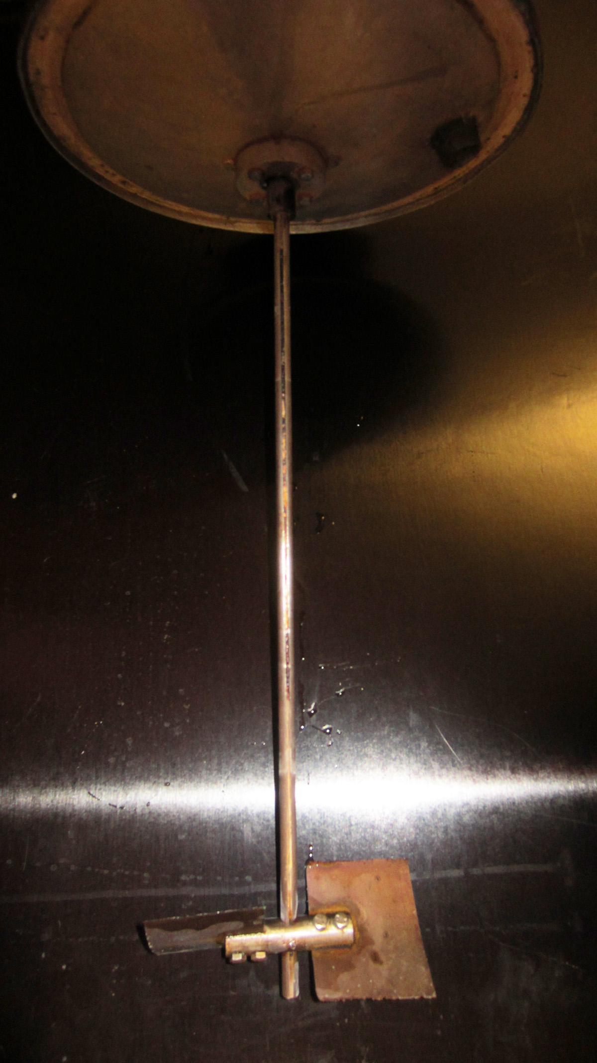

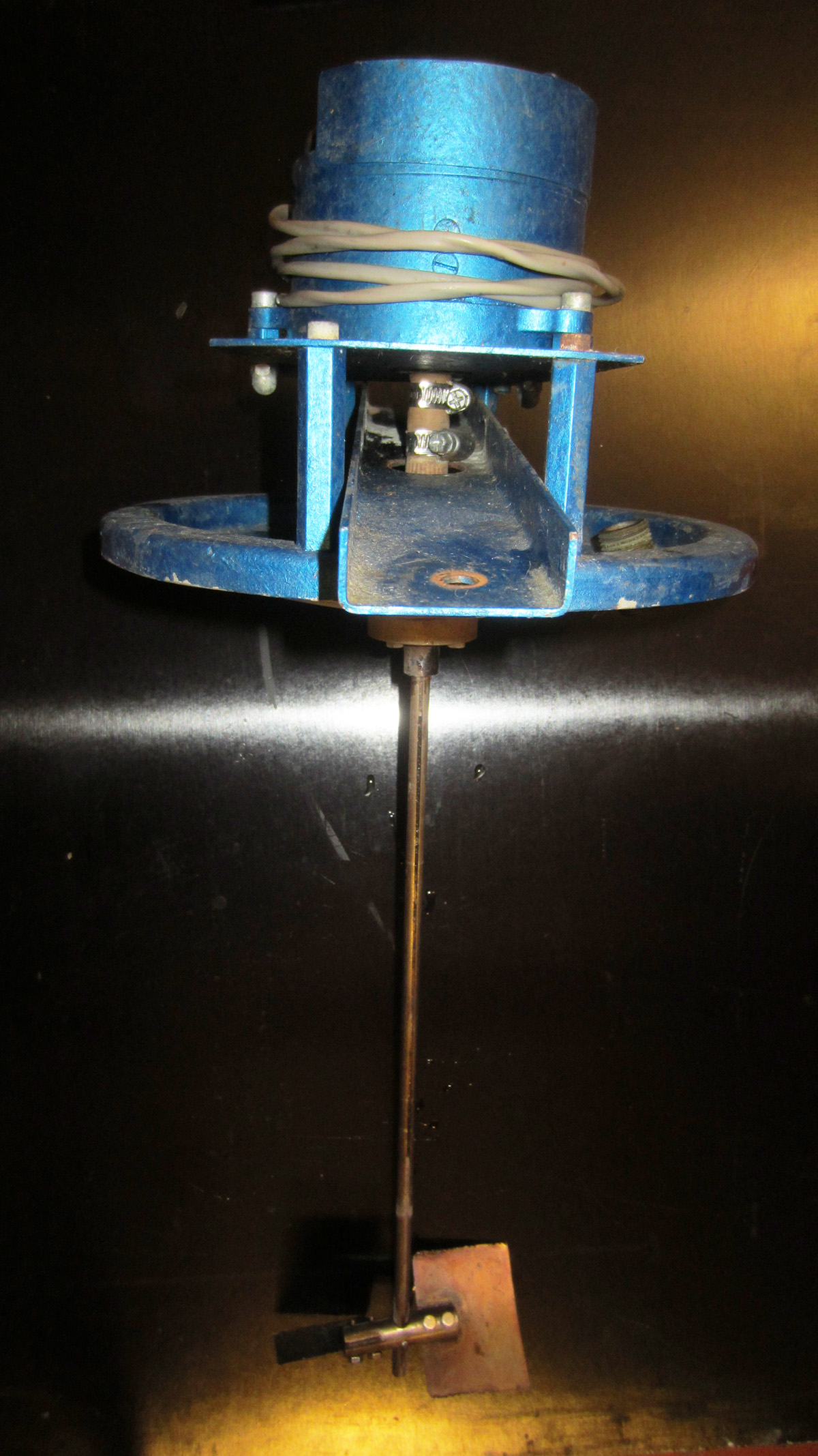

Миксер для перемешивания затора. Дал счастливое избавление от парогенератора, позволил повысить гидромодуль (рисовую сечку можно с модулем 2 осахарить). Мотор коллекторный постоянного тока, на постоянных магнитах, низкооборотный (макс. 240 об/мин) с большим крутящим моментом, 80Вт. Оказалось маловато в начале процесса, лопасти пришлось урезать. Нужно ставить нечто с червячным редуктором и регулировкой оборотов. Для размера лопастей на фото максимальные рабочие обороты 180/мин. Если лопасти будут больше (нужно максимально, по размеру горловины в данном случае), обороты следует уменьшить раза в полтора-два и не придется лезть в кукурузный затор, поднимая часть каши, залипшей на дне (немного, но есть). Кукуруза вне конкуренции на слипание в комки, воду внутрь уже не пропускает, приходится хоть раз помочь. Режим работы S1, 15 секунд перемешивание, 30 секунд пауза. Ввод вала герметизирован двумя сальниками, вакуум держат хорошо. Соединение вала миксера с мотором через резиновую муфту, отрезок вакуумного шланга на хомутах.
Назва:  Миксер.jpg
Переглядів: 359
Розмір:  484,0 КБ
ID:	154598   Щоб збільшити малюнок, клацніть по ньому
Назва:  Миксер1.jpg
Переглядів: 360
Розмір:  546,1 КБ
Чем не устраивает открыть раз в два-три дня и перемешать?
Ферментация происходит следующим образом. Загружается сырье, заливается водой. Вводится альфаамилаза для разжижения сусла. Включается нагрев до 95С, нагрев при 2 кВт подводимой мощности идет 2-3 часа. Требуется НЕПРЕРЫВНОЕ перемешивание, иначе при низком значении гидромодуля затор станет комом на температуре около 60-70С. Или увеличивать гидромодуль, с парогенератором без миксера обычно выбирается 4. Полчаса пастеризации, непастеризованное сусло может закиснуть и остаются дикие штаммы грибков, образующие х.з. какие примеси и угнетающие культуру специализированных дрожжей. Все это время нужно перемешивать, пока не разжижится до состояния киселя. Как соблюсти стерильность при открывании крышки и засовывании туда палки? Затем остывание до 55С (миксер лучше не выключать, быстрее остынет, с миксером часа четыре), вводится глутаминаза для осахаривания и еще фермент для уменьшения образования вредных примесей. Это аккурат к выходу из дома, если с вечера ставить. Остывание продолжается до 29-20С, часов 6-7. Как раз к приходу домой можно запускать, но это зимой, когда холодно. Летом может и сутки остывать, у меня квартира в жару раскаляется адски. Тогда дрожжи утром на сл. день. Вводятся дрожжи, автоматика поддерживает оптимальную температуру (вначале и конце брожения, основное время сусло даже перегревается до 32-34С). При непрерывном перемешивании брожение очень бурное, не более 3-х суток, через затвор. Вспомните советскую фишку "брага в стиралке" Чем меньше время брожения, тем меньше образуется вредных примесей. Со специализированными дрожжами при таком методе брожение реально прекращается само и полностью, без каких-либо внешних вмешательств. Это удобно, потому что не всегда бывает время на перегон, может пару-тройку дней подождать, ничего с брагой не происходит. Если нестерильна - зерновая может скиснуть.
При перегонке имеем консистенцию густого киселя. Чтобы не было перегрева и кипело равномерно, тоже необходимо перемешивание. Перегонка укладывается в 12-14 часов. Без миксера суток не хватит, со всеми вытекающими - опять же образование разной гадости, необходимостью присутствовать поблизости. У меня этап ферментации или перегонки укладывается в ночь, причем ночью со спокойной совестью могу спать. Зачем мне регулярно бегать с мешалкой к баку, или вообще несколько часов стоять над ним? Товарищ не захотел гемороиться с миксером, может делать только рисовую (без парогенератора). Приходиться ему по таймеру подрываться и поварешкой терзать кастрюлю, причем, кроме риса переработать ничего не может, только рис ферментами разваливается "в ноль". Изготовление миксера у меня заняло часа четыре...

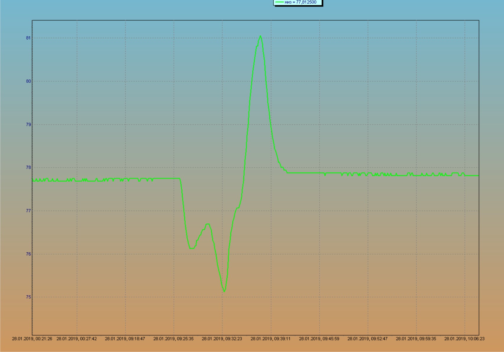

А можно увидеть обоснование разведения водой перед второй ректификацией?
Попытаюсь объяснить, хотя я не теоретик, и опыта у мня мало.
Например у нас в кубе смесь спирта воды и например примесь метанола, которую нам нужно вывести с головами или оставить в кубе с хвостами (названия и цифры неправильные, только для примера),
Если делать РК смеси 40% эта примесь может иметь КР (коэффициент ректификации) близкой к 1, т.е. она будет выходить вместе с телом на протяжении всей РК, а при крепости смеси 96% она проявляет головной характер с КР например 2 и легко выводится как головная фракция.
А в самогоне, т.е. в СС таких примесей очень много, думаю с пол сотни, и каждая имеет свой КР.
Это все описывал Игорь на "том" форуме, есть графики с КР каждой примеси, из научных книжек, но найти там что-то очень тяжело, давно это было, я этим методом пользуюсь уже 3 года.
Прямо сейчас у меня идет вторая РК, на графике всплеск - это разбавление водой, датчик внизу колонны.

Наверное я неправильно спросил...
Зачем разведение водой ВО ВРЕМЯ второй РК?
И еще. Продолжаю изучать эту тему на хоумдистиллере.
Мне показалось что самое правильное предложение там - вот такое:
1-я ректификация 40-50 градусного СС укрепляет его до спирта, очищает от основного объема голов и хвостов.
2-я ректификация. Разбавляем до 30-10 градусного, зависит от количества спирта, объема куба и количества лени (ИМХО, желательно до 10, ниже уже бессмысленно). После ректификации имеем немного голов, довольно хороший спирт, кучу хвостов в баке.
3-я ректификация (для особых гурманов). В куб вливаем крепкий спирт и немного воды, дабы тены не сжечь и окончание ректификации отследить. После ректиикации имеем
Ну можно и не во время РК, можно остановить РК разбавить и потом опять запустить.
Есть еще один момент, перед разбавлением водой я сначала перекрываю ТСА (трубка связи с атмосферой), потом отключаю нагрев, давление уходит в минус и вода сама всасывается в куб через сливной кран, потом включаю нагрев и жду когда давление повысится до рабочего а только потом открываю ТСА, таким образом я не допускаю попадание воздуха в колонну и куб, если воздух попадет он окислит спирт, который всегда есть в насадке, и увеличит кол-во голов, которые потом опять долго и нудно нужно выводить.
То что пишут на хоумдистиллере (несколько лет там уже не был) могу подтвердить, хотя там немного другой метод. Да спирт почти без запаха, при разбавлении водой до 40% сортировка вообще ни чем не пахнет, одной РК такого не мог добиться, всегда был какой-то запах при разбавлении. Остаток в кубе после первой РК на самом деле очень ядреный, когда выливаю глаза слезятся и кашель потом 10минут. После второй РК остаток почти не пахнет, легкий конфетный запах.

Так и не понял зачем водой разбавлять именно "после отбора голов".
Если разбавить до отбора голов, т.е. сразу залить в куб не 96% а например 40% некоторые примеси не выйдут с головами а будут выходить вместе с телом, пачкая спирт, а при большой крепости они спокойно выходят с головами.
виноград, яблоко, абрикос, арбуз, зерно, рис, гречка - ну это все переводить на спирт точно не стоит, лучше сбродить сахар.
