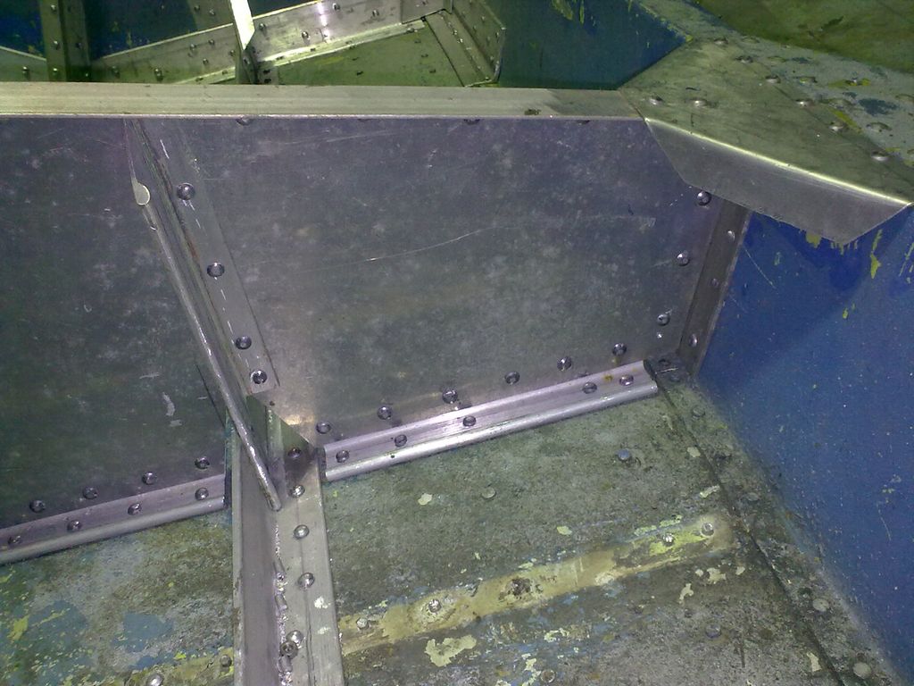

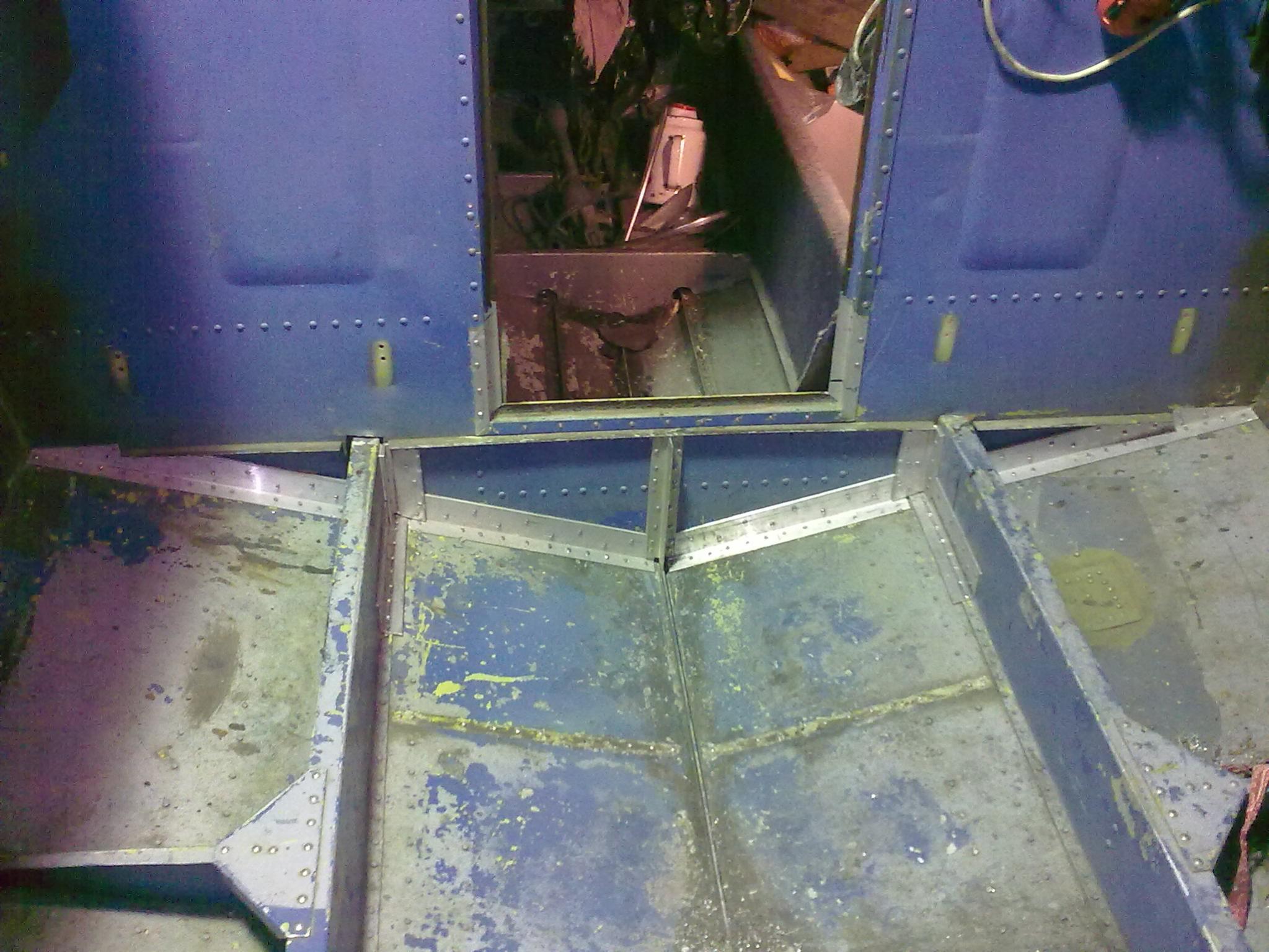

Типово Re: Усиление днища Москвы-2.

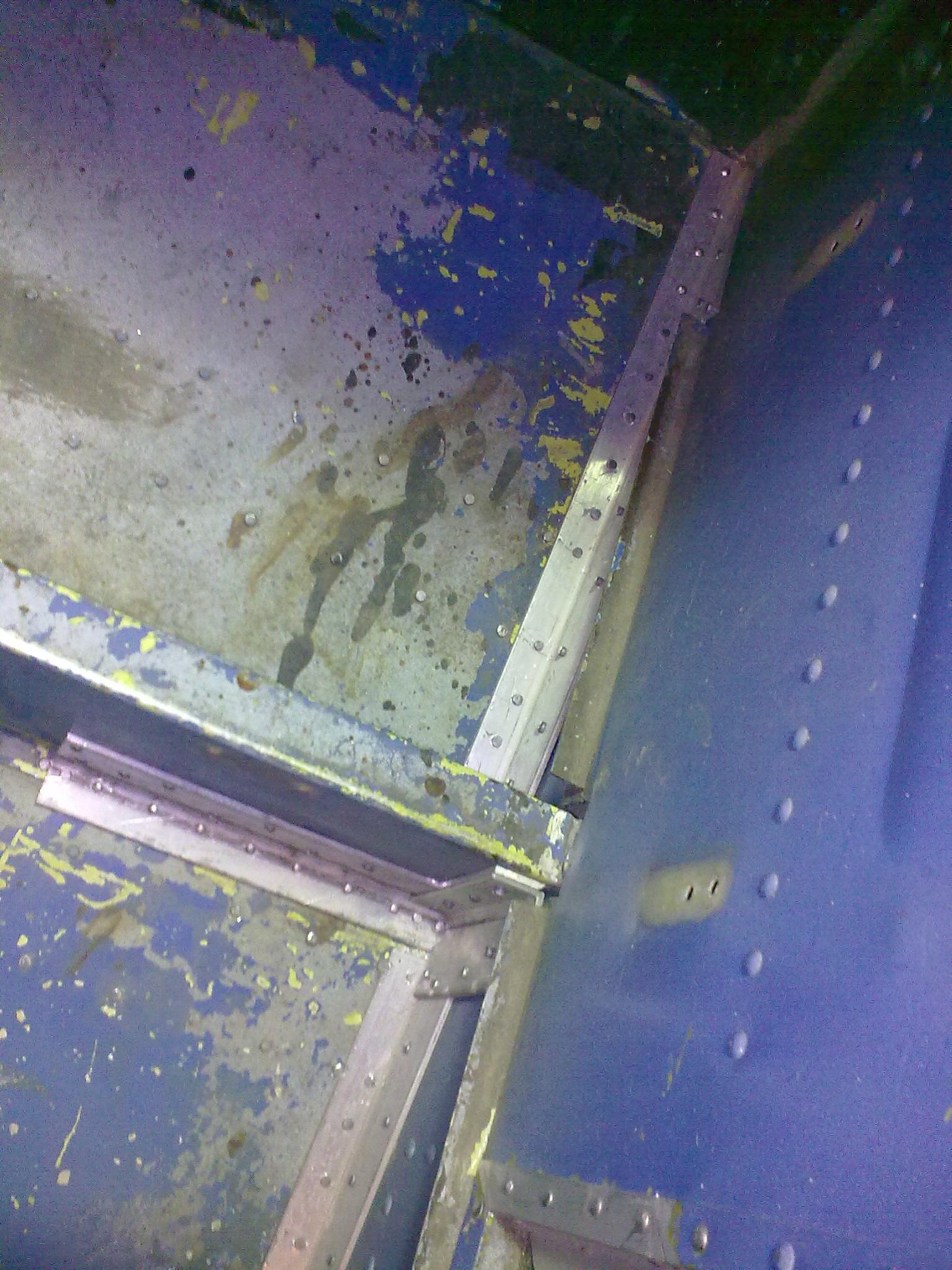

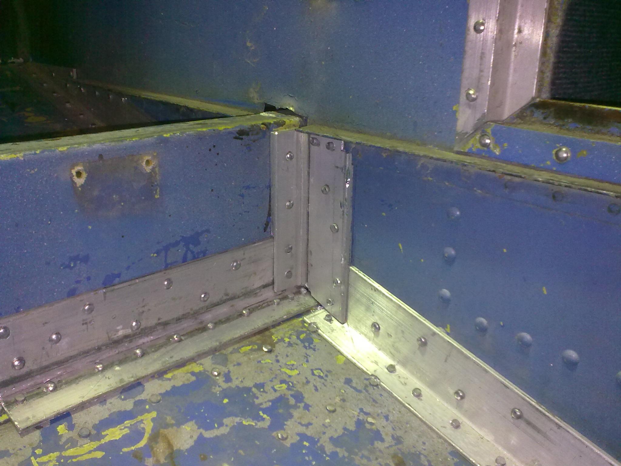

Выложил фотки без архива.

Как по мне то немного заклёпочек маловато, даже по фоткам видно, что родные идут с шагом вполтора раза чаще.

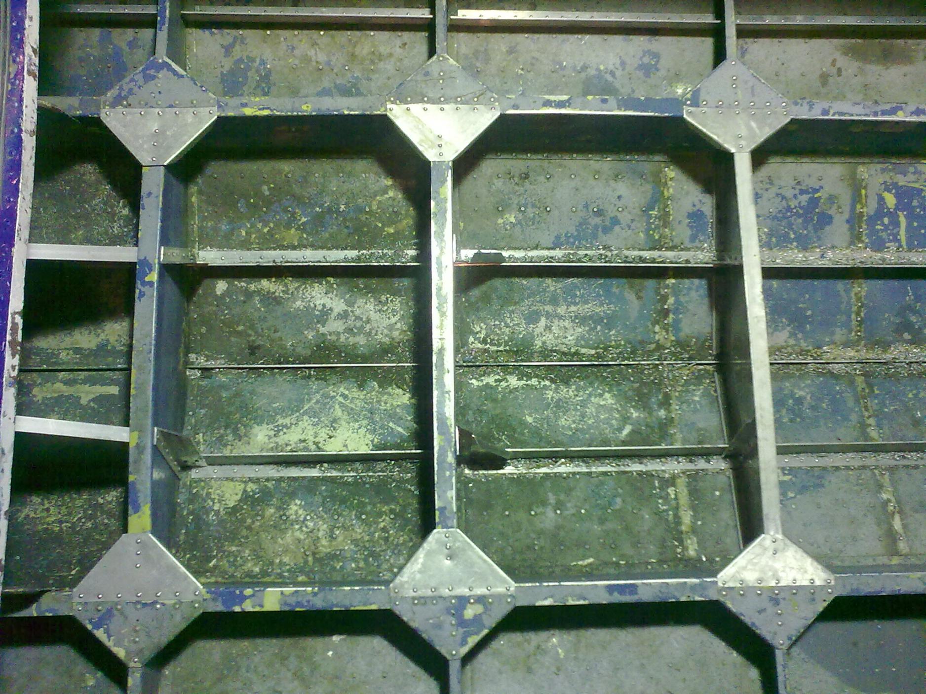

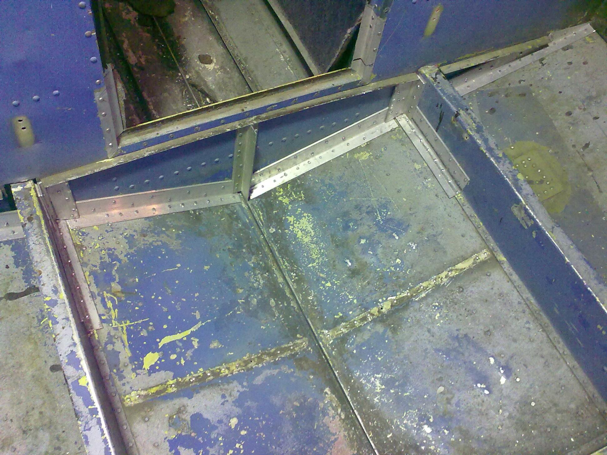

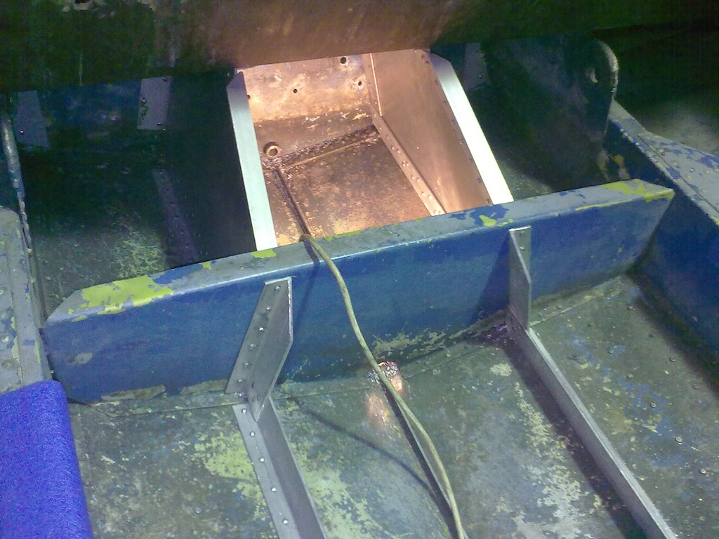

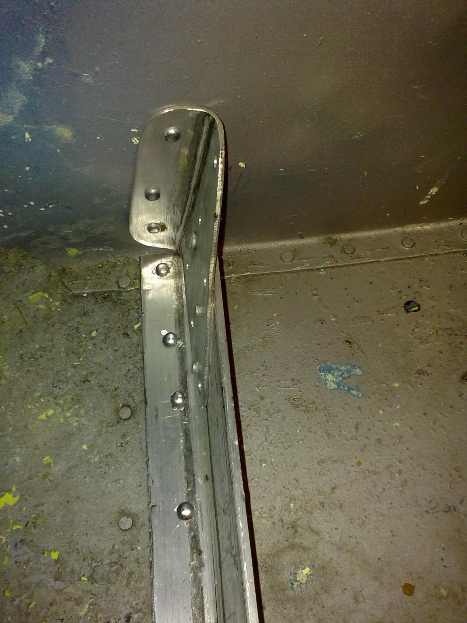

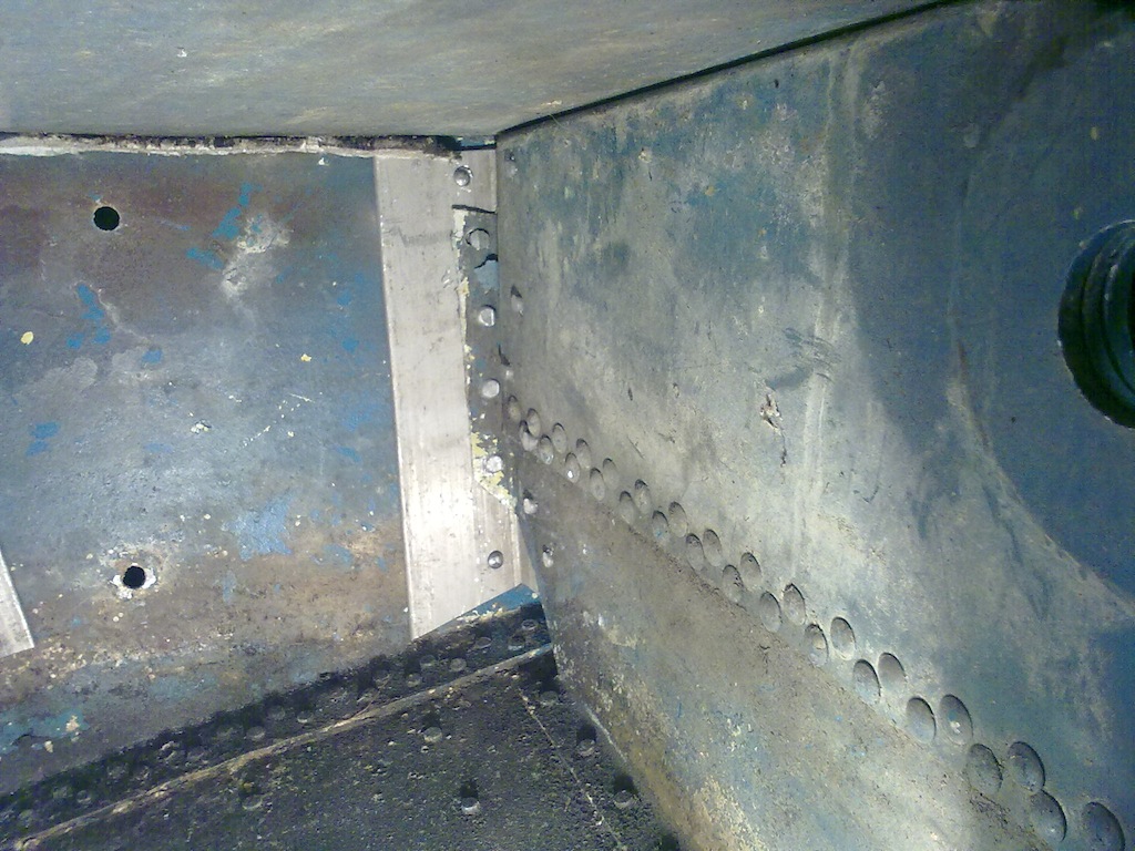

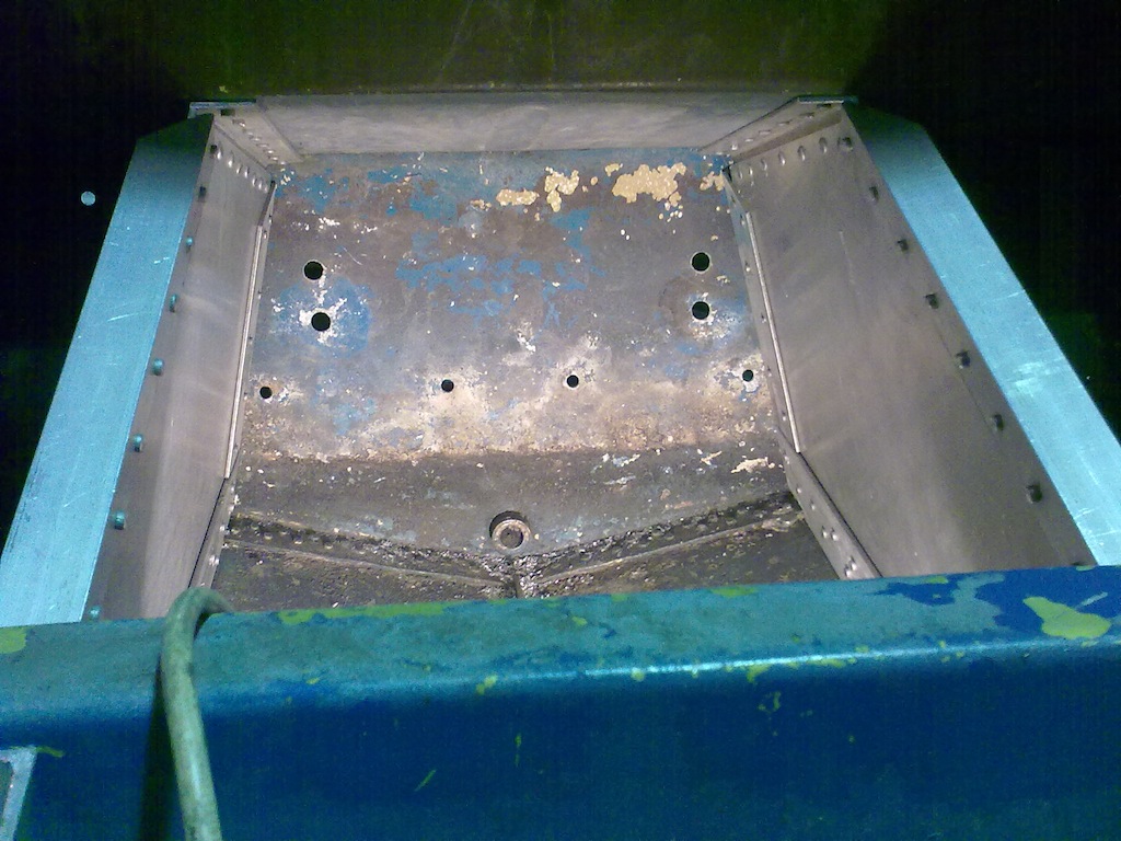

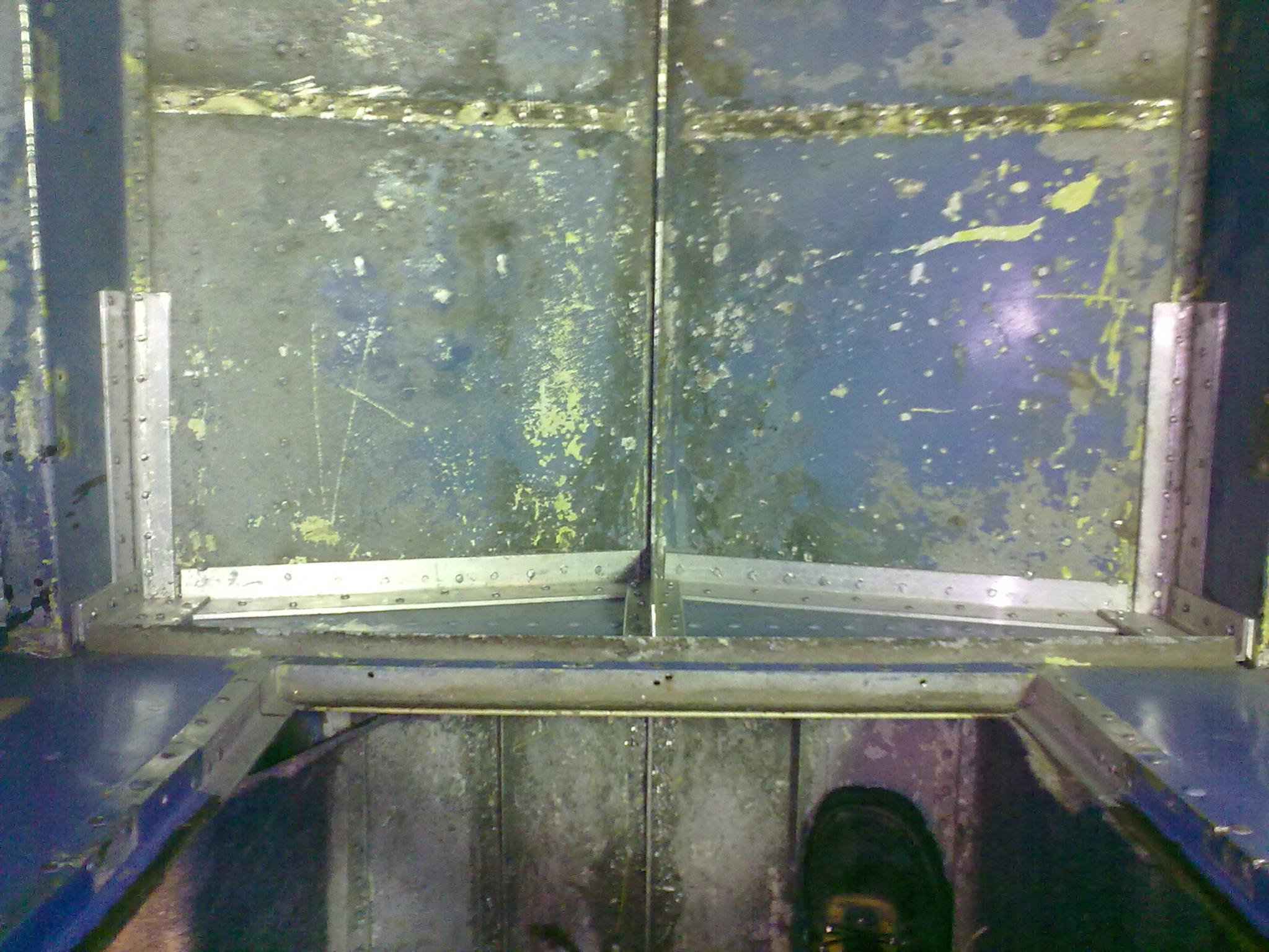

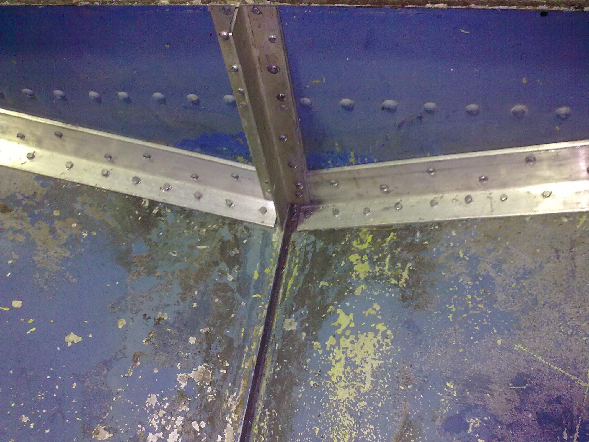

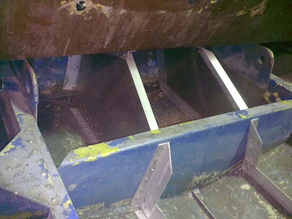

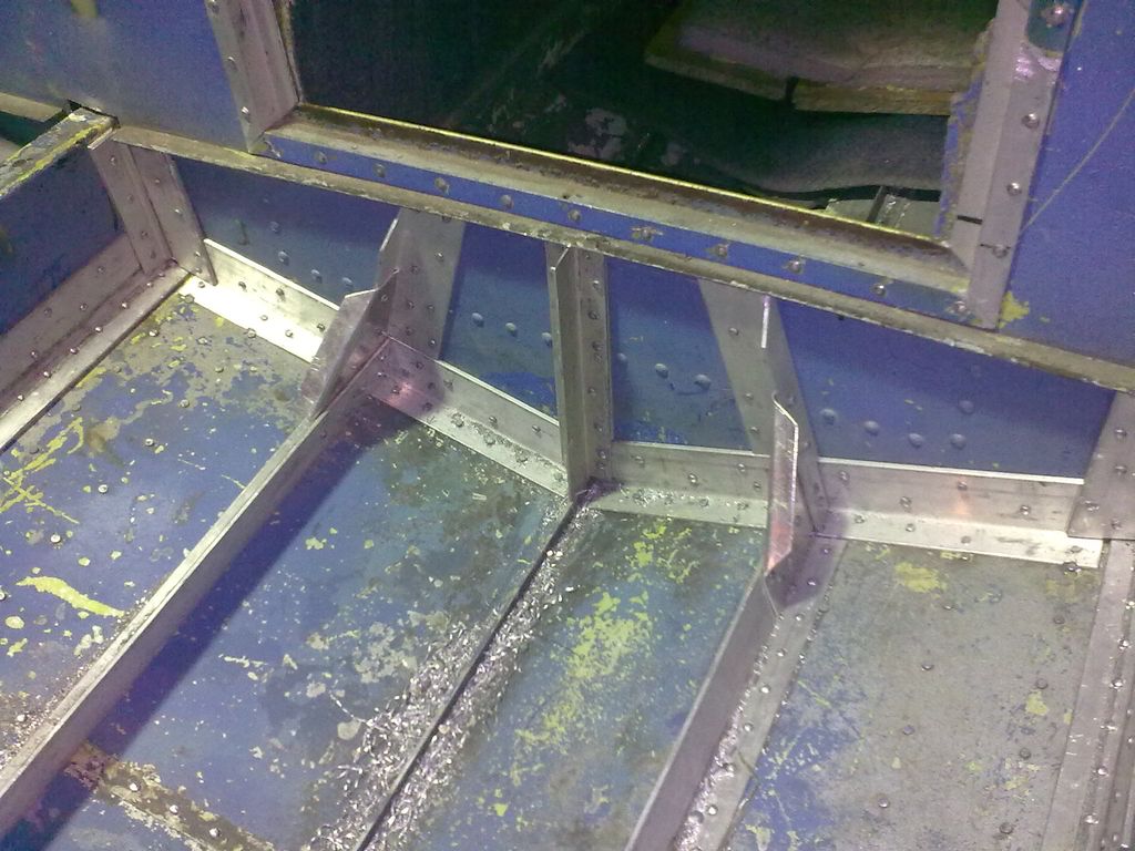

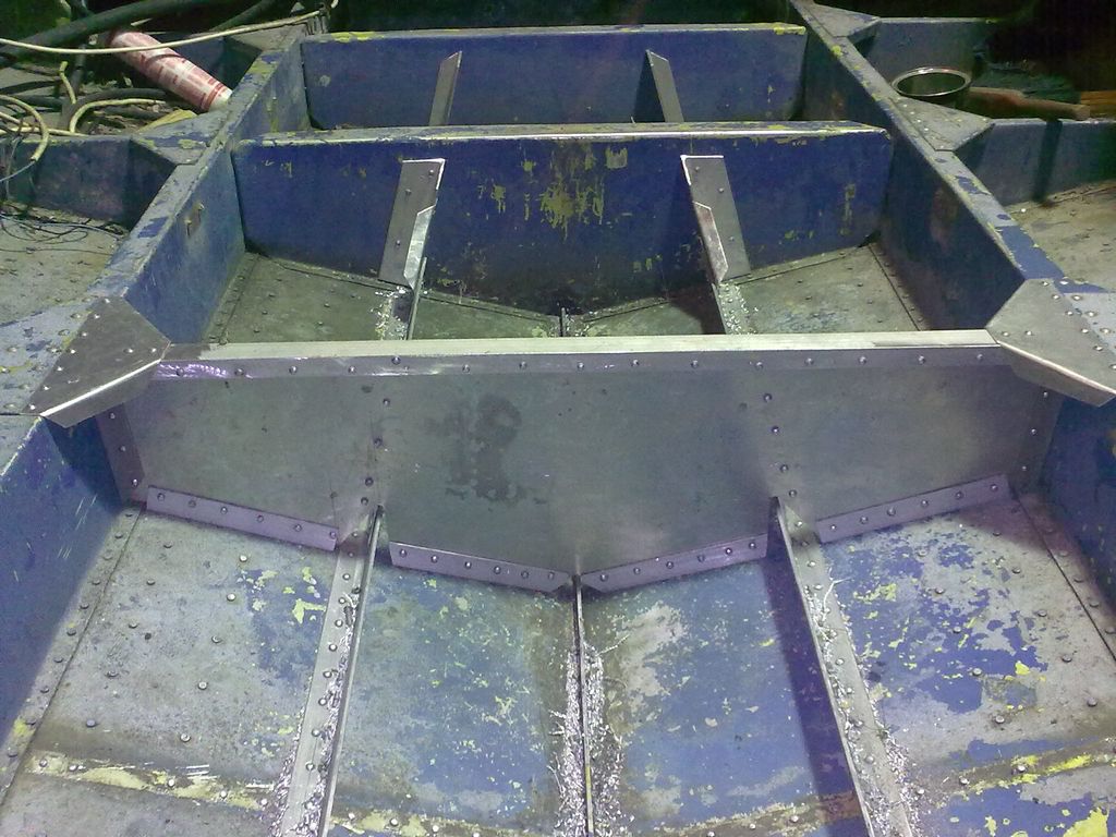

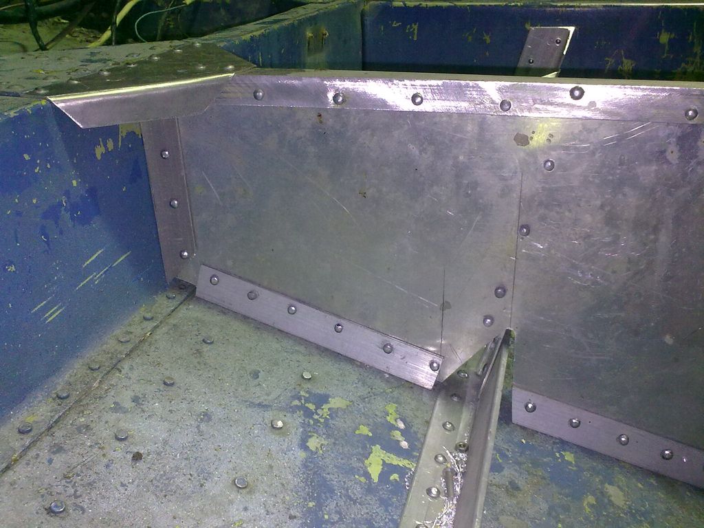

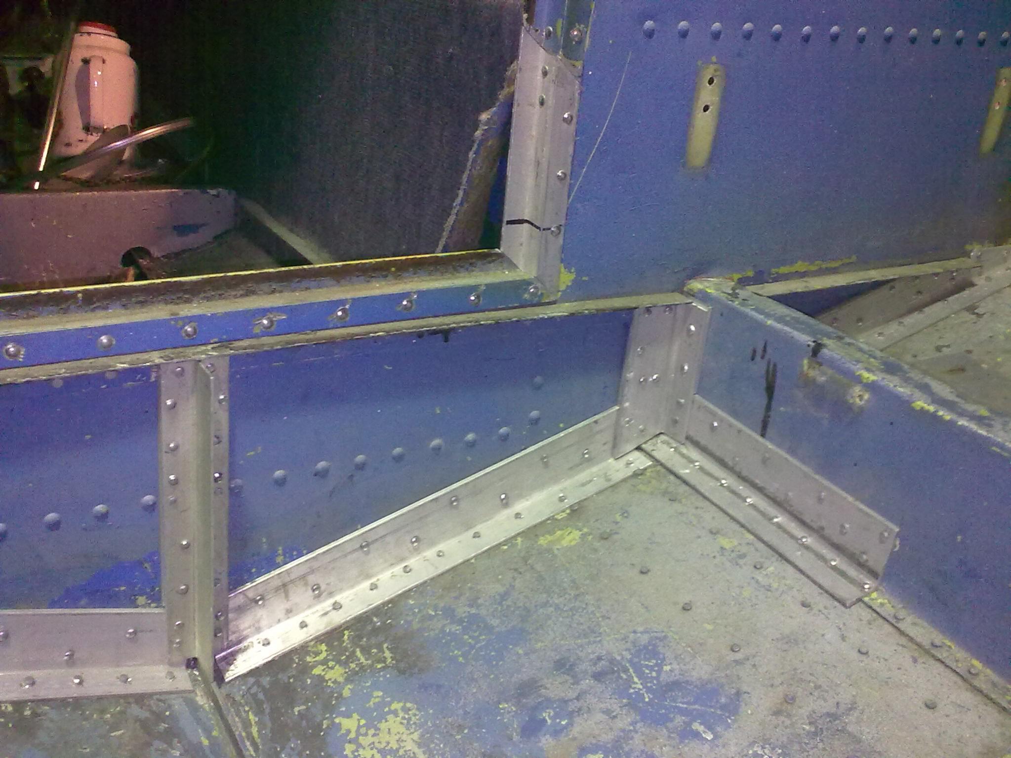

Приветствую всех, интересующихся профессиональными секретами коммерческого кораблестроения!
Продолжая усиливать набор Антохиной лодки, разделили расстояние, на отрихтованном с матюками, днище, между килем и родным стрингером на две части и вклепали, в этом месте, новый стрингер, сшив его со шпангоутами косынками и мощными уголками, скреплёнными, с обеих сторон, на всю высоту поперечного набора, после чего, через переборку каюты, к новым стрингерам, уголками, привязали родные, расположенные между килем и рундуком, стрингера (которые, по большому счёту, нужно вырубить, и заменить – более мощными, но такая задача не ставилась), а в центральной части кокпита, удалив Z-образные профильки, исправили конструкторскую оплошность - смонтировав там полноценный шпангоут с флорой из 2мм. АМГ 2-Н, обрамлённой бульбированным уголком, приклёпанным к днищу и частям родного недошпангоута, сквозь штатные стрингера, укрепив, дополнительно, двухсторонними, горизонтально расположенными, косынками, какими, к слову, было бы не дурно снабдить все штатные шпангоуты, в местах их перевязки с продольным набором.
Назва:  1.jpg
Переглядів: 817
Розмір:  147,9 КБ
ID:	4807   Щоб збільшити малюнок, клацніть по ньому
Назва:  2.jpg
Переглядів: 735
Розмір:  152,8 КБ
ID:	4808   Щоб збільшити малюнок, клацніть по ньому
Назва:  3.jpg
Переглядів: 775
Розмір:  141,7 КБ
ID:	4809   Щоб збільшити малюнок, клацніть по ньому
Назва:  4.jpg
Переглядів: 773
Розмір:  186,1 КБ
ID:	4810   Щоб збільшити малюнок, клацніть по ньому
Назва:  5.jpg
Переглядів: 753
Розмір:  153,9 КБ
ID:	4811   Щоб збільшити малюнок, клацніть по ньому
Назва:  6.jpg
Переглядів: 709
Розмір:  150,7 КБ
ID:	4812   Щоб збільшити малюнок, клацніть по ньому
Назва:  7.jpg
Переглядів: 702
Розмір:  133,2 КБ
ID:	4813   Щоб збільшити малюнок, клацніть по ньому
Назва:  8.jpg
Переглядів: 686
Розмір:  162,6 КБ
Назва:  9.jpg
Переглядів: 703
Розмір:  140,8 КБ
ID:	4815   Щоб збільшити малюнок, клацніть по ньому
Назва:  10.jpg
Переглядів: 720
Розмір:  172,3 КБ
ID:	4816   Щоб збільшити малюнок, клацніть по ньому
Назва:  11.jpg
Переглядів: 695
Розмір:  147,8 КБ
ID:	4817   Щоб збільшити малюнок, клацніть по ньому
Назва:  12.jpg
Переглядів: 753
Розмір:  152,6 КБ
ID:	4818   Щоб збільшити малюнок, клацніть по ньому
Назва:  13.jpg
Переглядів: 749
Розмір:  187,3 КБ

Старий 15.12.2010, 02:35   #145 (permalink)
Тарас. не могу разглядеть на фото - Вы вытяжными заклёпками пользуетесь или нормальными. Ну и как в прошлый раз говорю. по моему заклёпок маловато.
Старий 15.12.2010, 09:42   #146 (permalink)
Аватар для Тарас В
Псевдо: Тарас
Карапь: Москва-2
Дописи: 51
Сказал(а) спасибо: 1
Поблагодарили 127 раз(а) в 29 сообщениях
Заклёпки полнотелые корабельные (не дюралевые), клепаем пневматикой, после полной сборки, на винтах, подогнанных и обработанных деталей конструкции. Места стыков листов, контактирующих с внешней средой, собираем на тиаколе и нейтральном (без уксуса) силиконе. Набор к днищу шьём, даже, без герметика! В зависимости от места клёпки и возможности установки той или иной поддержки (вес, назначение, желаемая форма шляпки и т.д.) на одну заклёпку уходит от 2-х до 20 минут и никак не меньше, к тому же, проклепав 2-3 отверстия, следующие, снова нужно прогонять сверлом, по тому что клёпка полностью заполняет все полости и, естественно тянет металл. Шаг клёпки продиктован конструктивом - силу клепаем чаще, а в тонком металле излишняя перфорация это ЗЛО, вообше-то я целиком доверяю моим "Бородатым" карабелам их опыт - моё сокровище. Стингера клепали по родным отверстиям, а в каюте в 2 раза чаще, исключением могут быть места, где наклёпан на днище, редан - там только по краям редана, под него не залезть без разрушений.

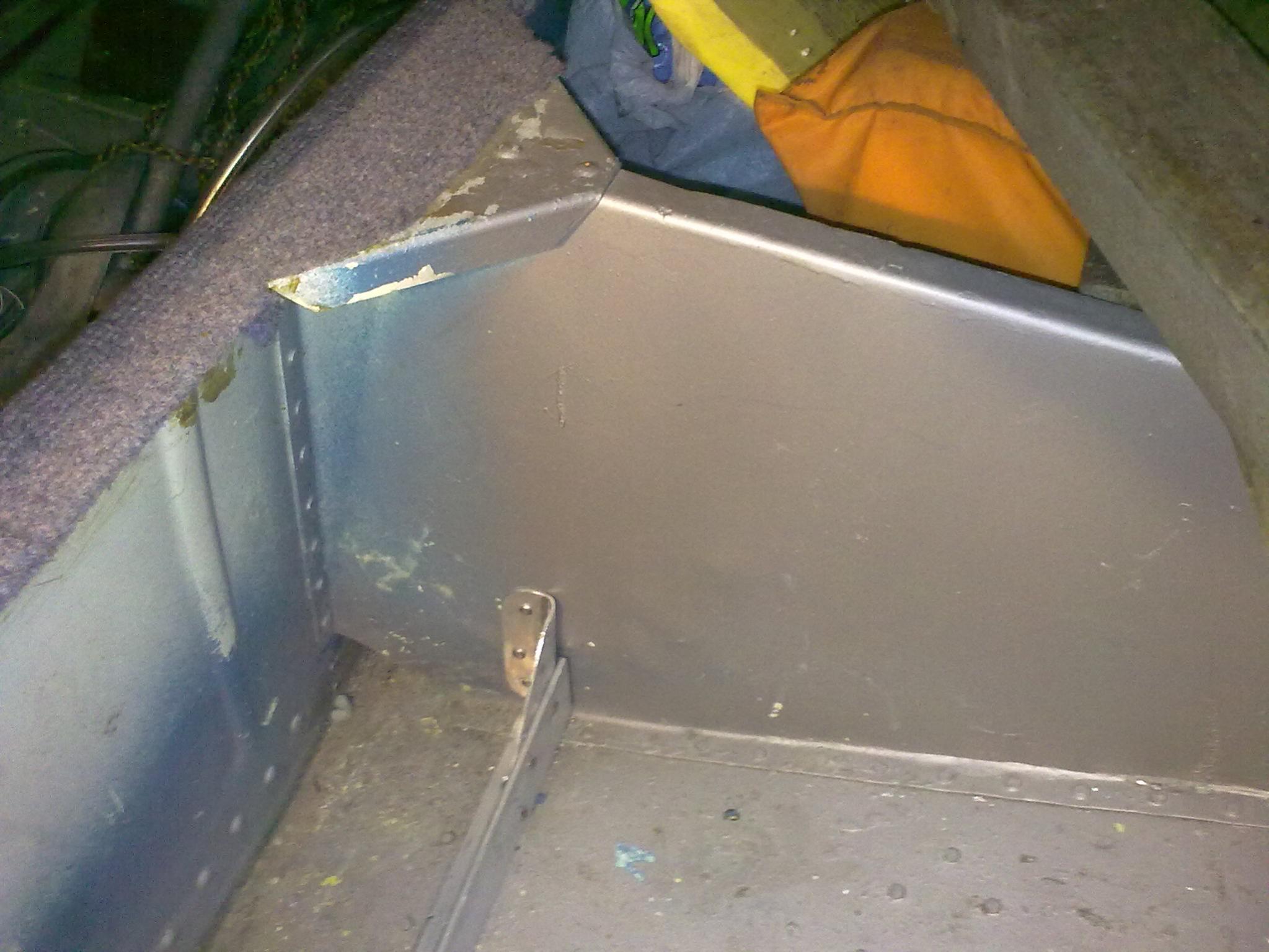

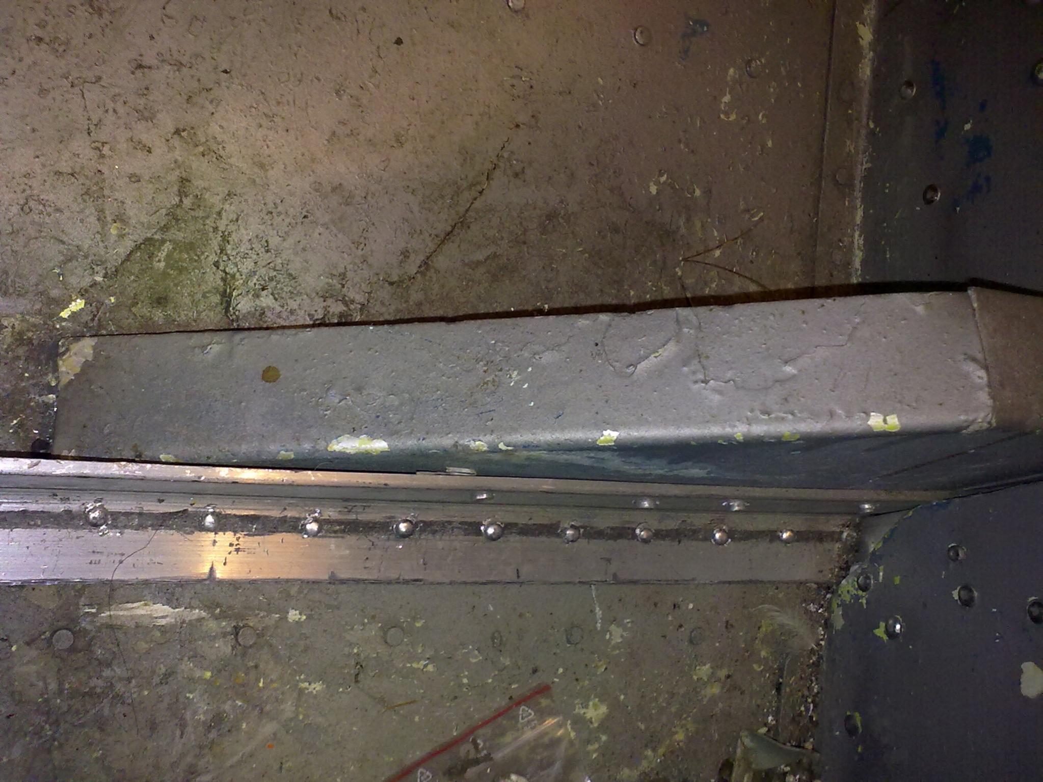

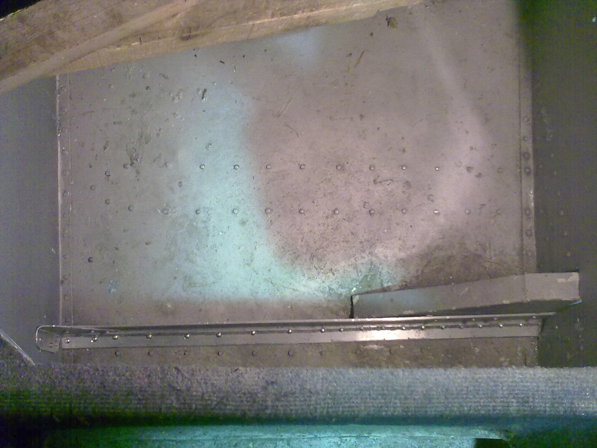

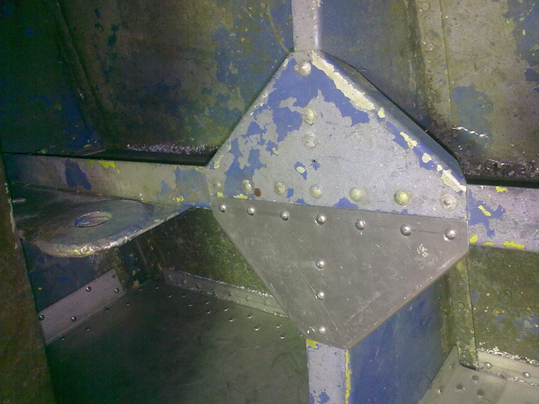

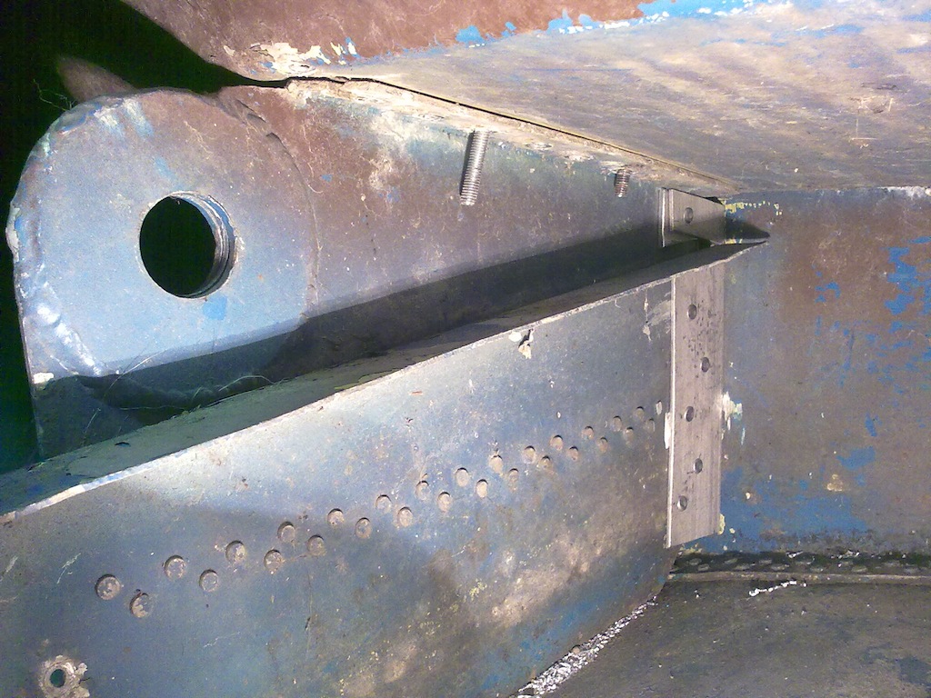

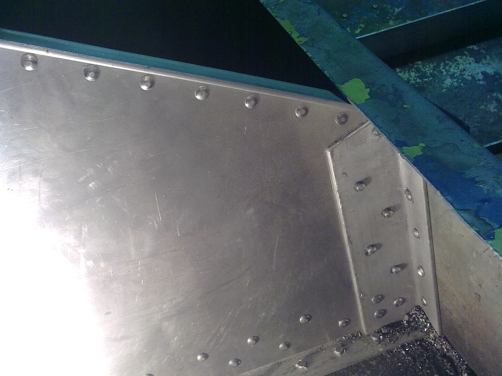

Добрый вечер! Продолжу описание процессов усиления лодки Антона. Три дня жутких акробатических трюков под рецессом - и на все основные стрингера, у кормы, стали силовые косынки, способные, по нашим расчётам, выдержать знакопеременные нагрузки при эксплуатации мотора до 175л.с. Материалом для изготовления косынок был выбран металл, толщиной 3,5 мм., близкий по сопроматическим свойствам к Д 16 АТ, только массовая часть меди в нём выше, он жёсткий и упругий, как пружинная сталь. Косынки полностью повторяют форму подрецессного пространства ближнего к корме центрального отсека, и каждая их грань связанна с уголками, монтирующимися ко всем примыкающим элементам лодки: рецесс, днище, корма. Заклёпки торцевых отгибов родных стрингеров, в месте их крепления к корме, были срублены и снова приклёпаны, но, уже, в пакете с новым, широкополым уголком, скреплённым с телом стрингера и прочной пластиной, в которой расположены штатные рымы (уши для стропил). Все, вертикально расположенные, уголки, соединённые с кормой, приклёпаны небольшим количеством потайных (с наружной стороны), заклёпок, так как сквозь них, и кормовой лист, пройдут мощные болты крепления кронштейна для навески двигателя. Монтаж дубовой доски, её развязку на борта и косынки, провязанные сквозь металл рецесса к стрингерам опишу, как только сделаю.

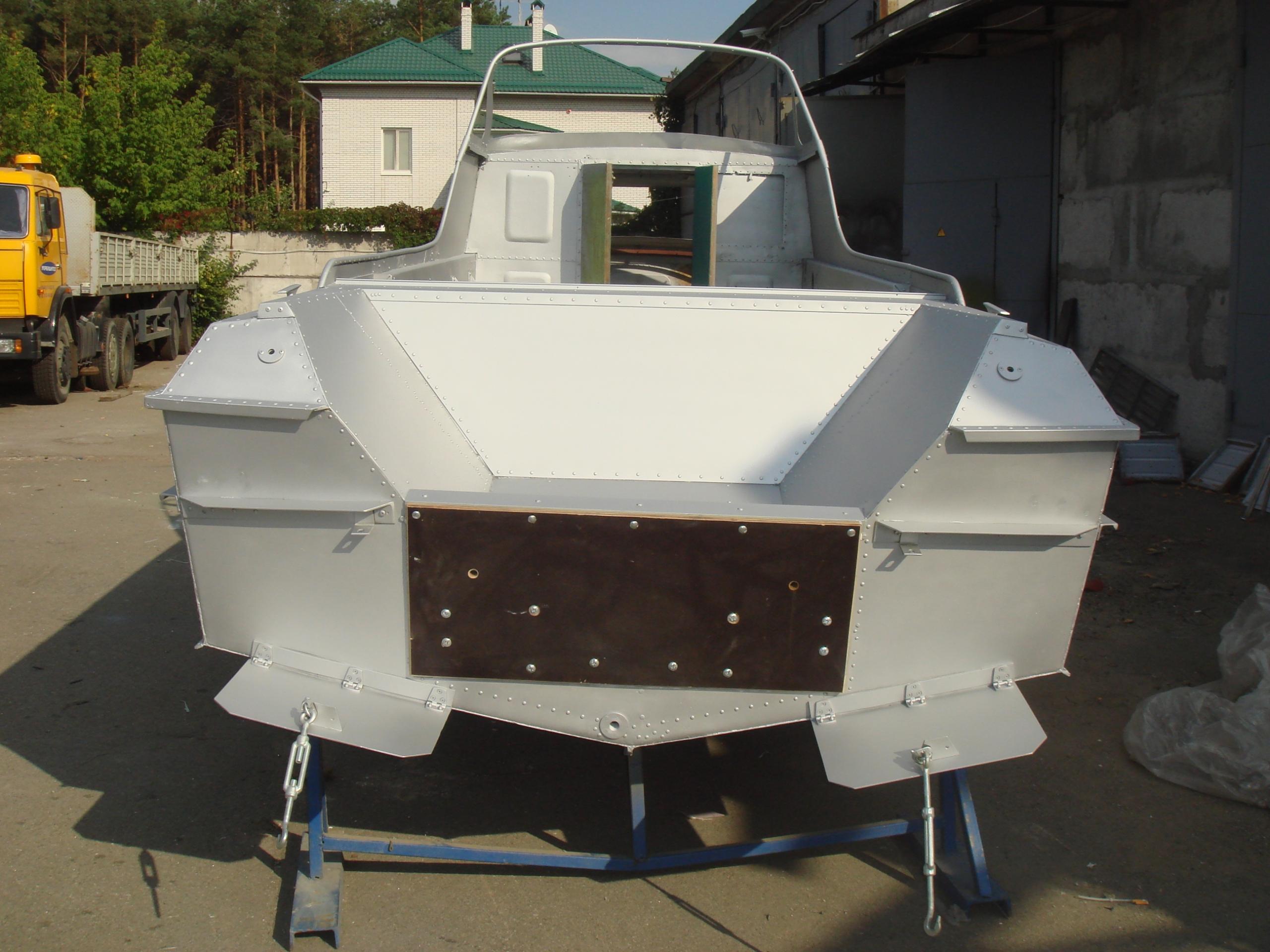

Приветствую всех обладателей Москва-2 и всех заинтерисованных лиц. В любом проэкте для успеха нужен, (как минимум),: практик, скептик и генератор идей. А еще зрители и тот кто платит за оркестр. Кто есть ху очевидно. Я пережил, передумал, перетепел получил результат и сезон использовал продукт Тараса. Пока претензий нет. Я так понял у Алекса также. Поступки, дела и проверенные результаты говорят лучше чем слова.
Антону желаю удачи, чтобы все складывалось и получалось как можно лучше, хватало терпения и финансов на такое дело. Считаю подобный проэкт низбежным для всех Москва-2 т.к. время, современные моторы и пользователи беспощадны. Такой проэкт надо избегать, но если начал -- сделать как можно лучше.
Производители Юга-6, (наводел Москва-2), решили часть проблем сваркой, утолщением металла до 4мм на днище и 2 мм или 3 мм (не помню точно) всего остального. Но это привело к увеличению веса на 6-ти метровом корпусе до 750 кг. Но тупым утолщением металла проблема рвущегося под мощным мотором транса наверно не решается -- нужны другие более интеллектоемкие решения. Наверно поэтому на Югу-6 и Югу-7 больше 90-100л.с. не вешают. Я может ошибаюсь по Юге, но днище 4мм к нему приварены реданы, видимо внутренний набор тоже приварен к днищу и к бортам видно килек который тоже наверно приварен. Выходит все сходство с Москва-2 -- обводы корпуса и внешний вид.
Мне тоже понравилась идея сварить из 4мм листов днище приварить реданов и всю эту красоту без заклепок при...ть, (не знаю как), к остальной части Москва-2. Но как выше заметил Алекс ПИШУТ, что нельзя толстое к тонкому.
По поводу идей и замыслов Тараса не очень понял по рецессу--какой будет?
Все остальное не вызывает никаких подозрений в недостаточности крепости конструкции усиления днища. Хочется узнать, а что планируется внутри по бортам и потопчинам и надо ли там что-то соединять, усилять в конкретном случае, т.к. выше излагал Алекс, корпус крутит, а мощным мотором крутит еще больше.
Объявление 175 л.с. понял как объявление запаса, а не как рекомендацию к действию. Думаю неплохо было бы еще и объявлять вес рекомендуемого мотора.
Очень хочется увидеть фото как хонда 150 рвет транец бастеру, и конечно коментарии специалистов о причинах такого явления, и сравнительный анализ констукций в этом бастере и в Москва-2 Антона.
Мне очевидно, что тема усиления днища неразрывна с темой усиления транса и др. усилений для эксплуатации мощных п/м на Москва-2.
Сам люблю картинки, а потому для упрощения коментариев выкладываю картинки Юги и фото рецесса исполненого Тарасом и Ко.

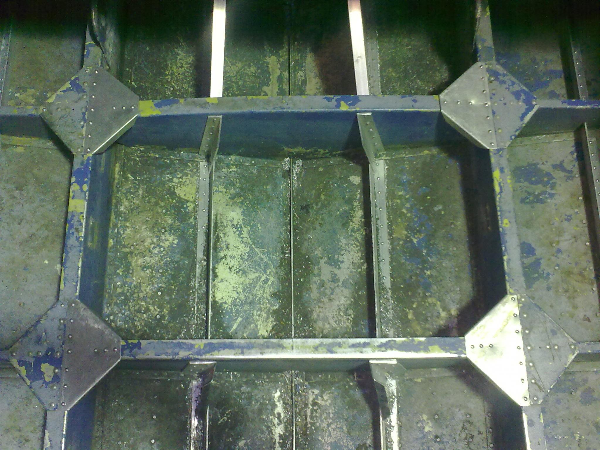

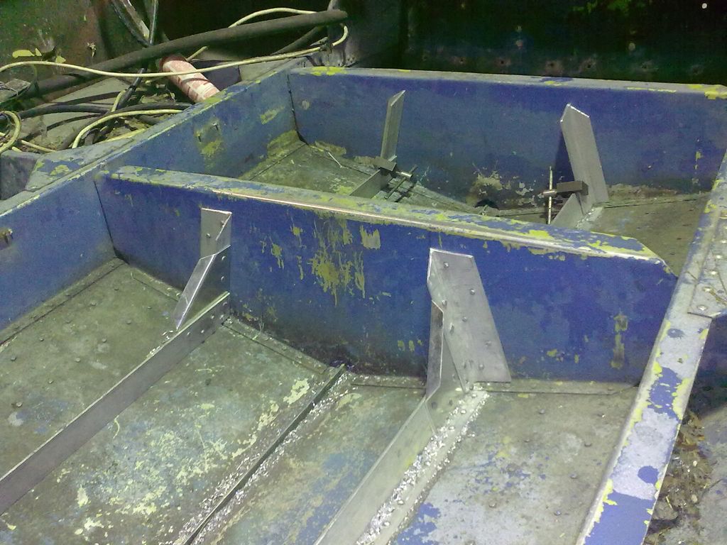

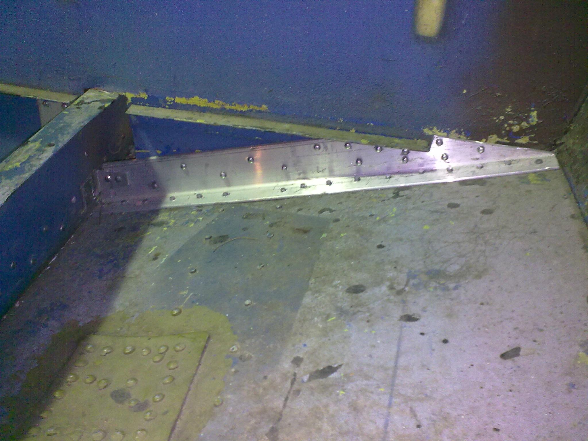

Добрый вечер! А вот, уже приклёпаны, и те самые, очень нужные, косынки, связывающие верхние полки шпангоутов со стрингерами, необходимость монтажа которых поставили под сомнения конструкторы «Москвы».
Я понимаю, что лишнее, но в этих косынках бы отверстия и прикрепить черех них паелы на нерж/ болтах, через ревизии сделанные в этих же паелах. Получится закрытая сверху система или силовая площадка через весь кокпит, (в терминах не уверен). Вообще нравится подход -- покрепче, (понятно с учетом необходимого и достаточного).

Антон, не хочу обидеть Тараса, но такое усиление тебе не поможет. Это ИМХО. В моём понимании это умирающему припарка.
З.Ы. И народ. чего так боимся сварки. Почему тогда многие лодки сварены или если склёпаны, но их Д16Т. АМГшных клёпанных сегодня нету, насколько осведомлён. Если не прав, дайте ссылку.
Изверги.Так бездарно испортить дефицитнейший материал.У вас что- простого уголка не было?
Тарас - а что такое корабельные заклепки ? Из Амг ?И я солидарен с Геной Б - малость вы на заклепках экономите.Не знаю как там у вас у корабелов - а я в свое время был ведущим технологом ОГТ по клепальному цеху Южмаша.
